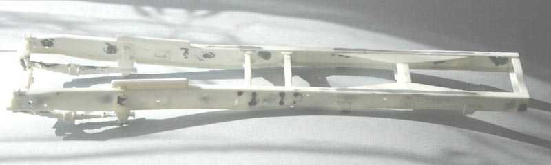

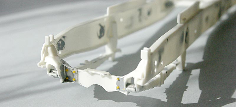

tornado Napisano 7 Maja 2011 Share Napisano 7 Maja 2011 Silnik ma być na złoto? Tak jest napisane w instrukcji. Skoro pytasz o kolor silnika to pewnie nie masz tych fotek: i kilka zdjęć ramy: Cytuj Odnośnik do komentarza Udostępnij na innych stronach More sharing options...
copycat Napisano 7 Maja 2011 Autor Share Napisano 7 Maja 2011 za silnik, rama trochę namieszała, ale w porę zauważyłem poduszki, u mnie ich brak. Coś zaimprowizuję. Cytuj Odnośnik do komentarza Udostępnij na innych stronach More sharing options...

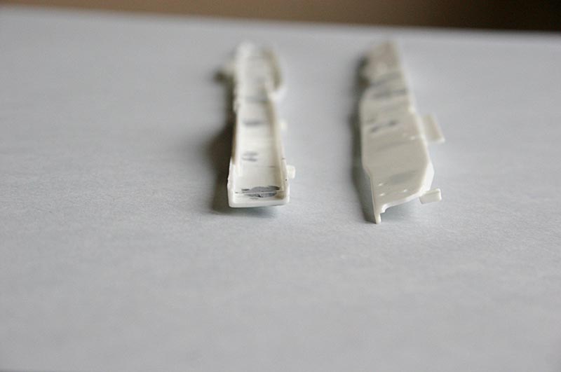

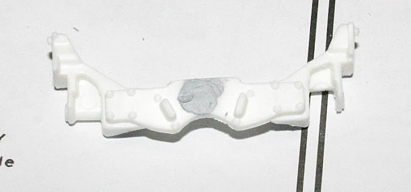

copycat Napisano 10 Maja 2011 Autor Share Napisano 10 Maja 2011 1-7/30 Wielkie dzięki, liczę na Twoje podpowiedzi. Wszystko fajnie wygląda, ale jak się to składać zaczyna, to powiem że jest tak sobie. Podpora silnika, coś mi w niej nie pasowało więc zacząłem piłować. A że akurat przypadkiem mam zdjęcie zardzewiałej ramy od przodu, to i drugiej stronie się dostało. Teraz widać co i po co. Cytuj Odnośnik do komentarza Udostępnij na innych stronach More sharing options...

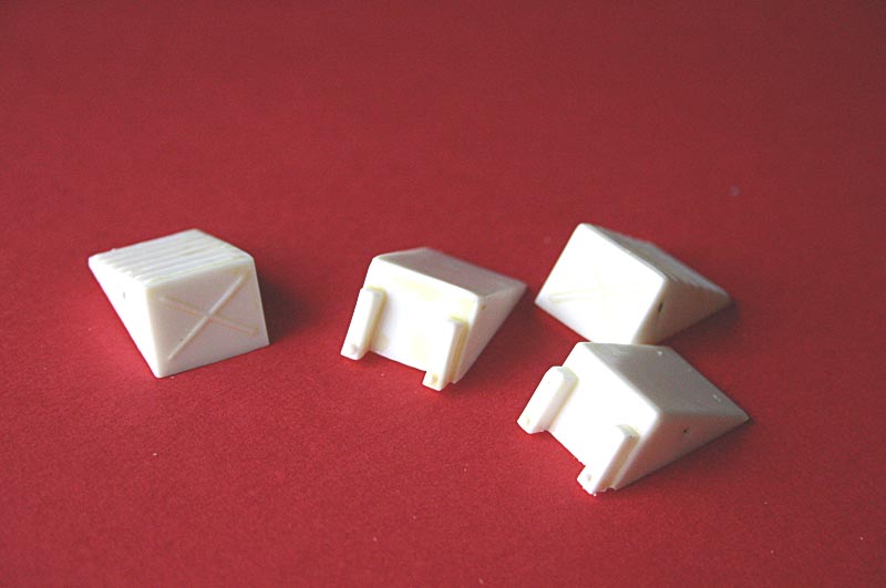

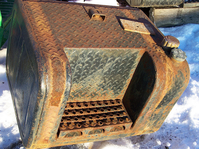

copycat Napisano 12 Maja 2011 Autor Share Napisano 12 Maja 2011 Trochę się nie zgadza ilość dziur, ale tak mi pasowało do linijki metrycznej. Oryginał. Blaszki i schodki z pudła (tragedia). Pozaginane i powklejane. Ten mniejszy zbiornik oczywiście będzie jeszcze szpachlowany. Cytuj Odnośnik do komentarza Udostępnij na innych stronach More sharing options...

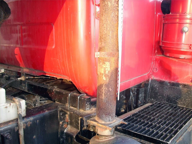

copycat Napisano 25 Maja 2011 Autor Share Napisano 25 Maja 2011 Wywrotka od forda jest za krótka. Dziś przypadkiem trafiłem na allegro na Paystara 5000 dump truck . Może on będzie dobrym dawcą do kopii, a jak nie to kolejna fajna ciężarówka w kolejce. Zrobić scratch ze zdjęć nie uśmiecha mi się. Do tego nie chcę zmieniać długości ramy, tak więc pasuje tu tylko wywrotka 13'. To tyle na temat koncepcji. Nie podobały mi się mocowania skrzynek i prawego zbiornika więc je poprawiłem. Mocowanie rury wydechowej to też porażka. Na zdjęciu już poprawiony dół i obejmy tłumika, a zdjęcie oryginału wyjaśniło mi resztę. Choć jak znalazłem zdjęcia to jest kilka rozwiązań, ale to było najlepiej widoczne. Jak widać męczę też okablowanie, choć niezbyt dokładnie. Że nie wspomnę o osłonie wydechu, blaszka robiona całkowicie odręcznie. Cytuj Odnośnik do komentarza Udostępnij na innych stronach More sharing options...

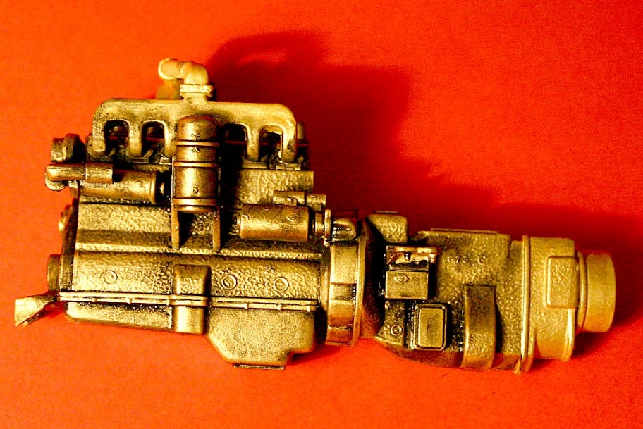

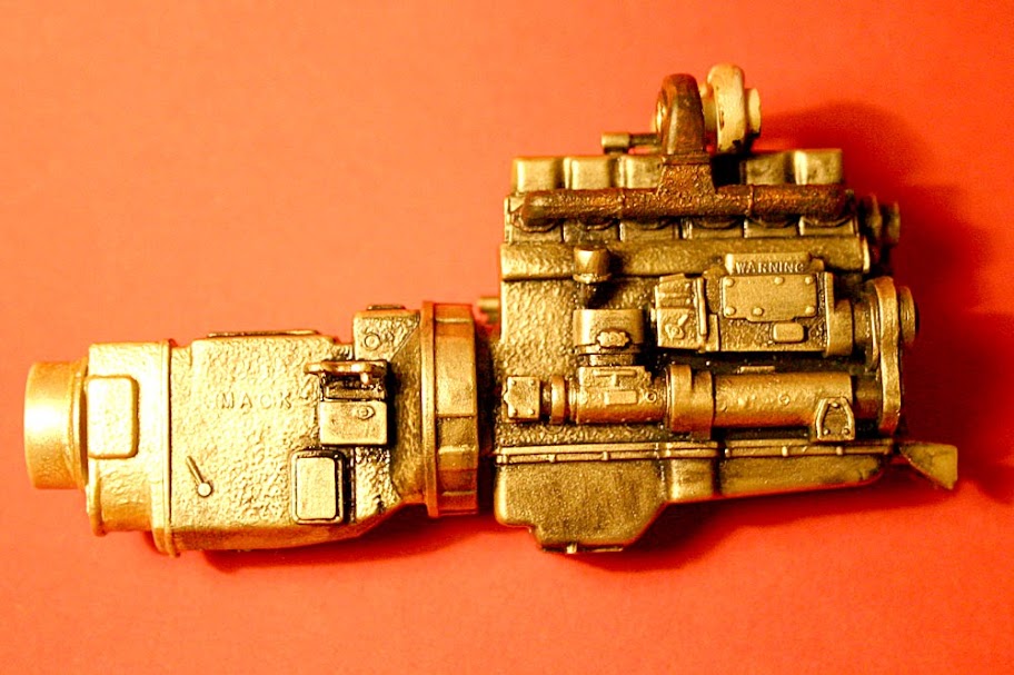

copycat Napisano 28 Maja 2011 Autor Share Napisano 28 Maja 2011 Skończyła mi się w pracy grubsza cyna, zamieniłem tą izolację na drut miedziany. Skrzynia od Paystara jest za duża, leń mnie bierze i nie chce mi się tego modelu rok robić, czytaj robić skrzynię od podstaw. Zwłaszcza że zapasy czekają. Widziałem Macka DM 800 w przyzwoitej cenie. Tylko kasy mi szkoda. Pomalowałem silnik na złoto i zapuściłem washa, jeszcze nie po całości, musiałem go za coś trzymać. Przydało by mu się jeszcze jakieś okablowanie. Przewodu gumowe pomaluję jeszcze na czarno i jakiś puder dojdzie. Może dzięki temu pozbędę się tego złotego koloru, choć w rzeczywistości nie jest tak błyszczący. To światło z lampki i mokry olej potęgują to błyszczenie. Cytuj Odnośnik do komentarza Udostępnij na innych stronach More sharing options...
