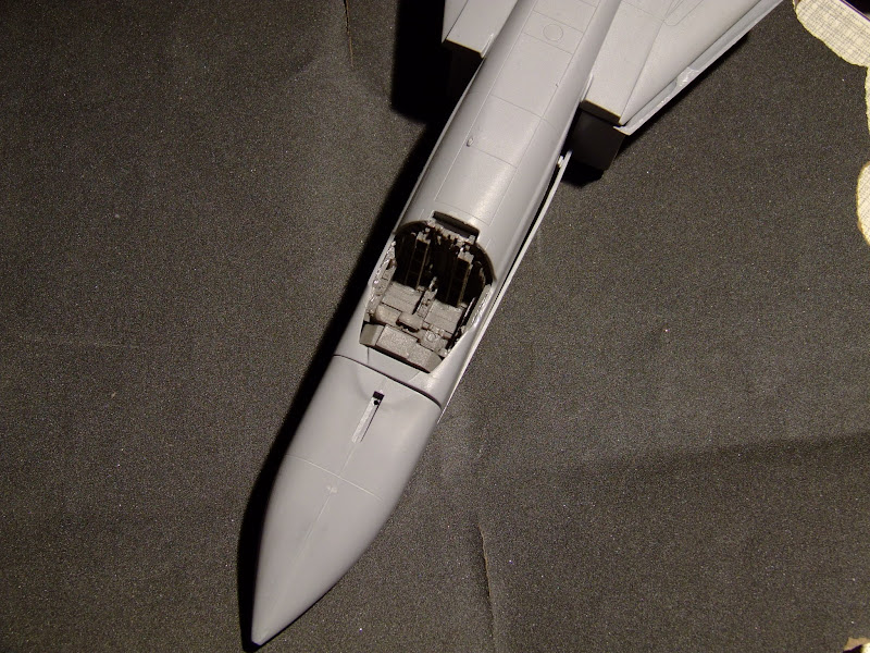

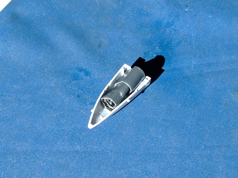

kermit zaba Napisano 24 Maja 2011 Napisano 24 Maja 2011 Witam! W TYM wątku odgrażałem się, że w końcu coś zmontuję, to teraz się trzeba wywiązać. Tempo pracy jak zwykle u mnie zawrotne (żabka emerytka na spacerze z balkonikiem) jednak mam nadzieję, że komuś się przydadzą moje wypociny. Planuję trochę podziurawić samolot nitami, nawet do przesady w ramach eksperymentu estetycznego. Co z tego wyjdzie ocenicie po kilku warstwach farby To jak sprawy formalne zostały załatwione, to przechodzimy do obrazków: Osłona radaru z wklejonym arkuszem blachy ołowianej z jakiegoś dachu (lubię ciężkie modele: ): Kabina Pavli, jeszcze nie obrobiona dlatego tylko zdjęcie poglądowe: Obiecane wcześniej nitowanie i trasowanie: Mam nadzieję, że wieczorem będzie następna aktualizacja! Pozdrawiam PS. Malowanie będzie w kamuflażu, z lotniska Kubinka. Cytuj

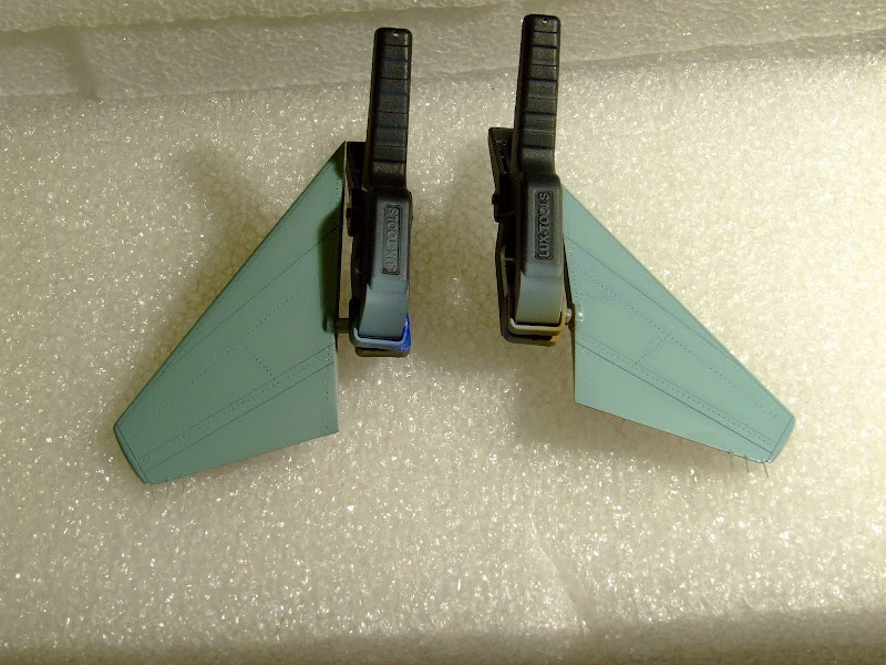

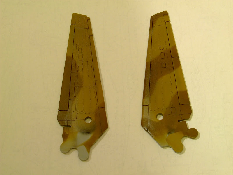

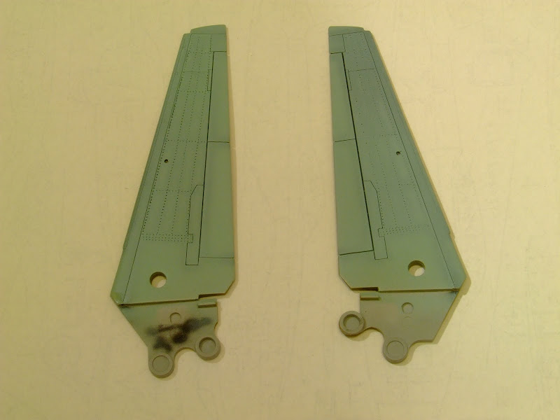

kermit zaba Napisano 6 Czerwca 2011 Autor Napisano 6 Czerwca 2011 Witam ponownie W ramach dalszej dłubaniny podziurawiłem stateczniki poziome: Oraz pomalowałem skrzydła, tutaj mamy rewers: A tutaj awers: Niedługo to samo czeka stateczniki poziome, mam nadzieje, że zdjęcia lepiej pokażą efekt, bo na obecnych cienie gdzieś zniknęły, a jasno-niebieski zzieleniał... Pozdrawiam! Cytuj
erkamo Napisano 6 Czerwca 2011 Napisano 6 Czerwca 2011 Zastanawiam się jedynie, czy nie za mocno dziurawisz? W tej skali powinno się to robić niezwykle delikatnie. Malowanie skrzydeł wyszło Ci fajnie, tak więc oczekuję postępu prac i nowych zdjęć. Cytuj
karambolis8 Napisano 6 Czerwca 2011 Napisano 6 Czerwca 2011 Mi się nity podobają. Wyraźne ale nie oczojebne ;) Cytuj
kermit zaba Napisano 7 Czerwca 2011 Autor Napisano 7 Czerwca 2011 Z tym za bardzo to wyjaśniałem w słowie wstępnym, a i tak wygląda mniej dziurawo niż się spodziewałem Nie zmienia to jednak faktu, że skrzydła wyglądają jak po przelocie przez bardzo dobrze wyszkolone i skalibrowane stanowisko WKM Na chwilę obecną sklejam kadłub i próbuję wyprowadzić boczne płaszczyzny... Cytuj

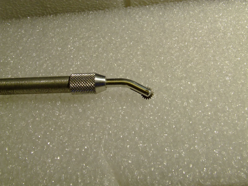

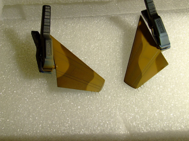

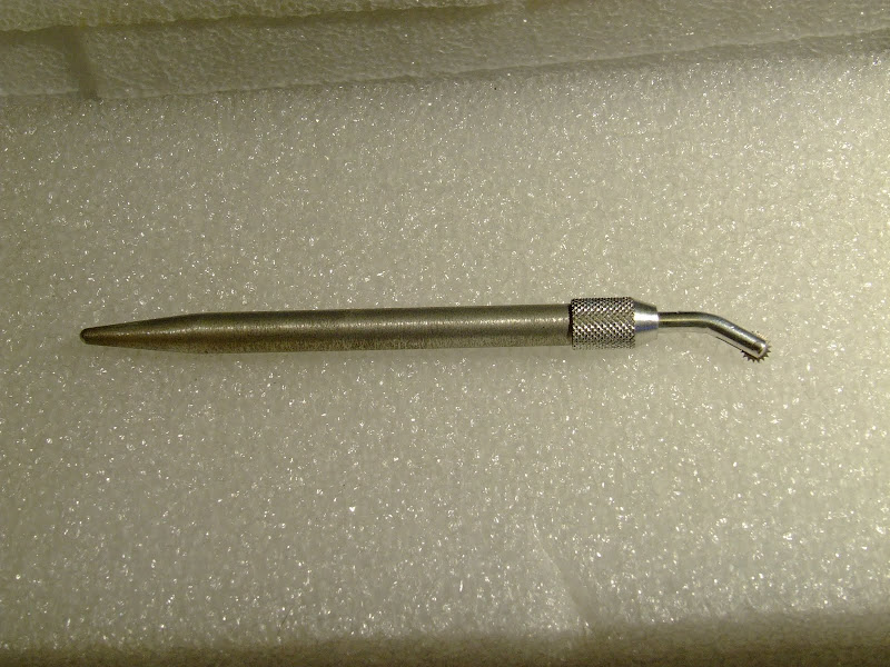

kermit zaba Napisano 16 Czerwca 2011 Autor Napisano 16 Czerwca 2011 Po długiej przerwie zebrałem się do skończenia stateczników. Na razie poziomych: smialus wybacz, że tak długo, ale już spieszę z odpowiedzią! Nitownica to: Bardzo fajne urządzenie, ale wydaje się zbyt toporne jak na skalę 72. do następnego modelu planuję kupić coś o drobniejszych zębach i przede wszystkim mniejszej podziałce. Pozdrawiam Cytuj
kermit zaba Napisano 17 Czerwca 2011 Autor Napisano 17 Czerwca 2011 Jeżeli chodzi o postępy to musimy się uzbroić w cierpliwość Na stateczniki najpierw położyłem jasnoniebieski na spód i nie wiem jakim cudem jeden wyszedł gładziutko jak z lakierni proszkowej a na drugim co chwile robiły mi się zacieki... Później baza na górne powierzchnie i z grubsza obyło się bez problemu, ale przy sidoluxie jeden wypadł z uchwytu i spadł prosto na dywan z psimi kudłami... Udało się go odratować chusteczką higieniczną co zostało ukarane wylaniem sido prosto na moje kudłate nogi... Sido na serio wygładza... Nie wiem jak Wy, ale ja nie potrzebowałem więcej znaków, żeby zamknąć na dzień 16.06.2011 warsztat na kłódke i zalać betonem Cytuj
erkamo Napisano 18 Czerwca 2011 Napisano 18 Czerwca 2011 Znaki znakami ale te "druciki" na końcówkach stateczników wyglądają bardzo zgrabnie. To właśnie takie pie...lniki dodają uroku 72-ce. Cytuj

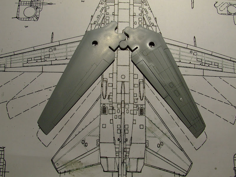

manas Napisano 20 Czerwca 2011 Napisano 20 Czerwca 2011 Czekaj, jak to mamy rozumieć: definitywny koniec klejenia tego modelu i tym samym koniec warsztatu? Pytania: - z jakich planów korzystasz i czy jest możiwość ich udostępnienia (skan, ksero)? - zamierzasz w jakikowliek sposób modyfikować kształt kadłuba (od krawędzi spływu skrzydeł), co jest chyba najsłabszą stroną tego modelu? - nawiercałeś stateczniki przy wklejaniu tych "drucików"? Cytuj
kermit zaba Napisano 20 Czerwca 2011 Autor Napisano 20 Czerwca 2011 erkamo to są chyba rozpraszacze ładunków elektrostatycznych, ale łapy nie dam sobie za tą informację uciąć. Jestem z nich dumny Mam nadzieję, że znajdę jeszcze coś na planach/fotach co natchnie mnie do produkcji następnych smaczków manas nie ma takiej opcji, włosy na nogach odrosną, a warsztat must go on -Plany to zlepek rysunków znalezionych w róznych, często rosyjskojęzycznych częściach netu. Adresów niestety nie znam, ale bez problemu mogę Ci wysłać paczkę z plikami na maila -Nie, w takie ingerencje nie będę się bawić, niedawno zakończyłem wyprowadzanie płaszczyzn w przedniej części dzioba i mam szczerze dosyć obróbki tworzywa -Krawędzie spływu kładłem na czymś twardym i plaskim, a następnie nacinałem skalpelem taki klin w ktory wuwałem drut z kropelką CA. Robota żadna, a widzę, że efekt przykuwa wzrok Pozdrawiam! Cytuj

erkamo Napisano 22 Czerwca 2011 Napisano 22 Czerwca 2011 Zdjęcie super. Niezła komóra. I po co tak suwmiarkujesz. Na jednym z pierwszych zdjęć widać, że Suczka i tak nie pasuje do Twoich planów. Ten model jest rzeczywiście taki łysy na bokach kadłuba, z przodu? Cytuj
kermit zaba Napisano 22 Czerwca 2011 Autor Napisano 22 Czerwca 2011 Na Nokii jest napisane 5mpx, czyli podejrzewam średnio, patrząc na parametry obecnych komórek. Ad rem, suwmiarkuję nie po to, żeby łapać wymiar co do setki milimetra, tylko, żeby mniej więcej zachować proporcje. Jeżeli jakiś panel będzie za długi, krótki, wysoki lub niski oko wychwyci to natychmiast, nawet bez konfrontacji z arcydokładnymi planami. Na dziobie jakieś tam krechy były, ale jak zacząłem dopasowywać kabinę, potem górę kadłuba do jego dolnej części, to wszystko poznikało. Łącznie z miejscem łączenia dziobu z kabinową częścią kadłuba. Pozdrawiam Cytuj
