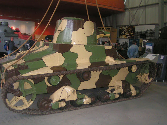

Mam kilka zdjęć takiego z muzeum w Bovington
Jak chcesz to mogę podesłać.
P.S. Cześć Michał
Dzięki za propozycję bazylms. Mam już te zdjęcia od Michała (dzięki ).
