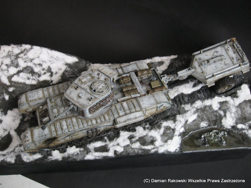

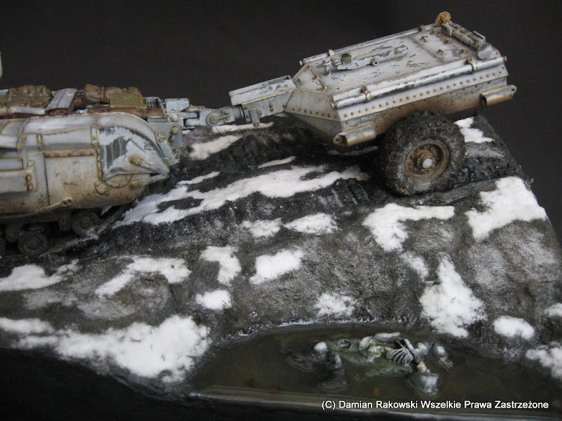

Z trupka faktycznie jestem zadowolony, fajnie zrobiony jest. Chciałem dorzucić jakieś figurki, ale w tej tematyce za bardzo nie ma wyboru :/ Nie ma Brytyjczyków w zimowych kubraczkach (jest zapowiedź czołgistów Miniartu ale nie wiem kiedy wejdą na rynek). Trupek będzie leżał w dużej kałuży :P Zobaczymy jak mi ona wyjdzie, planuję zrobić dużo warstw przeźroczystego koloru bazując na vallejo still water. Poeksperymentuję troszkę, bo to modelik relaksacyjny, a z racji, że z pudła nie trzeba się martwić, że się jakoś zniszczy walorkę
Czołg już podstawki nie opuści, związał się z nią na stałe xD Tym razem odważne brudzenie, będzie zima, brudno i mokro :]
Figuranta dalej powoli zalewam warstwami wodą.
Nie podoba mi się błoto na czołgu, jest dziwnie glutowate. Myślę, że na częściach takich jak gąski i wewnętrzna strona kół bo powinno nie być.
Błoto - każdy ocenia wg własnego gustu. Ale przy takim będziesz musiał jeszcze przyczepę nieźle ochlapać, bo i z gasienic i kół napewno nieźle dawało. Jakiego środka do imitacji wody używasz - Vallejo Still Water?
O wiele lepiej. Można nawet powiedzieć, że jest b. dobrze.
Mam mieszane uczuci. Z jednej strony wygląda fajnie i ciekawie. Coś jak odwilż. A z drugiej teren kojarzy mi się z zimowym lub spec uniformem. Ale jako że pewnie sam bym lepiej nie zrobił jestem na tak.
Masz rację to jeszcze nie to, ale nic straconego :] Będzie lepiej, zdjęcia może jutro.
Mae jest nieźle, więc lepiej dobrze przemyśl zanim coś zrobisz. Na tym etapie łatwo coś spaprać. Spiesz się powoli bo jak wiesz saper mydli się tylko raz.
Jakbym się bał coś spaprać to bym zostawił model w bazowym Nie ma co pękać, wiem jak poprawić sytuację, zrobię i ocenisz sam :]
