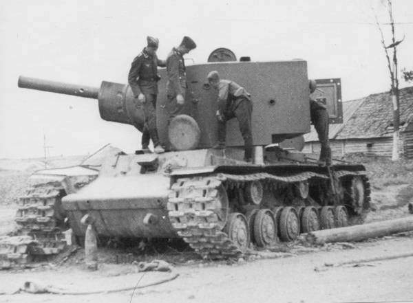

Dodatkowo moje wątpliwości budzi pomalowanie przez Ciebie wnętrza włazu na kolor bazowy.
Włazy czołgów malowano na kolor bazowy, aby nie odcinały się jasną plamą na pancerzu. KV+2+77.jpg
Tu widać wyraźnie, że górny właz ma taki sam kolor jak reszta pojazdu.
