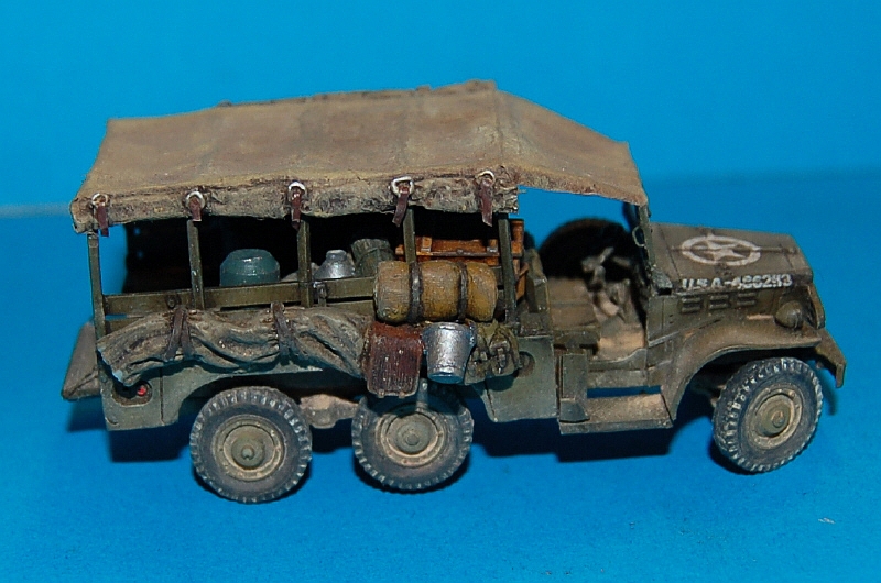

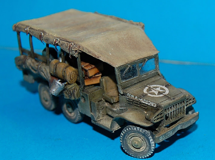

Znowu powycierała Ci się farba. Tym razem na skrzynkach na pace. Nie stosujesz podkładu?
Podkład był, ale za chytrze (czytaj: szybko) podszedłem do malowania i akryl mi się trochę wytarł po oleju. Poprawione
Niewiele, ale zawsze do przodu. Dorobiłem plandekę
A tak, to wygląda po przymiarce na sucho
Plandeka to...??Jakieś magie z chusteczką czy cuś inszego?
"Kopyto" to folia aluminiowa z foremki do pieczenia. Na to pojedyńczy listek chusteczki celem uzyskania faktury płótna klejona na wikol. Na to primer do metalu od Mr.Hobby (ładnie wszystko utwalił). Reszta to standard.
Ale żeś tą plandeką teraz do pieca przyłożył.
Znaczy się dobrze z tym piecem, czy przeciwnie? - ciekawe czy skojarzysz z jakiego to filmu.
