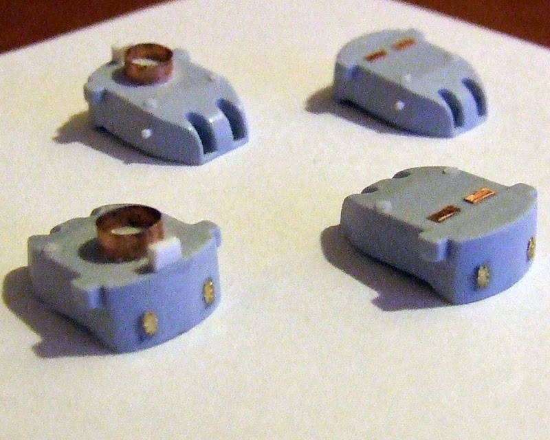

24 Dzień. Artyleria główna.
I tu znowu problem . Lufy z zestawu, to naprawdę koszmar. Więc jedyna rada należy je wymienić. Ale nikt nie robi luf w skali 1:600. A nie mam dostępu do tokarki cyfrowej, aby takie maleństwa wytoczyć. Po analizie zdjęciowej, i obejrzeniu rysunków z instrukcji Dom Bumagi, postanowiłem za adoptować lufy z skali 1:700, 28 cm/52 SK C/28. (martwię się czy aby będą miały odpowiednie wymiary)Wydaje mi się że są one najbliższe tego, co by mnie zadowoliło. Ale muszę poczekać parę dni na dostawę. Dziś dwa zdjęcia. Zdjęcie z zestawu z wymiarami, i jak ma to wyglądać. Ahoj
25 Dzień. Artyleria główna
Wreszcie dotarły do mnie zamówione lufy. Obawy że nie będą pasować , spełzły na niczym. Mimo że lufy są trochę za długie. Tu cała reszta pasuje idealnie. Więc trochę je skrócę. I wszystko będzie ok. Na zdjęciu lufy z zestawu wyglądają na dużo grubsze ( przy innym ustawieni są dużo cieńsze) od tych zakupionych. Ale po dokładnych pomiarach stwierdziłem że są to nadlewy które i tak bym musiał oszlifować , aby uzyskać kształty bardziej okrągłe. A lufy zakupione położone na planiku w skali 1:600 pasują idealnie. Dziś znowu dwa zdjęcia. W następnym wejściu pokażę większą ilość zdjęć. Ahoj

26 Dzień. Artyleria główna c.d.
Wreszcie WIELKA TRÓJKA wyjechała. Oto ona. I tak wyglądają przyszli moi następcy. A szczerze interesują się tym co robi dziadek.
Od 09.08.2012 r. minęło trochę czasu, ale te inne obowiązki był tu ważniejsze, niż budowa modelu. A ja dopiero po tygodni dochodzenia do siebie, zabrałem się do roboty. Najpierw dokończyłem artylerię główną. Teraz tylko ją pomaluję i uzupełnię w działka p-lot. Zdjęcia z dzisiejszego dnia. Ahoj.
