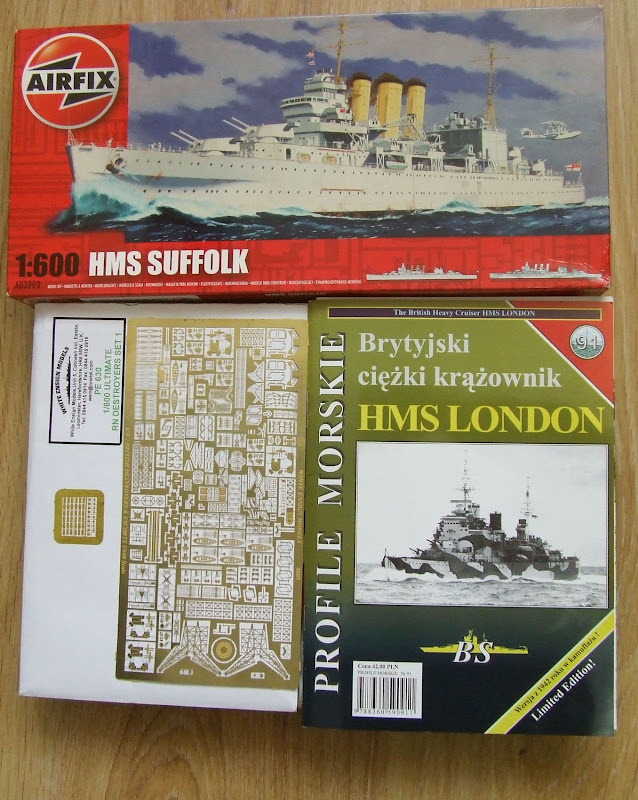

rykrol Posted April 4, 2012 Share Posted April 4, 2012 HMS London wersja z 1942r w skali 1:600 Pierwszą przeróbkę krążownika ciężkiego HMS Suffolk z zestawu Airfixa, na krążownik HMS London opisał w czasopiśmie Airfixa Ian M. Fleming, już w czerwcu 1967r, a przeróbkę wykonał Ian Whitehead. ( nie bardzo mu się to udało). Ponieważ było duże zainteresowanie takimi przeróbkami, to w czerwcu 1978 w/w autora, wrócił do tego tematu na łamach czasopisma Airfix. Tutaj przedstawił w postaci opisów i planików, które okręty jeszcze można wykonać z w/w zestawu. Tu też ukazał się planik i malowanie HMS London w kamuflażu z 1943r. I ja postanowiłem pójść tym tropem i po 45 latach od pierwszej przeróbki, też spróbować przerobić HMS Suffolk na HMS London. Będę się przy tym wspierał, planami PM – 91 Sławomira Brzezińskiego (musiałem je tylko przeskalować ze skali 1:400 i 1:200 na 1:600). Dużą ilością zdjęć, jak i blaszkami fototrawionymi firmy White Ensign Models. Tyle historii. Pierwszą rzeczą która już mnie rzuciła w wir pracy - cięcia, szpachlowania i wstawiania nowych segmentów , to wymiary (które były różne dla obu krążowników -np. dł. HMS London – 192,8 m. HMS Suffolk – 190 m.). Nie wspomnę już że HMS London nie posiadał bąbli, a Suffolk je miał i te po prostu trzeba zeszlifować . O obniżonym pokładzie nie wspomnę. Też trzeba go wyrównać do pokładu górnego. Po za tym mój okręt będę budował do linii wodnej z zamiarem zrobienia dioramy. Ponieważ będę robił ten okręt prawie od podstaw, proszę o wsparcie, cierpliwość i dobre słowo. A co mi z tego wyjdzie, zobaczymy. Tyle na początek. Całość będę reprezentował po świętach. A teraz zdjęcie. Quote Link to comment Share on other sites More sharing options...
