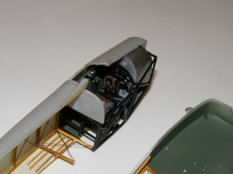

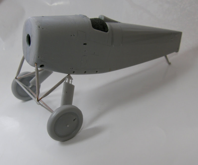

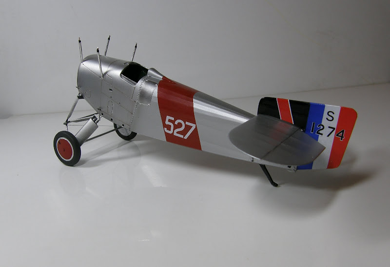

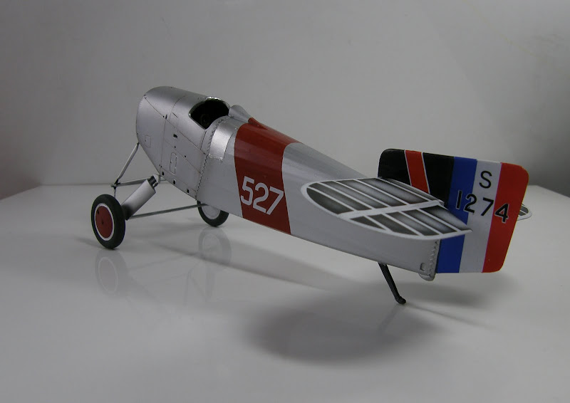

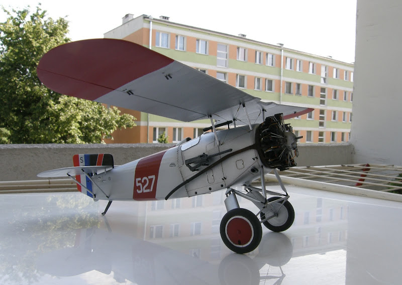

No i stało sie kolejny model ze stajni Silver W. Do wykonania tego modelu zostałem dosłownie zmuszony
przez (nie boje sie tego słowa użyć )fanatyka ,lub nawet maniaka lotnictwa brytyjskiego z tak zwanej srebrnej serii z lat 30-tych Jacka Sz.vel "Dziadek Jacek" Zresztą to nie jest żadna przesada ,tym bardziej ze właśnie za te modeliki zgarnia nagrody na niezliczonych konkursach .
No ale wracajmy do samego modelu :
Tym samolotem jest oczywiście tytułowy Flicatcher
Tym razem w warsztat przedstawię w formie fotoreportazu .Zdjęcia więcej powiedzą niż moje nieudolne pisanie
Pominąłem opis składania silnika gdyż jest to ta sama jednostka napędowa co w Siskinie .Byłoby głupotą powtarzanie tego wątku.A jak ktoś chce zobaczyć to wystarczy zajrzeć właśnie do tematu Siskina
I TO NA RAZIE TYLE

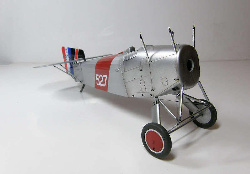

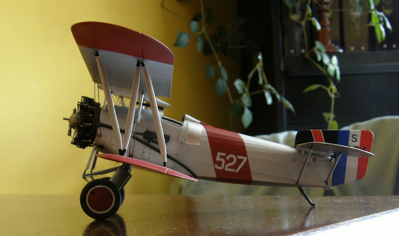

Ładniusi, juz prawie skonczony...tempo zabójcze.
ciekawa to skala..ciekawa, tzreba się bedzie zastanowić nad jakimś szmaciakiem w tej skali
pozdrawiam,
K

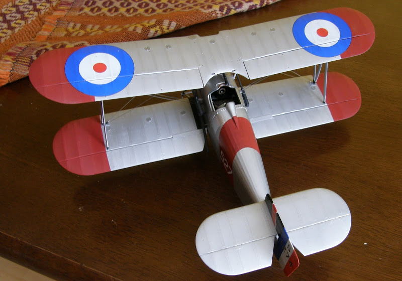

Dzięki, i na dokładkę fotka

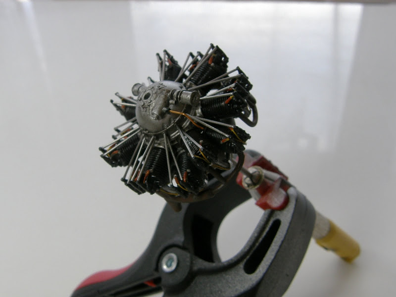

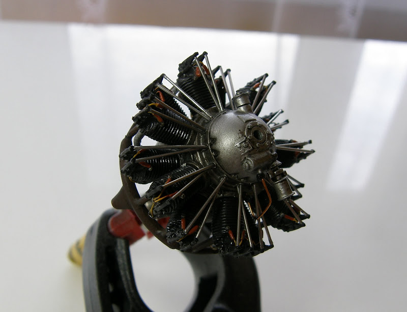

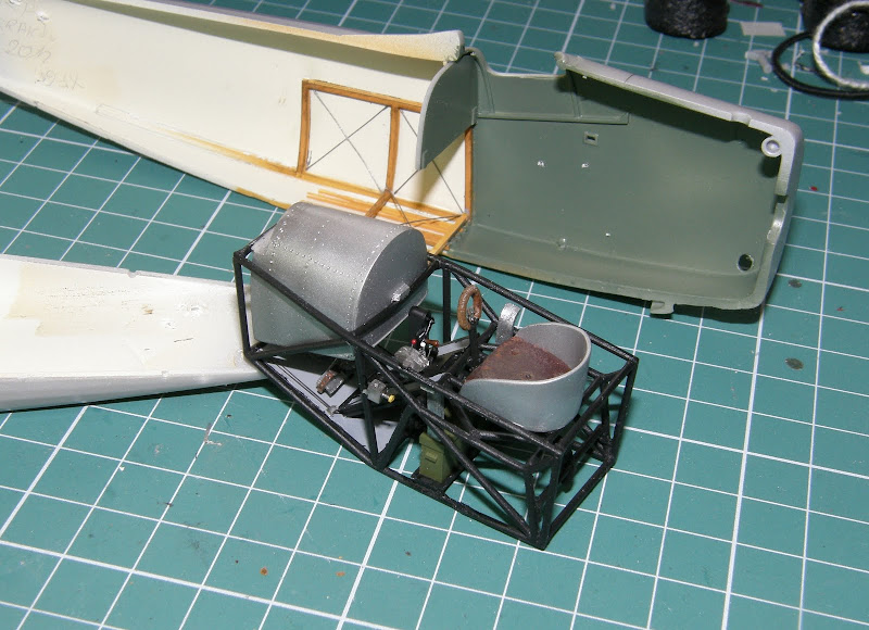

Powtórka z rozrywki ,czyli jeszcze raz żmudna praca nad bliźniaczym silnikiem .Na szczęście ukończona .
Model budowany w chwili obecnej posiadał identyczną jednostkę napędowa co Siskin III (to tak dla informacji)

Szatańskie tempo i wspaniały efekt.
A jak z dopasowaniem elementów modelu?
Gratuluję!

W 1:72 raczej z Matchboxa go nie było ,z tej firmy był tylko Siskin III

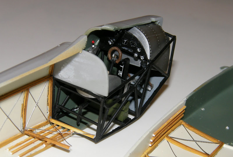

Elementy wewnętrzne jak i zewnętrzne idealnie dopasowane .
Konstrukcja podwozia i łączenia skrzydeł tez raczej bez zrzutów.Jenak bez jakiejkolwiek "bufonady "z mojej strony.uważam że nie jest to model dla początkującego modelarza .Po prostu nie da sobie rady ,i wymięknie ju przy chociażby silniku.Piszą to dlatego że koszt modelu jest dość spory .A szkoda by wyrzucić w błoto taka kasę

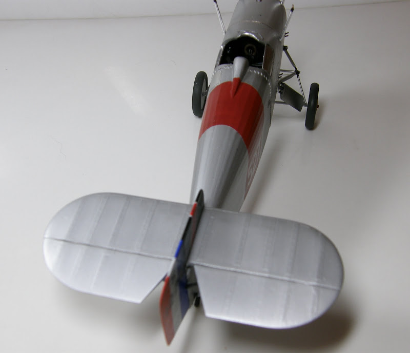

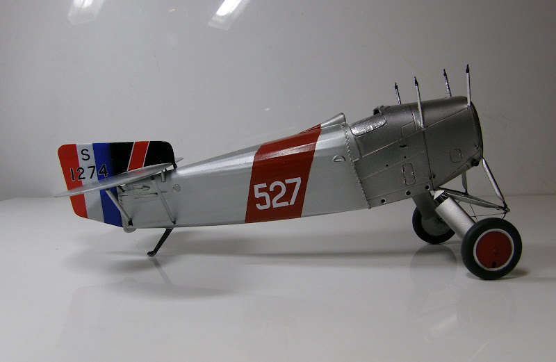

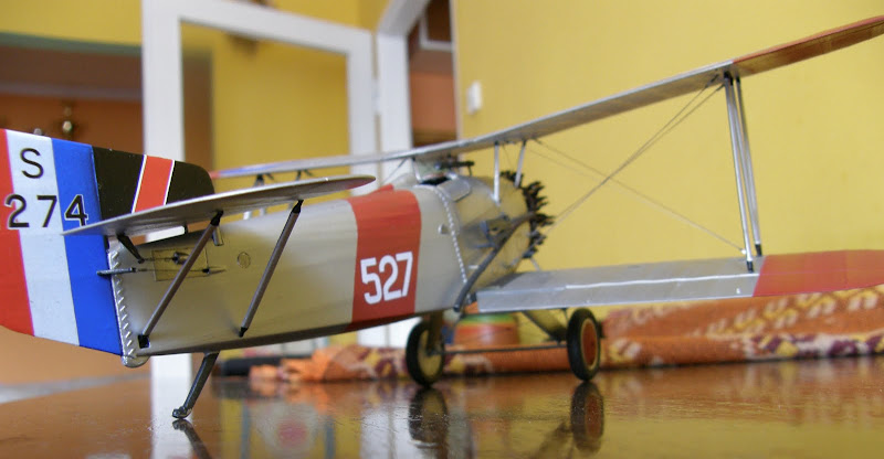

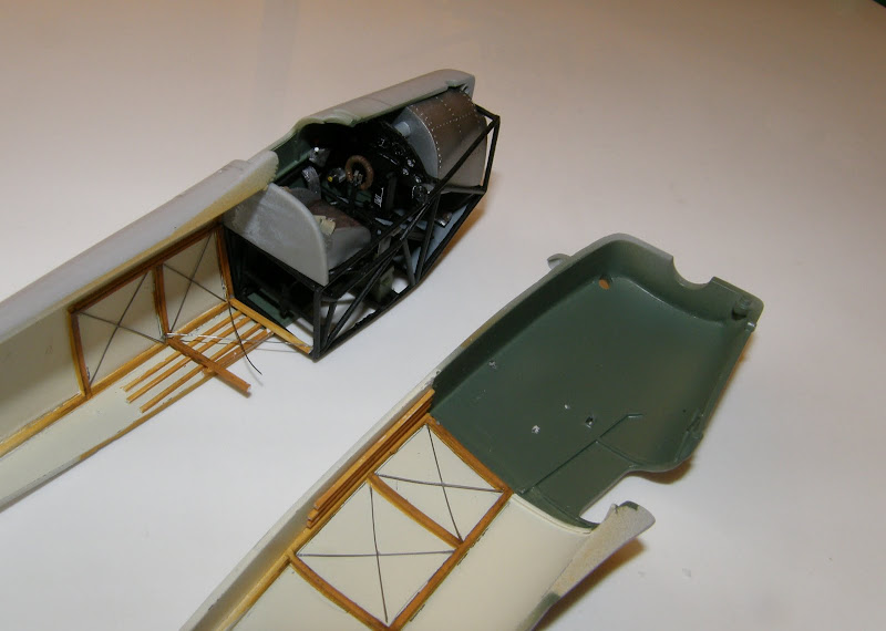

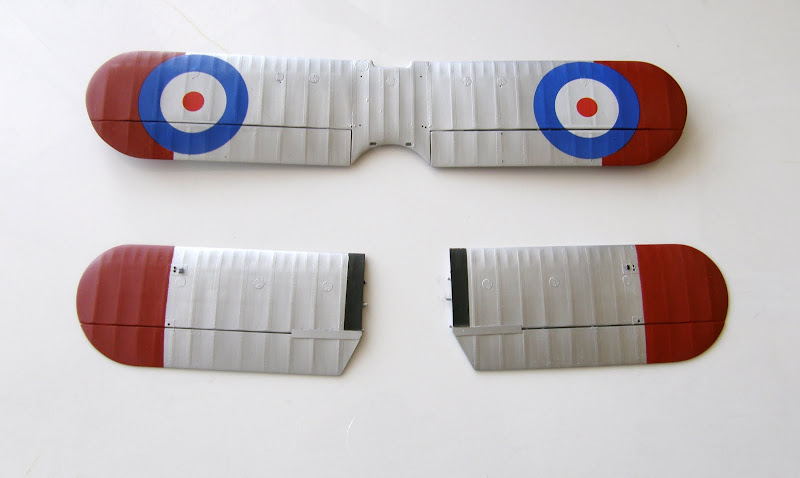

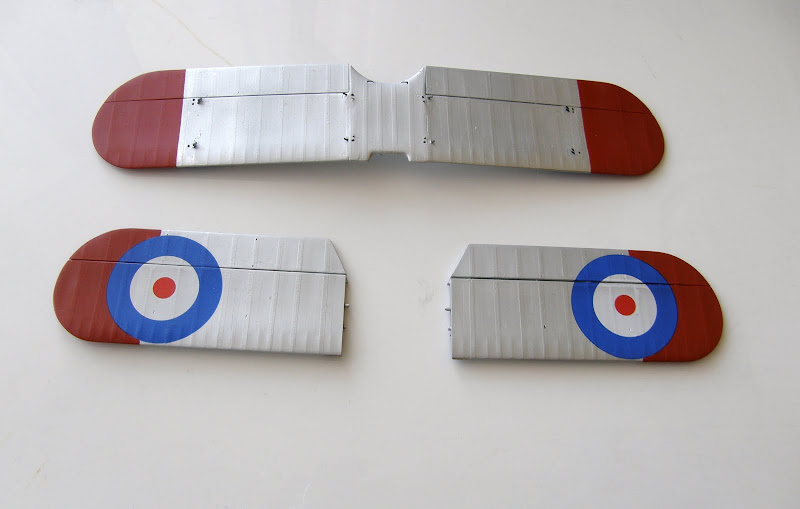

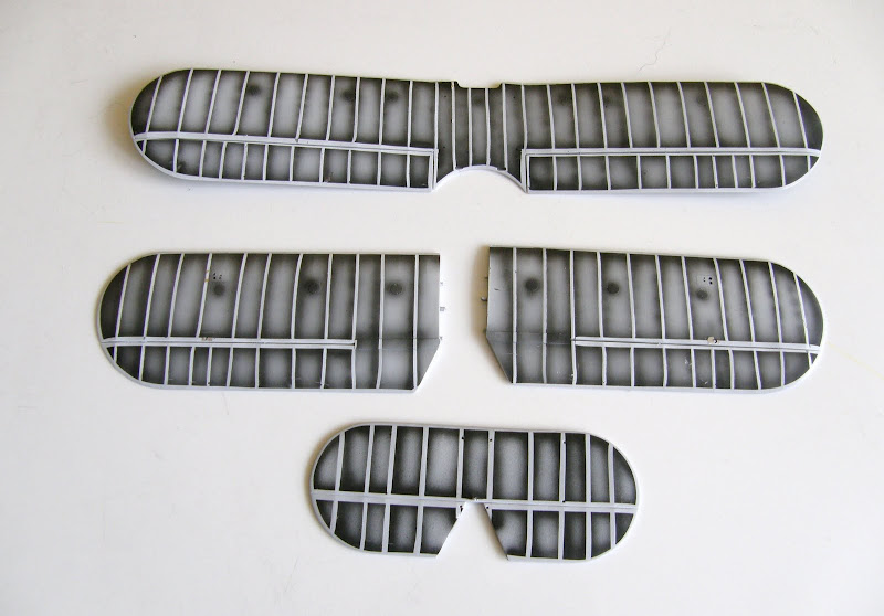

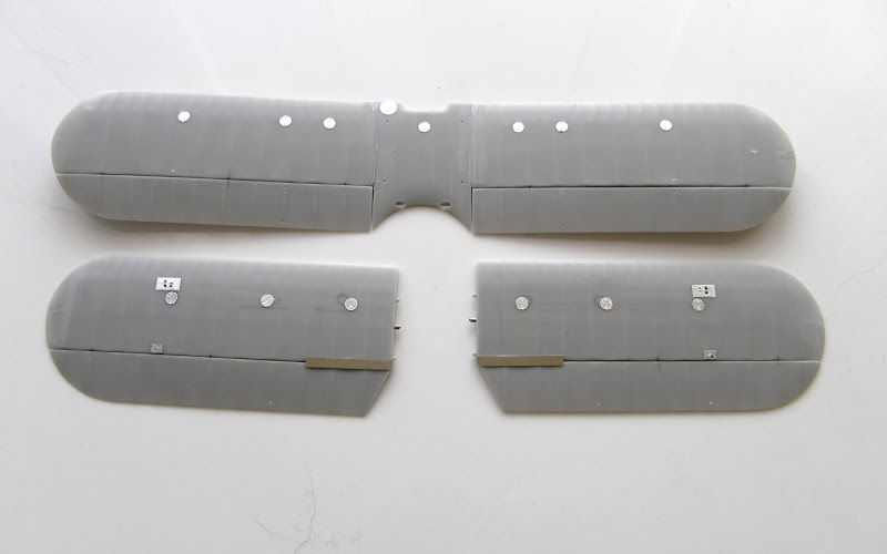

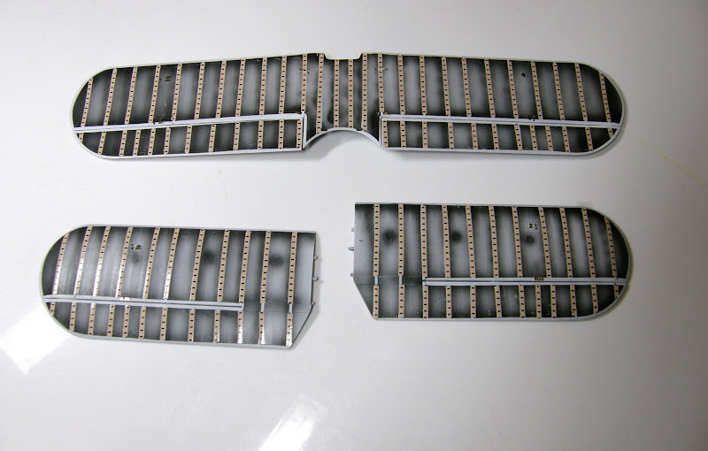

Nic mądrego mi do głowy nie przychodzi, aby się jakoś do Twojej pracy ustosunkować. Wszelkie przymiotniki byłyby zbyt banalne do tego co widzę. Ale zaintrygowały mnie skrzydła. Nie znam się jeszcze na tyle, albo nie mogę się dopatrzeć, ale chodzi mi o to :
W odniesieniu do pierwszego zdjęcia, na drugim i trzecim zdjęciu wygląda to jakbyś zrobił od nowa wręgi pod poszycie, a potem na nie coś naciągnął. Nie mogę tego zrozumieć, bo na kolejnych (nie wiem jak to nazwać) widać ślady umiejscowienia wręg, ale te ślady są węższe niż te wręgi z paskami na których są otworki (3 zdjęcie). Efekt jest zarąbisty. Czy możesz zdradzić jak to zrobiłeś? Jakoś męczy mnie to, że nie mogę tego wydedukować.
Za bardzo nie mam czasu pisac ,bo akurat jestem w trakcie robienia naciągów .Ale aby nie zostać takim co lekceważy sobie wszystko i wszystkich jak przykazuje dobre wychowanie odpisuje w skrócie .
A więc :
Na początku był podkład w sprayu gunze,potem maski z taśm szer 1mm ,pryśnięte to zostało czarnym akrylem ,po zdjęciu maskowania żmudne klejenie pasków kalkomanii HGW
Kolejnym etapem jest wymalowanie czerwonych końcowej ,które maskujemy .
Teraz szalejemy z srebrną farba ,którą w moim przypadku był metalizer Model master Aluminium Buffing
Na samym końcu pokrycie całości przed wtarciem Model masterem Sealer .
Czas na kaleczki i na końcu Model master akryl polmat bezbarwny .Ot i cała filozofia nic wymyślnego

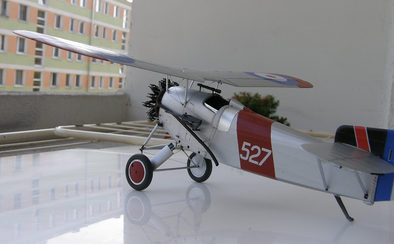

takie pytanie od początkującego modelarza:
jest jakieś uzasadnienie dla montażu w pierwszej kolejności górnego płata? Wydaje się to strasznie niestabilną i kruchą konstrukcją. Jak potem będzie z symetrią dolnych płatów? Czy to jest standard w dzisiejszych czasach, czy może coś stosowanego tylko w skali 1/32?
Ogólnie, czy to w czymś pomaga, czy wszystko Ci jedno, z której mańki zaczynasz?
widać nie godzien jestem odpowiedzi. Pytanie niewłaściwe, czy jak?
Co tu odpowiadać ,po prostu tak tu mi pasowało ,i tak zrobiłem .Będę kończył Albatrosa ,to w nim zrobię pierwsze dolne a potem górne skrzydło ..Ot i cała filozofia
