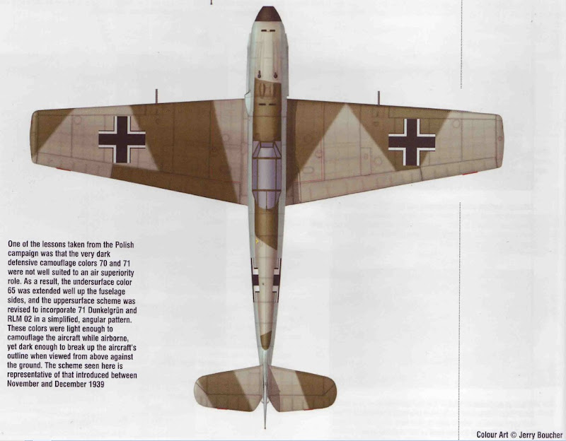

tombie01 Napisano 5 Sierpnia 2012 Napisano 5 Sierpnia 2012 Moim zdaniem jest błąd - kolory na lewym skrzyle powinny być na odwrót Cytuj
jonnym Napisano 5 Sierpnia 2012 Autor Napisano 5 Sierpnia 2012 tombie01 na jakiej podstawie jest błąd na skrzydle?Mam instrukcje przed soba i zdjecia i błedu nie widze. Cytuj
Aphar Napisano 5 Sierpnia 2012 Napisano 5 Sierpnia 2012 Nic nie zmieniaj, kolory są OK: Źródło: The Messerschmitt Bf 109 - A comprehensive guide for the modeller, Patr 1: Prototype to 'E' Variants, by Lynn Ritger, strona 78. Cytuj
tombie01 Napisano 5 Sierpnia 2012 Napisano 5 Sierpnia 2012 tombie01 na jakiej podstawie jest błąd na skrzydle?Mam instrukcje przed soba i zdjecia i błedu nie widze. Sorry za zamieszanie - ale mam w instrukcji Academy Wersję E-3 1940 Francja - i lewe skrzydło jest pomalowane na odwrót - reszta jest identyczna - ponieważ ostatnio kompletowałem dodatki i farby do tego modelu zwróciło to moją uwagę Cytuj
jonnym Napisano 5 Sierpnia 2012 Autor Napisano 5 Sierpnia 2012 Spokojnie-hehe wszyskko idze wg. planu... Cytuj
Aphar Napisano 6 Sierpnia 2012 Napisano 6 Sierpnia 2012 Znaczy Akademia się walnęła. Warto wiedzieć na przyszłość i weryfikować nawet oczywiste informacje ;) Cytuj
