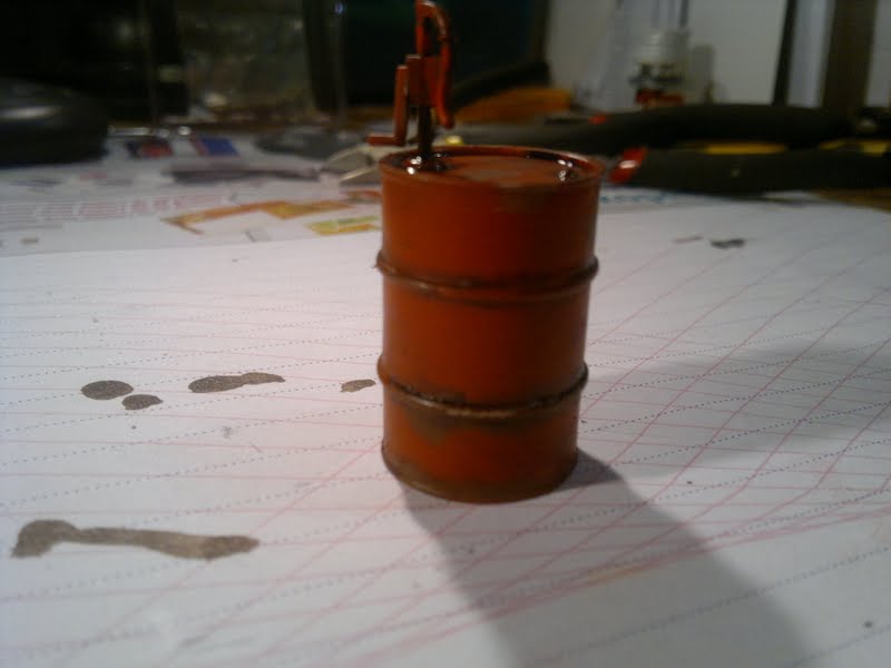

Mark666 Napisano 27 Października 2012 Share Napisano 27 Października 2012 A może nie ruszać, to będzie wyglądało na starą beczkę. Trochę suchego pędzla do tego Cytuj Odnośnik do komentarza Udostępnij na innych stronach More sharing options...
marek Napisano 28 Października 2012 Autor Share Napisano 28 Października 2012 Wiec w kolejnosci, standardowo podkład, rust valejo air potem lakie do włosow od zony (chyba nivea jezeli ma to znaczenie) potem akryl znow valejo air. No i tym momencie d... Nie podoba mi sie bo wygląda jak posciągana farba. A pytanie suchy pedzel jaką barwą. Cytuj Odnośnik do komentarza Udostępnij na innych stronach More sharing options...
Diobeu Napisano 28 Października 2012 Share Napisano 28 Października 2012 To ja w tej technice pomogę, ale co do efektu to nie wiem, czy bym nie zostawił. Dałbym czarny i/lub ciemnobrązowy wash, jakąś rdzę. Mnie się te nieregularne linie "pościągania" podobają, odpowiednio podrasowane washem i brudzeniem dadzą efet nieudolnego, wielokrotnego malowania starej beczki. Cytuj Odnośnik do komentarza Udostępnij na innych stronach More sharing options...
copycat Napisano 28 Października 2012 Share Napisano 28 Października 2012 Podejrzewam, że lakier nie do końca wysechł i ściągał. Też tak kiedyś miałem, jeszcze jedna warstwa czerwonego i będzie dobrze, albo nie ruszaj tego, będziesz miał gotowe spękania i starcia. Nie rozumiem po co na tym etapie suchy pędzel, skoro był lakier w celu zrobienia zadrapań i ubytków farby. Teraz woda i drap twardym pędzlem, żeby zrobić więcej ciekawych spękań. Dopiero potem to co wyżej koledzy poradzili. Cytuj Odnośnik do komentarza Udostępnij na innych stronach More sharing options...
marek Napisano 28 Października 2012 Autor Share Napisano 28 Października 2012 Dzięki za rady, postaram się zrobić coś z tego co jest. Drugą beczkę zrobiłem na zasadzie plam z maskola i pomalowałem. Po wyschnięciu usunąłem maskol, raz zrobiłem wash (pierwszy raz w życiu) i wyszło coś takiego. Cytuj Odnośnik do komentarza Udostępnij na innych stronach More sharing options...
Diobeu Napisano 28 Października 2012 Share Napisano 28 Października 2012 No i super, stara, brudna beczka. Ja bym sobie nawet darował to maskowanie i ją tylko pobrudził, ale IMHO jest ok. Cytuj Odnośnik do komentarza Udostępnij na innych stronach More sharing options...

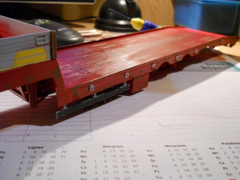

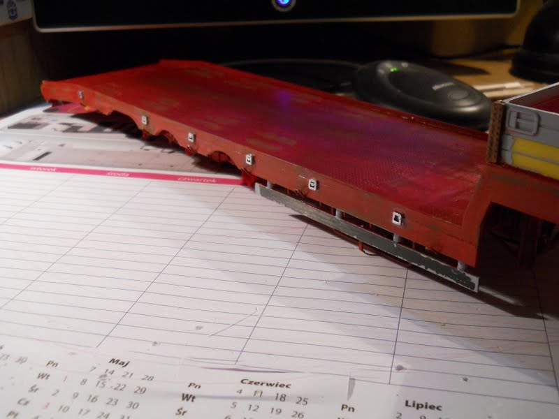

marek Napisano 7 Listopada 2012 Autor Share Napisano 7 Listopada 2012 No i podrapałem. Wyszło jakby ktoś pomalował zardzewiałą ramę bez wcześniejszego oczyszczenia z rdzy i odtłuszczenia. Naczepa mocno wyeksploatowana. Burty jeszcze nie ruszone. Z balsy powycinałem deski i będą ułożone na naczepie, po uszkadzane i ubrudzone (jeszcze bez klejenia). Cytuj Odnośnik do komentarza Udostępnij na innych stronach More sharing options...
Mark666 Napisano 7 Listopada 2012 Share Napisano 7 Listopada 2012 Przyklej te deski albo na gęsty vikol i na noc poprzyciskaj czymś ciężkim aby wyschły, albo na budapren . Smarujesz butaprenem podłogę i deseczki. Czekaj minutę aby lekko przeschły i przyklejaj. Dobrze przymierz bo butapren raz połączony ciężko poprawić. Plamy np. olejowe możesz zrobić za pomocą olejku rycynowego zmieszanego z akrylową czarną farbą. Trochę długo się w balsę wchłania ale jak wejdzie będzie real. Deski przybrudz suchymi pigmentami np. Tamiya , bo balsa nie lubi wody Powodzenia. Cytuj Odnośnik do komentarza Udostępnij na innych stronach More sharing options...
