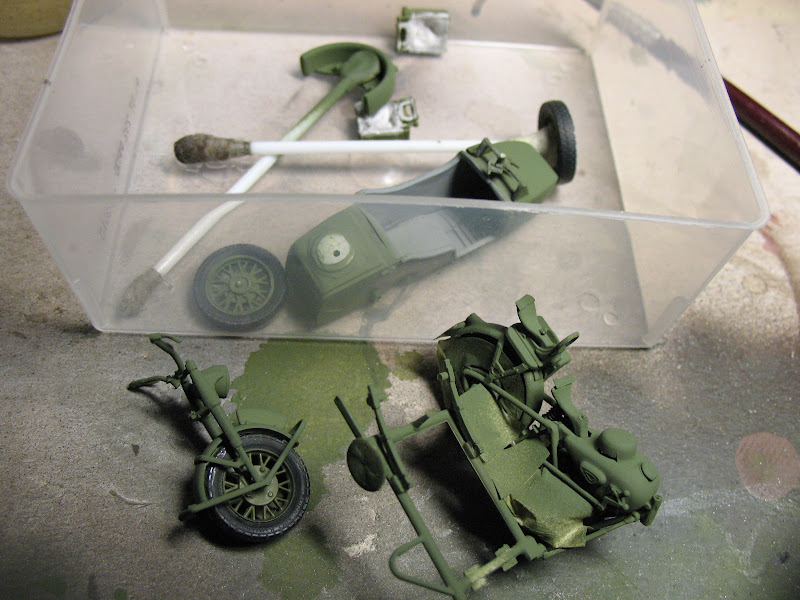

Lipstein Napisano 11 Grudnia 2012 Napisano 11 Grudnia 2012 Dawno, dawno temu kupiłem, polepiłem i pomalowałem pędzlem takie maleństwo jak w temacie. Teraz pora na trening podpatrzonych na tym forum technik modelarskich. Zdjęć z pudełka nie będzie, bo i po co... Mam za to prośbę: ma któryś z kolegów możliwość zeskanowania instrukcji do tego modelu? Druga prośba to porada, jakim kolorem go malować: z zestawu zostały mi kalki przedstawiające coś jakby literę P z kanciastym brzuszkiem i obok tarczę z jakimś runem, pod tarczką liście dębu złożone na krzyż. Wie ktoś, co to za jednostka, rok, jaki teatr działań? Dawca: Spód wózka: I zoonk: szpachla WAMOD wsysnęła zasobniki z wózka: Model psikniety kolorem 86 MATT Humbrolla Cytuj

Lipstein Napisano 12 Grudnia 2012 Autor Napisano 12 Grudnia 2012 (edytowane) Miałem dzisiaj w planie pokryć model sidoluxem i jechać z łoszem, a czeka mnie szlifnięcie do gołego plastiku tej zieleni i nakładanie dunkelgelb; a tak BTW czy 94 Humbrola odpowiada wg. Was temu kolorowi? Mam jeszcze nówkę 160 czyli podobno ten jedynie słuszny brązowoczerwony na niemieckie pojazdy - nada się. Jaka zieleń do kompletu - ta 86 może być? Edytowane 12 Grudnia 2012 przez Gość Cytuj
fenek Napisano 12 Grudnia 2012 Napisano 12 Grudnia 2012 może zamiast zmywać tą farbę wykorzystaj ją jako podkład pod dunkelgelb(jeśli nie jest to zbyt gruba warstwa) malując jaśniejszą farbą na ciemniejszą uzyskasz coś w rodzaju cieniowania Cytuj

fenek Napisano 12 Grudnia 2012 Napisano 12 Grudnia 2012 jesli chodzi o Humbrola 94 to chyba nie bardzo ten kolor przynajmniej tak wygląda na zdjęciu (ale prawdą jest ze dunkel gelb miał kilka odcieni ) ten 160 jako kolor kamuflażu wydaje się ok Cytuj

Lipstein Napisano 19 Grudnia 2012 Autor Napisano 19 Grudnia 2012 Oto efekty..... Tym maluję pieprzona kasza z farby.... Do tego aero nie mam już nerwów, co chwilę trzeba regulować strumień farby. jutro spróbuję z brązem-sterylna czystość narzędzi, strzykawek i reszty sprzętu - może problemy z szerokością linii to kwestia co chwilę zapychającej się dyszy i syfu w farbie... Cytuj
karambolis8 Napisano 20 Grudnia 2012 Napisano 20 Grudnia 2012 To nie jest kwestia aero tylko farby. To samo możesz "osiągnąć" przy pomocy H&S Ultra. Zrezygnuj z matowych humbroli. Poszukaj satynowego albo błyszczącego zamiennika danego koloru. Gunziaki będą dobre. Z olejnych może Xtracolor (nie znam palety). Cytuj
