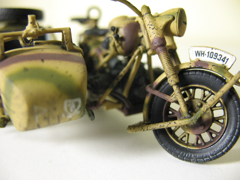

dzięki za rady Kombinowałem z ciśnieniem i rozrzedzaniem farby, zielone pasy na koszu wózka to ostateczny efekt eksperymentów. po położeniu pasków z brązu zamierzam wszystko przetrzeć filcem albo papierem 1500, może pasta do zębów
zamierzam przesiąść się powoli na Pactry, bo moja modelarnia jest w pokoju, gdzie śpimy i małżowina trochę narzeka. Humbrole zostaną na dioramy i figurki. obok biura mam sklep modelarski, gdzie od stycznia ma być cała paleta Pactry, w cenie 4,50 zł sztuka, więc rozsądnie. Dobry wybór na początki malowania akrylami?
chcę też kupić jakiś tani aero z górnym zbiornikiem, obojętnie jaki, byle dało się regulować wielkość plamki - ten na zdjęciu (Paashe) jest pożyczony

Nie jest aż tak źle, po dalszych zabiegach pewno będzie dobrze.

A jak z tymi pasami kamuflażu? Ujdą?

Do rzeczy. Garnek na baku jest jak najbardziej OK natomiast co do malowania to:
1. Od 1943 motocykle były malowane fabrycznie jednolicie kolorem dunkelgelb (RAL 8015) lub Wehrmacht Olive na które nanoszono nieregularne plamy lub wężyki w kolorze Olive Grun (Ral 8002). Kamuflaż oczywiście był dostosowany do warunków terenowych i pory roku. Często spotykamy pojazdy w kolorze fabrycznym, natomiast RZADKO stosowano malowanie trójbarwne typowe np. w jednostkach pancenych.
2. Od sierpnia 1944 wprowadzono nowy kamuflaż w którym kolorem bazowym był Olive Grun (RAL 6003)
Teraz pare ciekawych malunków
1. Zielony,który miałeś pewnie obronił by się jeśli miały to być bułgarski BMW, ale to nie ten front. Natomiast napewno byłoby OK dla Normandii bo to 1944 ( patrz punk 2 powyżej)
2. Tutaj masz dwa malowania z okresu walk w Normadnii. Co prawda nie są to Twoje motocykle, ale chodzi o malunki
3. A tu jest przykład BMW w malunkach trójbarwnych, ale z 1943 - walki pod Kurskiem
Powyższe wiadomości pochodzą z książki "Motocykle Wermachtu" Wydawnictwo Militaria
No to zostawię malowanie spod Kurska, czwartej wersji malowania nie będzie, bo przy zmywaniu farby będą straty na modelu. Widzę, że mogłem też zostawić wersję bez brązu... Wosiek dzięki, pomogłeś.

Galerii raczej nie będzie, więc w komentarzach proszę o łagodny wymiar kary; pierwszy kamuflaż trójbarwny, pierwsze sido i kalki na to, pierwszy łoś olejny na sido, pierwsze obicia robione gąbką i drobne ślady eksploatacji. Kalkomania SF.
Kierownica już całkowicie pomalowana, dojdą jeszcze zasobniki na kosz, ale muszę je podkleić polistyrenem i pomalować zgodnie z rozkładem barw kamo, bo teraz pasy barwne ułożone są odwrotnie...

No i bardzo fajny wyszedł fajne obicia mogłeś trochę bardziej sfatygować wnęcze wózka i trochę poprawić obicia na jego tyle a położyłeś na kalki jeszcze jedną warstwę sido bo trochę klisze widać ale to może by wina za grubych kalek
było sido pod i na kaliki, po dwie warstwy. Będę miał kalki dla SS na tablice rejestracyjne to wymienię. Będzie też oczywiście MG 34 i podest drewniany z forniru wewnątrz wózka
A używałeś jakiegoś płynu do kalek ??
Wrzuć jakąś szmatę na podłogę kosza bo chyba widac złe złączenie połówek. Przynajmniej na zdjęciach tak to wyglądfa.
Brakuje mi brudzenia opon.
Tak, starego ModelMastera, staram się nie inwestować w rzadko używane płyny.
Też tak kiedyś uważałem ale w końcu kupiłem i nie żałuje
