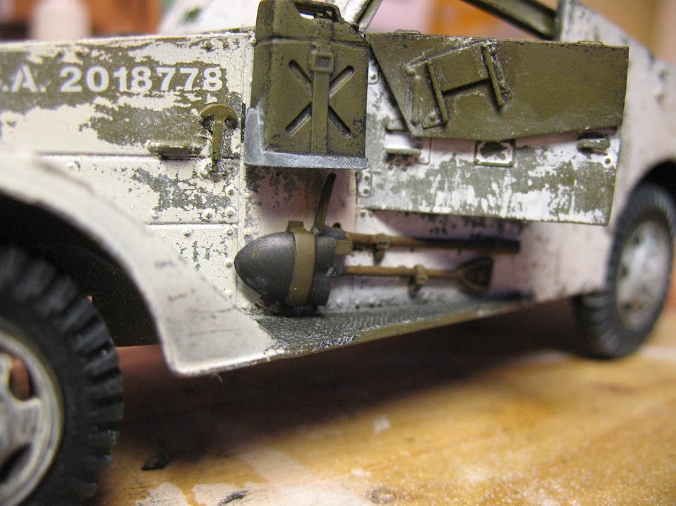

Lipstein Napisano 22 Listopada 2013 Autor Napisano 22 Listopada 2013 I chyba Odys szczęśliwie dobił do brzegu: osłona przedniej szyby na razie na sucho, całość pryśnięta bezbarwnym matem. teraz czas na podstawkę i pierwszy śnieg w skali... Cytuj
fenek Napisano 23 Listopada 2013 Napisano 23 Listopada 2013 I Penelopa czekała ?? a tak na serio to fajnie wyszło zwłaszcza po tych przejściach które miałeś jak masz morzliwość to wymień plecak na burcie bo słabo wygląda Cytuj
Lipstein Napisano 23 Listopada 2013 Autor Napisano 23 Listopada 2013 Innych plecaków mam kilka rodzajów (kopie z modeliny), a z tym konkretnie co jest nie tak? Cytuj
fenek Napisano 23 Listopada 2013 Napisano 23 Listopada 2013 może to wina zbliżenia ale wydaje mi się jakiś taki zbyt płaski i ewentualnie cze ba by mu jakieś paski dorobić zęby nie wyglądał jak przyczepiony na magnes Cytuj
Desaxe Napisano 23 Listopada 2013 Napisano 23 Listopada 2013 Model bardzo fajnie wyszedł i rewitalizacja udana Plecak też bym zmienił na jakiś żywiczny albo z zestawu alianckich pakunków Tamiya, bo ten faktycznie troche plastelinowy się wydaje No i jeszcze bym pomalował jasniejszą farbą paski mocujące kanistry do uchwytów, bo były parciane i zwykle bardziej wpadały w jasną oliwkę/brąz. Daj na PW adres i Ci podeślę kilka porządnych plecaków żywicznych z moich zapasów Cytuj
Lipstein Napisano 23 Listopada 2013 Autor Napisano 23 Listopada 2013 Paski, zaczepy maski, klamki i inne detale będę jeszcze oczywiście poprawiał i retuszował. Kanistry to odzysk z tego zestawu, przerobiłem wypukłe spawy na wgłębne za pomocą pilniczka i szpachlówki, ale średnio to teraz wygląda; zostawię tak jak jest. Myślę jeszcze nad zrolowaną plandeką z tyłu z modeliny, bo to coś z zestawu to jakaś masakra. Cytuj
Lipstein Napisano 13 Grudnia 2013 Autor Napisano 13 Grudnia 2013 Pigmencenie i brudzenie: Używałem zmielonych suchych pasteli i dwóch pigmentów ze sklepu plastycznego po 3.30 PLN słoiczek i Dark Mud AK. Cytuj
gorlock Napisano 13 Grudnia 2013 Napisano 13 Grudnia 2013 No i fajnie ci brudzenie wyszło, naturalnie. Szczególnie koło na ostatniej fotce mi się podoba. Cytuj
Stojkovic Napisano 13 Grudnia 2013 Napisano 13 Grudnia 2013 Uważam, że mocowania narzędzi - szczególnie łopaty są za czsye i bez śladu jakiejkolwiek białej farby kamuflażu zimowego... Cytuj
Lipstein Napisano 14 Grudnia 2013 Autor Napisano 14 Grudnia 2013 Wiem, zdaję sobie sprawę, będzie poprawione. Ja na razie nie maluję modelu z całymi gratami. Dzięki za podpowiedź. Cytuj
