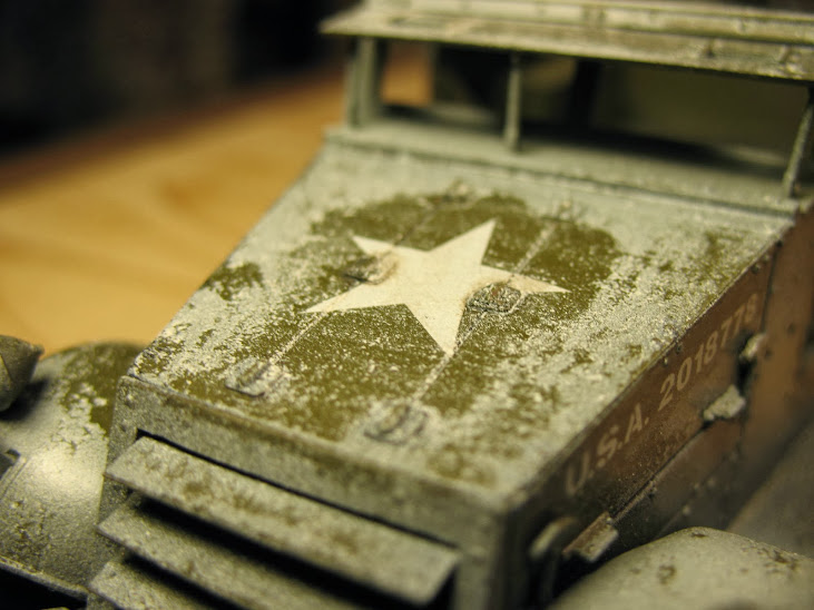

Lipstein Napisano 10 Listopada 2013 Autor Napisano 10 Listopada 2013 Pierwszy zimowy kamuflaż Nie jest to coś, z czego jestem zadowolony. zamiast Pactry kupię chyba inną farbę akrylową. I chyba muszę zwolnić tempo przy tym kamuflażu, bo zabierałem się do niego ze 2 miesiące i wszystko spier... w kilkanaście minut. Najbardziej mnie zastanawia ten grysik z farby... Cytuj
Stojkovic Napisano 11 Listopada 2013 Napisano 11 Listopada 2013 Nie łam się! Każdy kiedyś robił coś po raz pierwszy i nie od razu wyglądało to imponująco. Testuj różne mixy na kawałkach plastiku itp. Uważam, że lepszy efekt starcia farby białej uztskasz ścierając ją pionowo z góry na dół tak jak miało to miejsce w wielu wypadkach gdy kolor biały wykonany był z wapna itp. Cytuj
Desaxe Napisano 11 Listopada 2013 Napisano 11 Listopada 2013 Moim zdaniem to dobra baza do dalszego "męczenia" modelu Gdybym to ja robił, to dałbym na to sido albo lakier gloss i bawił się w zacieki, rozmycia itp. Tak czy owak widać, że model odżywa Cytuj
mae Napisano 11 Listopada 2013 Napisano 11 Listopada 2013 Ja bym dalej walczył. Jak najbardziej zacieki i rozmycia to dobry pomysł. Pamiętaj też, że pigmenty nie służą jedynie do robienia brudu. Białym pigmentem również możesz powalczyć coby pewne miejsca zrobić bardziej białe. Cytuj
Keisyzrk Napisano 11 Listopada 2013 Napisano 11 Listopada 2013 Myślę, że biała olejna farba może tu zadziałać i będzie dobrze :P Cytuj
Lipstein Napisano 11 Listopada 2013 Autor Napisano 11 Listopada 2013 Zmyłem kamo, ale zlazł też sidolux, który był pod lakierem do włosów... mam lakier bezbarwny Gloss Humbrola, więc cały model prysnę teraz najpierw nim, może ciepła woda go później nie ruszy... Czy biała farba ma być grubo nałożona, czy też kwestia grubości zależy od tego, jak później ma to wytarte kamo wyglądać? Cytuj
Keisyzrk Napisano 11 Listopada 2013 Napisano 11 Listopada 2013 Cienka warstwa farby szybciej się zetrze. Temat i filmy sbs są na forum. :p Cytuj

marioba Napisano 17 Listopada 2013 Napisano 17 Listopada 2013 Witam! Zaczyna mi brakować cierpliwości do farb tej firmy... To nie wina Pactry tylko lakieru do włosów. Jest go za dużo pod warstwą farby i ta wysychając szybciej niż lakier, ścina się w takie coś. Dwie propozycje: 1. Mniej lakieru do włosów. Daj go naprawdę cienko. 2. Zanim tryśniesz białą farbę na lakier, daj mu troczę przeschnąć. Poza tym nie rozumiem co macie do Pactry? Pacta to nic innego jak inaczej pakowany akrylowy Testors-Modelmaster (co do jakości tych farb nie ma chyba żadnych wątpliwości). NIGDY z tymi farbami nie miałem żadnych problemów. Maluje się nimi kapitalnie! Z tym że: Zawsze mieszam ze zwykłą wodą kranówą, lub dedykowanym rozcieńczalnikiem, który to też jest chyba zwykłą wodą . Jaja z Pactrą i akrylowymi Testorsami są wtedy jak zaczyna się rzeźbić w g..... Wszelkie mieszanki z wódką, spirytusem, opóźniaczami, wzmacniaczami koloru, cud-płynami, magicznymi mieszankami, zazwyczaj kończą się tragiczną w skutkach malarską porażką. Ps. Humbrole mają jedną zasadniczą wadę: kolory o tych samych numerach, ale z innej serii produkcyjnej, różnią się w sposób zasadniczy. Kolor malowany dzisiaj z jednej puszki, w innej puszcze kupionej za rok, może być zupełnie innym kolorem. Zauważ że firmy produkujące farby, różnie interpretują kolory. Kolor olive drab FS 34087 powinien być taki sam u wszystkich producentów ( po to jest opisany kodem Federal Standard). Ale tak nie jest. Co firma to odcień jest zupełnie inny. Zazwyczaj wybieram taki co mi się podoba, ale to rzecz gustu raczej... I tyle..... Cytuj
Lipstein Napisano 17 Listopada 2013 Autor Napisano 17 Listopada 2013 Lakier do włosów roztarłem wcześniej szerokim pędzlem chcąc uniknąć zacieków i zbyt grubej warstwy i model po tym zabiegu wysychał na kaloryferze przez dobę... Lakier był za dobry chyba - Nivea Volume Sensation Extra Strong 4 na 5 Cytuj
Lipstein Napisano 17 Listopada 2013 Autor Napisano 17 Listopada 2013 Kilka godzin później.... Z prawego boku jestem zadowolony. Lewy bok został jeszcze raz potraktowany lakierem do włosów lekko rozcieńczonym wodą oraz Pactrą z pędzla. Jak nie wyjdzie to zmyję jeszcze raz do gołej farby. tych nibyzacieków z białej już nie ma, bo wyglądały jak wiejski przystanek popaprany wapnem na Lany Poniedziałek... Cytuj
GrzesiekW Napisano 17 Listopada 2013 Napisano 17 Listopada 2013 Filtr z białego humbrola daj to się trochę różnice między kolorami ujednolicą. Na ostatnim zdjęciu wygląda fajnie. Drugi bok za to mi się nie podoba tak jak tobie. Cytuj
