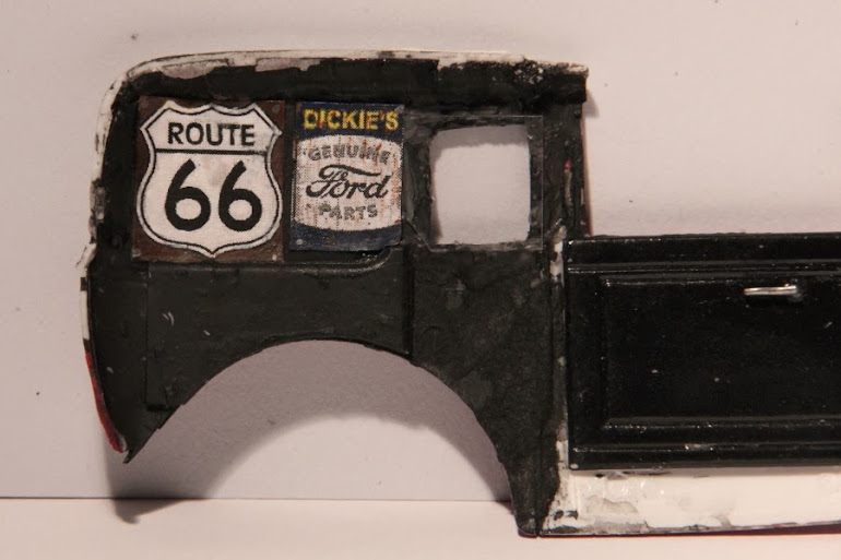

prace nad modelem trwają dalej. Silnik przyklejony, za radą odrobinę wyżej. Reflektory dostały nowe szkła, a tylne okna mają już szyby. Zrobiłem także "panoramiczny" dach z tyłu, czego akurat nie widać na fotkach. Doszła też zewnętrzna część układu kierowniczego.
Robię teraz budę, gdzie już ponaklejałem wydrukowane grafiki Route 66 i flagę USA. Ten sam sposób we wnętrzu, gdzie zdecydowałem się na kilka klimatycznych grafik i 2 plakaty z Ritą Hayworth.
Zrobiłem także szkielet wydechu, który ostatecznie poprowadziłem inaczej niż przewidywałem. Wykonany z wyprasek po chromach.
Do dokończenia jeszcze koła, które trzeba zmatowić, buda, wydech i tylne wnętrze. Do zrobienia jeszcze kilka drobiazgów, tablice rejestracyjne, przykleić odpowiednio światła przednie i zrobić tylne.

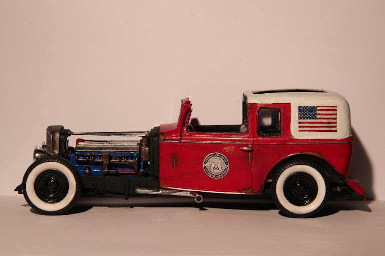

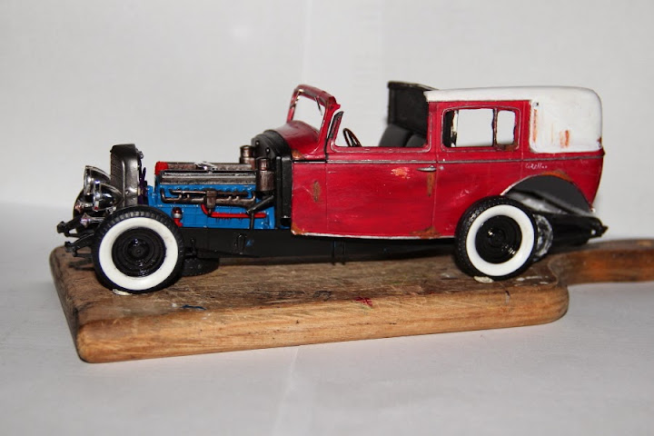

Witajcie, to już ostatni up w temacie, potem już galeria końcowa. Jak widzicie model jest już prawie gotowy, wszystko jest już sklejone i spasowane. Brakuje mu tylko tablic i lamp z tyłu. Muszę także wyszlifować tył i podmalować model tu i tam.

Komentujcie i oceniajcie, wszelkie uwagi bardzo mile widziane z racji, że to już końcówka prac i wasze uwagi uwzględnię przy pracy.

Coś nie halo jest z kierunkowskazami przednimi. jeden jakby niżej, drugi wyżej. I tak przez dłuższy czas patrząc to jednak chyba bardziej "swojo" wyglądałby mając jakieś konkretne kapcie na tyle.
Posted
Hmmm... Bardziej by mi się podobał, gdyby ten czerwony i biel były ładnie wypolerowane, ale jak szczur to szczur . Jednak mimo to nie przemawia do mnie ta buda. Fajnie się prezentuje, choć przód sprawia wrażenie nieco krzywego (kierunki, koła, grill). Dobrze, że coś się działo przy silniku. + za kalki

Stalowy1991 - tak, buda malowana pędzelkiem dawno temu, jak już pisałem w 1 poście:
Bazą do mojego rat roda jest model, który był moim pierwszym w ogóle. (..) Pomalowałem karoserię z pędzla na czerwono,
Thombike - to nie są kierunki, to tylko chromowane ozdoby, kierunki są na nadkolach, których już nie ma
Opony już zostają te co są.
RapToWny - no RAT, chcę tą budę jeszcze podrdzewić. Może wypolerowany Rod przy następnej okazji. Działo się przy silniku i jeszcze tam podłubię z kablami. Fajnie, że Ci się podobają ozdoby.
Co do krzywizn, to racja, krzywo przyklejone koło już odklejone, podobnie jak światła, naprostuję to. Grill jest równo.
