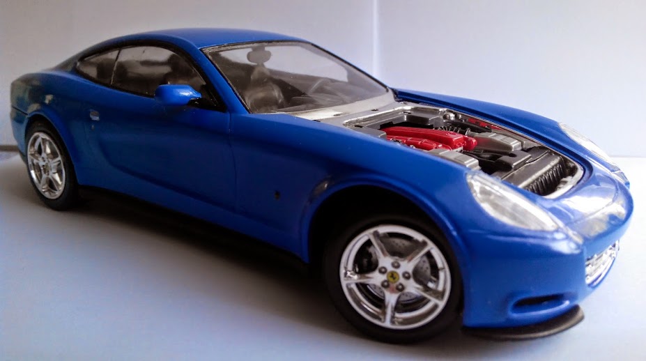

szymel Napisano 23 Września 2014 Autor Napisano 23 Września 2014 Po dość długiej przerwie spowodowanej totalnym brakiem czasu, w końcu udało się przebrnąć przez "remont" maski: w międzyczasie wnętrze otrzymało "dywaniki". Choć początkowo nie było to planowane ale stwierdziłem, że trzeba przetestować: Cytuj
Marak Napisano 23 Września 2014 Napisano 23 Września 2014 Te dywaniki, niestety, bardziej szpecą niz upiększają. Zrób nowe bardziej naturalne, albo wyrzuć całkiem. Cytuj
szymel Napisano 23 Września 2014 Autor Napisano 23 Września 2014 :/ użyłem kleju revel contacta i to nie był najmądrzejszy pomysł, ale chciałem to przetestować zanim gdzieś wykorzystam na większej powierzchni. Cytuj

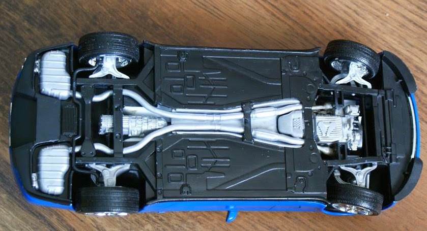

szymel Napisano 29 Września 2014 Autor Napisano 29 Września 2014 Autko praktycznie skończone: Uzyskało bardzo lekkie zabrudzenia podwozia i wzmocnienie linii podziału. Za jakiś czas - jak się dorobię - zabezpieczę całość lakierem bezbarwnym. Całość malowana była "z pędzla" i "upiększona" sidoluksem. Cytuj
bahamut24 Napisano 29 Września 2014 Napisano 29 Września 2014 Wash trochę słabo wlazł w linie a sidoluxu raczej bym nie użył do kasty . Nie całe 40 zł i masz TopCoat w puszcze od Gunze - ponoć doby lakier na początek. Cytuj
kashato Napisano 30 Września 2014 Napisano 30 Września 2014 Albo za 40 zł masz samochodowy kolor i klar w puszce. Zawsze lepiej niż pędzel. Cytuj
