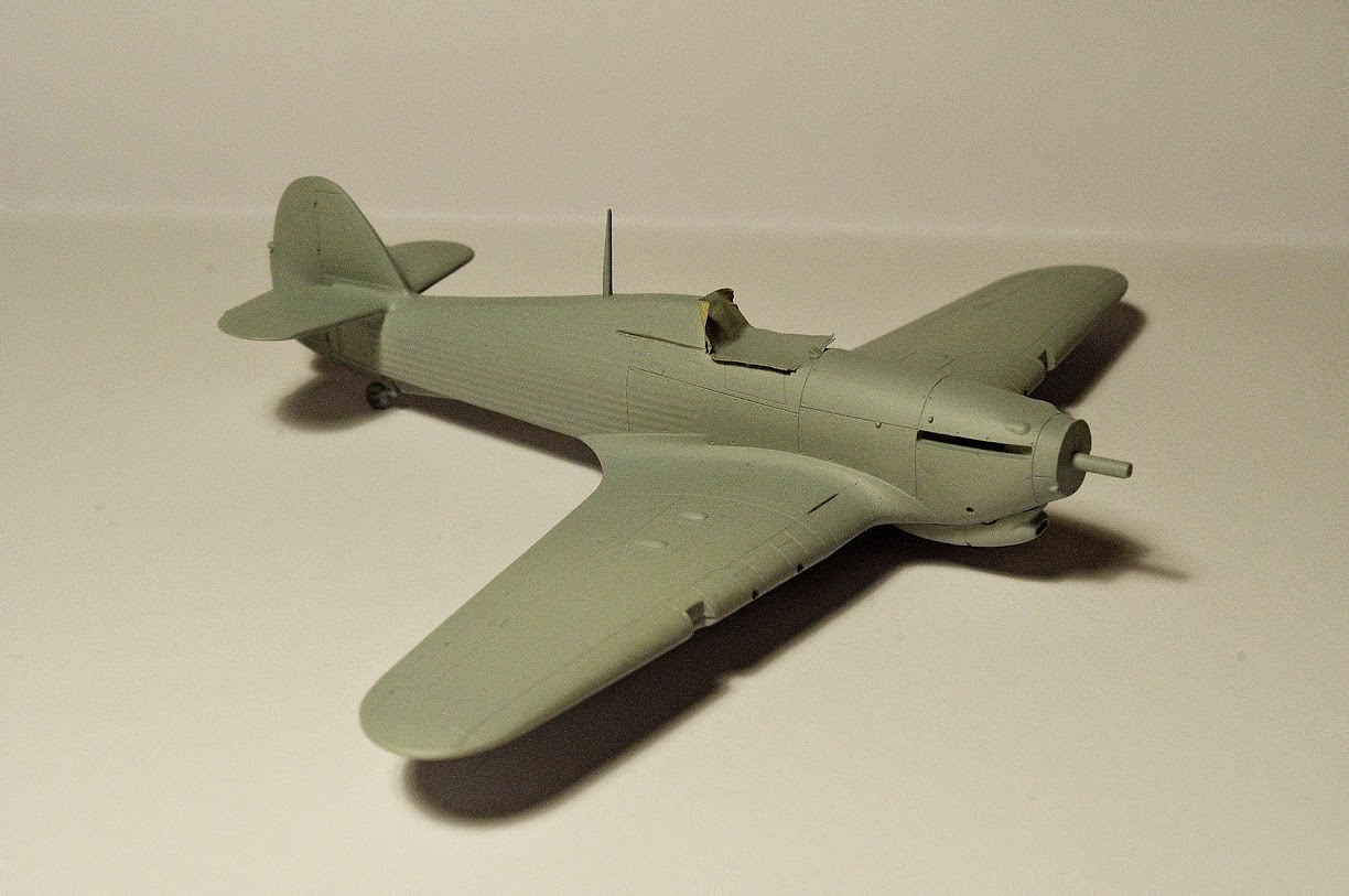

Pomalowałem ponownie model podkładem, myślę, że wyszło nie źle, jestem zadowolony z efektu:
Wiem, że nie które zaszpachlowane miejsca na spodzie trochę nie dokładnie wyrównałem, ale szlifując nie chciałem zatrzeć linii podziału. Teraz widać efekty
Spróbuję jakoś zakryć washem te nierówności.
