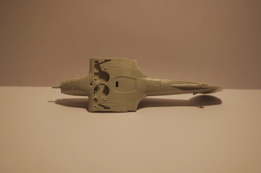

Tymczasem narodził się problem, w miejscu szpachlowania łączeń skrzydło-kadłub powstały mi jakieś dziwne rowki, mam nadzieję że te fotki przybliżą Wam temat:
Co mam z tym zrobić? Zostawić tak jak jest i malować, czy szpachlować i szlifować tak długo aż te rowki znikną?
Pozdrawiam:snajper:

Te rowki szpachlować i szlifować tak długo aż znikną.

W tym miejscu występują linie podziału owiewki połączenia skrzydła z kadłubem i jako takie powinny zostać uwzględnione na modelu. Inna sprawa, iż po czystym montażu, pozostają zbyt szerokie dlatego są 3 metody rozwiązania problemu:
odtworzenie ich na nowo po szpachlowaniu;
odmaskowanie całej owiewki i pokrycie jej Surfacerem;
lub sposób który sam stosuję , boczne uzupełnianie szczeliny i stopniowe spasowanie (pracochłonne)....
Szpachla podczas schnięcia w szerokich szczelinach ma tendencje do zapadania się. Jak już powierzchnię masz oszlifowaną nałóż punktowo szpachlę w te szczeliny, zostaw do wyschnięcia i znów przeszlifuj. Raz czy kilka razy tę czynność powtórzysz i powinno być ok.
A jak to teraz pomalujesz to te wklęsłości na pewno będą widoczne spod farby.
