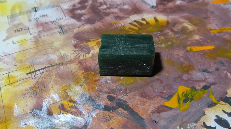

zloty Posted March 28, 2015 Posted March 28, 2015 Czołem. Myślałem że nigdy nie zrobię "cywila" ale moja szkocka natura kazała mi kupić w Bytomiu okazyjnie nowy model Z KP.(całe 19zł). To co Czesi włożyli do pudełka można zrobić w trzy wieczory,więc żeby mieć pod górkę postanowiłem że zrobię sobie Zlina z silnikiem na wierzchu i w innej wersji niż proponuje producent czyli z 226 M ma być 526 F z Grupy Akrobacyjnej "Żelzany" Sam model to szortran bez szału.Planuje dokupić do niego blaszkę Marabu i jak będzie potrzeba żywicę z Pavli. Pracę rozpocząłem od silnika. Ma być tak; Do produkcji korpusu użyłem twardego wosku który obrobiłem na szlifierce. Ma ktoś patent na cylindry w tej skali? Quote

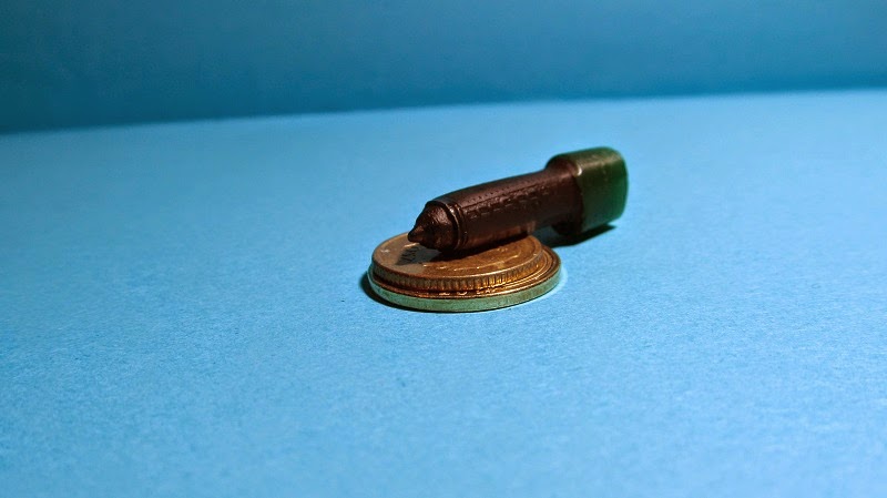

zloty Posted March 29, 2015 Author Posted March 29, 2015 Patentu specjalnego nie mam, ale kibicował będę. Dzięki za doping Z przerobieniem podwozia też będzie trochę zabawy.,,Krystek,, Tematu podwozia jeszcze nie ruszałem.Chętnie przeczytam jakieś sugestie co i jak przerobić. W tej skali to może spróbuj plastikowy pręt o odpowiedniej średnicy (pewnie coś ok 1.5-2 mm) owinąć ciasno cienkim miedzianym drucikiem. To powinno załatwić temat ożebrowania. Cylindry wyglądają tak: ciężka sprawa Quote

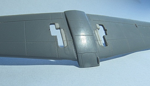

KRYSTEK Posted March 29, 2015 Posted March 29, 2015 Zasadnicza sprawa jeżeli chodzi o podwozie: Zestaw z którego chcesz zrobić Z-526 F to wersja Z-226 M ze stałym podwoziem. Z-526 F posiadał podwozie częściowo chowane w skrzydłach. Trzeba będzie wyciąć w dolnych powierzchniach skrzydeł komory podwozia i przerobić golenie. Z-526 produkował kiedyś AZ Model. Quote

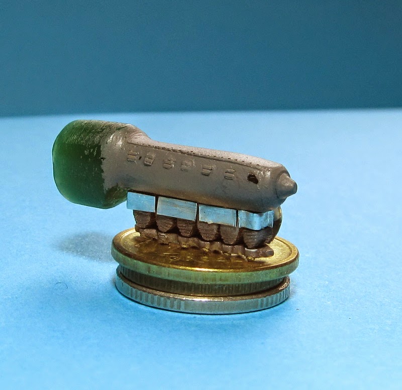

zloty Posted March 31, 2015 Author Posted March 31, 2015 Cylindry zrobię chyba wyczesane Wosk +czeska piłka Quote
leon Posted March 31, 2015 Posted March 31, 2015 Witam. blok wyszedł fajnie, cylindry też fajnie się zapowiadają zamierzasz strugać każdy osobno czy powielisz wzorcowy w żywicy? szkoda że na modelu i tak nie bedzie ich zbyt widać (każdy ma blaszaną osłonę) i w zasadzie wyeksponowana jest tylko głowica, która też będzie wyzwaniem... podglądam z zaciekawieniem pozdro Quote

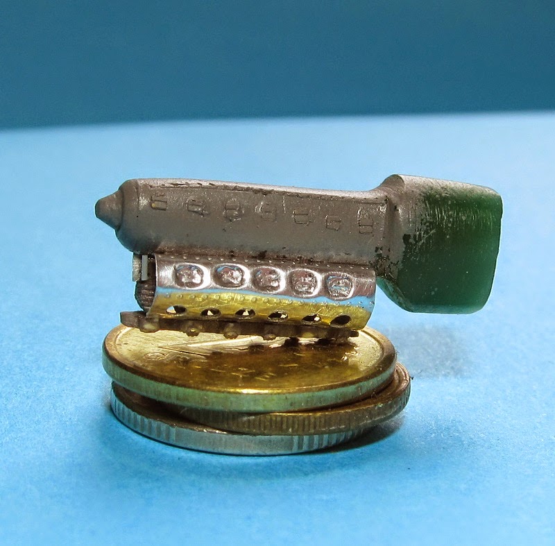

zloty Posted April 6, 2015 Author Posted April 6, 2015 Na razie tyle udało się zrobić.Krzywo i widać klej ops....bezlitosne makro Quote

zloty Posted July 2, 2015 Author Posted July 2, 2015 Rozpocząłem pracę z bryłą samolociku. Komory podwozia robione na raty.Pierwszym razem źle sobie trafiłem Powiększyłem ster kierunku. Zrobiłem dziurkę w części ogonowej. i wlewy paliwa,niestety do poprawy choć na żywo to ciężko dostrzec te pęcherzyki,użyłem lakieru bezbarwnego teraz spróbuje z wikolem. Ps może ma ktoś zbędną osłonę vacu np ze starego AZ? Quote
