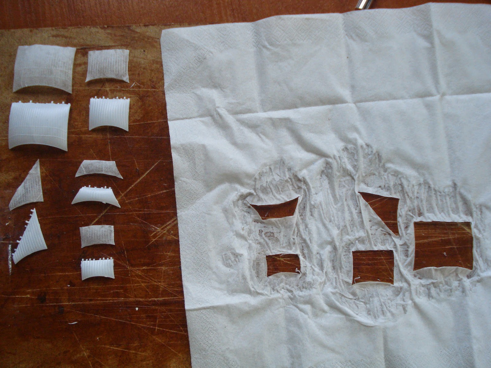

laskonogi Posted April 11, 2015 Share Posted April 11, 2015 Model robiony prosto z piudła, bez użycia grama szpachli. Punkt wyjscia do testów, olinowania, malowania, stworzenia winietki z wodą Model przyjemny w obróbce i napewno da sie z tego zrobić fajny modle. Mam pewne obiekcje co do proporcji ale ... poniżej kilka zdjęć z warsztatu cdn warsztat pt: "jak powstają żagle" zamieściłem na blogu Quote Link to comment Share on other sites More sharing options...

laskonogi Posted April 12, 2015 Author Share Posted April 12, 2015 (edited) tak to prawda, bezwiednie udałem sie do szafeczki znalazłem słuchawki rozmontowałem i w kabelku znalazłem 3 takie cieniusie cos - boże jak na to patzeć pobawie sei z metodą skręcania - Dzięki !! a tymczasem metodą skręcania dziś powstała lina kotwiczna - trzeba było dziurki wywiercić etc ale jakoś poszło i nawet wygląda jako tako, (choć jest to 0,4) mam też pytanie żagle zrobiłem metodą (z panzerki) czyli chusteczka chigieniczna rowodniony wikol ... kopytem pudełkowy żagiel - czy ktoś ma jakies sugestie albo inaczej to robi ? cały warsztat na blogu - przepraszam ale nie mam sily przeklejać wszystkich fot Edited April 12, 2015 by Guest Quote Link to comment Share on other sites More sharing options...

laskonogi Posted April 13, 2015 Author Share Posted April 13, 2015 a to ciekawe, wydawało mi sie iż będą za grube ale może i moje prześcieradło jest pancerne , czy ty je wyginasz na wikol i suszarkę - gdzieś widziałem taki sposób ? natomiast co do hellera etc. Myślę iż Zviezdową Maryje to raczej Karawelo winno się tytułować "bezimienną" z niczym sie nie zgadza jesli chodzi o dostępne plany , taka karma Quote Link to comment Share on other sites More sharing options...
