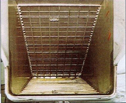

Co do modelu - niestety źle skleiłeś wloty, może uda się jeszcze poprawić.
Po pierwsze jeśli dolne żaluzje są otwarte, to siatka powinna być opuszczona.
Druga możliwość, to żaluzje zamknięte i siatka na dole.
U Ciebie żaluzje są otwarte a siatka na górze - sytuacja zupełnie niemożliwa.
Karambolis, siatka nie jest wklejona można ją w zasadzie ustawić w dowolnym miejscu. Ewentualnie w ogóle usunąć.

Kratki (siatki) czy jak to zwał poszły precz - dzięki Karambolis za zwrócenie uwagi.
