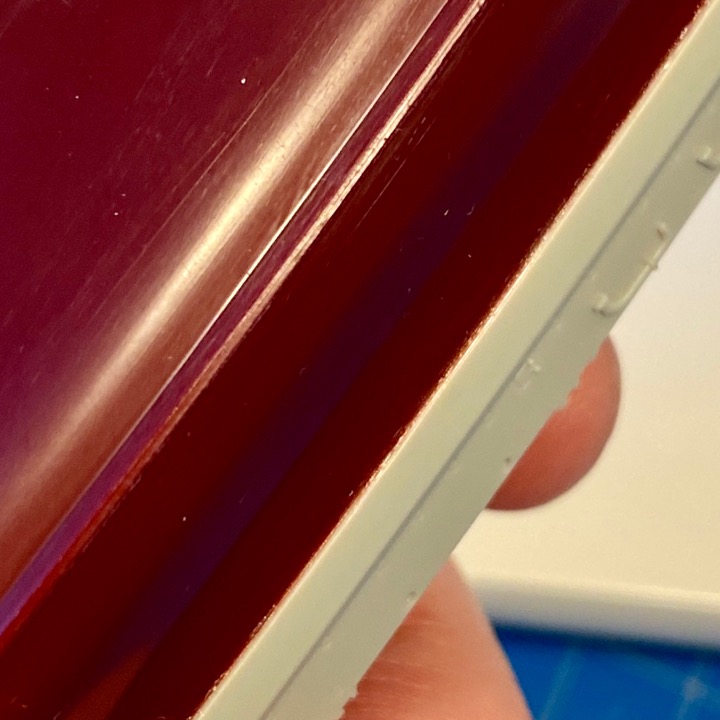

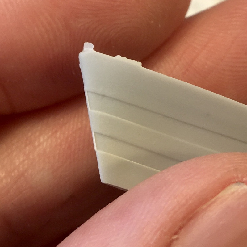

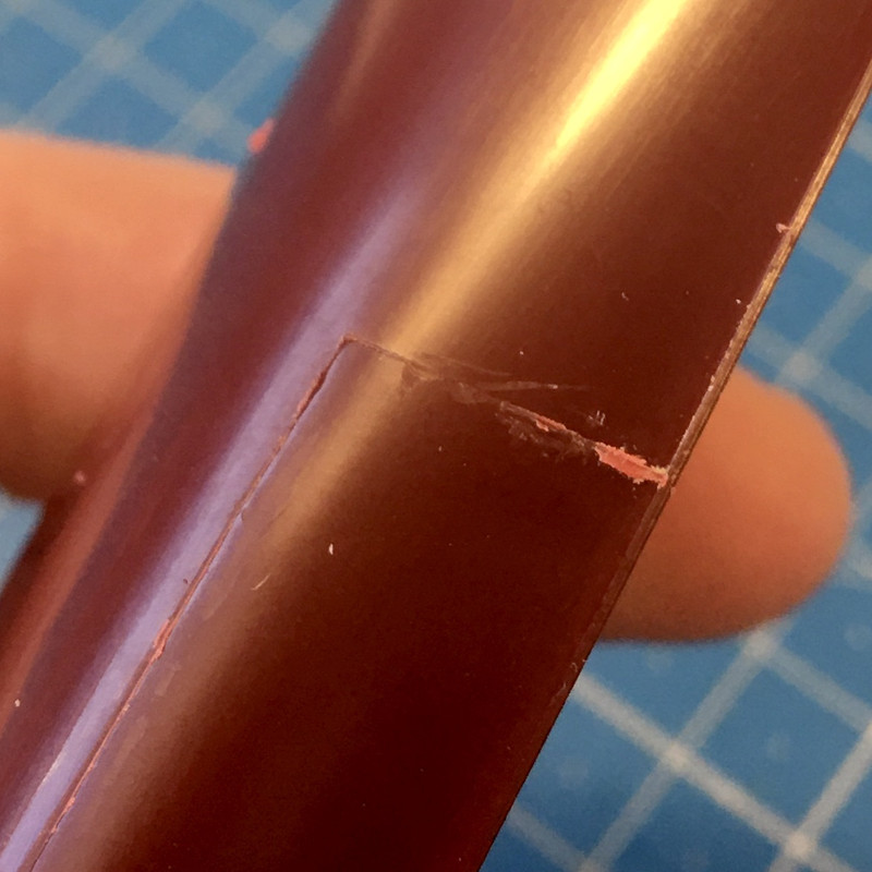

slamacek Napisano 21 Maja 2021 Autor Share Napisano 21 Maja 2021 Na pierwszy ogień - oczywiście kadłub I zaraz na początek skucha, o której na szczęście wiedziałem przeglądając filmy na youtubie: 1. Szew formy na części podwodnej kadłuba, zdecydowanie bardziej wystający na prawej stronie, do usunięcia prze sklejeniem. Ja w takim wypadku używam nożyka, papier ścierny i tak będzie później potrzebny 2. Część nadwodna kadłuba też będzie do poprawki. Na zdjęciu widać że na dziobie nie obejdzie się bez szpachlówki, żeby zniwelować te schody 3. ale to i tak drobiazg. Prawie milimetr szpachlówki pójdzie na zniwelowanie różnicy połączenia części nadwornej z podwodną. Jak oni to przeoczyli? 1 Cytuj Odnośnik do komentarza Udostępnij na innych stronach More sharing options...
Adamo722 Napisano 21 Maja 2021 Share Napisano 21 Maja 2021 A może to jest pas burtowy wzmocnienie przeciwpancerne czy bąbel przeciwtorpedowy i tak musi być Cytuj Odnośnik do komentarza Udostępnij na innych stronach More sharing options...
chudyhunter Napisano 21 Maja 2021 Share Napisano 21 Maja 2021 Roma trampka to była moja pierwsza 700ka jaką zrobiłem 4 lata temu. Model całkiem fajny jak ma trampka i z tego co pamiętam, to nie sprawiał większych problemów. Problem z uskokiem przy połączeniu dna z burtami faktycznie w tym modelu występuje i jest dość spory, jak z resztą sam zauważyłeś. Bez szpachli się nie obejdzie, ale zanim zaczniesz nakładać tonę szpachli, postaraj się dać do dna rozpórki. Zmniejszysz tym sposobem uskok i łatwiej będzie Ci to zaszpachlować, a następnie wyszlifować 1 Cytuj Odnośnik do komentarza Udostępnij na innych stronach More sharing options...

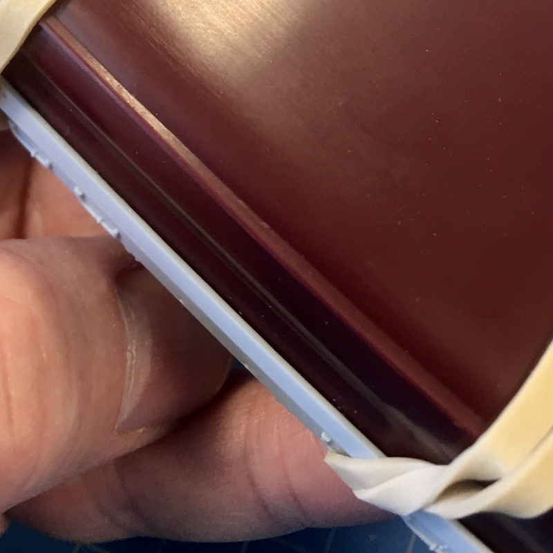

slamacek Napisano 21 Maja 2021 Autor Share Napisano 21 Maja 2021 (edytowane) trochę się pobawiłem klejem i bez rozpórek udało się ten uskok zmniejszyć z obu stron powiedzmy do około pół milimetra. Ale jak teraz (już po fakcie) myślę - co może przydać się następnym modelarzom siadającym do Romy – problem wziął się ze sposobu łączenia zaproponowanego przez Trumpetera, który moim zdaniem dał zbyt małe wcięcie wpustu części podwodnej. Następnym razem - zostawiłbym tylko wpusty dla dziobu i rufy, resztę wyciął w cholerę i zastosował, proponowane przez chudegohuntera, rozpórki dna. Tyle, że drugiej Romy na pewno nie będę robił, a w tej już chyba nie mam ochoty rozklejać kadłuba. Zabawę z nakładaniem szpachli zostawiam sobie już na jutro. Na coś się wreszcie przyda kupiona wieki temu revellowa Plasto - tylko trzeba ją uzdatnić do spożycia bo konsystencją to bardziej kamień przypomina obecnie Edytowane 21 Maja 2021 przez slamacek 1 Cytuj Odnośnik do komentarza Udostępnij na innych stronach More sharing options...
chudyhunter Napisano 21 Maja 2021 Share Napisano 21 Maja 2021 Czyli zrobiłeś to tak jak ja Też nie pomyślałem o rozpórkach, tylko chwyciłem jeden bok na CA, ścisnąłem drugi i tez na CA. Generalnie we wszystkich modelach z dnem w mniejszym lub większym stopniu jest problem ze spasowaniem dna. Co do dna, to jest jeszcze jeden błąd. Instrukcja trumpka podaje, że dno ma być czerwone. Musisz to jeszcze sprawdzić albo których z kolegów się wypowie, który ma na to kwity, ale dno powinno być pomalowane na zielono. Cytuj Odnośnik do komentarza Udostępnij na innych stronach More sharing options...

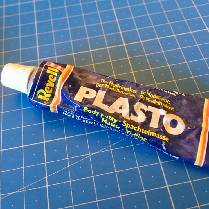

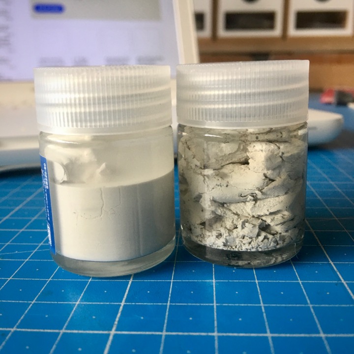

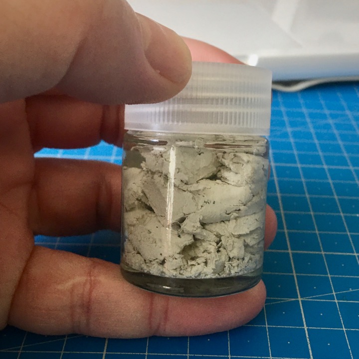

slamacek Napisano 23 Maja 2021 Autor Share Napisano 23 Maja 2021 (edytowane) 7 godzin temu, chudyhunter napisał: Warto. Najbardziej zauważalna różnica będzie właśnie przy tych małych 90kach. Będą one o połowę cieńsze. o! I to jest zdecydowana zaleta. Zatem zamawiam obydwa zestawy i jednoczesnie uprzejmie donoszę potomnym, że szpachlówka Plasto nie rozpuszcza się w Mr. Color Thinner (akurat nie miałem pod ręką acetonu) Tak to wygląda po 36 godzinach Dostałem aceton - tak to wygląda po 10 minutach Edytowane 23 Maja 2021 przez slamacek Cytuj Odnośnik do komentarza Udostępnij na innych stronach More sharing options...
