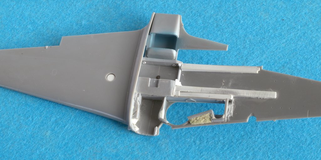

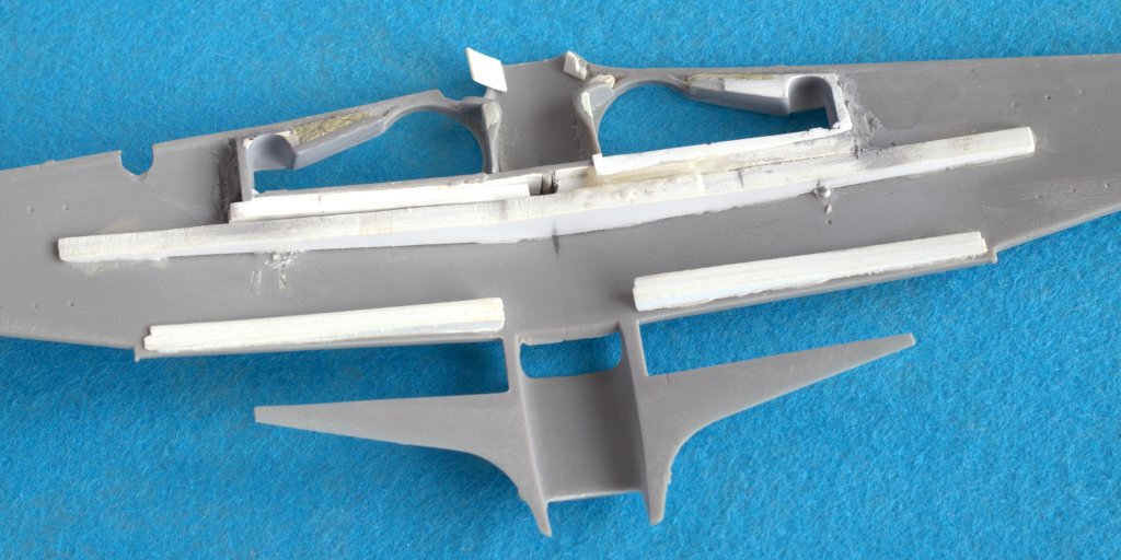

ksc Napisano 23 Maja 2021 Napisano 23 Maja 2021 Ten warsztat to będzie bardziej przeglądanie ramek niż sklejanie. Sam zestaw to w tej chwili chyba najlepszy model Jaka-1 w skali 1/48. Jak już pisałem w innym warsztacie model jest dość glutowaty, a tworzywo dość kruche, jednak wymiarowo jest bardzo dobry i dlatego się odważyłem z nim zmierzyć. Jak zwykle rozpoczynam budowę od złożenia skrzydeł. Standardowo odchudziłem wnęki podwozia i wyciąłem elementy ruchome. Niestety, delikatna krawędź osłony klapy pękła podczas obróbki. Projektant zestawu zdecydował się na łączenie krawędź spływu z dwóch dość grubych elementów, czego nie widziałem w innych modelach jaków. Krawędź oczywiście zeszlifowałem na ile się dało, ale taki podział technologiczny spowoduje problemy podczas sklejania - dwa cienkie elementy mogą się roztopić pod wpływem kleju. Kolejny krok przede mną to pseudo dźwigary, które wymuszą prawidłowy wznios skrzydeł. A i jeszcze odnośnie kamuflażu to chyba zdecyduję się na nietypowe malowanie powojennego jaka n.b. 107 z warszawskiego muzeum. Cytuj

ksc Napisano 4 Października Autor Napisano 4 Października Po kilku latach pracy udało mi się skleić jedno skrzydło. Wnęki podwozia standardowo oczyściłem ze wszystkich imitacji, odtworzę zgodnie ze zdjęciami i planami. Plastik jest bardzo kruchy i trzeba uważać przy jego obróbce. Chłodnicę podzieliłem na kilka elementów, by łatwiej było ją pomalować. 3 Cytuj
