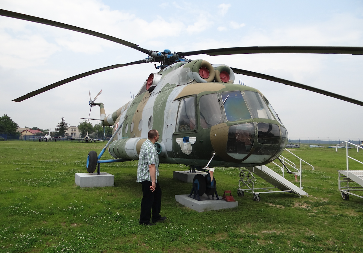

Tu masz porównanie- foto własne :)

Zacząłem końcową fazę obróbki kadłuba, oraz dodawanie drobnych elementów. Mam parę pytań i wątpliwości. Interesuje mnie maszyna z numerem 621.
1. Trapez pod kadłubem, z tego co widzę na zdjęciach z tamtych czasów i aktualnych jest taki element. Nie wiem czy był na wszystkich Mi-8 będących w Etiopii, czy ktoś jest w stanie to ewentualnie potwierdzić (czerwony prostokąt na zdjęciach, rys.1, rys.2)?
2. Mam jeszcze wątpliwość dotyczącą   elementu zaznaczonego kółkiem niebieskim (rys..2). Na współczesnym zdjęciu takie coś jest, a nie bardzo widzę na zdjęciu z tamtego czasu (rys.3.).
