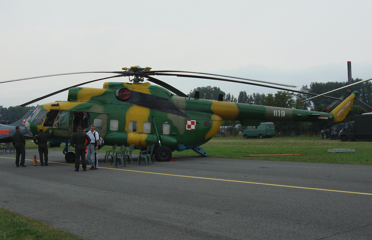

To sa luki akumulatorów nie klapy serwisowe, niestety laik nie zauważy ale silniki są za krótkie to widać gołym okiem - a znam te śmigłowce :)  powinny dalej wystawać śmiesznie to wygląda :) Pavla robi "strych" do HB
Edytowane przez Adamsky
Sprawdziłem jeszcze raz i faktycznie brakuje 2-3 mm, zrobimy korektę, dzięki za informacje. To akumulatory po obu stronach kadłuba były ulokowane ?
Miałem te same odczucia,że silniki za krótkie,porównywałem z fotkami prawdziwych Mi-8 i tak mi wychodziło,ale sobie myślę,że może wyjdę na wariata.który się czepia.......hehe.

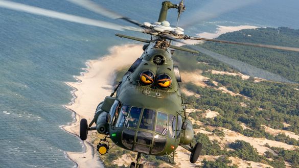

Jeszcze zwróć uwagę na wlot  wentylatora...w Mi-8 jest nieco większy niż w Mi-17....
Rozmowy z Rosjanami. Delegacja Ukrainy korzysta z polskiego śmigłowcaBrak opisu.
w Mi-8 sa po obu stronach plus kabina transportowa - 6 szt , w Mi-17 - tyko po lewej stronie 2 szt
Czemu taka różnica w ilości ?
Mi-8 i Mi-17 to 2 różne śmigłowce , mające inne układy, inny zespół napędowy , inne zasilanie i tylko minimalne wspólna budę :)  temat rzeka.
