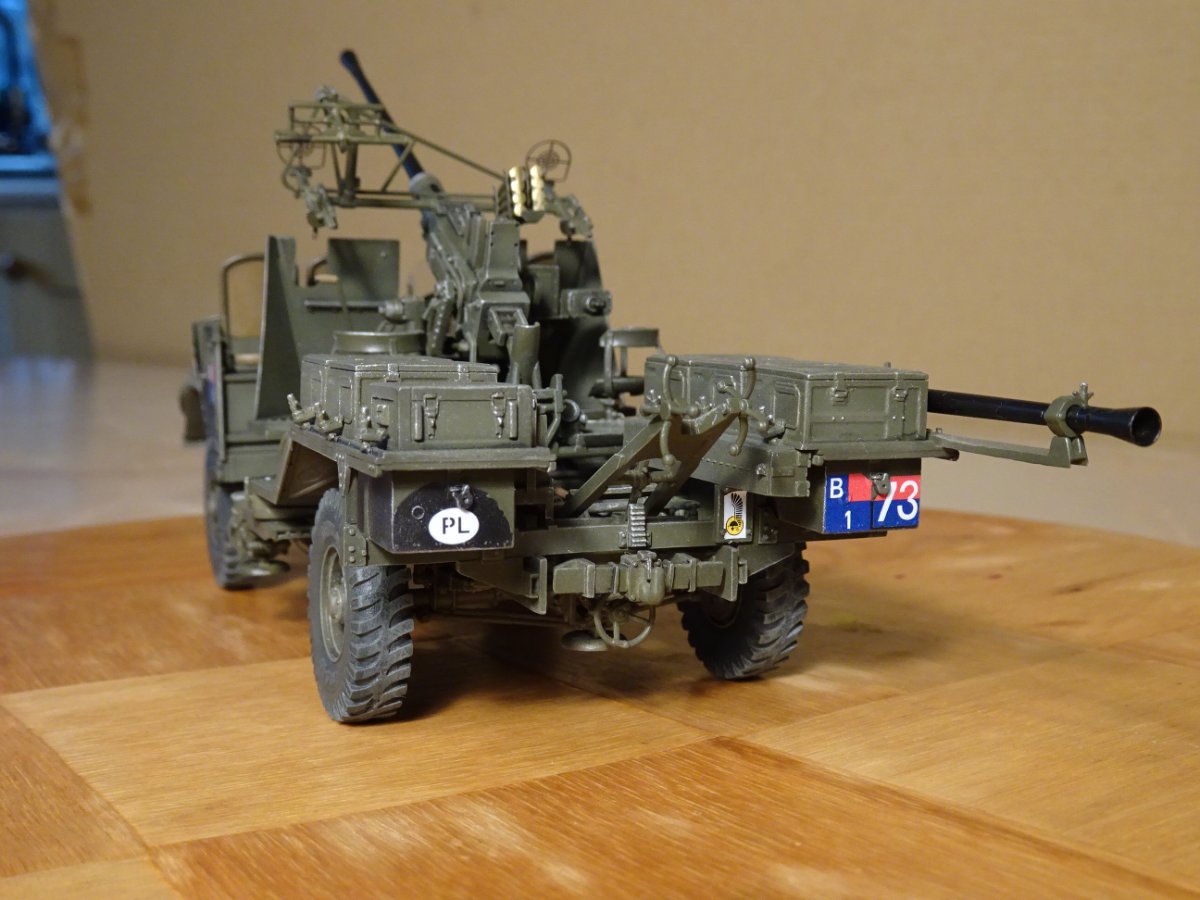

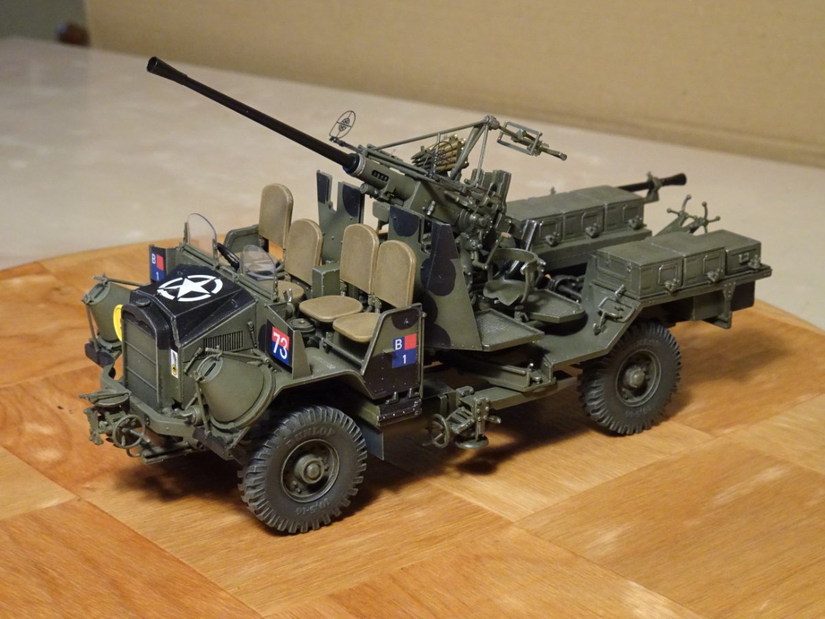

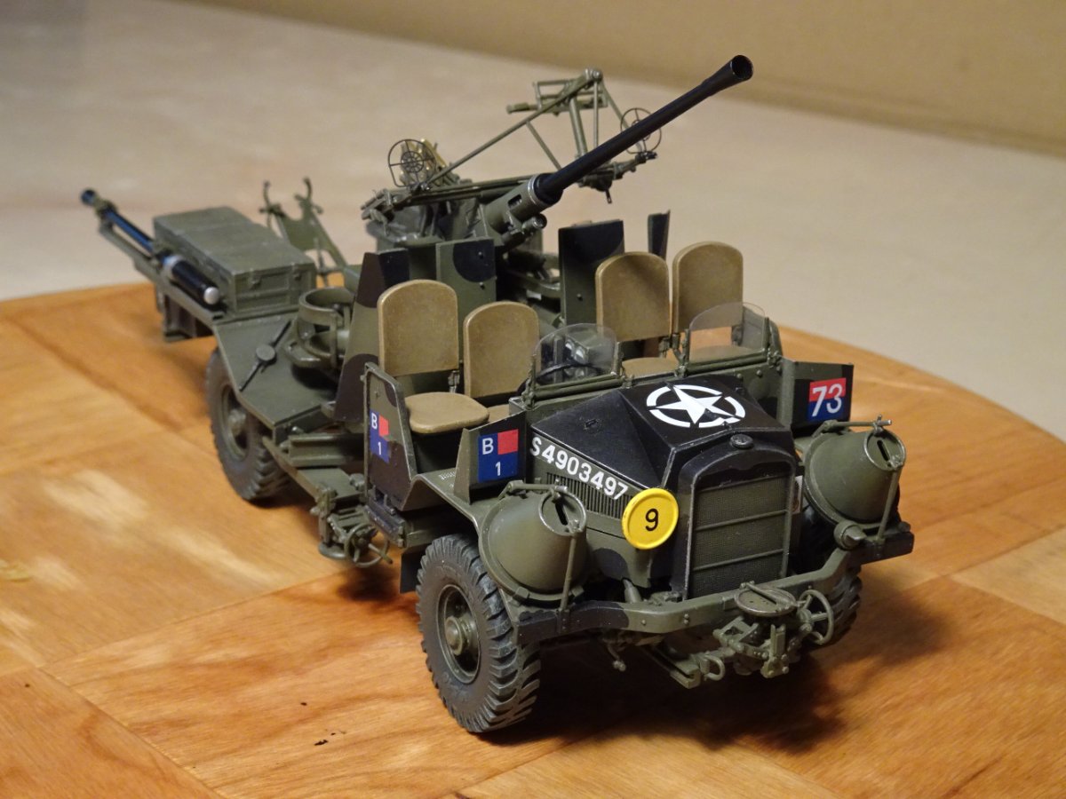

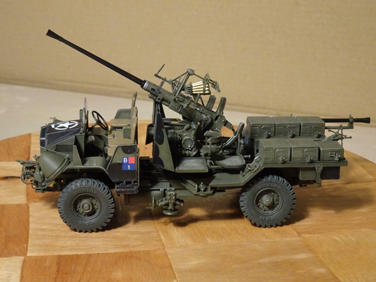

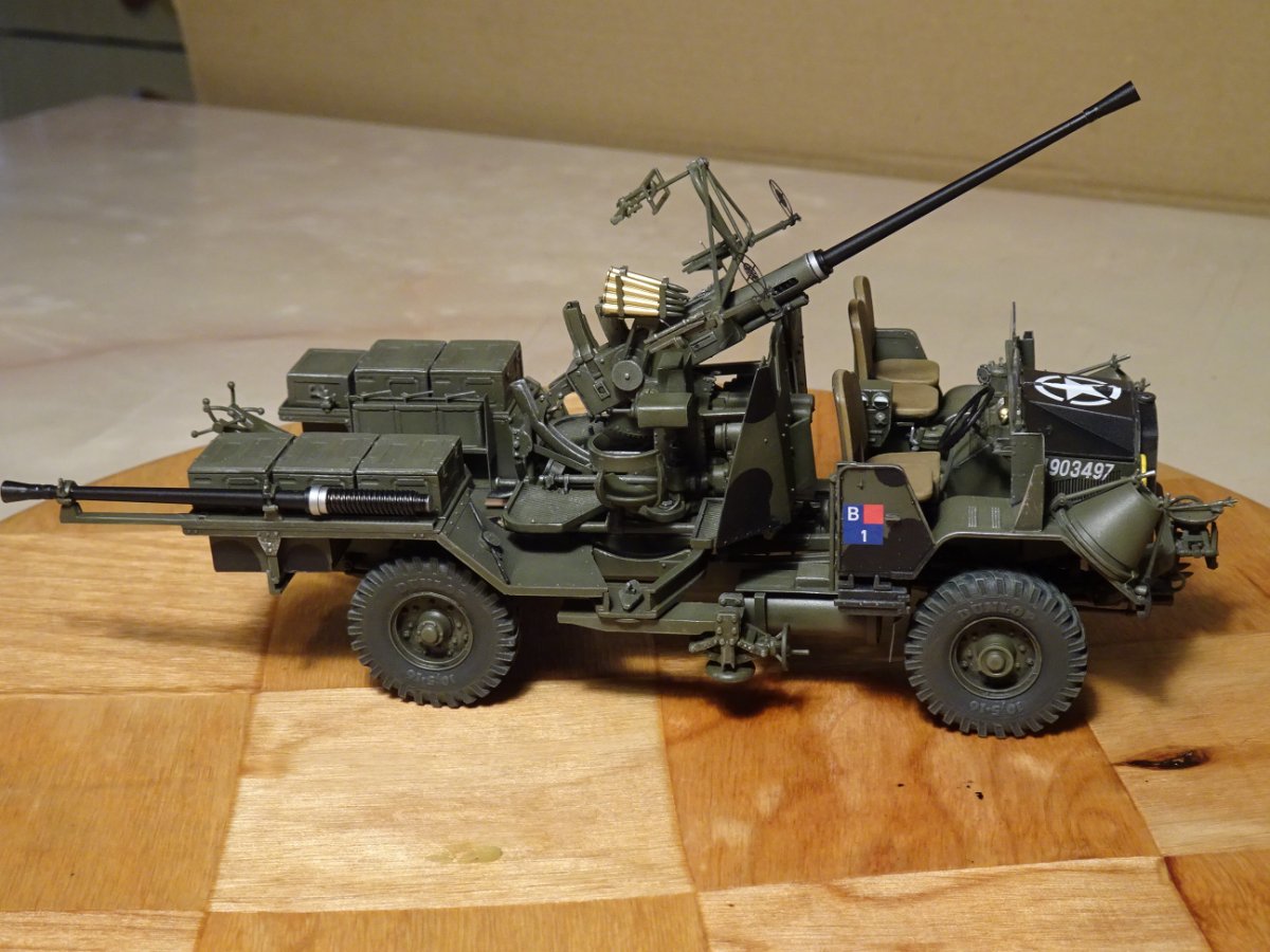

M4A2 Napisano 8 Kwietnia Share Napisano 8 Kwietnia U mnie wyszło coś takiego. Jest to pojazd z 1 pułku art. plot. z polskiej 1 Dywizji Pancernej. Tak wyglądał podczas ostatniej defilady Dywizji, która miała miejsce 3 maja 1946 r. w Meppen w Niemczech. Model z pudełka, lufa główna RB Model, lufa zapasowa ABER. Farby podstawowe Hataka Orange i Gunze C. 2 Cytuj Odnośnik do komentarza Udostępnij na innych stronach More sharing options...
