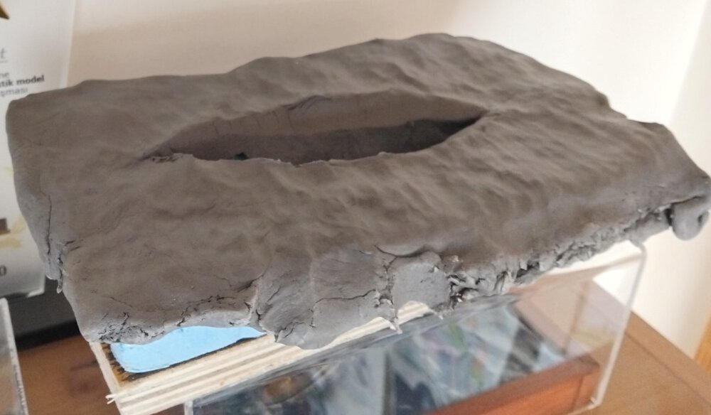

Marudek Napisano 10 Listopada 2023 Autor Share Napisano 10 Listopada 2023 Hej, Budowę podstawki rozpocząłem od cokołu, który powstał w całości z plastiku. Następnie zabezpieczyłem burty taśmą maskującą i przykleiłem kadłub w ustalonym miejscu jedną małą kropelką CA. Do "budowy" fal posłuży mi glina samoutwardzalna. Szpilka z dużym okrągłym łebkiem w uchwycie wiertarskim to może niezbyt wyrafinowane narzędzie ale spełnia swoje zadanie Na koniec wyjąłem model żeby nie zaklinował się w zasychającej glinie. Następnym etapem będzie malowanie 1 Cytuj Odnośnik do komentarza Udostępnij na innych stronach More sharing options...
Szydercza Gała Napisano 10 Listopada 2023 Share Napisano 10 Listopada 2023 Na moje oko to za okrągłe te wgniotki porobiłes, trzeba było czymś bardziej wrzecionowatym. Zawsze można po wyschnięciu podfrezować.... Cytuj Odnośnik do komentarza Udostępnij na innych stronach More sharing options...
socjo1 Napisano 10 Listopada 2023 Share Napisano 10 Listopada 2023 Godzinę temu, Szydercza Gała napisał: Na moje oko to za okrągłe te wgniotki porobiłes, trzeba było czymś bardziej wrzecionowatym. Zawsze można po wyschnięciu podfrezować.... Widziałem, że ktoś robił uchem od kłódki. Wyglądało to dobrze. Cytuj Odnośnik do komentarza Udostępnij na innych stronach More sharing options...
Marudek Napisano 10 Listopada 2023 Autor Share Napisano 10 Listopada 2023 W robieniu podstawki wzoruję się na tym tutorialu. Możliwe, że kulka którą autor wygniatał fale jest odrobinę mniejsza niż to czego użyłem, ale jak zauważył Szydercza Gała - zaraz podfrezuję w miejscach gdzie fale wymagają poprawek. Muszę to zrobić jeszcze z tego powodu, że po wyschnięciu - glina pękła w dwóch miejscach. W mojej podstawce nie ma odkosów dziobowych, nie będzie też wielkiego kilwateru - chyba że pod jednym z Walrusów, który będzie na wodzie. Cytuj Odnośnik do komentarza Udostępnij na innych stronach More sharing options...
