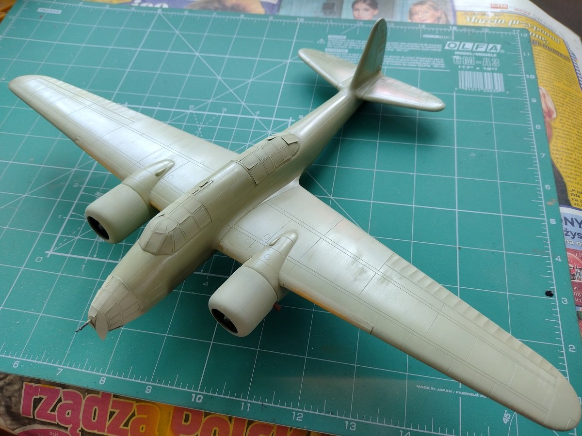

Kawałek czasu minął, ale w końcu powoli do przodu. Fakt, model fajny, ale wymagający. Jednakże po kolei.
Najpierw przykleiłem szklarnię - nawet pasowała (nawet - za chwilę więcej). Potem maskowanie. Szklarnia tu dosyć bogata, z pomocą przyszedł zestaw Montexu, który z jednej strony ułatwia życie, ale klej w maskach jest słaby i na mocnych krzywiznach maski odłażą.
Poza tym, trzeba było nieco zeszlifować połączenie szklarni bombardiera/strzelca  z kadłubem. Kadłub był ciut za szeroki, ale bez tragedii. W końcu model short run, a niedopasowanie nie było bardzo duże.
Połówki skrzydeł też pasowały do siebie, tak samo jak gondole silników/podwozia pasowały do profilu skrzydła.
Przestrzeń na reflektory ziała pustką, wypełniłem ją i następnie wkleiłem osłony reflektora. Części przeźroczyste dosyć grube, to i mało widać, ale lepiej to wygląda niż jak ziała duża dziura. Tu trochę trzeba było się namęczyć, żeby wszystko w miarę pasowało i szpar nie było.

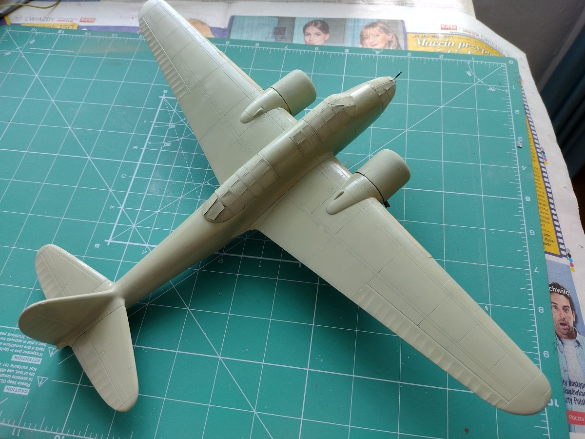

Kolejny etap to łączenie skrzydeł i stateczników z kadłubem. Tu jest pewne wyzwanie, ponieważ nie ma punktów łączenia, trzeba skleić 'na styk', a powierzchnia klejenia mała (grubość plastiku skrzydła). Podobnie z tylnymi statecznikami. Z nimi łatwiej, kawałki igły lekarskiej, dopasowanie, plus wywiercenie dziur w kadłubie, gdzie mają być stateczniki, cyjanoakryl i gotowe.
Z skrzydłami poradziłem sobie nieco inaczej. Igła odpadała, ponieważ istniał cień szansy, że po wywierceniu otworków w kadłubie będzie widać je poprzez szklarnię. Zatem pisakiem do rysowania po plastiku obrysowałem profil skrzydła na arkuszu hipsu, wyciąłem, nieco doszlifowałem, dopasowałem (ciut szpachli się przydał) i nawet wyszło...
Teraz powierzchnia do sklejenia była dużo większa, to zakładałem, że spoina będzie mocniejsza. Następnie do skrzydeł przykleiłem gondole, acz tu miałem pewien dylemat, co zrobić. Kwestia czy wkleić najpierw golenie podwozia a potem gondole, czy na odwrót? Po przymiarkach wyciętych goleni do gondol doszedłem do wniosku, ze jednak najpierw gondole, bo jak wkleję najpierw golenie to je pourywam przy malowaniu. Jak wspominałem, gondole pasowały do profilu skrzydeł, ale była szpara (zaznaczyłem na czerwono). Na szczęście wąska i łatwa do zamaskowania np. cyjanoglutem.
Potem poszedłem na całość - tzn. skleiłem skrzydła, kadłub i stateczniki w jeden kawałek i Ki-48 wygląda już jak samolot. Niestety, były szpary pomiędzy kadłubem a skrzydłami, ale bez dramatu. Udało się je wypełnić, nawet bez używania tony szpachli. Z rozpędu położyłem podkład, zatem teraz będziemy sposobić się do malowania bombowca.

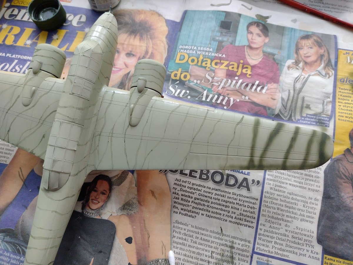

Cóż - cętki podejrzewam, że zmaściłbym że hoho :D :D W szlaczki będzie, ten pudełkowy, Tajlandia, kwiecień 1943. Też ambitnie, bo jeszcze szlaczków nie malowałem...

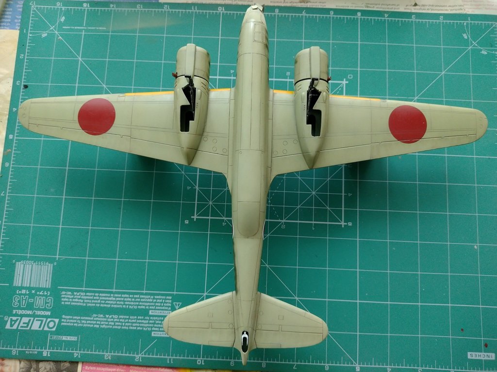

Co do malowania. Najpierw poszły pasy szybkiej identyfikacji, potem je zamaskowałem taśmą Tamiya. Następnie położyłem podkład - Tamiya XF-15 JA Grey. Mam mieszane uczucia co do efektów, acz to wina ma. Niby farbę rozcieńczyłem tak jak zawsze i malowałem tak jak zawsze, ale mocno 'poszroniło' tu i ówdzie. Poza tym, w paru miejscach podkład przebija za bardzo... Generalnie, katastrofy nie ma, bo gąbka polerska, plus kolejne warstwy mocniej rozcieńczonej farby załatwią sprawę, obecny efekt poniżej:
Teraz pytanie do mistrzów aero. Jak radzicie, aby namalować szlaczki? Wiem, że dużo jest rad w necie, ale może ktoś z własnej praktyki? Mocno rozcieńczona farba?  Jakie ciśnienie? Jakiś Wujek Dobra Rada się znajdzie?
Z góry dziękuję, czyli thank you from the mountain  i pozdrawiam :)
Edytowane przez tenzan

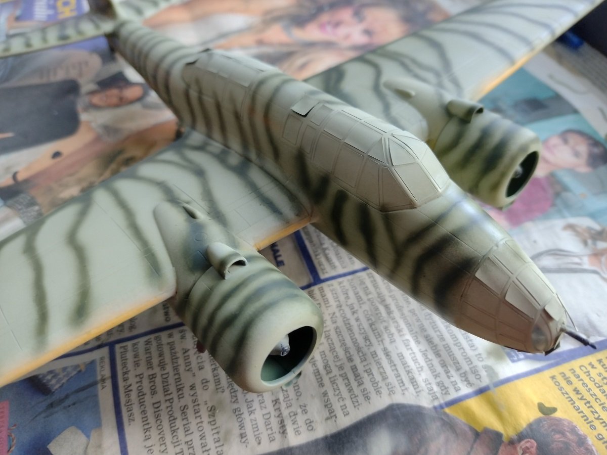

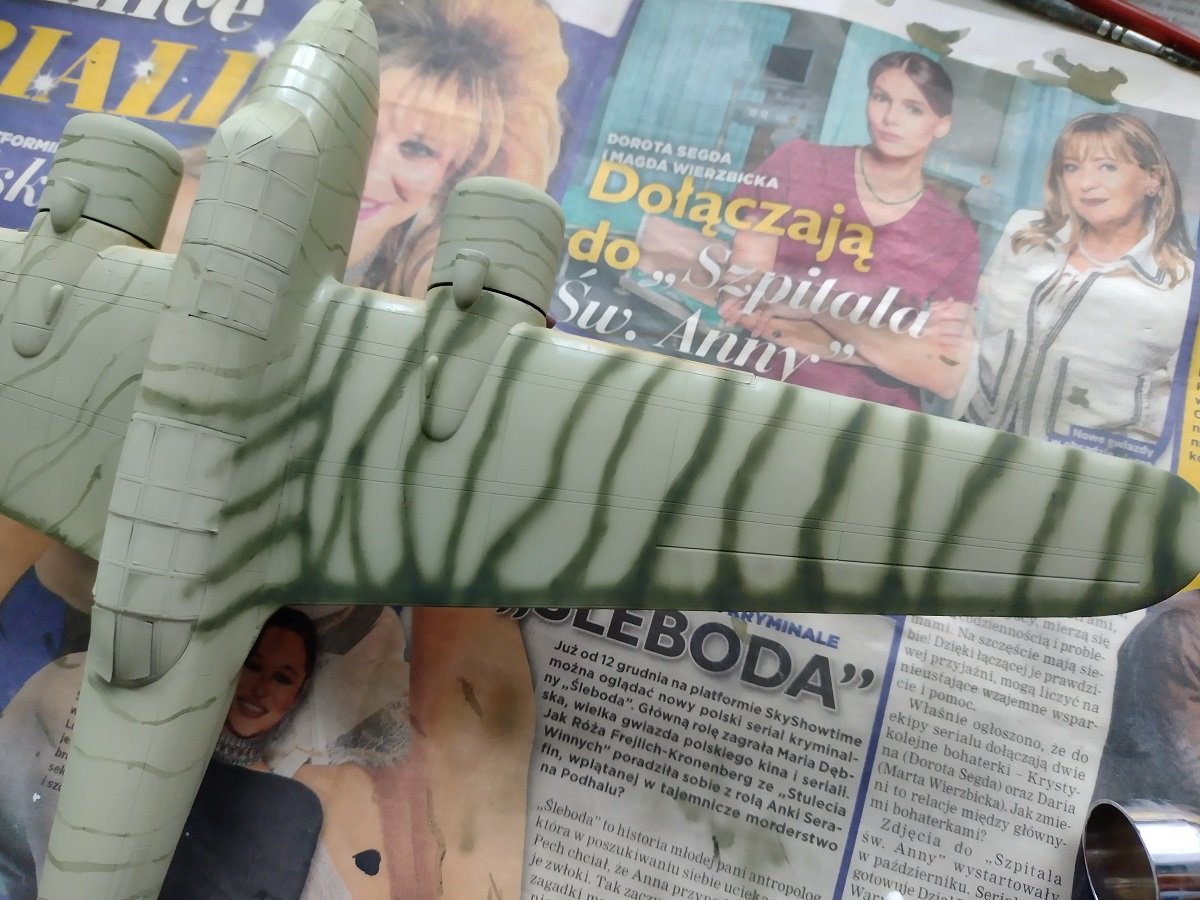

Jedziemy - czy też lecimy - dalej z Ki-48. W pierwszym etapie boju udało się skleić podwozie i silniki - niestety, zdjęcia gdzieś mi wcięło. Natomiast tak, podwozie to była ciężka sprawa. Tu wyszedł dosyć toporny short run. Instrukcja klejenia nie była zbyt klarowna, żeby to wszystko było symetryczne i wyglądało jak podwozie bombowca, to trzeba było trochę podszlifować i dopasować całość. Plus tego zginęły dwa wsporniki, na szczęście mniej widoczne. Pożarł je potwór podłogowy jak mniemam. Jakieś fatum ciążyło na tej części samolotu, ale w końcu się udało. W każdym razie namęczyłem się tu sporo. Jeżeli chodzi o silniki to nie było jakichś wielkich problemów, natomiast przymocowanie osłon silników do całości to było lekkie wyzwanie. Pamiętam też, żeby był bój z wklejeniem wydechów, trochę toporne były. Jak znajdę fotki z silnikami i podwoziem, to wkleję - dla ilustracji. Tu kilka zdjęć stojącego na własnych grabiach modelu:
Następnie całość zabezpieczyłem odkrytym przypadkowo starym, bezbarwnym Humbrolem, pobawiłem się pędzlem przy okazji. Wróciły wspomnienia... Jak Humbrol wysechł na kamień, to zacząłem dumać jak namalować szlaczki. W życiu tego nie robiłem... Poczytałem w necie i postanowiłem tak. Cienkim pędzelkiem naniosłem rozwodnioną farbą przebieg szlaczków, poćwiczyłem na wraku SB-2 z FROG/NOVO (przydał się :D) no i ruszyłem. Idealnie nie wyszło, ale całość oceniam na 'jako-tako' i 'ujdzie w tłumie'. Z bliska widać kilka kleksów (poprawiłem potem), w paru miejscach pośnieżyło, ale to już z bardzo bliska widać. Kilka fotek:

4 godziny temu, barszczo napisał:
Dobrze jest. Teraz poprawiasz szarym tam gdzie za bardzo przykurzyło,  potem ewentualnie znów szlaczki jeśli gdzieś przesadzisz z szarym wink4.
Taki mam chytry plan, ale dzięki za utwierdzenie w przemyśleniach :D

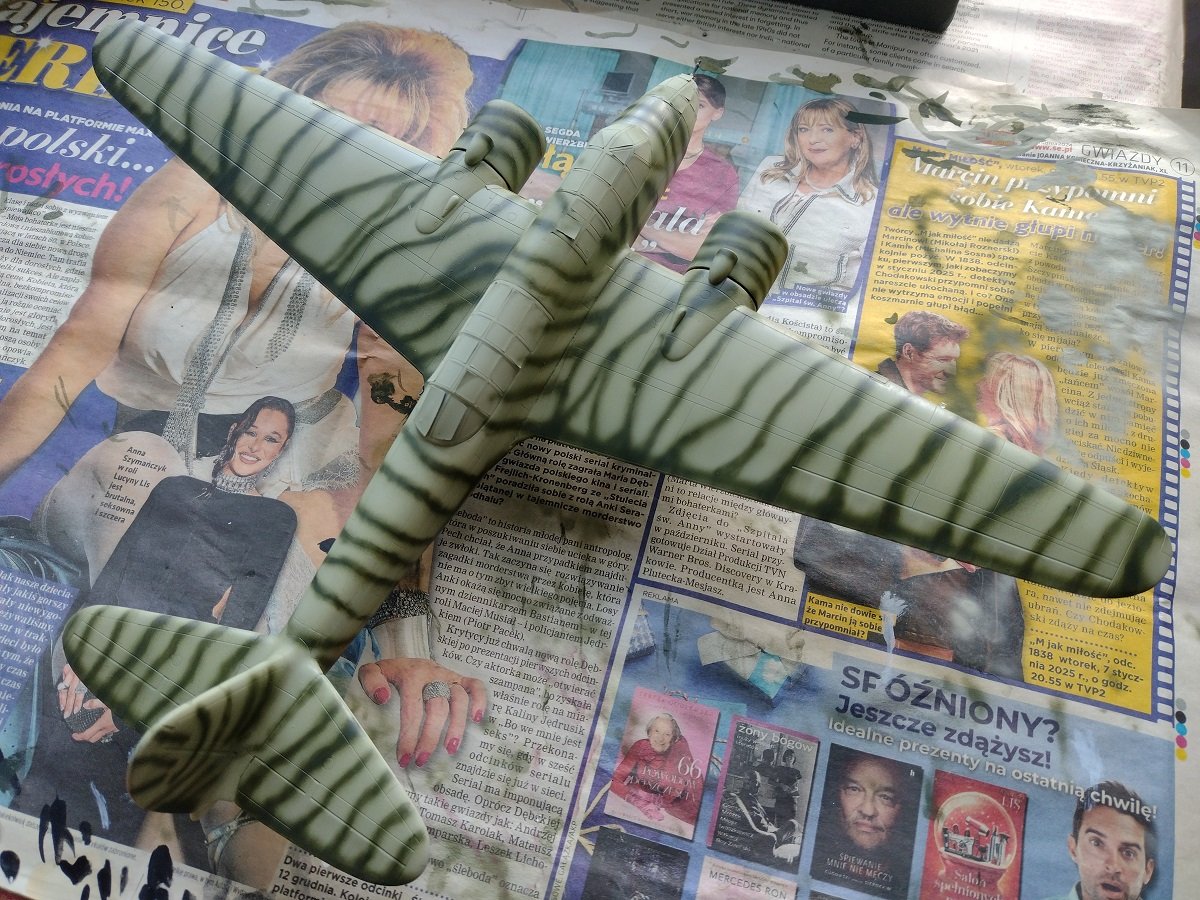

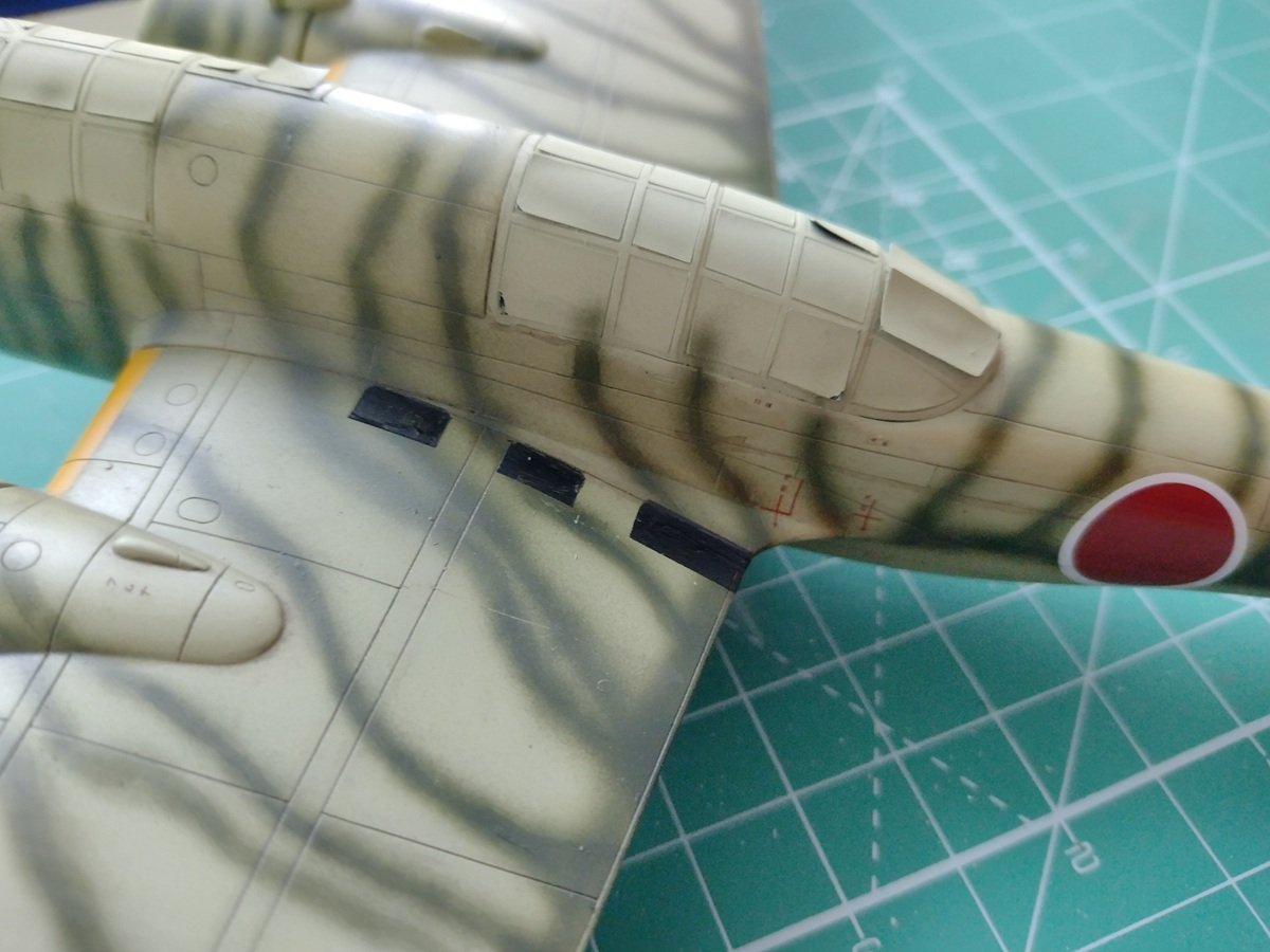

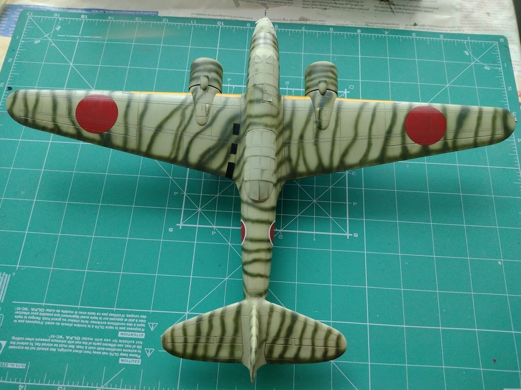

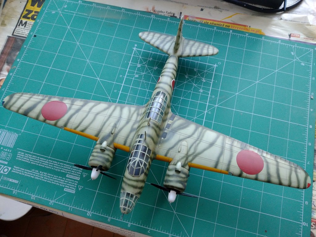

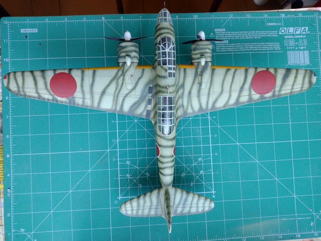

Czołem! Po dokonaniu drobnych poprawek malarskich czas na kalkomanie. Spodziewałem się najgorszego, a tu miła niespodzianka - kalki co prawda delikatne, ale schodziły bardzo dobrze z papieru, nieźle reagowały na płyny i w sumie siadły spoko. Pomijam, że sama jakość kolorów kalkomanii mogłaby być ciut lepsza, ale nie marudźmy zanadto. Nawet jakieś napisy eksploatacyjne były. Po nałożeniu kalek zabezpieczyłem całość bezbarwnym matowym, potem błyskiem no i pyknąłem pin-up washa. Na obecnym etapie całość wygląda tak:
Całość nawet zaczyna mi się podobać - jak nie będzie żadnych fuckup-ów to może jeszcze kilka godzin roboty i finito nastąpi.
6 minut temu, tenzan napisał:
wygląda tak:
Jeśli nie za późno, to może warto jeszcze podretuszować pierwszą i czwartą szlaczkę na prawym skrzydle licząc od końcówki. Trochę odstają grubością od reszty. Albo to moja nerwica natręctw :lol:
W sensie że taka ładna pani z małą ilością ubrań zapuszczała Ci farbę w linie? :szczerbol:
  • Haha 1
Zgodzę się, próbowałem nałożyć IJA Gray, ale odcień był minimalnie inny. Położyłem bezbarwny wcześniej, podejrzewam, że to wpłynęło na odcień. Szczerze - nie chcę przedobrzyć i zepsuć całości.
Byłoby miło z jej strony 🤣

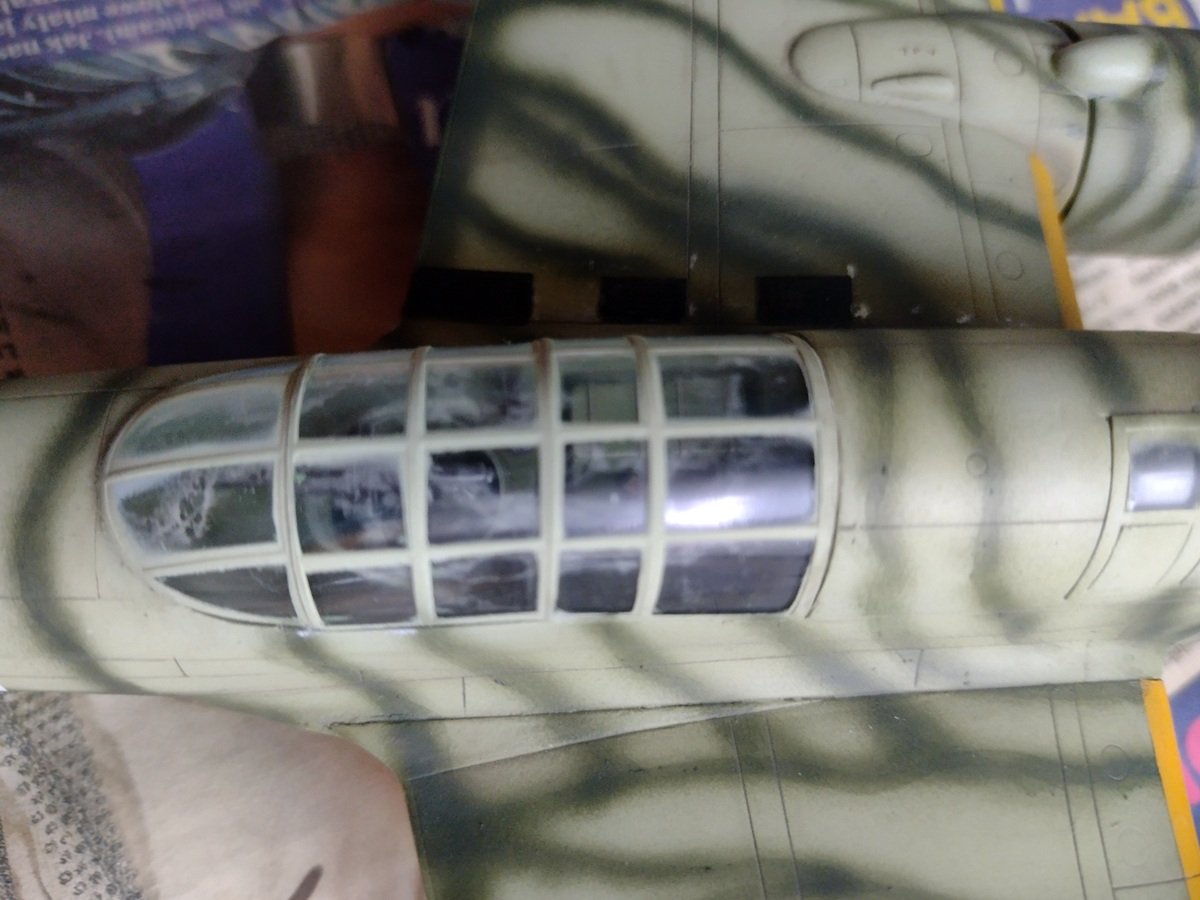

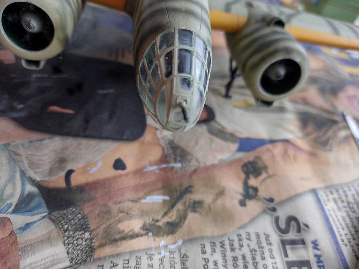

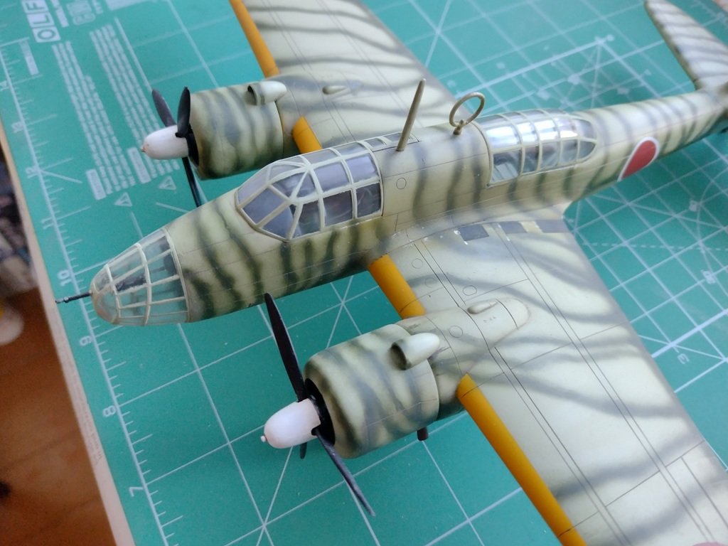

Wracając do latadła - zostało zdeMASKOwane no i okazało się, że są fakapy. Pierwszy - spodziewany. Maski Montexu odeszły tu i owdzie, zatem była farba z aero na szklarni.
Mój patent na ten problem to wykałaczka, najpierw 'na sucho', a jak nie zejdzie to namoczę w rozcieńczalniku Tamiya i schodzi (maluję farbami Tamiya).
Drugi problem - opary farby cze bezbarwnego wlazły do środa na stanowisku strzelca tył-góra.
Mało mnie nie trafiło, bo chyba z pięć razy patrzyłem po przyklejeniu czy nie ma jakichś szczelin. Na oko nie było, ale na oko to chłop zmarł... Trzeba było wielce delikatnie oderwać szklarnię, wyczyściłem patyczkiem do uszu i przykleiłem znowu. O dziwo, nie widać śladów po tej operacji, co jest dla mnie przyjemną niespodzianką. Z reguły takie odrywanie zostawia ślady...
C.D. N. - oby już galeria... Bez galerianek 😉
