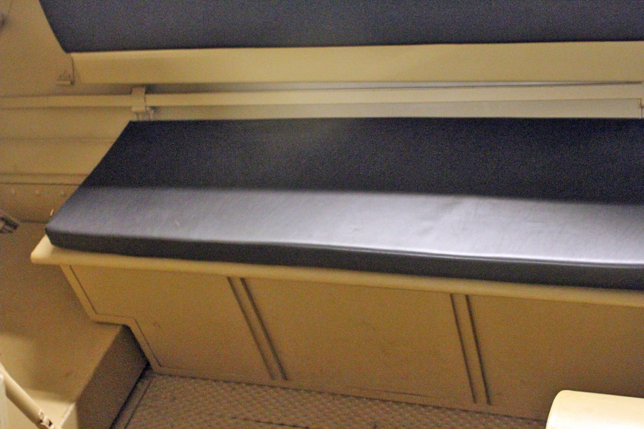

Thalgonis Napisano 24 Lipca 2024 Autor Share Napisano 24 Lipca 2024 Dzięki. Te dwa przednie krzesła po złączeniu razem dają dopiero wielkość krzesła z tyłu... W dragonie są tej samej wielkości... Wychodzi na to, że kierowca będzie siedział półdupkiem na swoim siedzeniu ... Takom zjebał skalowanie siedzisk Nie wiem czy kontynuować... 1 Cytuj Odnośnik do komentarza Udostępnij na innych stronach More sharing options...
Albatros Napisano 24 Lipca 2024 Share Napisano 24 Lipca 2024 19 minut temu, Thalgonis napisał: Dzięki. Te dwa przednie krzesła po złączeniu razem dają dopiero wielkość krzesła z tyłu... W dragonie są tej samej wielkości... Wychodzi na to, że kierowca będzie siedział półdupkiem na swoim siedzeniu ... Takom zjebał skalowanie siedzisk Nie wiem czy kontynuować... no ale to chyba nie problem zrobić je wg prawidłowych wymiarów? Na moje oko to duże jest za duże, a te małe za małe… więc poszukałbym wymiarów i zrobił je jeszcze raz, to jeszcze sobie sprężyny od tyłu dorobisz, będzie lepiej wyglądało… Cytuj Odnośnik do komentarza Udostępnij na innych stronach More sharing options...
Thalgonis Napisano 24 Lipca 2024 Autor Share Napisano 24 Lipca 2024 (edytowane) Z przednimi nic nie zrobię - poklejone, pospawane. Wyrywać mo się nie chce. Tylne na szczęście przyłożone do zdjęcia, tu można pokombinować. Pytanie co jeszcze może być tak popieprzone wielkościowo… Edytowane 24 Lipca 2024 przez Thalgonis Cytuj Odnośnik do komentarza Udostępnij na innych stronach More sharing options...
Kalor Napisano 24 Lipca 2024 Share Napisano 24 Lipca 2024 (edytowane) e, nie jest źle, te krzesła są takie małe, weź pod uwagę że ten halftrack jest wymiarów jeepa. Edytowane 24 Lipca 2024 przez Kalor 1 Cytuj Odnośnik do komentarza Udostępnij na innych stronach More sharing options...
Thalgonis Napisano 24 Lipca 2024 Autor Share Napisano 24 Lipca 2024 no to ufffff... Optycznie mnie to jednak mierzi, ale jak tak było no to niech bydzie Cytuj Odnośnik do komentarza Udostępnij na innych stronach More sharing options...
AchtungCancer Napisano 24 Lipca 2024 Share Napisano 24 Lipca 2024 (edytowane) 2 godziny temu, Thalgonis napisał: Dzięki. Te dwa przednie krzesła po złączeniu razem dają dopiero wielkość krzesła z tyłu... W dragonie są tej samej wielkości... Wychodzi na to, że kierowca będzie siedział półdupkiem na swoim siedzeniu ... Takom zjebał skalowanie siedzisk Nie wiem czy kontynuować... Zastanawiam się, na ile fotele są pomniejszone, a na ile problemem jest że są być może za nisko albo kombinacja jednego i drugiego. Na twoich zdjęciach wygląda jakby po skopiowaniu za niskiej dragonowej "ławeczki" zorientowali się, że oparcie fotela kierowcy za bardzo wystaje i zamiast poprawić "ławeczkę" zaczęli kombinować z fotelami (fotele byłyby trochę za małe i trochę za nisko). Powiedziałbym więc, że to klasyczne " Nie rusz, bo popsujesz", ale modelu w rękach nie mam, więc to tylko hipoteza do zweryfikowania przez ciebie (ze zdjęciami to wiadomo: zniekształcenia, perspektywa itp więc mogę bredzić). Za Chiny Ludowe nie jestem w stanie znaleźć zdjęć ze środka zachowanych Ausf.A poza 250/9, więc wstawiam zdjęcie poglądowe wykonane na potrzeby podręcznika na Serie-0 - jeżeli chodzi o umiejscowienie foteli, to chyba nie ma wielkiej różnicy w stosunku do Ausf.B, którego masz na fotce wstawionej przez Pan_Cernego. Inne zdjęcia naszego Piliczniaka Saumurowski 250/9 Ausf.A ma chyba ten sam układ: Edytowane 24 Lipca 2024 przez AchtungCancer 1 Cytuj Odnośnik do komentarza Udostępnij na innych stronach More sharing options...
AchtungCancer Napisano 24 Lipca 2024 Share Napisano 24 Lipca 2024 (edytowane) Wheatcroftowy Edytowane 24 Lipca 2024 przez AchtungCancer Cytuj Odnośnik do komentarza Udostępnij na innych stronach More sharing options...
Thalgonis Napisano 24 Lipca 2024 Autor Share Napisano 24 Lipca 2024 Chyba kolega AchtungCancer ma rację z tymi przednimi fotelami... Zrobiłem podobne ujęcie jak na trzeciej fotce w jego poście - te prowadnice dla przedniego fotela kierowcy są wyraźnie bliżej skrzyni biegów a u takoma jest dosyć duża „szpara”... Cytuj Odnośnik do komentarza Udostępnij na innych stronach More sharing options...
Kalor Napisano 24 Lipca 2024 Share Napisano 24 Lipca 2024 Na start to burty zabierają 1.3mm dostępnej szerokości więc wszytko we wnętrzu musi się dostosować. Pozwoliłem sobie pożyczyć plany z Panzer Tracts, i według nich to ten tylny fotel jest 1mm za szeroki, kanapa jest za wąska, to pudło na skrzyni biegów o 1mm węższe a fotele to zależnie z czym porównuję, pomiędzy 9 a 9.8mm szerokości(vs 8.2 w modelu), i prawy fotel powinien zachodzić na wcięcie w burcie tak jak tutaj: To wcięcie powinno być na każdym sdkfz 250 za wyjątkiem pierwszej czy też czymkolwiek była, serii 250/Z. Figurka wielkościowo jest taka sama jak reszta figurek które mam więc faktycznie jest problem z fotelami. 2 1 Cytuj Odnośnik do komentarza Udostępnij na innych stronach More sharing options...
