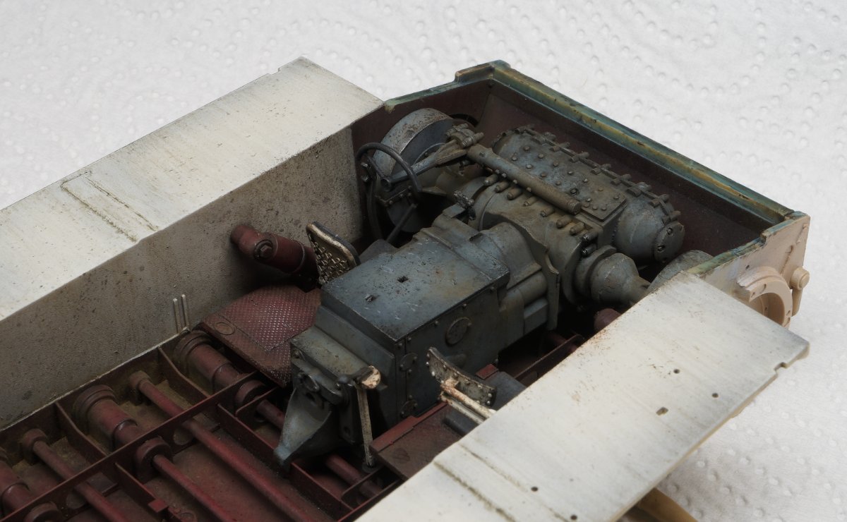

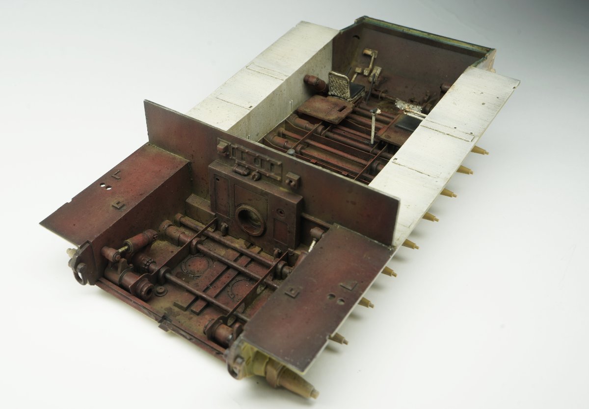

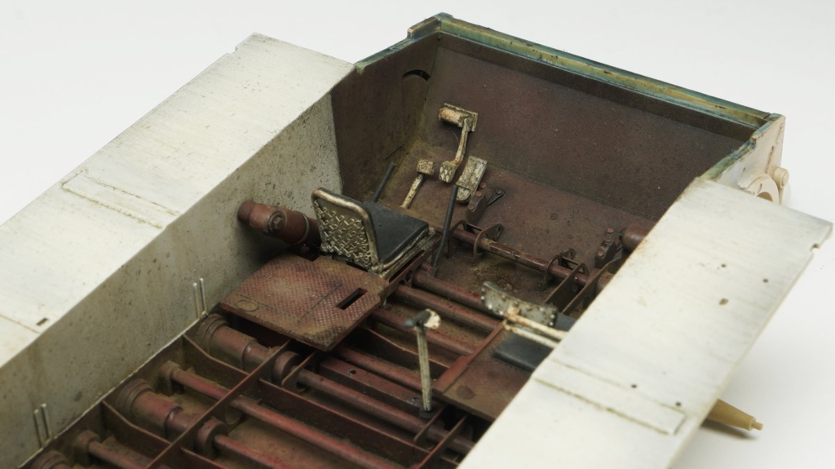

patrykd Napisano 15 Grudnia 2024 Autor Share Napisano 15 Grudnia 2024 (edytowane) Wanna w kolorach docelowych na razie bezpośredniopo malowaniu, bez jakiegokolwiek weatheringu. Odcięcie mini na podłodze i tuż za przekładnią. Co do creamweiss użyłem ammo miga na podładzie z szarego i lekko przycieniowanego czarnym. Pociski na surowo po kalkach i lakieru błyszczącym. Bez weatheringu również. Ps. Z tyłu przeciek farby do poprawy jeśli będzie widoczny. Na razie wszytsko włożone na sucho. Pytanie w jakim kolorze malowana była przekładnia z przodu, silnik i wał je łączący? Edytowane 15 Grudnia 2024 przez patrykd 3 Cytuj Odnośnik do komentarza Udostępnij na innych stronach More sharing options...
Evildead Napisano 15 Grudnia 2024 Share Napisano 15 Grudnia 2024 (edytowane) 2 godziny temu, patrykd napisał: Pytanie w jakim kolorze malowana była przekładnia z przodu, silnik i wał je łączący? Tak naprawdę nie wiadomo do końca jak to było, w Munster w muzeum transmisja jest w Elfenbein 1001 , ale może tak przemalowali jak restaurowali, bo zazwyczaj była szaro zielona coś jak ral 7009 przynajmniej na poczatku wojny, silnik maybach to bardziej czarna satyna, wał być może kolor podkładu. Znalazłem jeszcze takie coś https://www.onthewaymodels.com/articles/Pz_Interior.htm Edytowane 15 Grudnia 2024 przez Evildead 1 Cytuj Odnośnik do komentarza Udostępnij na innych stronach More sharing options...
