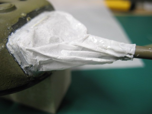

M4: Pozbyłem się tego kondoma na mantlecie, teraz poszpachlowane szpary pomiędzy wieżą a osłoną jarzma i dopasowana lufa schną do trzeciego podejścia na zrobienie tej cholernej osłony.
Edytowane przez Lipstein
M4: kur.... zapiał, zabierałem się do tego jak pies do jeża, ale cieszę się, że to zrobiłem: jeszcze mokre...
Na wyżej zamieszczonych zdjęciach widać, że te osłony były sztywne i grube, a fałdy na nich takie trochę "jak ze sklepu", nienaturalne. Jak wyschnie, prysnę to podkładem i zobaczymy, co poprawić. "Czapeczkę" na wylot lufy wyrzeźbię, jak to  wyschnie.
