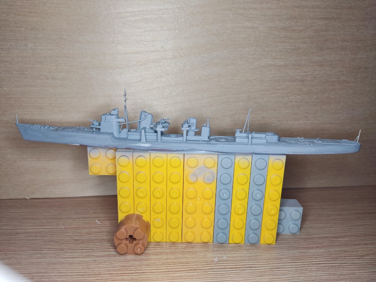

pjoter53 Napisano 4 Stycznia 2025 Autor Share Napisano 4 Stycznia 2025 Narzędzia i chemia dotarły, więc prace ruszyły. Kadłub sklejony i zaszpachlowany. Widzę że z jednej strony jeszcze nie do końca wyrównany, to się zrobi jutro. Oryginalne mocowania dział i wyrzutni torped usunięte, bo nie pasują do zestawu waloryzacyjnego. Nadwozie zaczęło powstawać. Dorobiłem z ramki 2 rury na kominach i podporę przedniego masztu. Oryginalna kończyła się na tym pokładzie za mostkiem. Co do malowania, to chciałem kadłub i nadbudówki dać ICM1034 Dark Sea Grey, ale nie wiem czy nie będzie zbyt jasny? Mam też na podorędziu ICM1038 German Grey. Dół dam Pactrą A21 Hull Red, a co do linoleum, to myślałem o ICM1051 Dark Rust. Będzie ok? Cytuj Odnośnik do komentarza Udostępnij na innych stronach More sharing options...
zaruk Napisano 5 Stycznia 2025 Share Napisano 5 Stycznia 2025 Maszty wydają się być dramatycznie przeskalowane. Może lepiej zrobić je z wyciąganych pręcików lub gotowych substratów (Plastruct, Albion Alloys)? Cytuj Odnośnik do komentarza Udostępnij na innych stronach More sharing options...
pjoter53 Napisano 5 Stycznia 2025 Autor Share Napisano 5 Stycznia 2025 Dzięki za sugestię. Dorobiłem maszty z wyciągniętych ramek. Tu porównanie dorobiony vs oryginał: I z nowymi masztami: Cytuj Odnośnik do komentarza Udostępnij na innych stronach More sharing options...

pjoter53 Napisano 31 Stycznia 2025 Autor Share Napisano 31 Stycznia 2025 Dużo się przy tym modelu uczę. To eufemizm na "popełniam dużo błędów". Nauczyłem się że: akryle pryskane z aerografu bez użycia retardera wysychają w locie i powstała warstwa farby ściera się po przejechaniu palcem robienie masek poprzez wycinanie taśmy maskującej po przyklejeniu do modelu to prosty przepis na uszkodzenie powierzchni tegoż małe pierdółki lubią odlecieć po potraktowaniu aerografem jeśli nie zostały odpowiednio przyklejone szpachla akrylowa vallejo nie nadaje się do poprawiania większych płaskich powierzchni łatwiej szpachluje się otwory montażowe masztów (o wiele za duże) przed ich przyklejeniem nadbudówki i platformy z uzbrojeniem najlepiej przykleić już pomalowane, bo nie dotrę aerografem w każdy zakamarek delikatne maszty najlepiej przykleić na końcu, bo bardzo łatwo się łamią Tak więc stan jest następujący: Pomalowałem linoleum, pieczołowicie zamaskowałem, przykleiłem przednią platformę z działkiem AA, prysnąłem surfacerem, przeszlifowałem burty. Po tym zrozumiałem, że linoleum i tak trzeba będzie przemalować, bo było pomalowane bez retardera i farba pewnie zejdzie z taśmą maskującą. Przy okazji 2 razy złamałem przednią antenkę i raz tylną. Straciłem też gdzieś lewą kotwicę, ale na szczęście mam zapasowe elementy. Działa i wyrzutnie torped prysnąłem surfacerem + german gray ICM. Przy okazji odkryłem nieduże jamki skurczowe na bokach wież, ale nie będę już tego poprawiał. German gray wydał mi się zbyt ciemny, będę więc przemalowywał na dark sea gray ICM. Aktualny stan prac: I drobnica w german gray: Cytuj Odnośnik do komentarza Udostępnij na innych stronach More sharing options...
