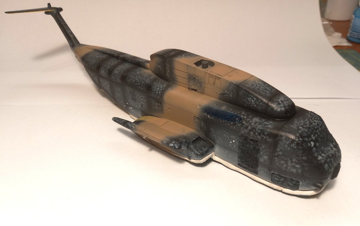

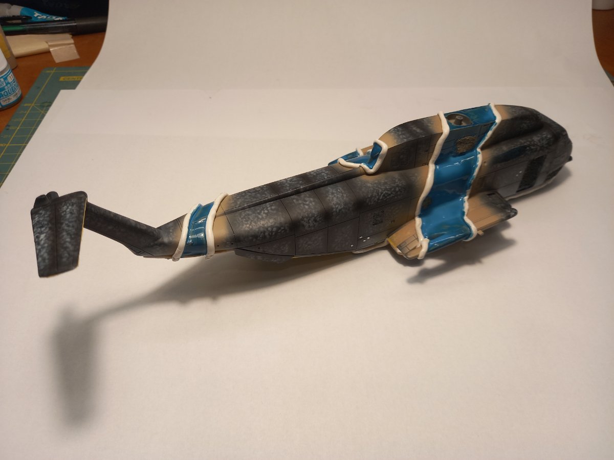

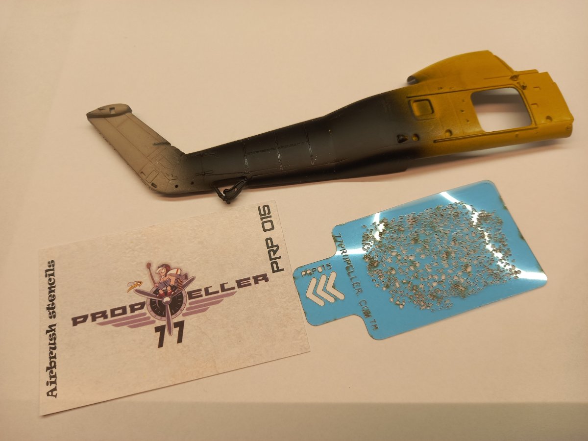

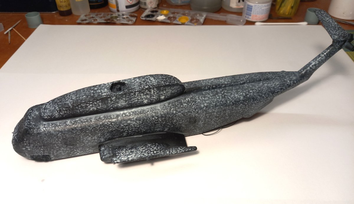

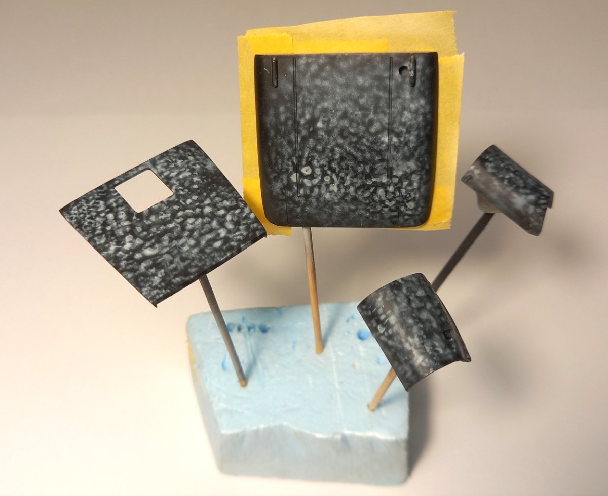

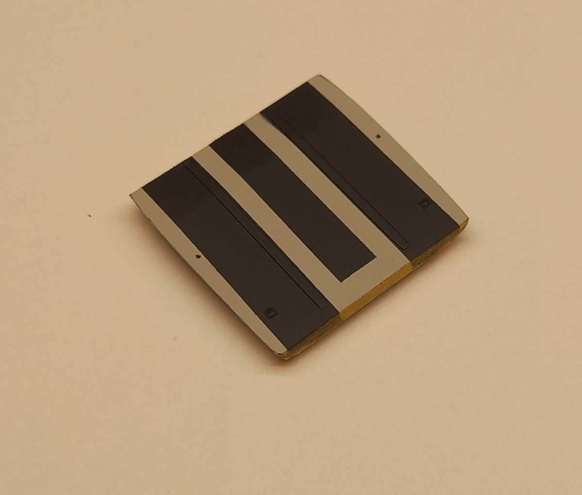

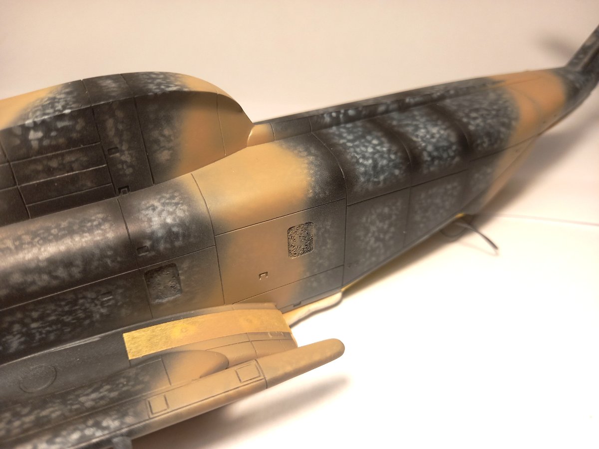

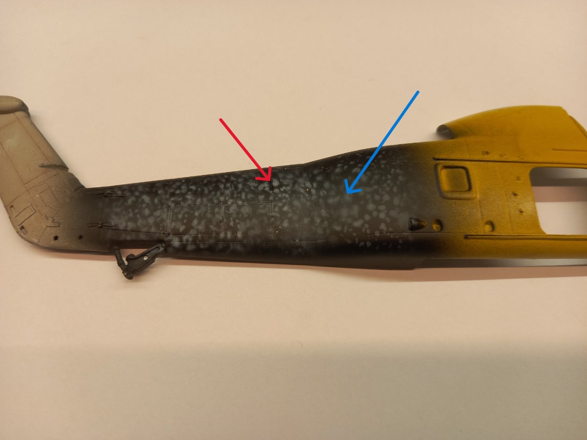

Wracając do nitów. Po wyschnięciu podkładu zacząłem marmurkowanie. Tak jak pisałem wcześniej, z wrodzonego lenistwa postanowiłem zrobić to od szablonu:
Tu popełniłem mały błąd, bo położyłem szablon bezpośrednio na powierzchni modelu i krawędzie "marmurków" wyszły zbyt ostre, co później nieco było miejscami widać. Chyba najlepszy efekt udało mi się osiągnąć w miejscu wskazanym niebieską strzałką (biały mat, szablon delikatnie odsunięty, ciśnienie 1bar, odległość ok 2cm, bardzo delikatny strumień). Zabieg ten  uwidocznił też krawędź filmu z nitami. Czerwona strzałka wskazuje rozpłynięcie farby na krawędzi kalki.
Po całej operacji szablon czyścimy albo oryginalnym rozpuszczalnikiem (w moim przypadku Gunze) albo IPA. UWAGA!!! Czyścik Tamiya rozpuszcza plastik tego konkretnego szablonu!

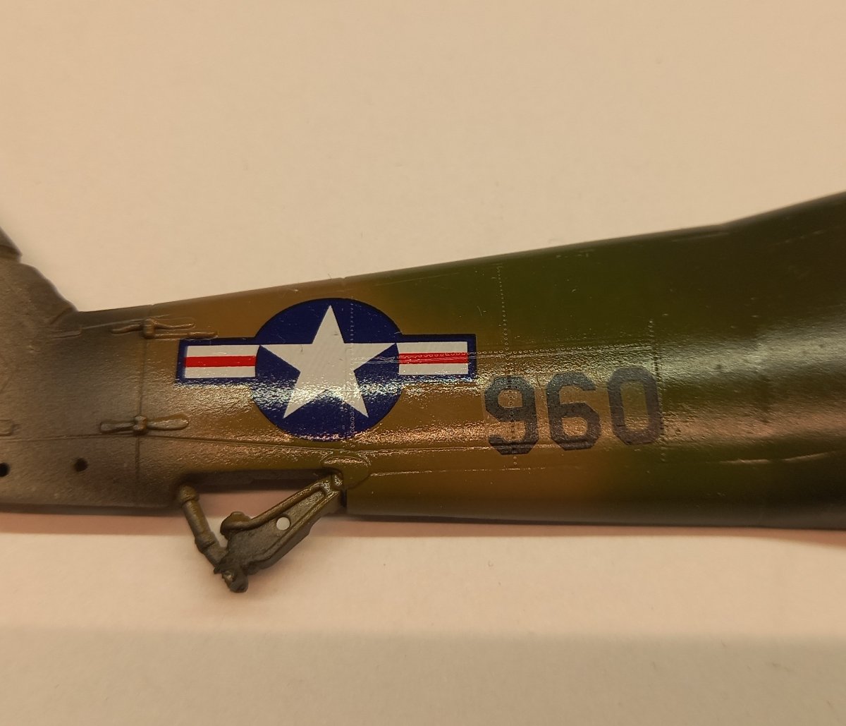

Przy okazji przeprowadziłem mały test na zrywanie kalki nitów. Nakleiłem standardową taśmę maskującą Tamiya i okazało się (zgodnie z przypuszczeniami), że kalka się poddała:

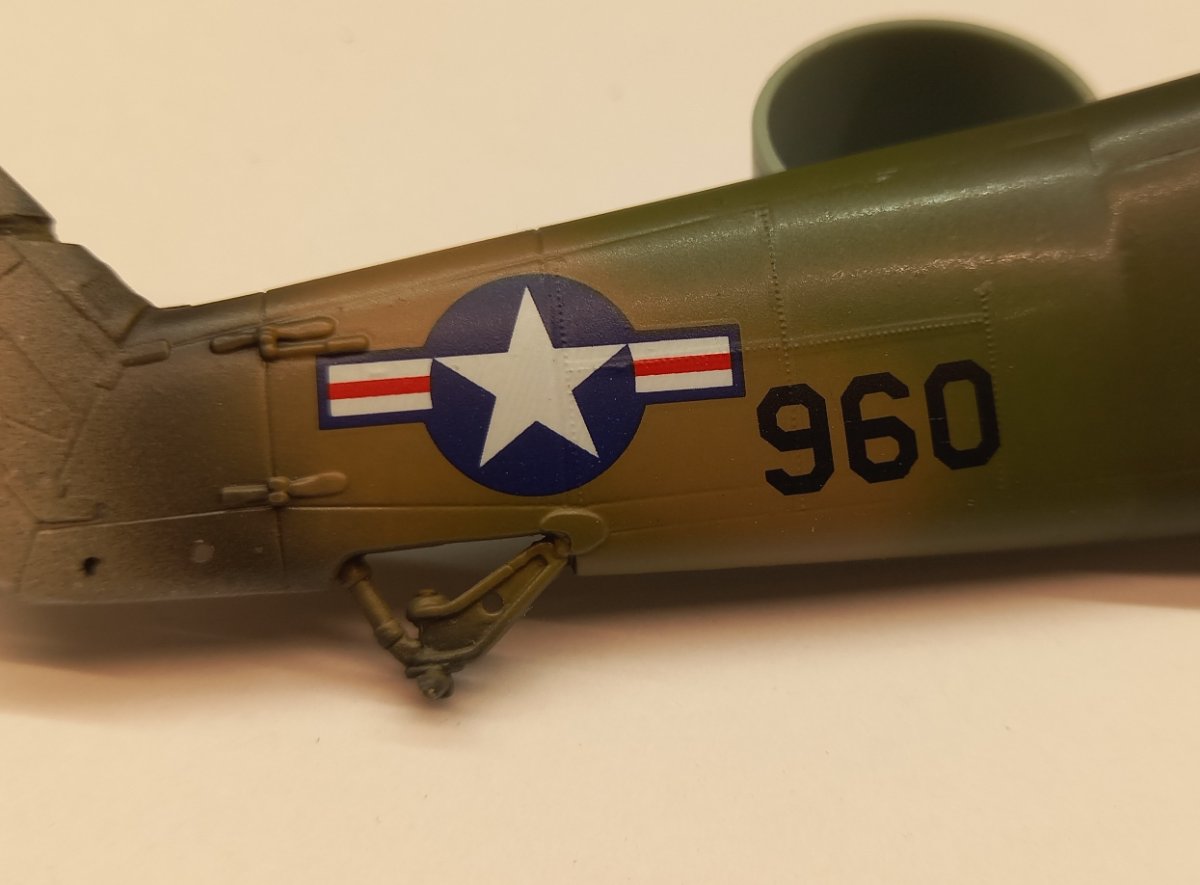

Kolejną rzeczą, którą chciałem sprawdzić to jak układają się na tych nitach kalkomanie. Wybrałem po jednej z oryginalnego zestawu (gwiazda) i z zakupionych kalek Print Scale (numer):
I tu po kolei - barwy kamuflażu (warto je rozjaśnić, bo na czarnym podkładzie oryginalne są trochę za ciemne) , podkład z błyszczącego lakieru bezbarwnego (ślad krawędzi filmu z nitami nadal widoczny):
Następnie kalki razem z preparatami Set i Sol od Microscale. Położyło się to rewelacyjnie - wszystko ładnie "usiadło" na nitach i pojedyncze sztuki są widoczne a także wyraźnie wyczuwalne pod palcem:
Teraz 2 warstwy zabezpieczającego błyszczącego lakieru ( krawędzi filmu z nitami już prawie nie widać):

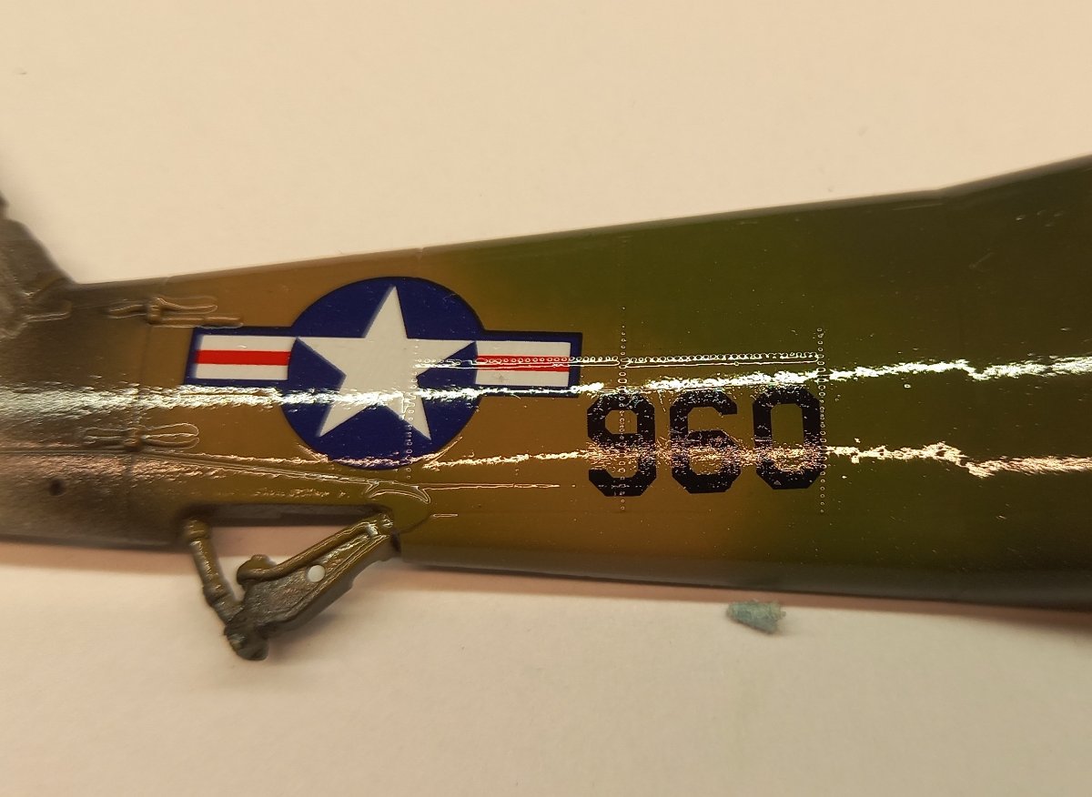

I ostateczna warstwa półmatu. I co? I niestety klapa. O ile po lakierze błyszczącym krawędzie kalki z nitami prawie zniknęły, tak lakier półmatowy " wyciągnął je w całej okazałości!
No trudno. Ja się poddaję. To nie jest efekt o który mi chodziło. Może ktoś kładł te kalki i jest w stanie mi powiedzieć co robię nie tak? Może macie doświadczenia z HGW? Chętnie bym zobaczył efekt końcowy. Niestety aktualny model zrobię bez nitów.
W HGW jak widać tak. Ale w instrukcji Eduarda nie ma na ten temat słowa. A jak widać na moim zdjęciu film jak najbardziej się usuwa, ale razem z nitami. Jedyne co pominąłem w instrukcji to 3-5 cienkich warstw Surfacera 1500, ale myślę, że te 4 warstwy lakieru też coś dawały.
Można rozpylić Tamiya Extra Thin Cement na kalki po położeniu - powinien pomóc (stawiam że ma podobne właściwości do "piątki" bilmodelu)
Ja osobiście usuwałem tak film na f-8p i efekt był super, tylko trzeba uważać żeby nie zalać nim kalek.

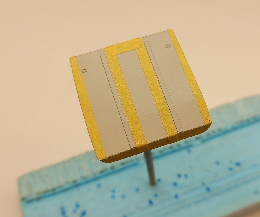

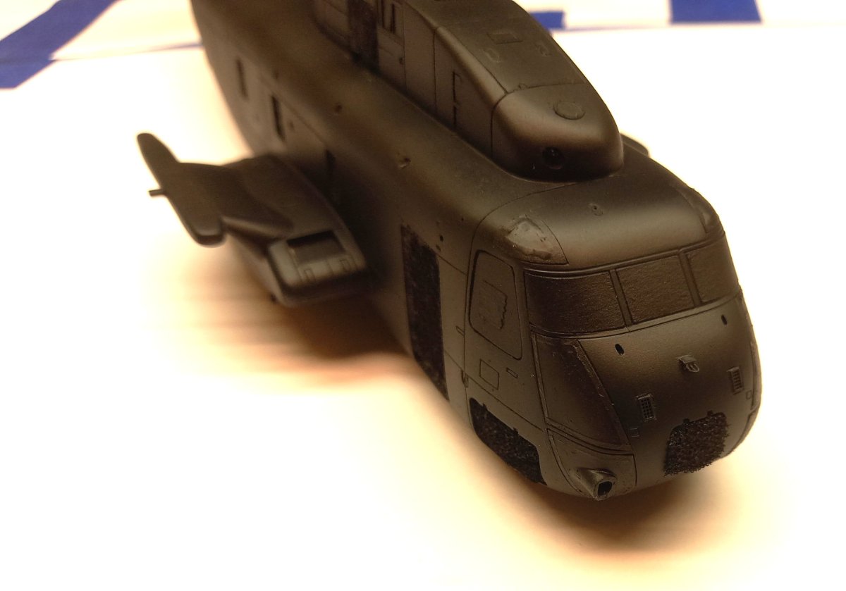

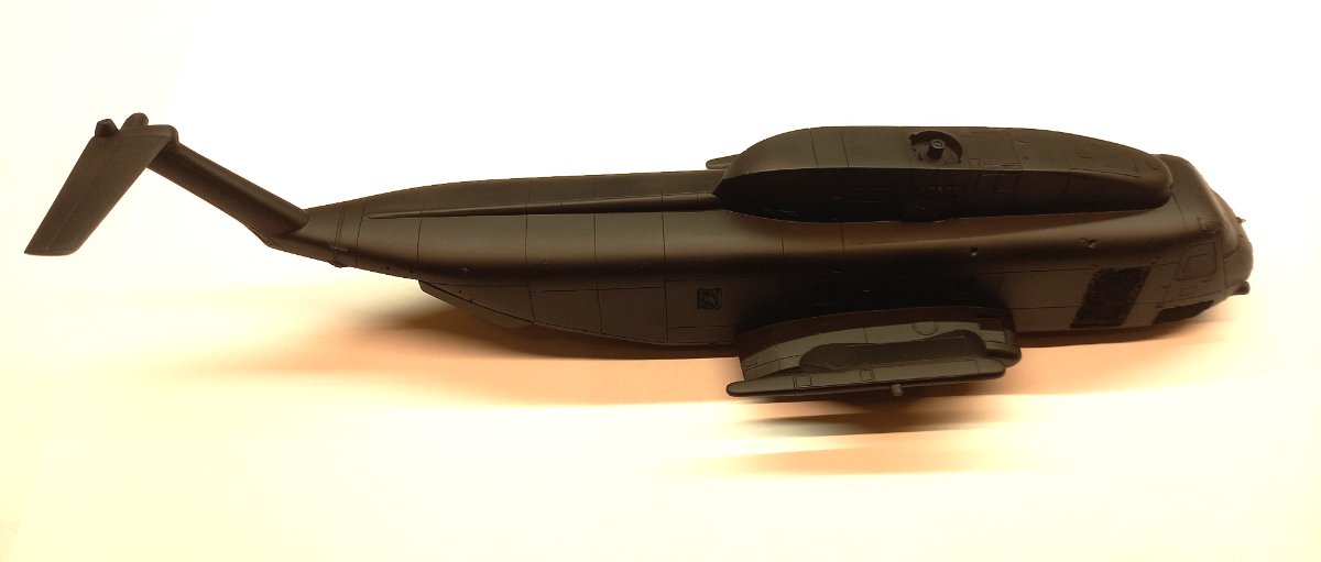

A co u Wesołego Zielonego Olbrzyma? Po korekcyjnym szpachlowaniu i czyszczeniu linii podziałowych pomalowałem go czarnym Mr. Surfacerem:

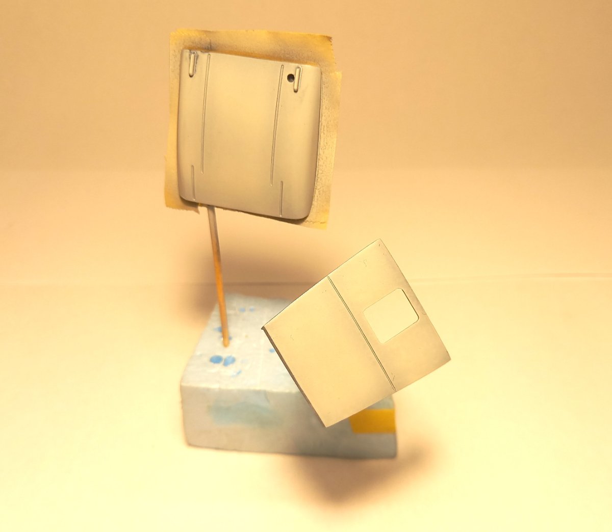

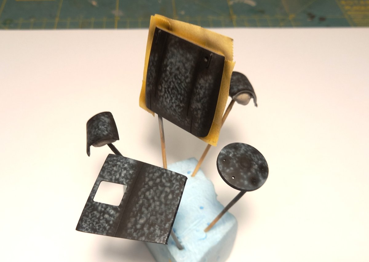

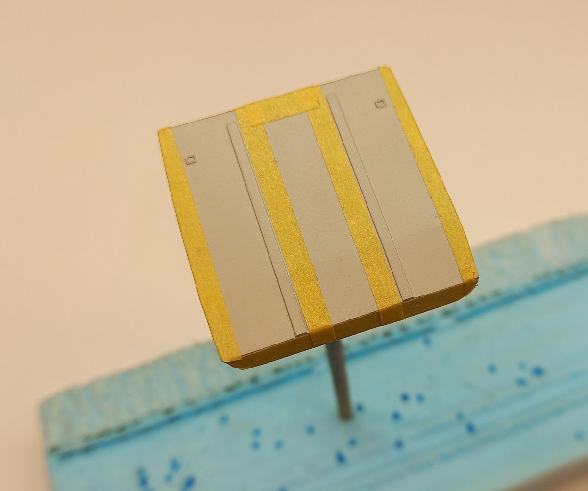

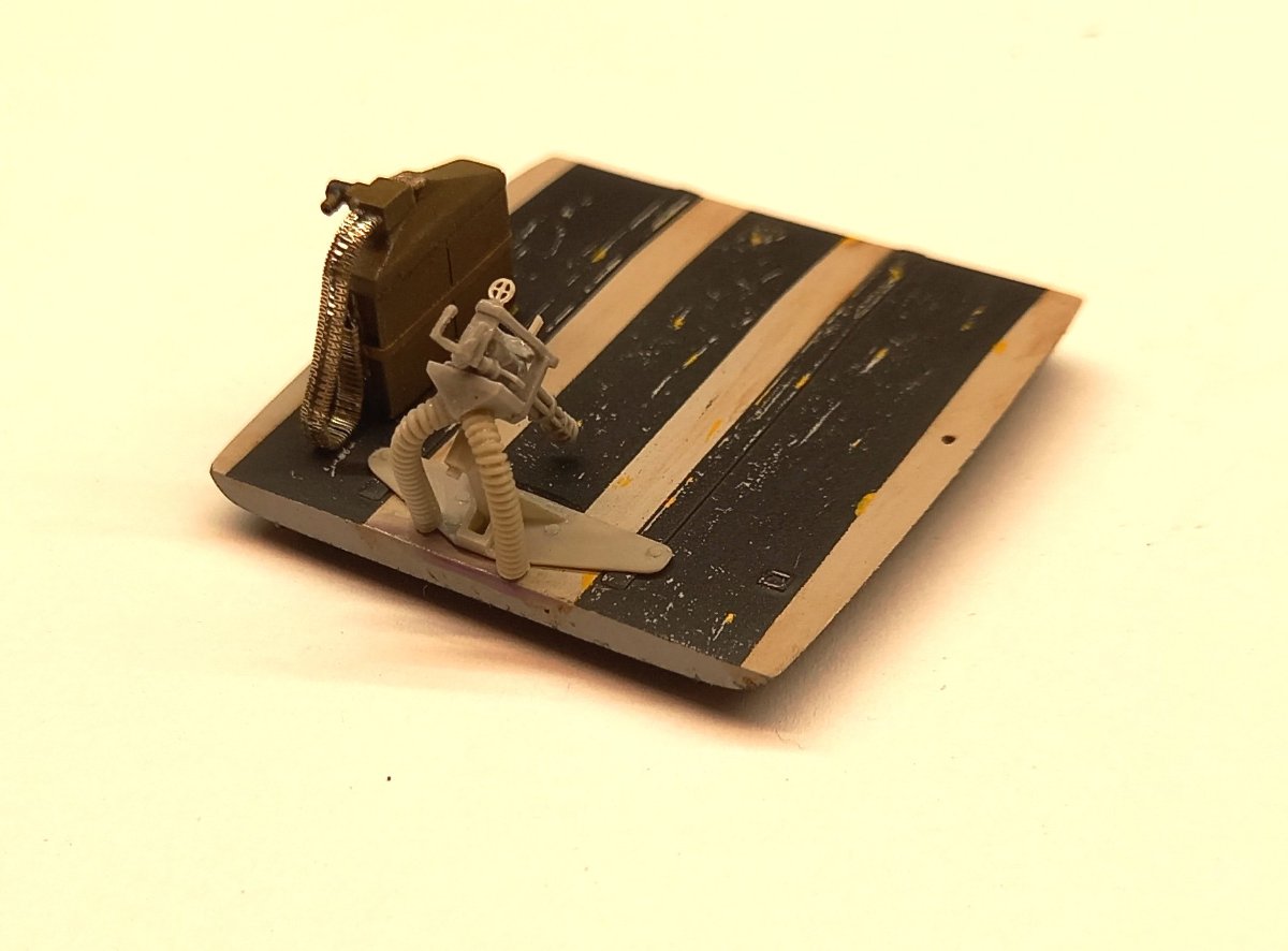

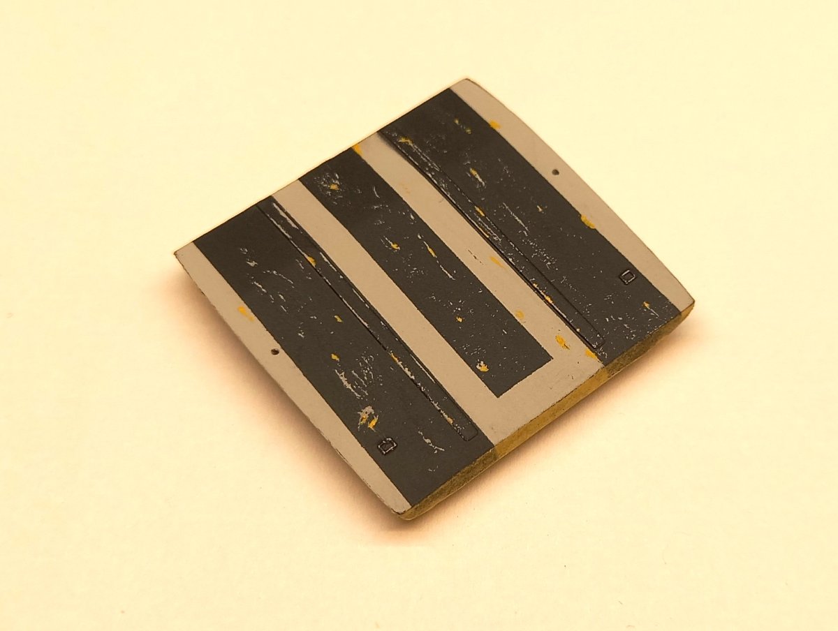

Kiedy sobie radośnie podsychał zabrałem się za rampę. Pomalowałem ją kolorem wnętrza i zamaskowałem antypoślizgowe pasy.
Przy okazji postanowiłem wypróbować nowy płyn do chipingu:
Po naniesieniu aerografem cienkiej warstwy tego specyfiku i odczekaniu 30 min, natrysnąłem pasy antypoślizgowe.
Zgodnie z instrukcją odczekałem kolejne 30min i zabrałem się za drapanie.

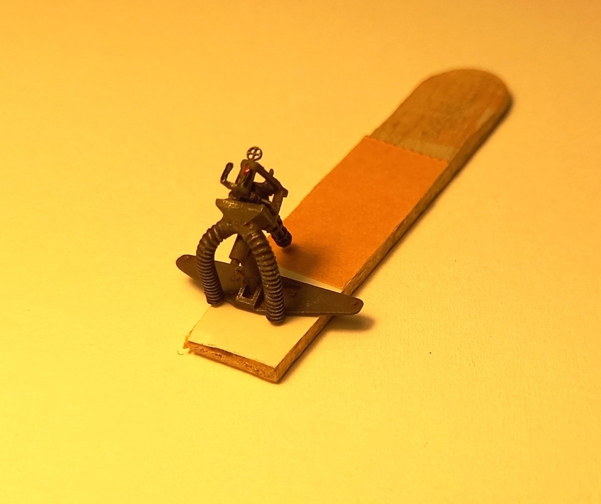

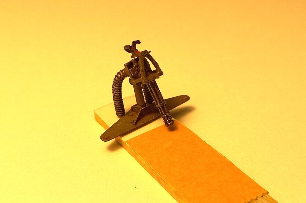

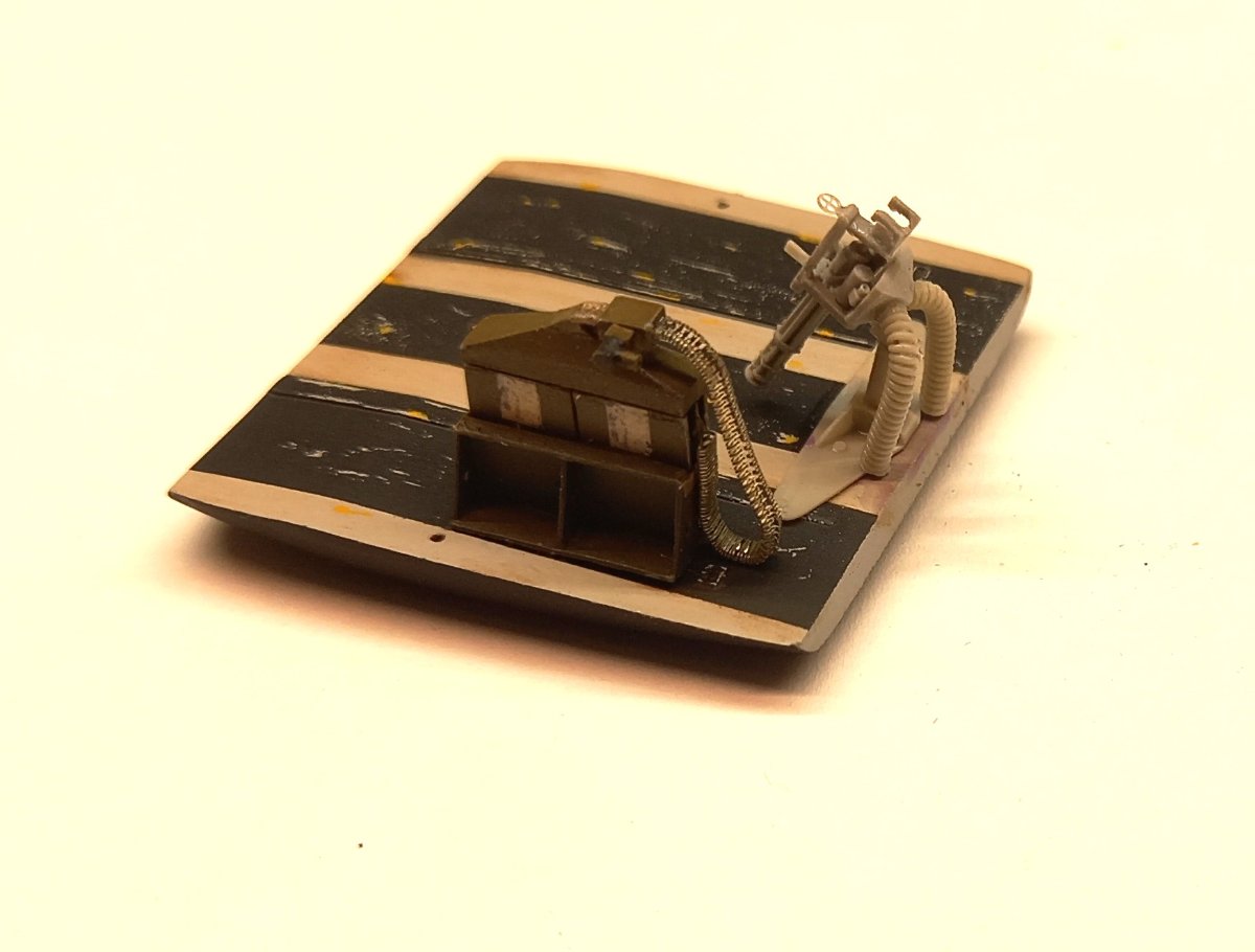

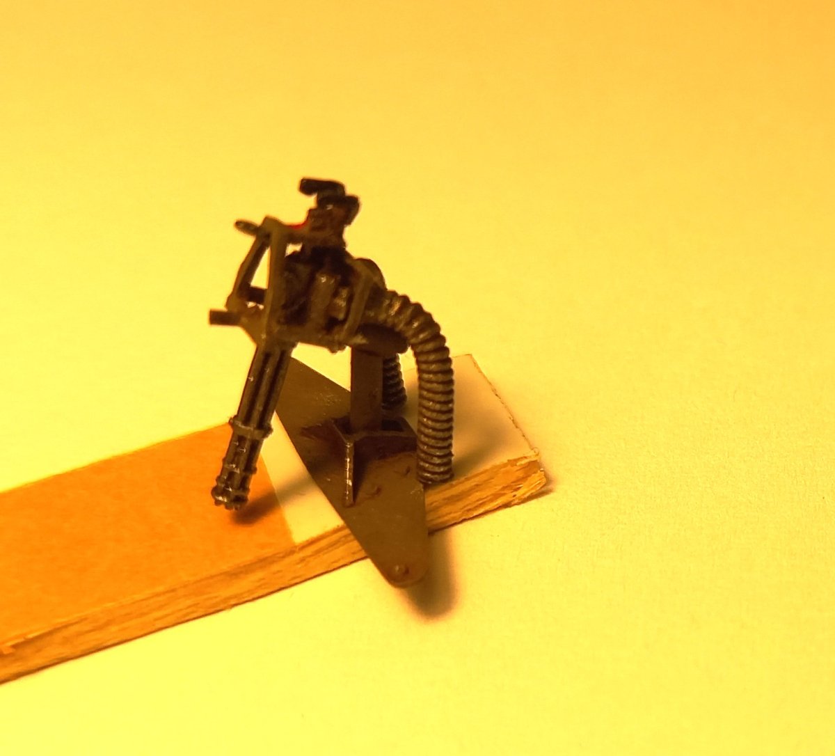

Teraz przyszedł czas na płytę montażową miniguna. Początkowo zasugerowałem się zdjęciami wykonanymi w muzeum w Sajgonie i wykonałem ją jako prostokątną. Jednak analiza zdjęć wykazała, że w 40th ARRS używano trójkątnych:
To ostatnie zdjęcie jest z innego okresu ale dość dobrze pokazuje jak to wyglądało.
Po przeróbce na poniższym zdjęciu widać różnicę:
I drobna przymiarka z przerobionym minigunem:

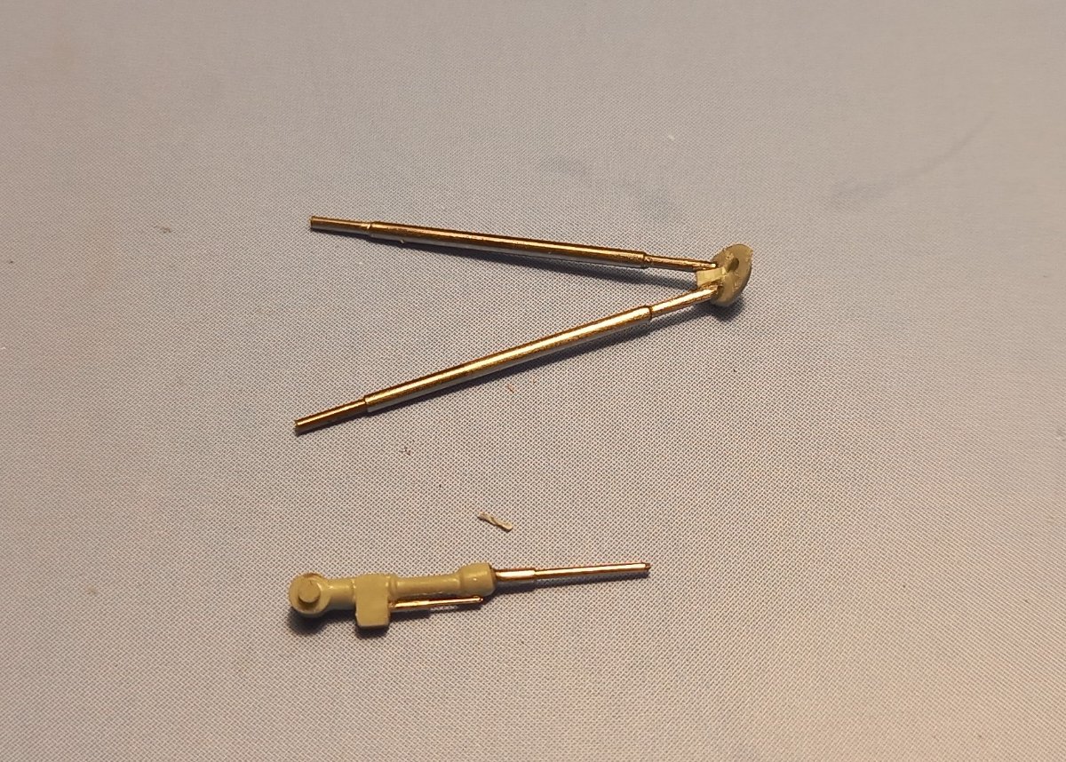

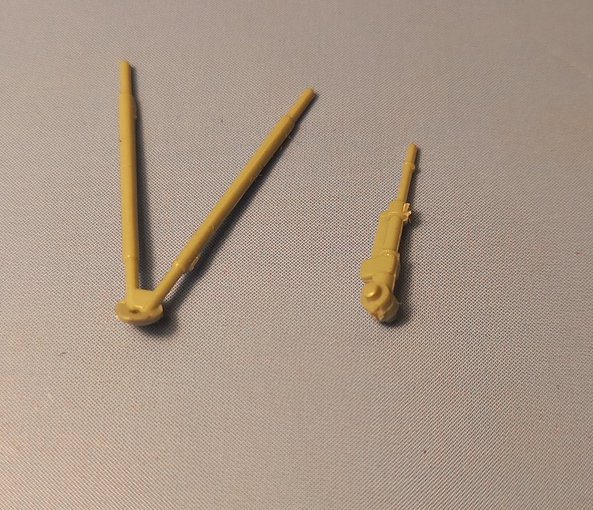

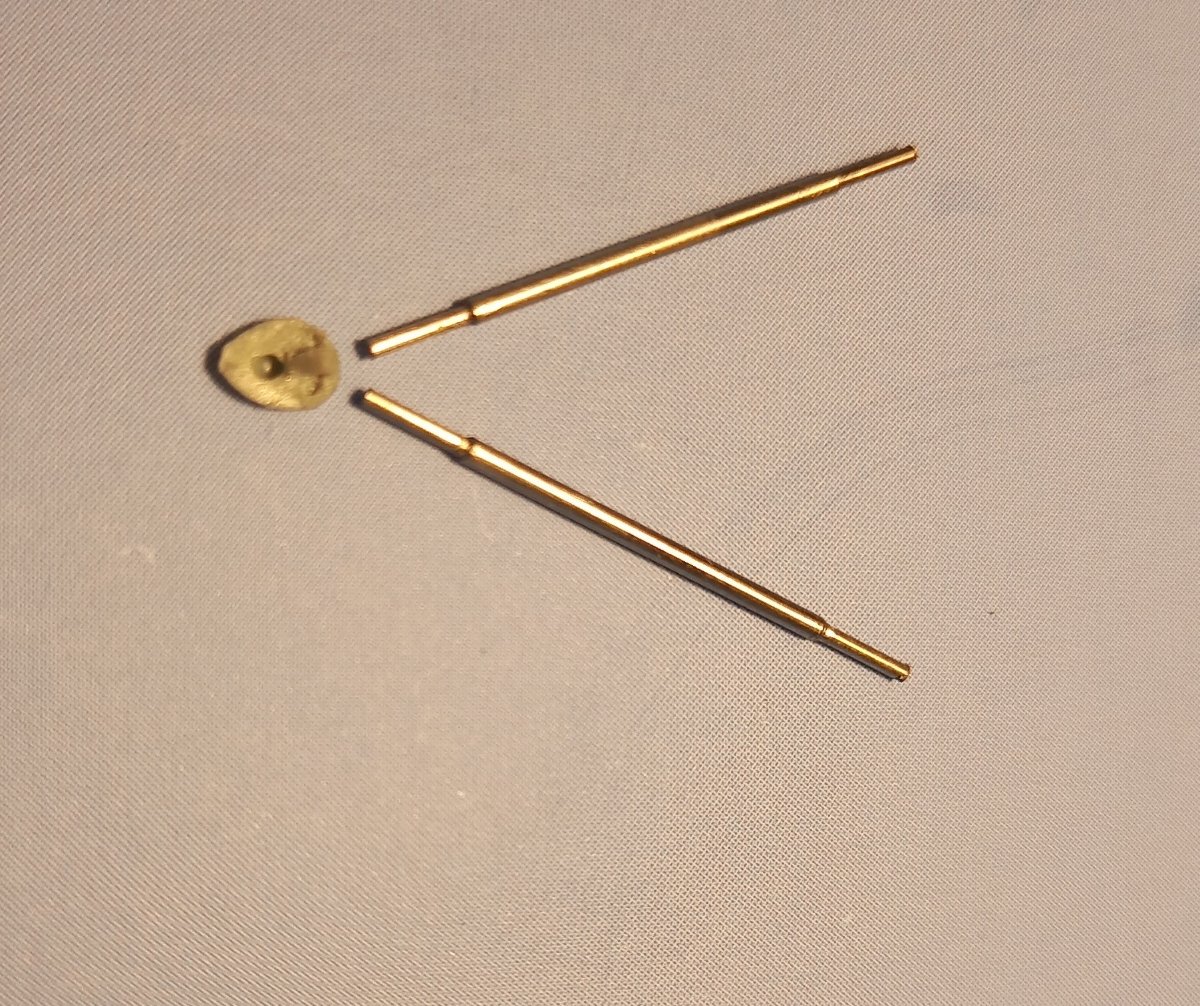

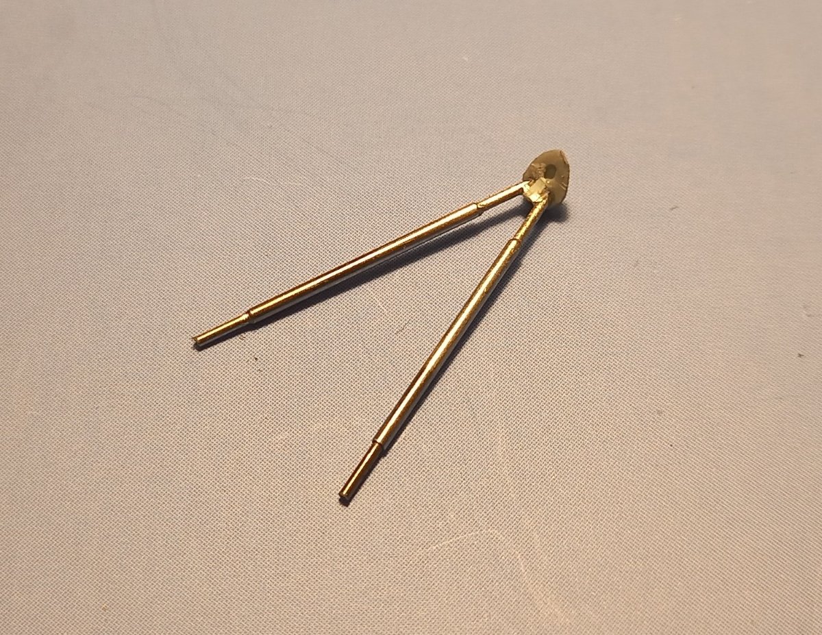

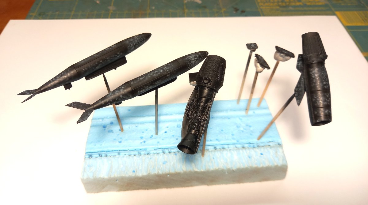

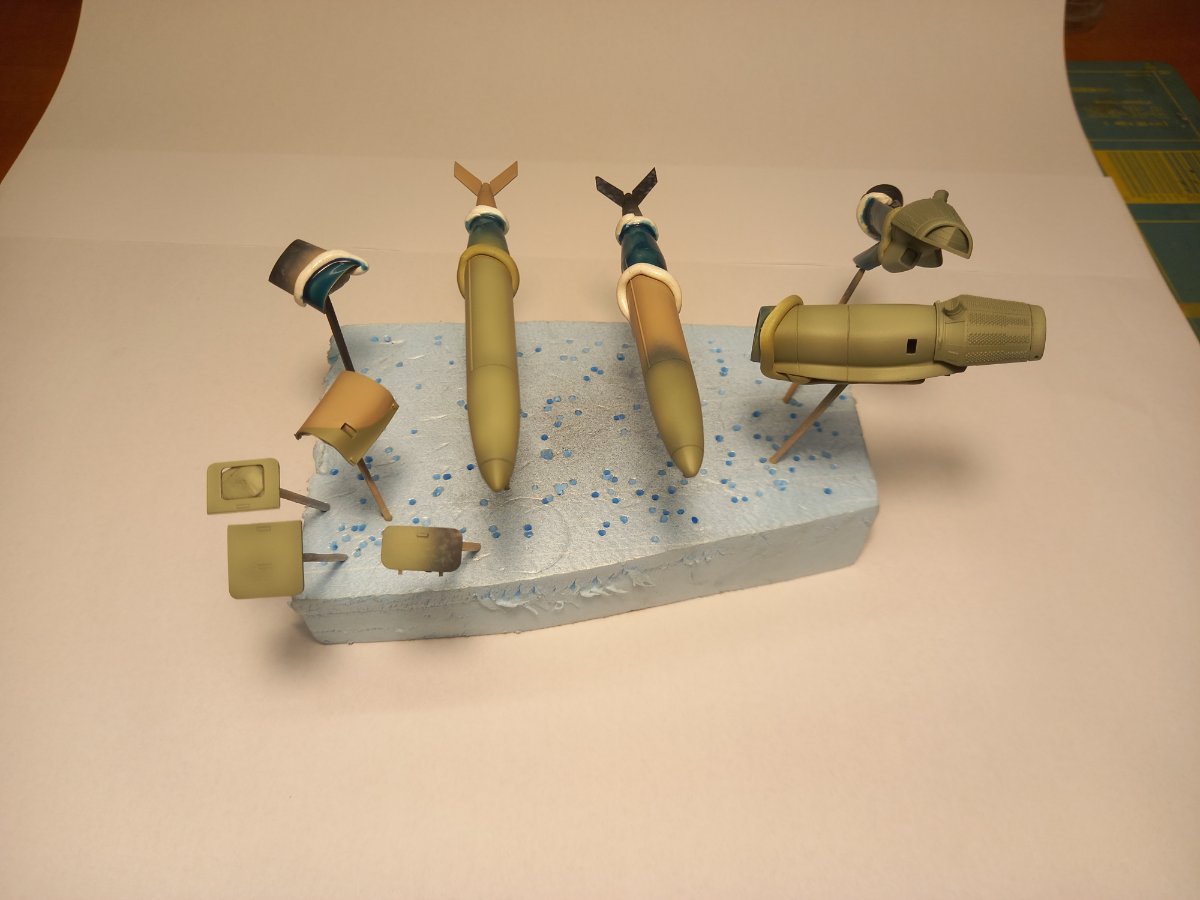

W ten zapiątek na pierwszy ogień poszło działo nr 3. Malowanie nie odbiega od pozostałych choć nie ma "sukienki", a łuski i ogniwa odprowadzane są dwoma elastycznymi rurami:

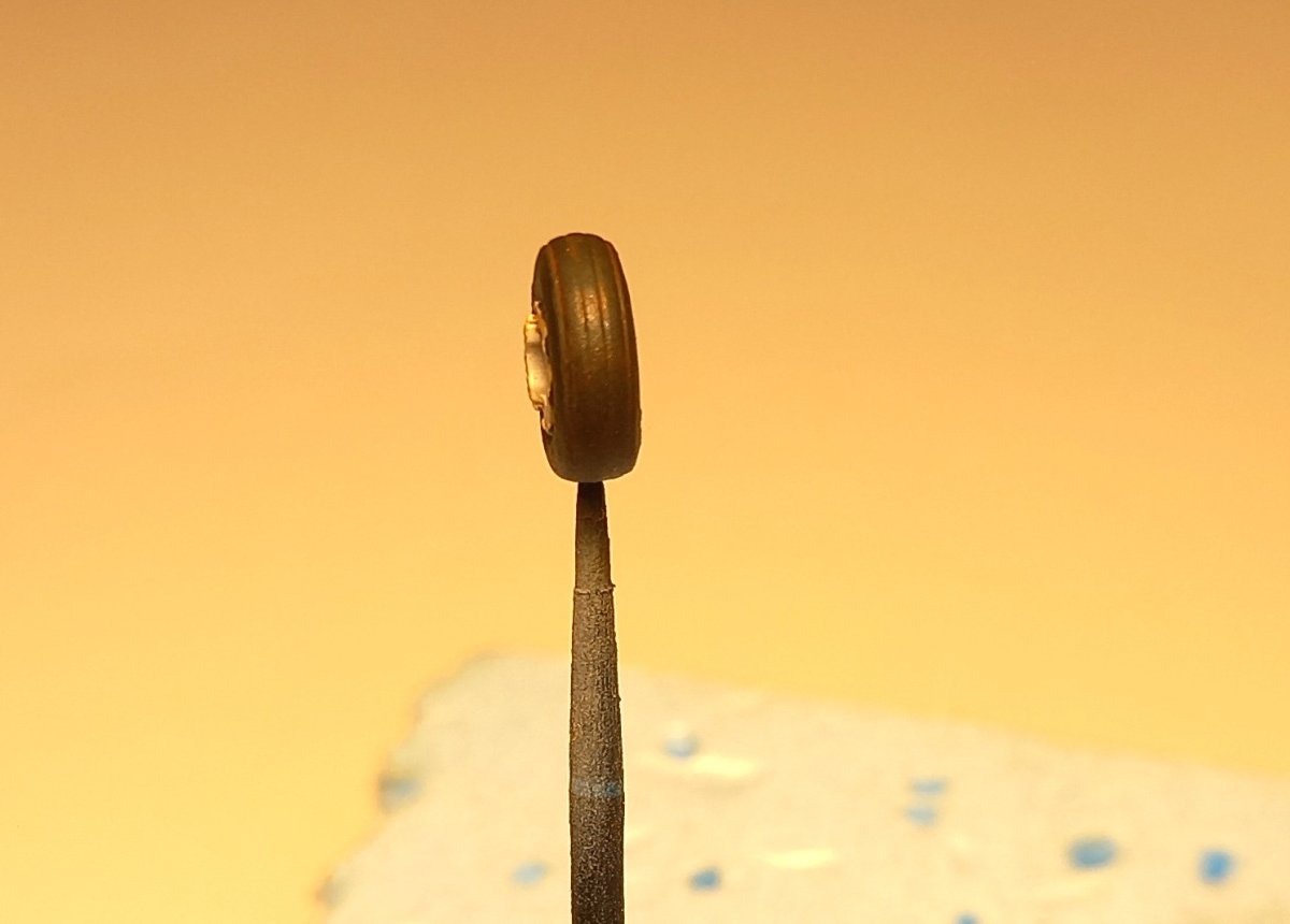

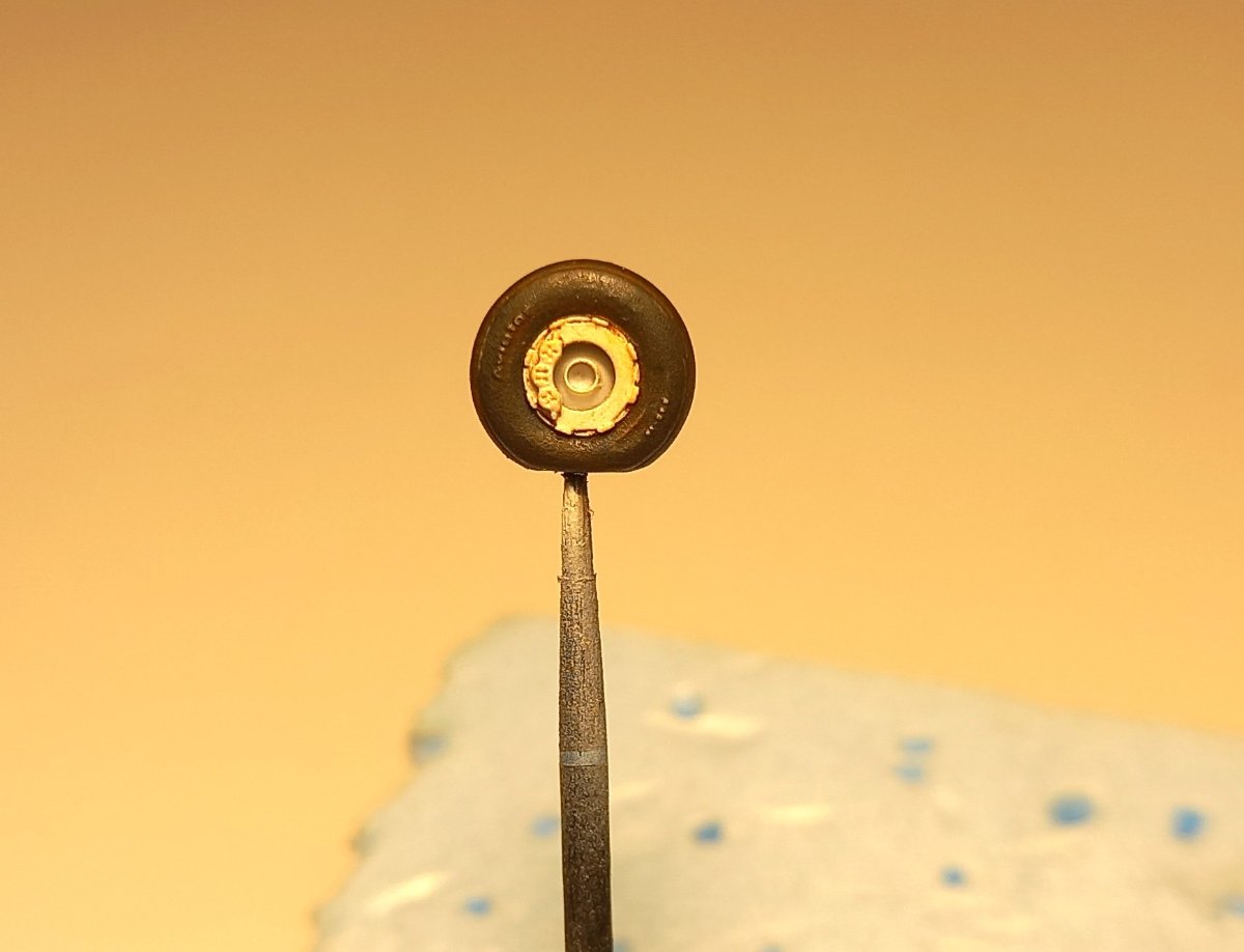

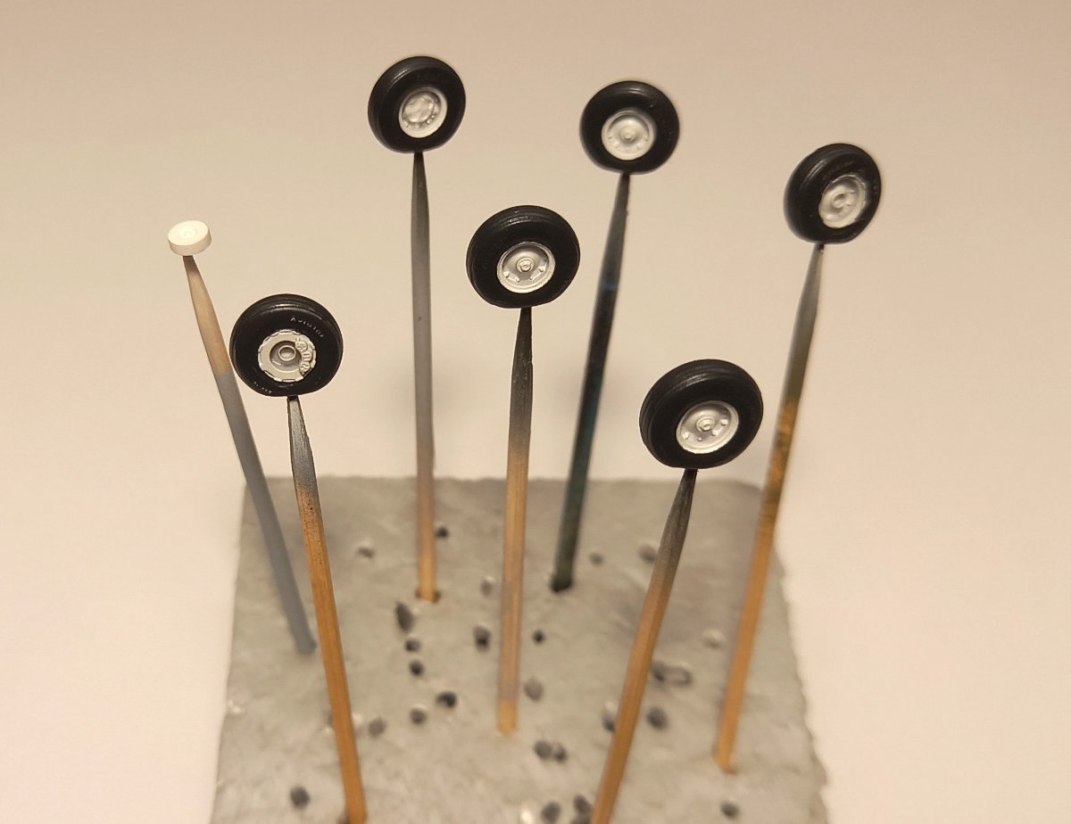

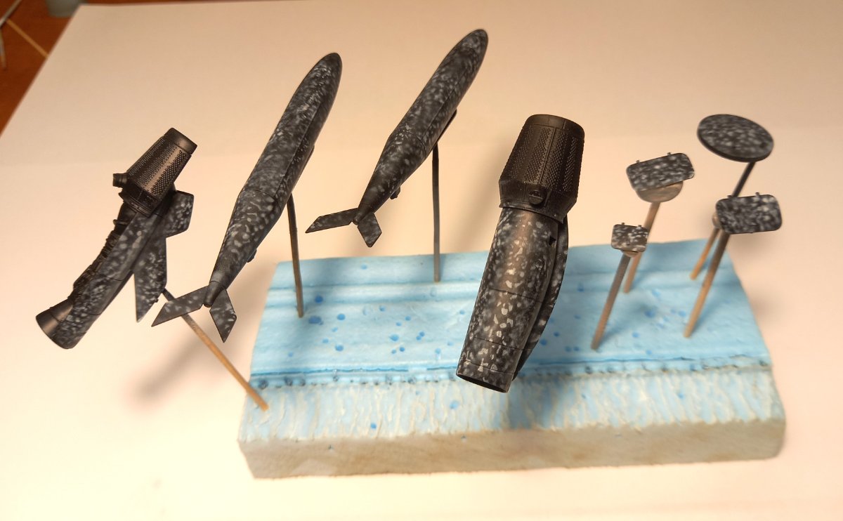

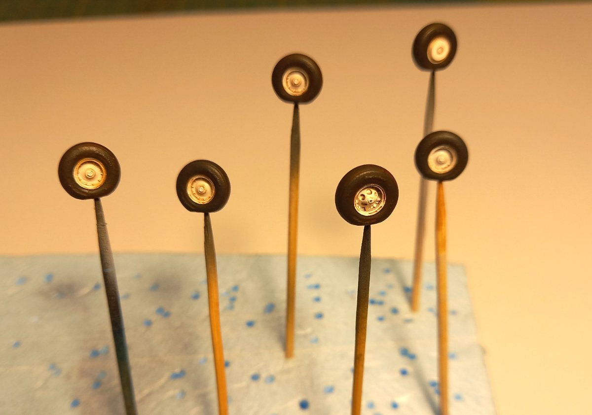

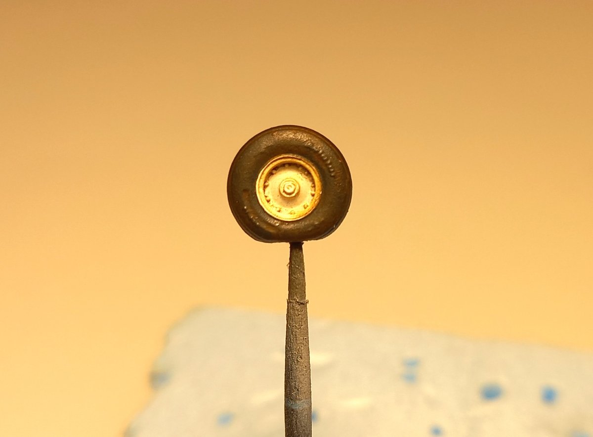

W następnej kolejności zająłem się kołami z Armory. Są bardzo ładnie wykonane, widać bieżnik, śruby napisy i elementy hamulca. Wstępnie pomalowałem je białym podkładem Gunze i po chwili namysłu doszedłem do wniosku, że chyba już tak zostanie. Opona została pryśnięta "Tire black":
Kolejny etap to wash. Wykonałem go artystyczną olejną umbrą naturalną.
I ostatecznie imitacja zabrudzeń pyłem wykonana olejną artystyczną sieną paloną.

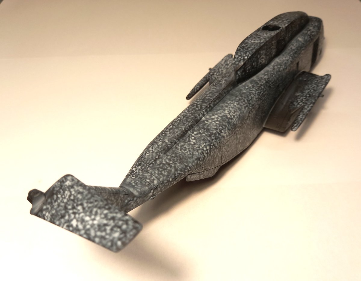

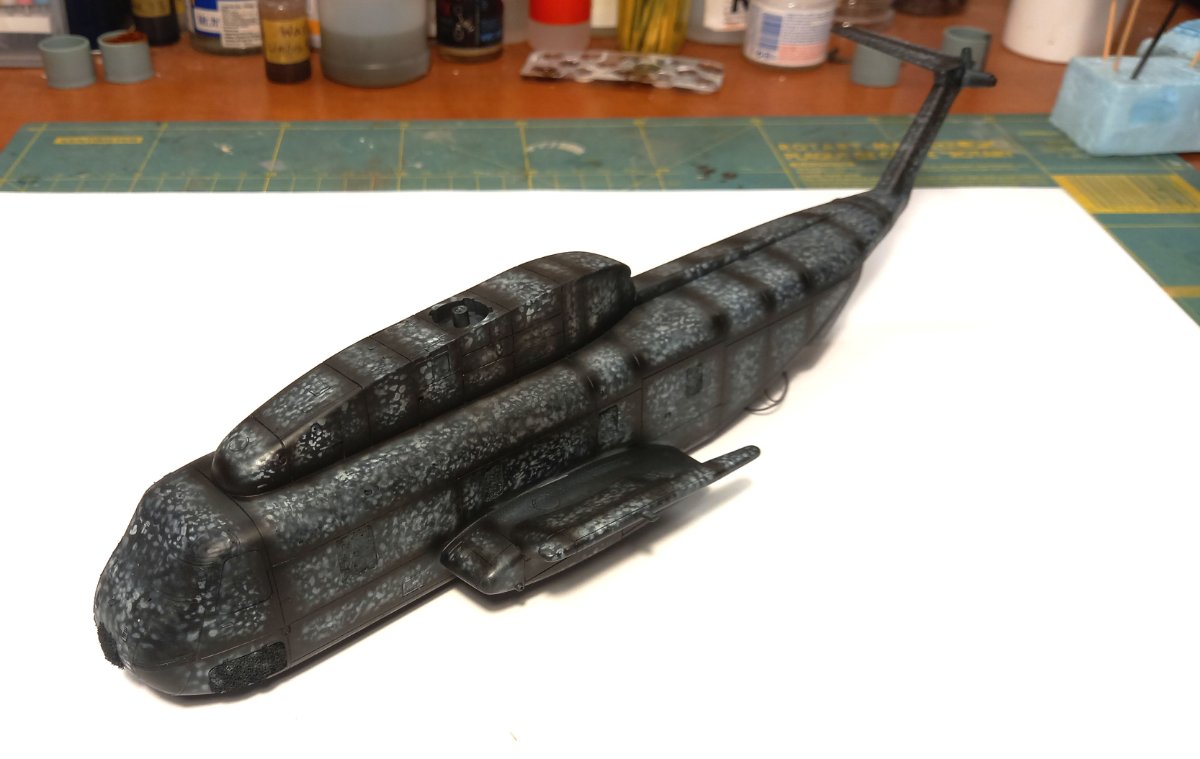

A na koniec zapiątku zostawiłem sobie marmurkowanie. Tak jak pisałem wcześniej, wykonałem je z szablonu. Tu też zamiast białej farby użyłem białego podkładu Gunze. Wyszło to tak:

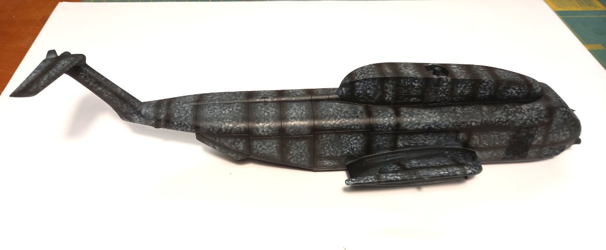

Działania na ten tydzień zakończyłem liniami podziałowymi:

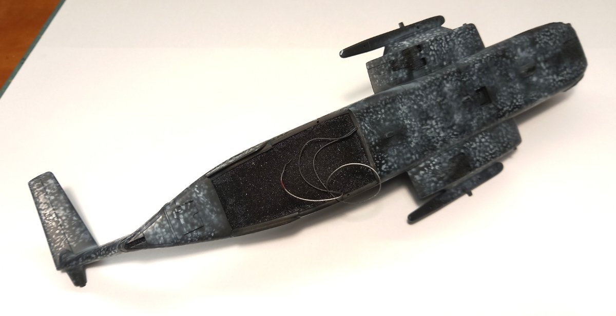

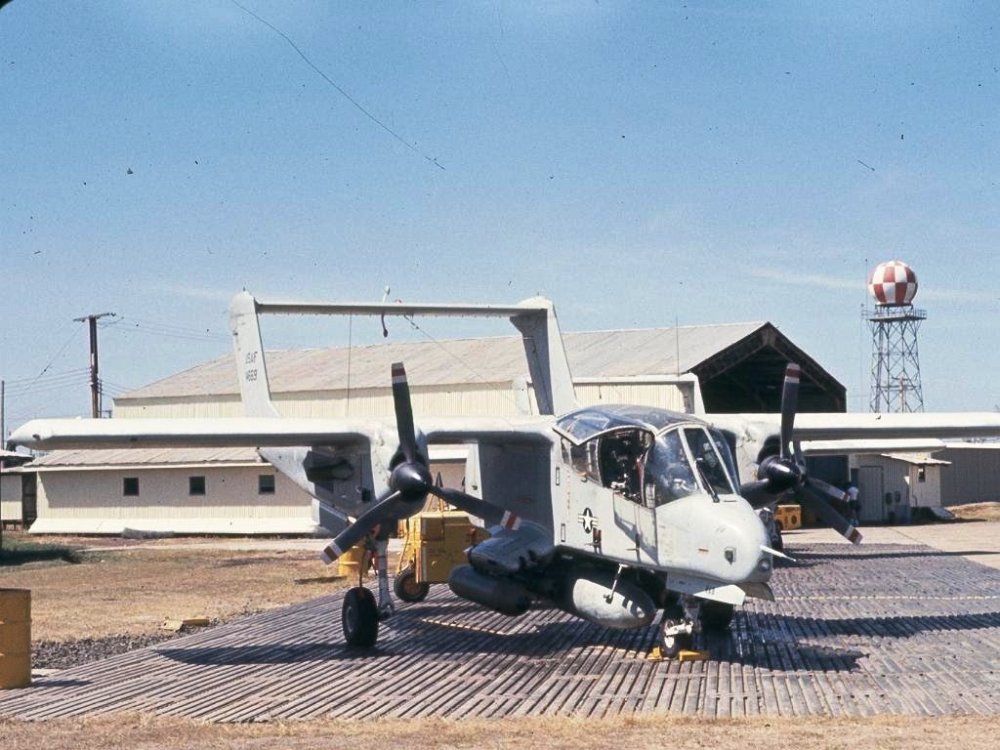

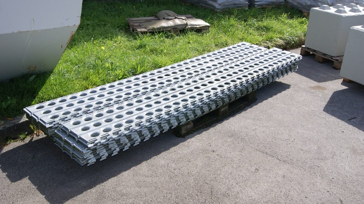

Przeglądając harmonogram prac doszedłem ostatnio do wniosku, że pora zająć się podstawką pod model, żeby po skończeniu helikoptera nie musiał na nią czekać. Tak jak wcześniej pisałem, planuję pokazać model podczas prac serwisowych na miejscu postojowym w bazie Udorn w Tajlandii. Te miejsca postojowe były budowane z prefabrykowanych mat stalowych, których nośność pozwalała na starty i lądowania nawet sporych samolotów. Generalnie amerykanie używali w Azji Południowo Wschodniej 2 typów mat. PSP i M8A1. Były jeszcze maty aluminiowe AM-2, ale to raczej margines. Czym te maty się różniły i jakie były zastosowania? Zacznijmy od PSP (PSP - pierced steel planking, znane również jako Marston Mats). Maty PSP zostały opracowane przez amerykańskie wojsko w 1941 r. w odpowiedzi na potrzebę szybkiej budowy lotnisk w rejonach walk. Wykonane ze stali ocynkowanej, miały perforowaną powierzchnię i boczne zaczepy umożliwiające łatwe łączenie modułów. Standardowy wymiar pojedynczej maty to ok. 3,05m długości x 38cm szerokości, grubość 6 mm, waga ok. 30 kg. Ich zalety to szybki montaż na różnych podłożach, mobilność i możliwość wielokrotnego użycia, dobra przyczepność i odprowadzanie wody. Wadą był duży ciężar i podatność na korozję. Podczas kołowania powodowały też duży hałas. Stosowane były od II wojny światowej, poprzez Koreę do Wietnamu. Poniżej kilka zdjęć:

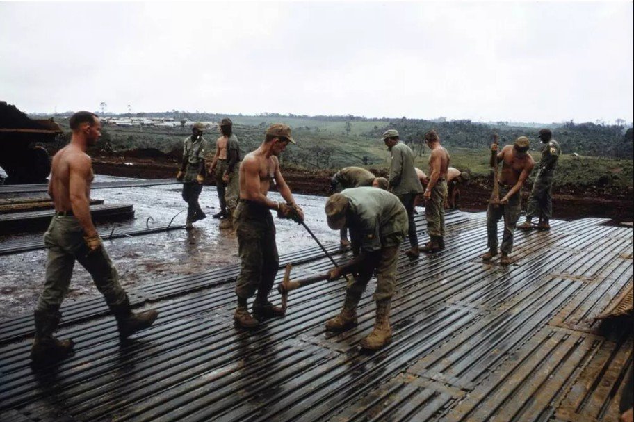

U.S.-Navy-SeaBees-laying-matting-for-a-hangar-parking-area-for-Patrol-Squadron-VP-42-on-Amchitka-Island-Alaska-USA-on-January-1944.thumb.webp.91706f64911525487d000f1964729b9e.webp

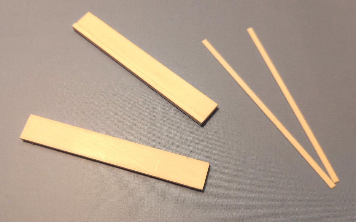

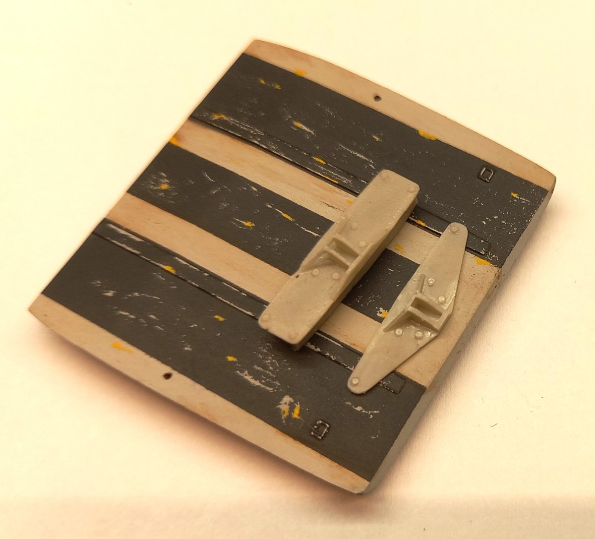

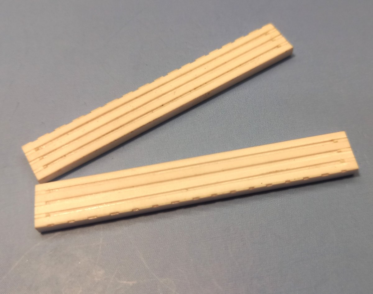

No to teraz M8A1.    Pierwsze użycia przypadają na 1962-1963r, w ramach rozbudowy infrastruktury lądowisk dla śmigłowców i lekkich samolotów w trudno dostępnych terenach. Pojedynczy moduł miał długość 3,66m, szerokość 0,56m, grubość 3,6mm, waga 22kg. Zalety: lżejsze niż PSP, lepiej odprowadzały wodę, mniej podatne na korozję, ciche. Poniżej kilka zdjęć:
Początkowo chciałem wykonać moją podstawkę z mat PSP (dostępność produktu Eduarda), ale podczas rozmów ze znajomym wyszło, że w bazach stosowano M8A1. PSP były stosowane na lotniskach polowych i w wysuniętych bazach w trudnym terenie. To mnie zastanowiło. Czemu lżejsze, lepiej odprowadzające wodę i mniej rdzewiejące maty nie były stosowane w trudniejszych warunkach? Powodów było kilka. Przede wszystkim dostępność. Amerykanie mieli dużo mat PSP odziedziczonych po poprzednich konfliktach, a znacznie mniej M8A1 które trzeba było wyprodukować. Ponadto PSP były sztywniejsze i lepiej znosiły zrzuty z powietrza. Ostatni argument to to, że można je było układać w nieprzygotowanym, trudnym terenie. Po prostu równano ziemię i już można je było układać, bez wzmocnień podłoża i takich tam. M8A1 miały wiele zalet, ale wymagały więcej starań z przygotowaniem podłoża. W bazach to nie był problem. Tam podłoże równano, zagęszczano i wzmacniano kruszywem. Dlatego M8A1 były stosowane przez 40th ARRS w Udorn. Wszystko fajnie, tylko skąd wziąć model M8A1 w skali 1/72? W 1/35 czy 1/48 nie ma problemu. ICM ma odpowiednie produkty. Słyszałem, że ICM w III kwartale 2025 ma w planach wypuszczenie M8A1 w 72, ale kiedy to dotrze do sklepów - nie wiadomo. Doszedłem do wniosku, że nie będę czekał. Trzeba to zrobić samemu. Po przeliczeniu wymiarów zacząłem zabawę z opornym polistyrenem:

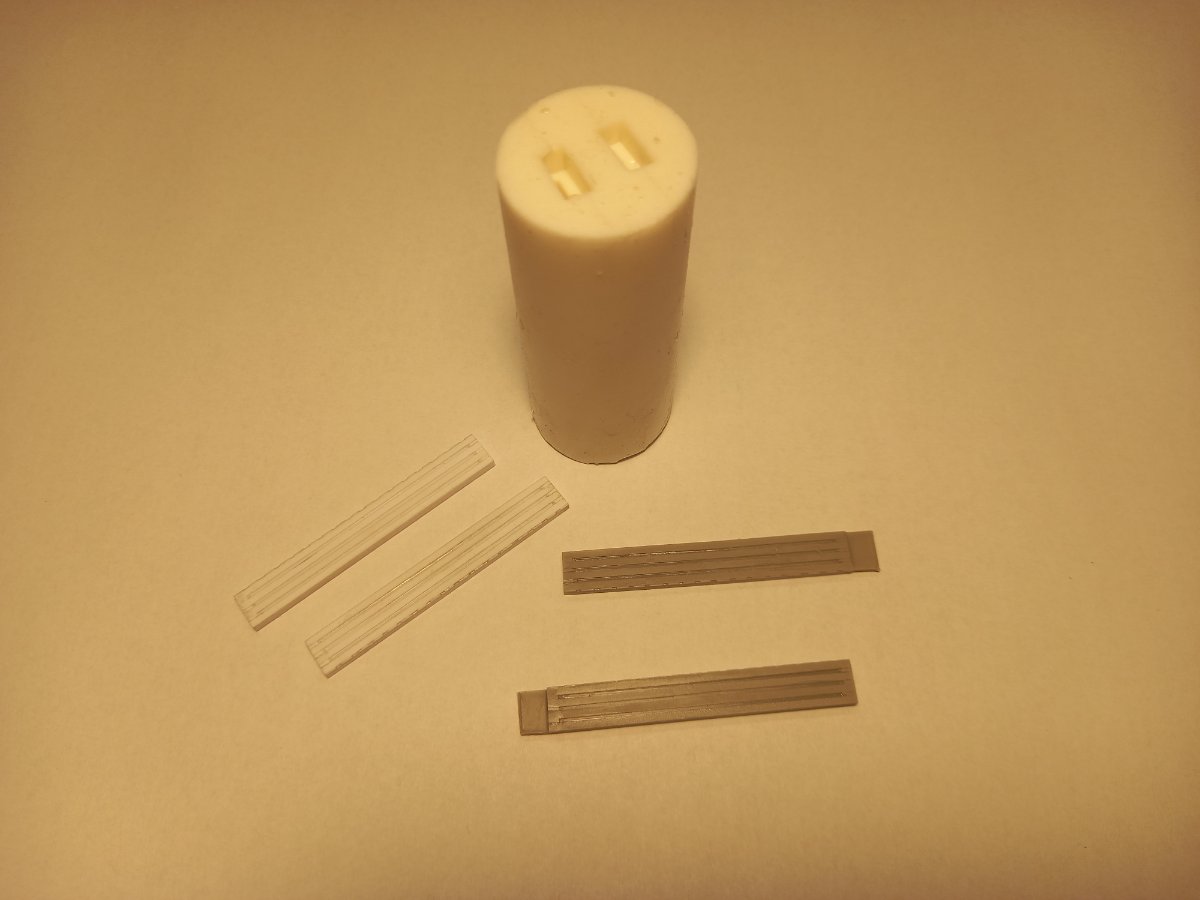

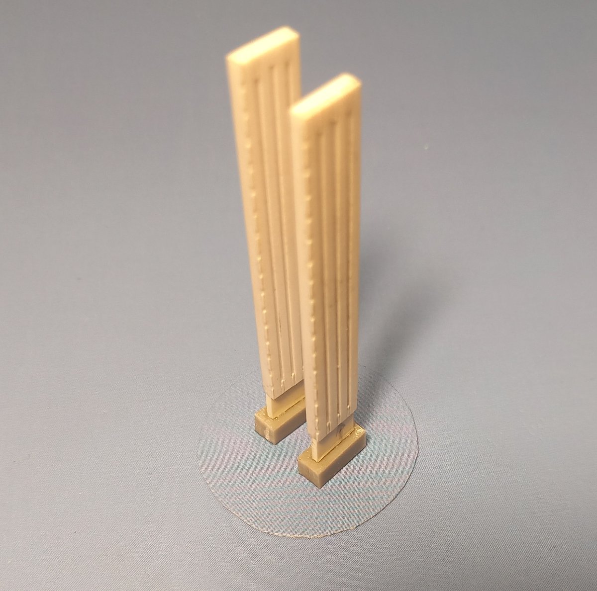

Wyszło nawet możliwie. Dobrze, straciłem godzinę i mam 2 szt. A ile mi potrzeba? Policzmy. Podstawka będzie miała ok 30x35cm co daje 1050cm2. Powierzchnia mojej wypociny to 4,08cm2. Jak to się podzieli przez siebie wychodzi 257szt! Czyli jakieś 120h roboty. Nie na moje nerwy. Na szczęście można iść na skróty. Przygotowałem szablon do wykonania formy:
Po zalaniu silikonem formierskim otrzymam formę na 2 elementy. Z takiej formy, w zależności od skomplikowania oryginału (a mój nie jest zbyt skomplikowany), można odlać 20-30 razy co daje nam przy dobrych wiatrach 60szt. Z tych 60szt wykonam 2 formy po 30 szt i potem to już tylko 5 odlewów i gotowe! Całość nie powinna potrwać dłużej niż 6h. To zdecydowanie lepiej!

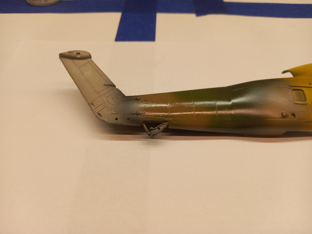

Jak sobie dosychał zabrałem się za stopkę pod wirnikiem ogonowym. W zestawie wyglądała tak:
Podrasowałem ją nieco używając igieł lekarskich:

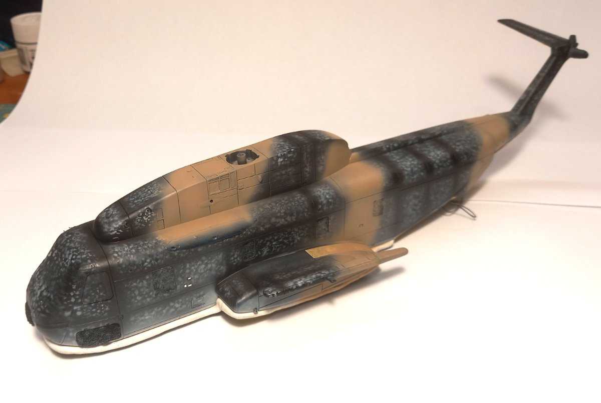

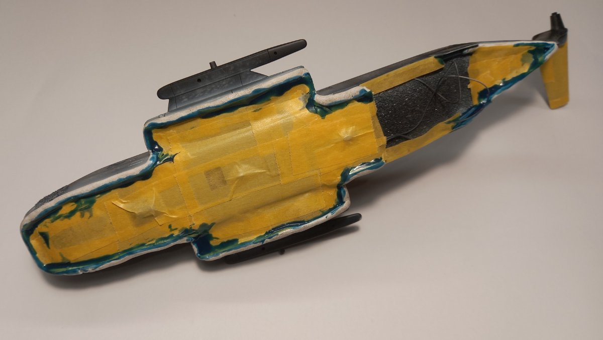

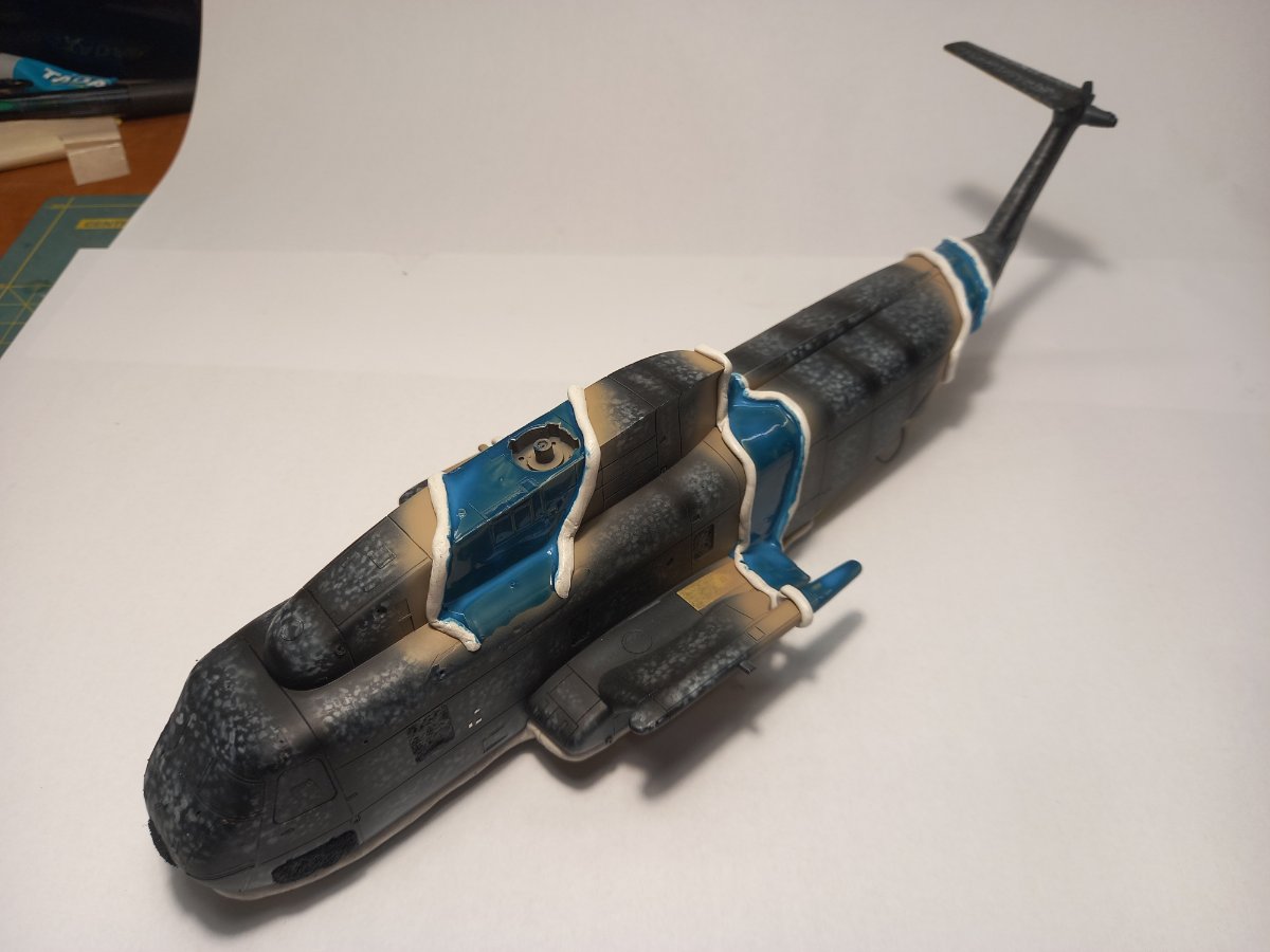

Następnie zamaskowałem spód helikoptera i zacząłem malowanie kamuflażu. Podstawowy kolor piaskowy rozjaśniłem białym o 20% ze względu na ciemny podkład. Całość dość mocno rozcieńczyłem, aby kolejno nakładane warstwy były nieco transparentne, co znacznie wydłuża pracę (dopiero 5 warstw dało całkowite krycie) ale pozwala zachować kontrolę nad tym co chcemy pokazać ze spodu warstw. Wyszło następująco:
W następnym kroku rozjaśnię nieco środki paneli, ale to już za tydzień.
  • Like 5

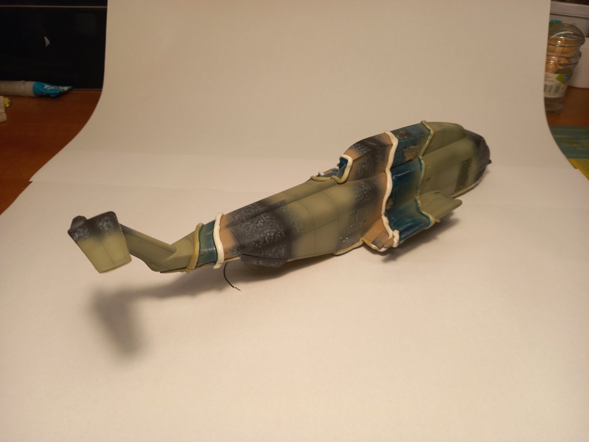

Po rozjaśnianiu środków paneli, przyszedł czas na kolejne maskowanie:
I oczywiście kolejny kolor:
Prawdę mówiąc nie jestem zadowolony z tej zieleni i prawdopodobnie ją przemaluję. Wyszła za jasna. Prawdopodobnie spowodowane jest to moją przesiadką z Pactry (ktoś doszedł do wniosku, że nie będzie dłużej obrażał modelarzy skandalicznie niską ceną i wstrzymał dostawy) na Mr Hobby. Być może reaguje ona gwałtowniej na rozjaśnienia. Mój błąd, powinienem był wykonać próbę. Opłacę to kolejnym maskowaniem.
A cóż się dzieje z odlewami miejsca postojowego? Wykonałem formę na 2 elementy i radośnie produkuję elementy na kolejną formę:

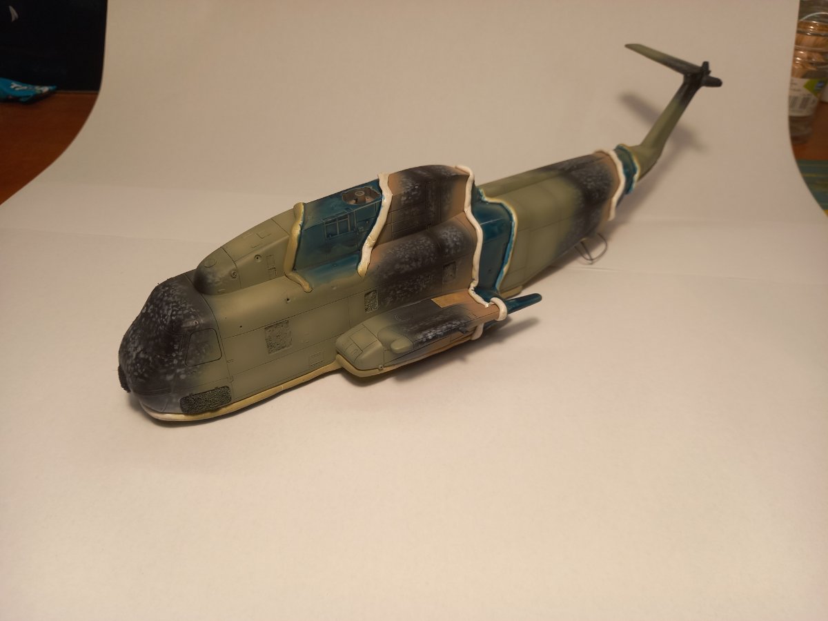

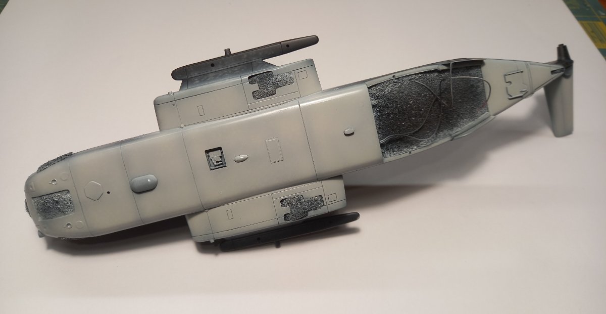

Już śpieszę donieść co nowego na placu budowy. Udało mi się poprawić ten nieszczęsny zielony kolor choć nie obyło się bez kilkunastu poprawek na styku z sąsiednimi polami. Ostatecznie wyszło w miarę możliwie:
Przy okazji przemalowałem spód, bo zrobiłem zbyt duży zasięg koloru szarego w okolicy przedniego podwozia. Na wszystkich zdjęciach maszyny z 40th ARRS mają pokrywy przedniego podwozia w kolorze ciemnozielonym a nie szarym, dlatego tamte okolice muszą być w takim właśnie kolorze:
Postanowiłem w następnej kolejności prysnąć srebrną ramkę wokół oszklenia. Był to system mocowania i uszczelnienia szyb. Na niektórych zdjęciach jest widoczny, na niektórych nie, ale oglądając zdjęcia z 40th ARRS i (po raz nie wiem który) film "All for one" zauważyłem, że każda maszyna go ma, dlatego postanowiłem go pomalować. W tym celu musiałem rozmaskować oszklenie i oczyścić jego krawędzie z drobnych farfocli po kolorze kamuflażu. Chodzi o to, żeby srebrna farba trafiła na gładką powierzchnię. Maskowanie srebrnej ramki będę zrywał "na mokro" żeby znowu nie wytworzyć jakichś krawędzi, które przy opracowywaniu odsłonią kolor spod srebrnego. Wyobraźcie sobie moje przerażenie, gdy spod masek ukazało się oszklenie pokryte od środka nalotem z farby. No wyglądało to jak Londyn jesienią. Nie wiem którędy tam się dostała bo starannie maskowałem wszystkie otwory, ale wykrakałem. O rzesz $#@%^&*?$%#@!&^%##$!!!!!! Już się rozglądałem za kawałkiem wolnej ściany o który rozwalę to moje nieszczęście kiedy wzrok padł mi na prezent od żony - zestaw wyciorów stomatologicznych:
Przednie oszklenie i trójkątne górne szyby opędzlowałem oryginalnymi wyciorami ale żeby sięgnąć do wypukłych oszkleń w okolicy pedałów musiałem przygotować własny wycior z oryginalnej główki nasadzonej na drut. Przy okazji nadłamałem prawy pedał i musiałem go podklejać Poxipolem na drucie a potem prostować zanim zasechł. No kupa radości (z przewagą kupy) ale sytuację udało się uratować:

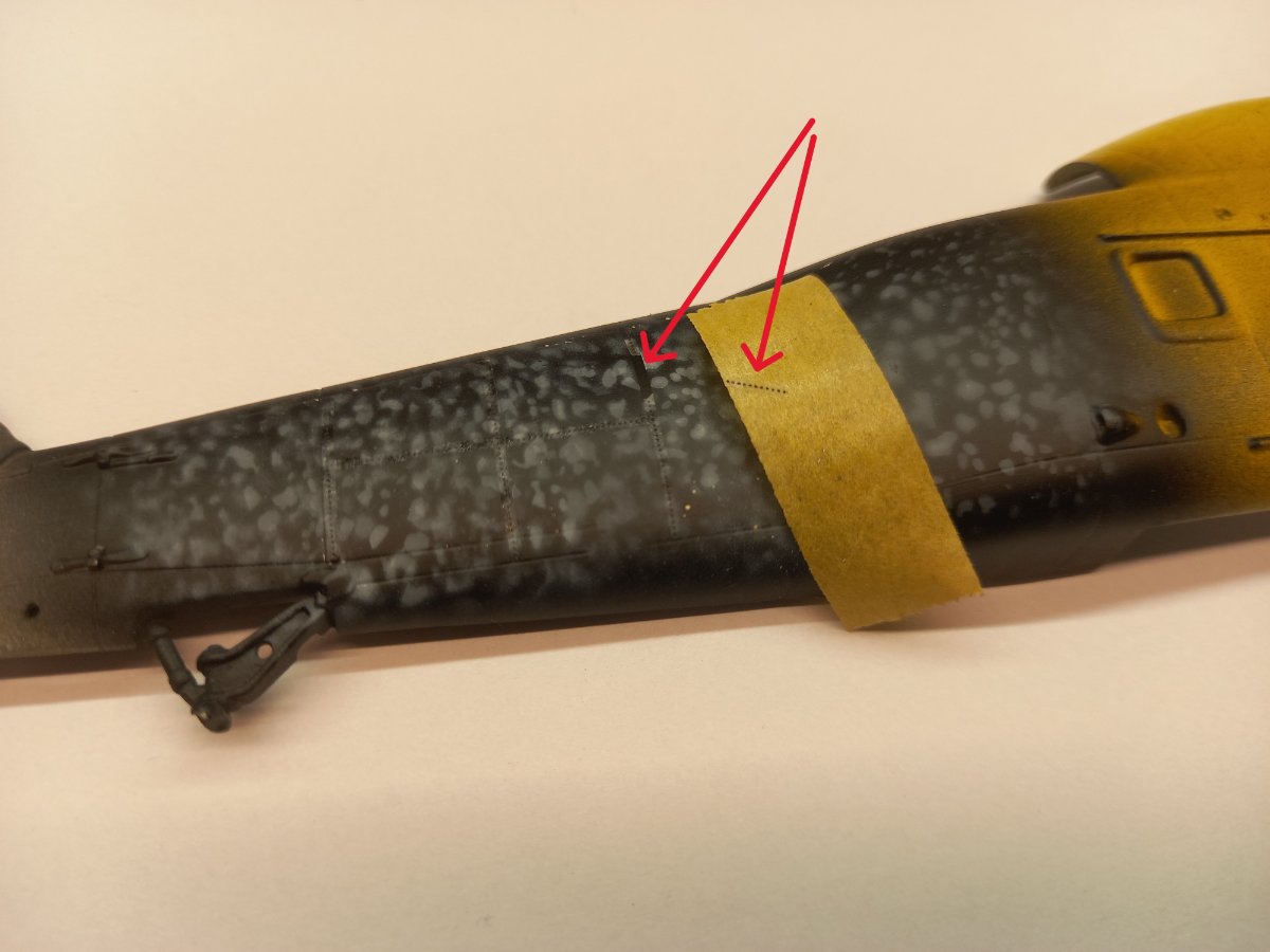

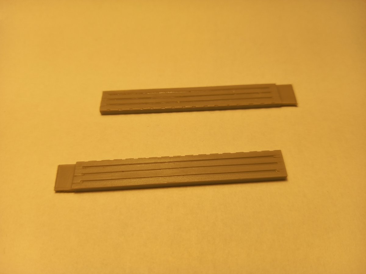

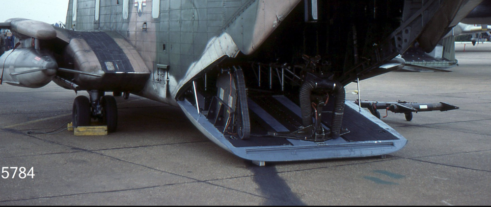

Kolejnym etapem po ramce będą ścieżki serwisowe. I tu mała zagwozdka. Wg instrukcji powinno wyglądać to tak:
Ale na zdjęciach z reala to już niekoniecznie:
Wygląda to tak, że te na sponsonach były zawsze, a na grzbiecie albo ich nie było, albo były zredukowanych do prostokątnych pasów z oby stron przekładni głównych. Natomiast ni posiadam ani jednego zdjęcia z tego okresu z pełną ścieżką aż do ogona.
Macie może jakiś pogląd na tą sprawę?  Napisałem maila do znajomego w Stanach i czekam na odpowiedź.

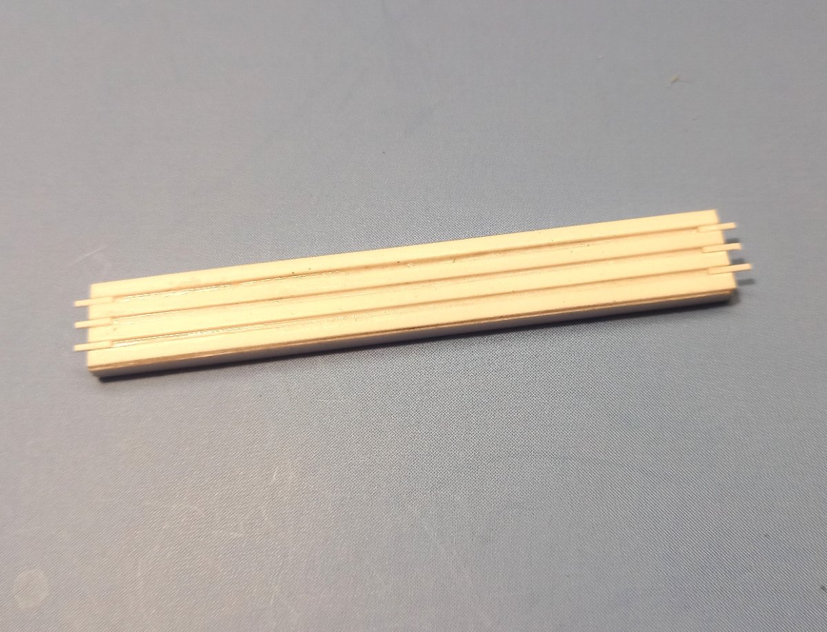

Mam już odlane 50 elementów (25 odlewów z 1 formy to bardzo dobry wynik!):
Teraz trzeba będzie przygotować nowe formy i odlać brakujące  200! Poniżej zdjęcie z prowizorycznie (nadlewki nie pozwalały ułożyć tego we właściwej kolejności) ułożonej płyty:

Dzięki Sonic! Genialne zdjęcie. Tu wygląda, że nie ma żadnych ścieżek, nawet tych na sponsonach. Prawdopodobnie zamalowywali je przy odnawianiu malowania na ptakach. Ciekawe, jak to było w 40th ARRS bo to była szczególna formacja. Nie wiesz czasem z jakiej jednostki ta maszyna?
 szukaj pod tymi oznaczeniami CH-53C  70-1625, 01625, 70-01625 i na usafrotorheads
Edytowane przez panmopsik
CH-53C, 70-1625, zdjęcia z czerwca 1972 roku, jednostka 21. SOS NKP Tajlandia
Zdjęcie ze strony https://usafrotorheads.com/stories/
Więcej informacji o tej jednostce oraz wiele ciekawych zdjęć na stronie
http://www.kohtang.com/documents/PDFs/miscellaneous-media-page/21st-sos-usaf-slide-show-from-power-point.pdf
