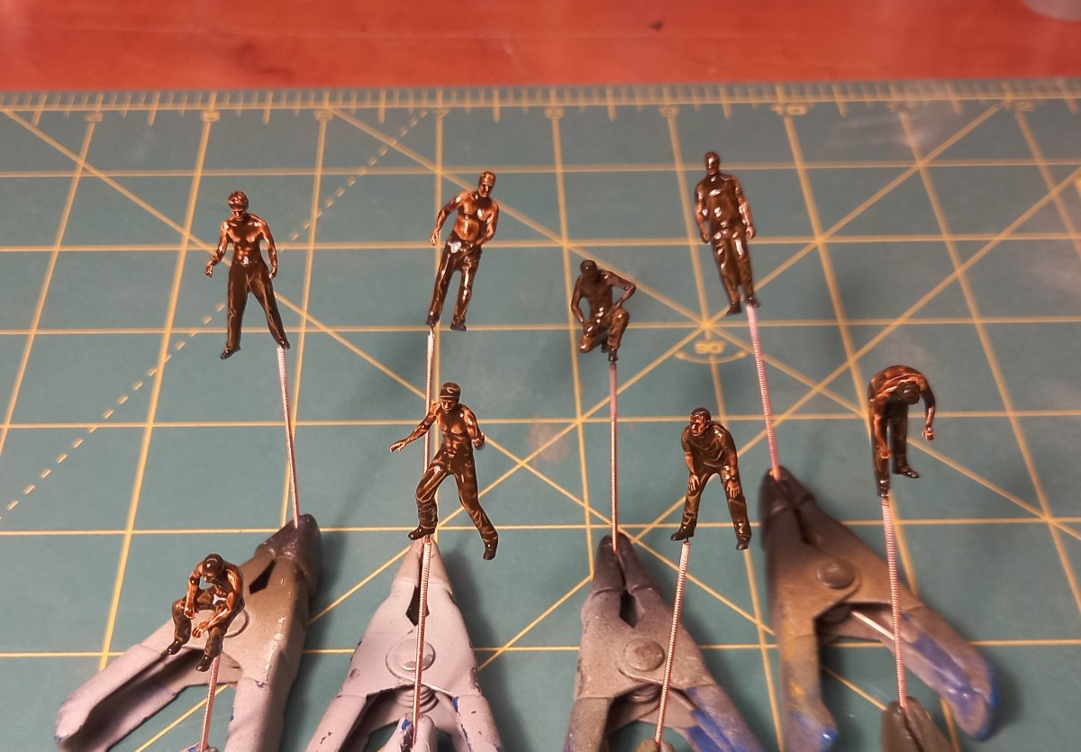

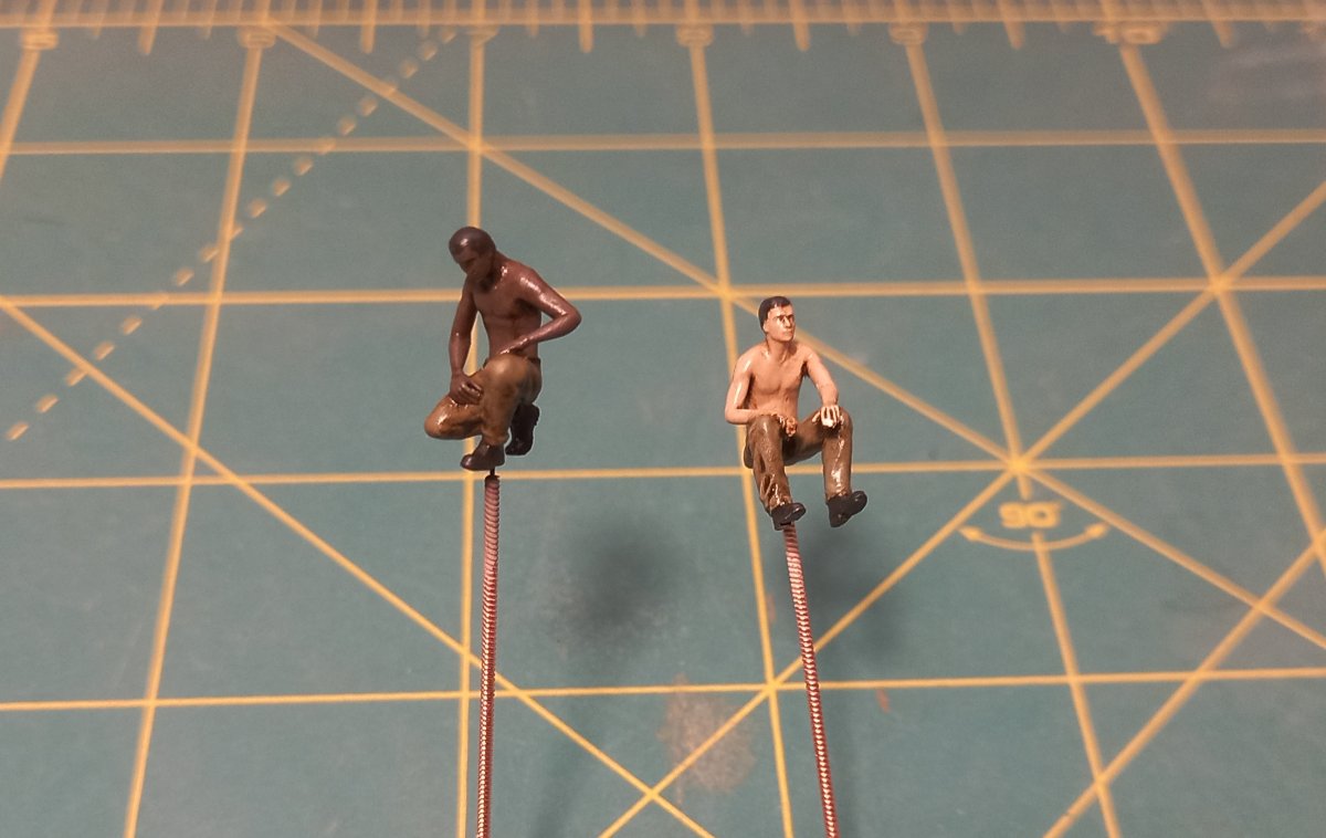

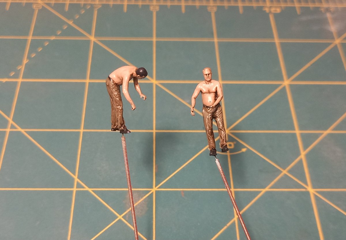

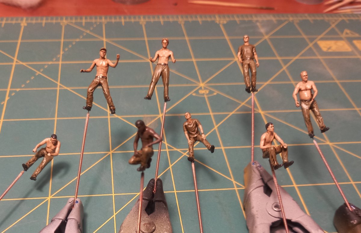

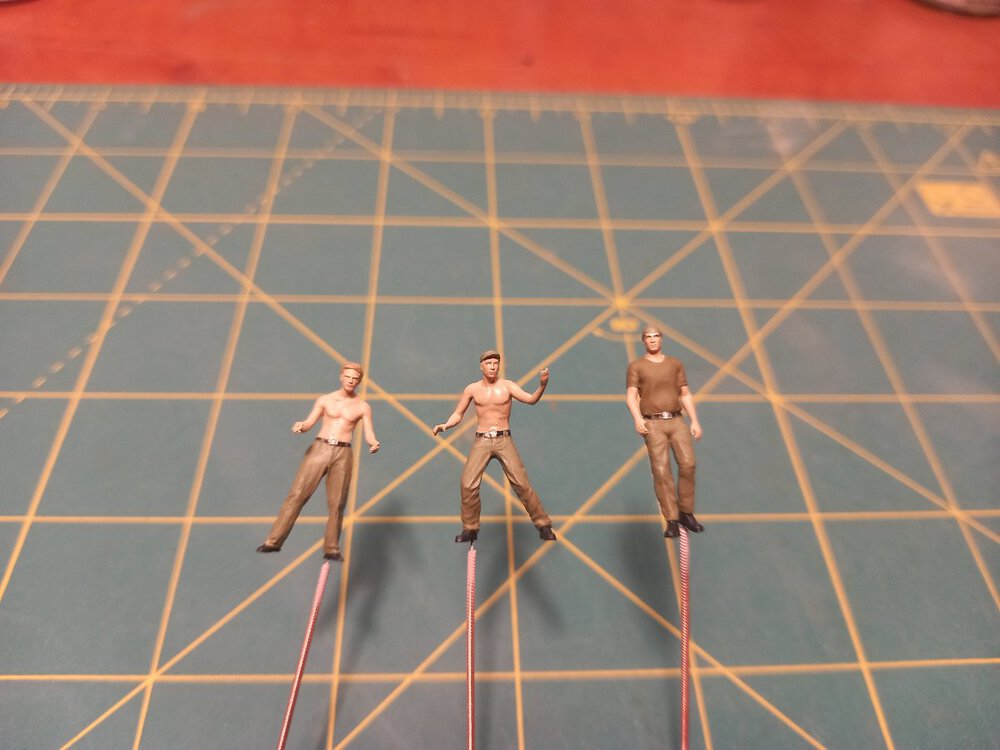

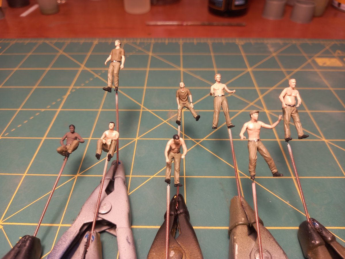

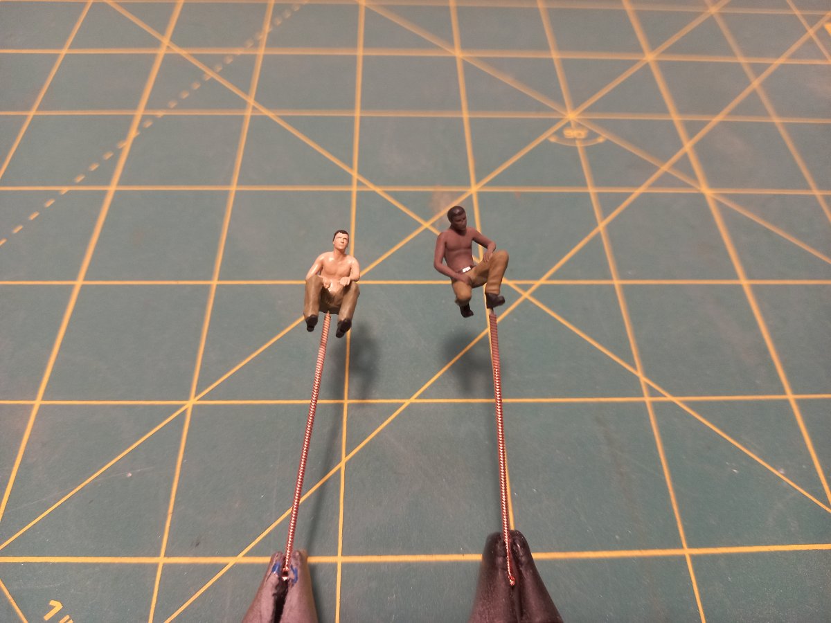

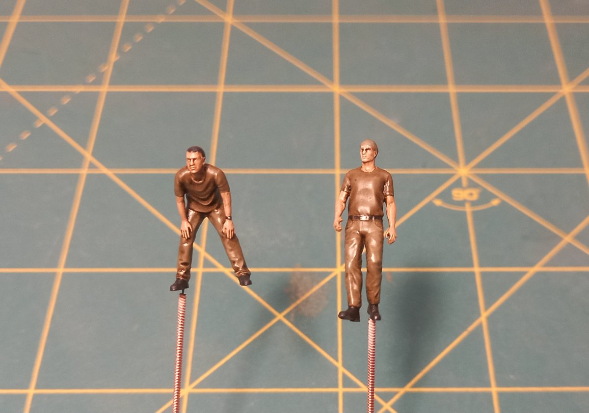

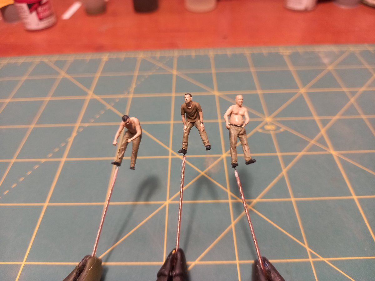

Kolejnym etapem wykonania moich figurek było malowanie kolorów. Drelichowe spodnie wykonałem mieszaniną  farb Pactra  A33 (4 krople) + A25 (1 kropla).  Koszulki rozjaśnioną o 20% Pactrą A30. Paski spodni czarne ze srebrnymi sprzączkami, a buty rozjaśnioną czernia.  Włosy brunetów maluję zwykle w 2 etapach. Pierwszy to czarny nieco rozjaśniony bielą a następnie przecierka szarym. Dzięki temu nie wyglądają jak "hełm". Podobnie sprawa wygląda z blondynami, przy czym podstawowy kolor twarzy przecieram jasnym brązem.  Co do oczu, to już od dawna ich nie maluję. Cokolwiek bym nie zrobił i tak w końcu pada pytanie jak z czerwonego kapturka "a czemu ma takie wielkie oczy?" Po prostu w tej skali to ponad moje siły. Przecieram jedynie suchym pędzlem brwi. Usta maluję mieszanką koloru podstawowego skóry z niewielkim dodatkiem czerwieni, ale bez przesady, żeby zbytnio nie wyróżniały się na twarzy. Tak pomalowane figurki prezentują się następująco:

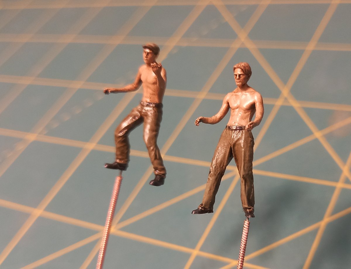

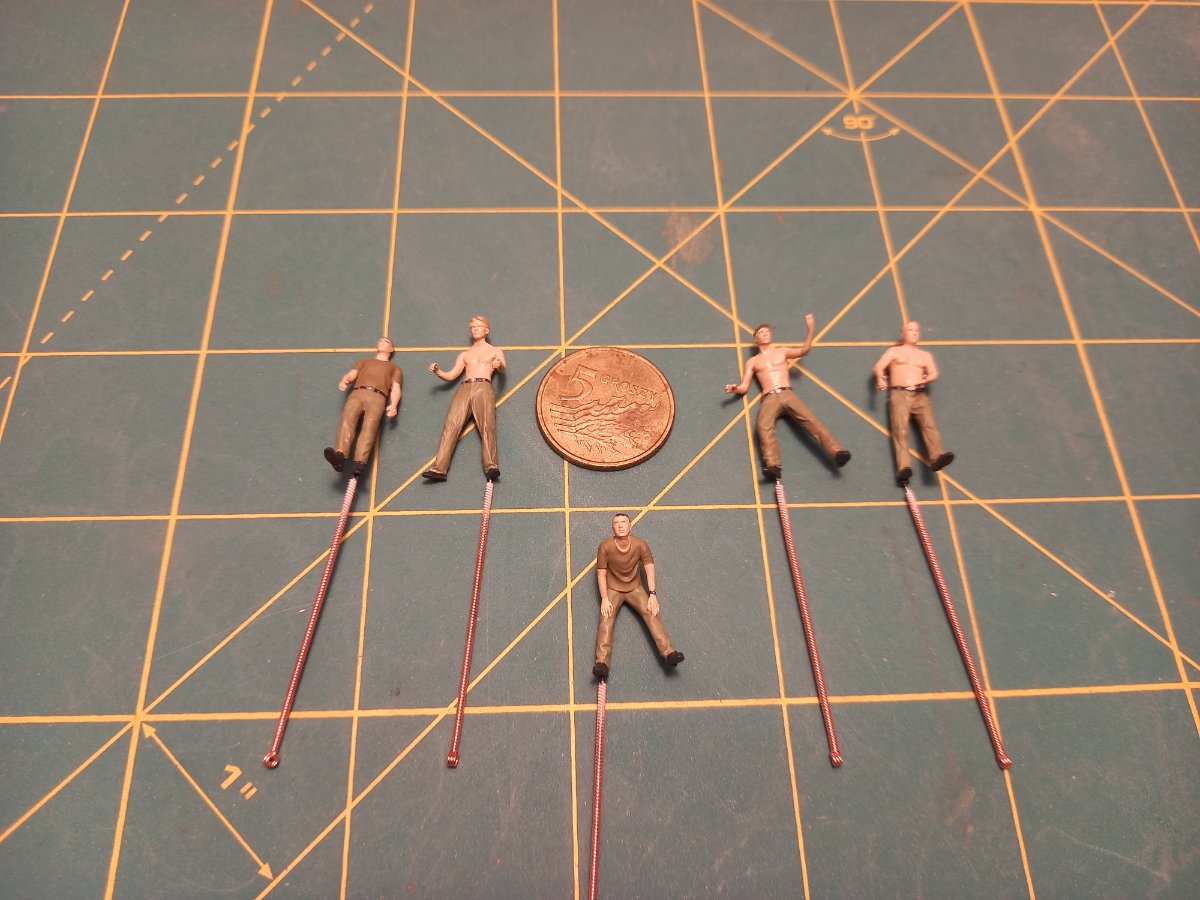

Teraz trzeba położyć  wash.  Zwykle stosuję  olejną, artystyczną umbrę paloną o konsystencji rzadkiej śmietany . Figurki są tak małe, że jadę po całości.
Po dotarciu washa wacikami, w zakamarkach ciała i odzieży pojawiły się cienie. W pewnym stopniu rekompensują brak oczu na twarzach.
Trochę się jeszcze świecą, ale po odparowaniu zmatowieją. Gdy za tydzień wyschną, przetrę jeszcze suchym pędzlem wystające fragmenty odzieży rozjaśnionymi kolorami  bazowymi.

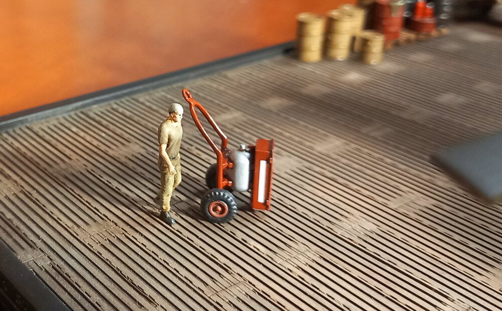

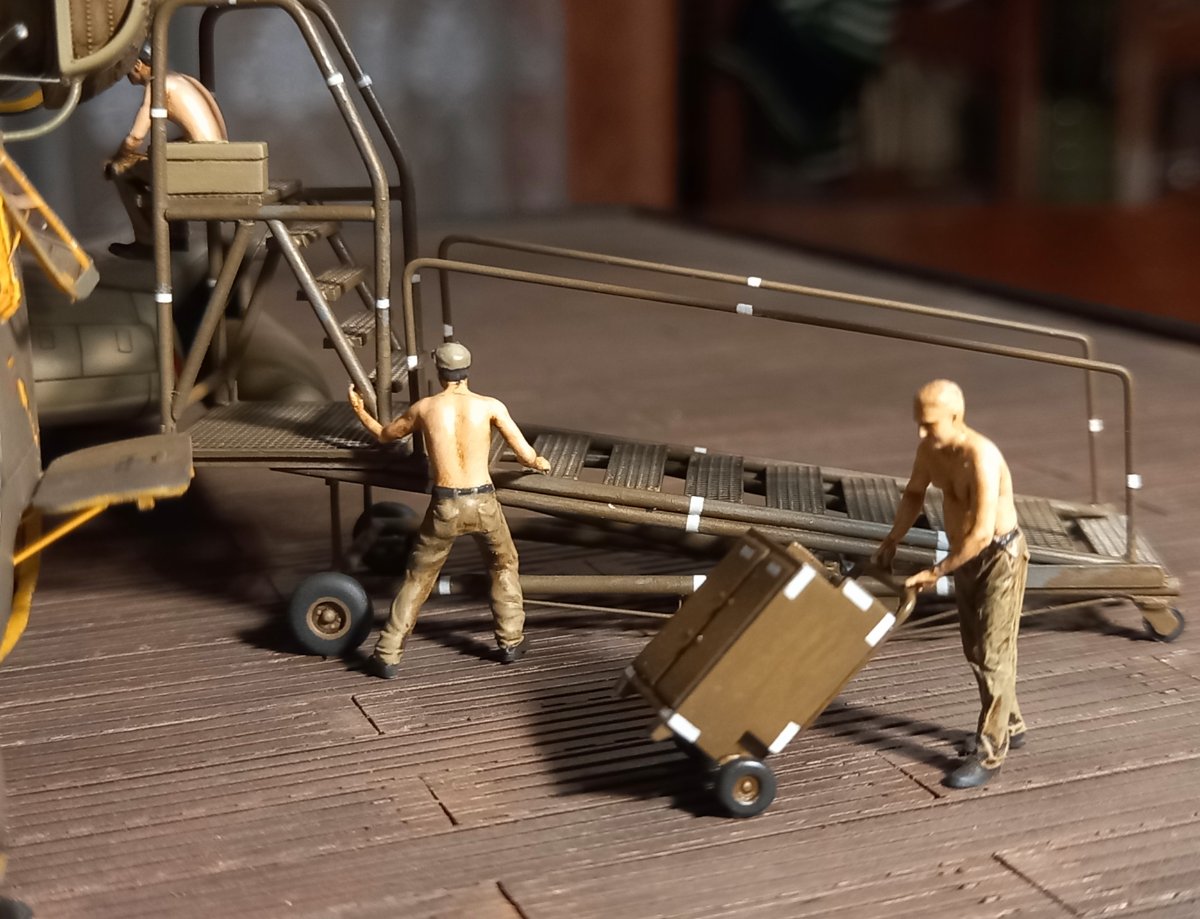

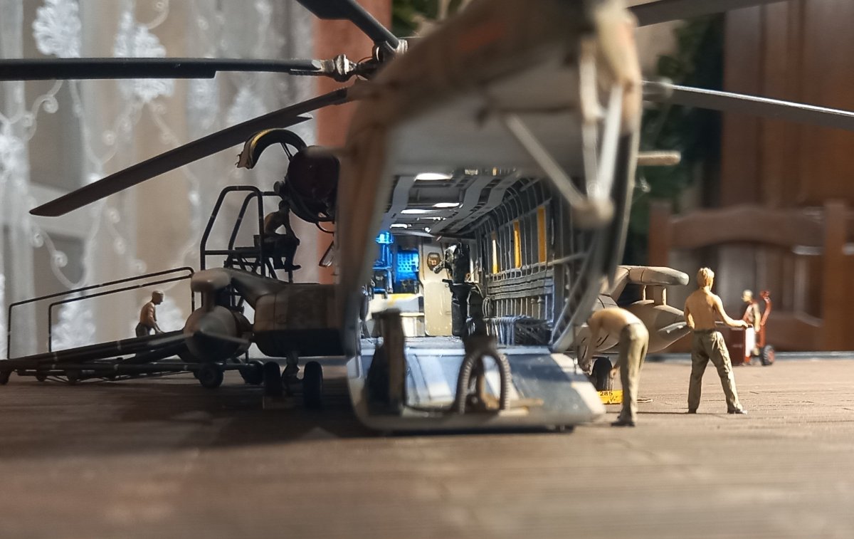

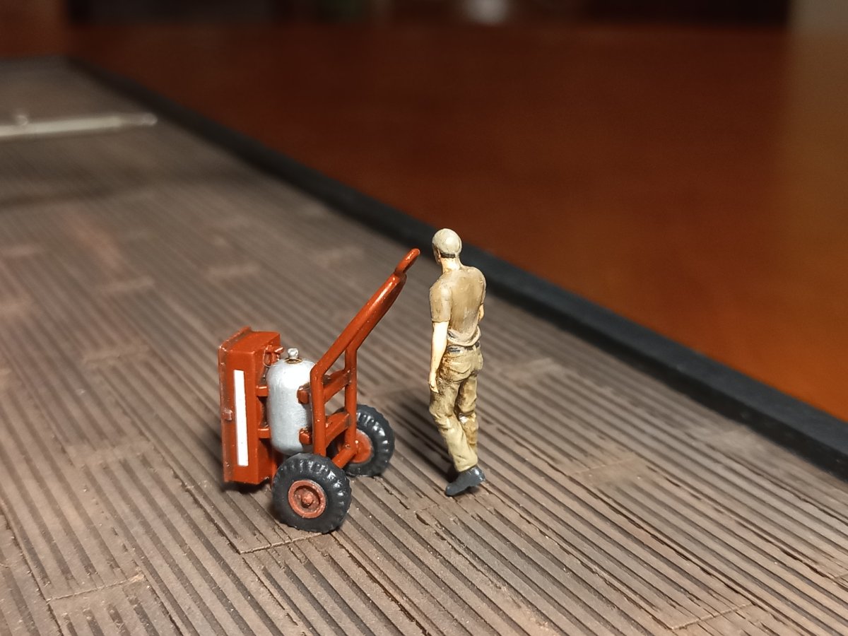

W czasie gdy wash na figurkach dosychał, zająłem się ponownie sprzętem lotniskowym. Postanowiłem dodać jeszcze wózek do transportu zbiorników .
Przerobiłem też standardową przyczepę (taką samą jak ta z beczkami) dodając stelaż do przewozu zbiorników.
Przyszedł też czas na ostateczne zmontowanie podestów B1 i C1 po uprzednim dorobieniu instalacji hydraulicznej do podnoszenia podestu.
Złożyłem też przyczepę z beczkami, gaśnicę i szafkę narzędziową.
A oto cały inwentarz przymierzony do dioramy:
  • Like 9

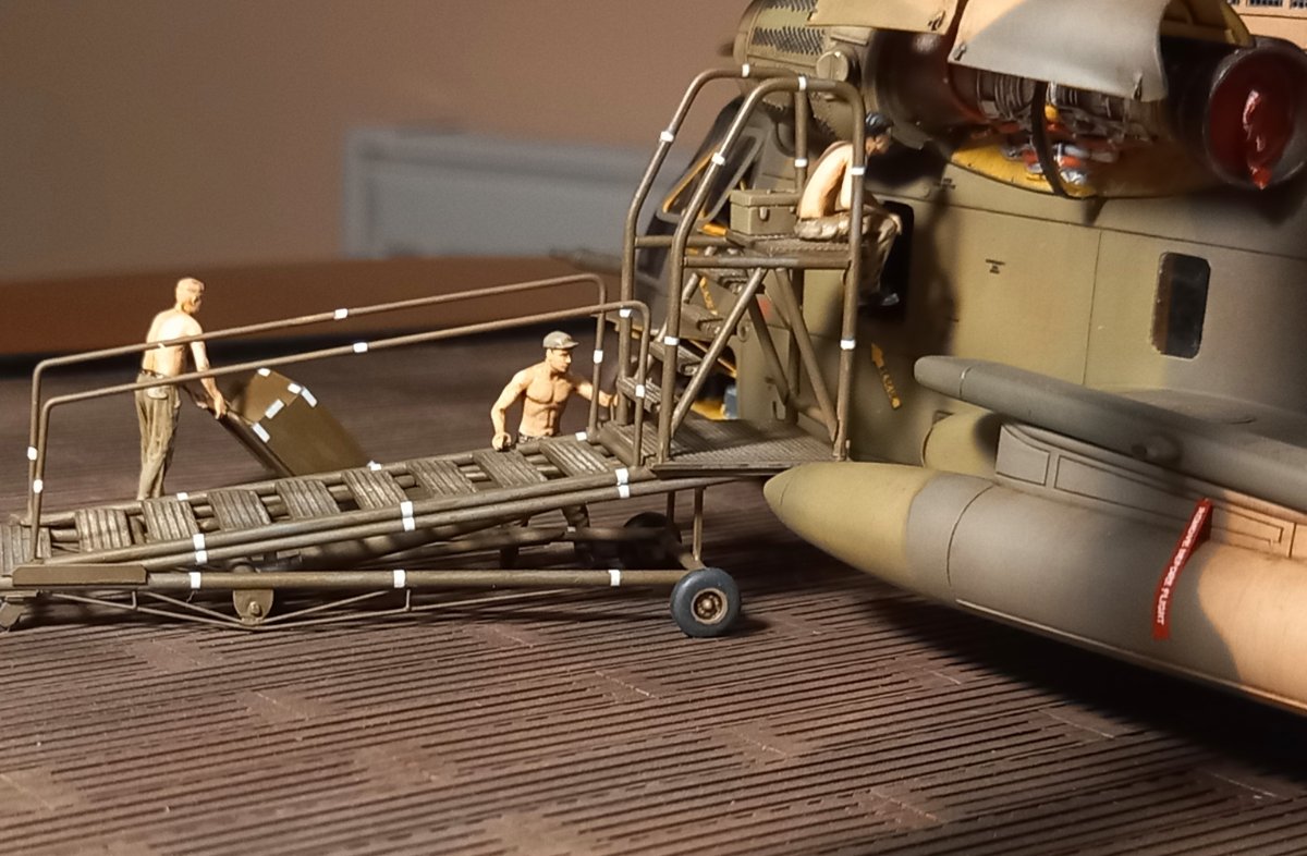

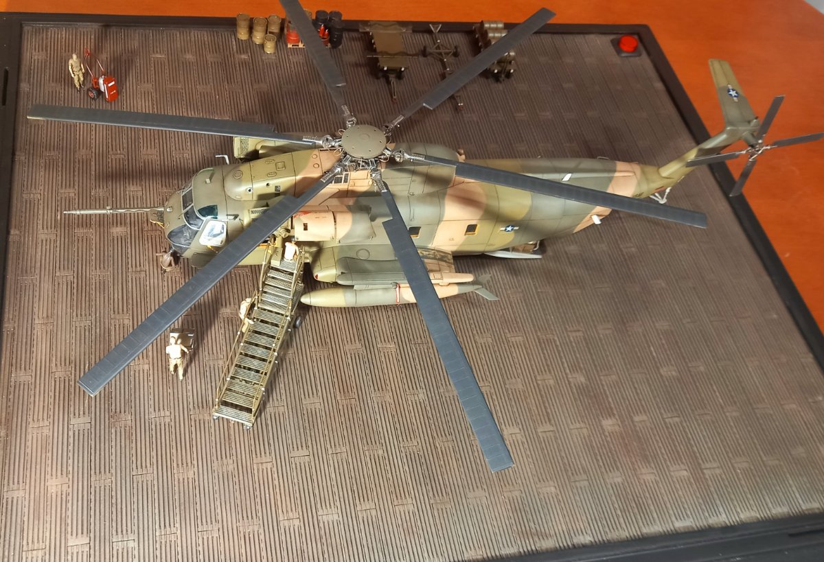

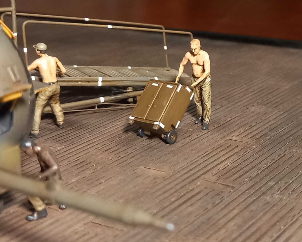

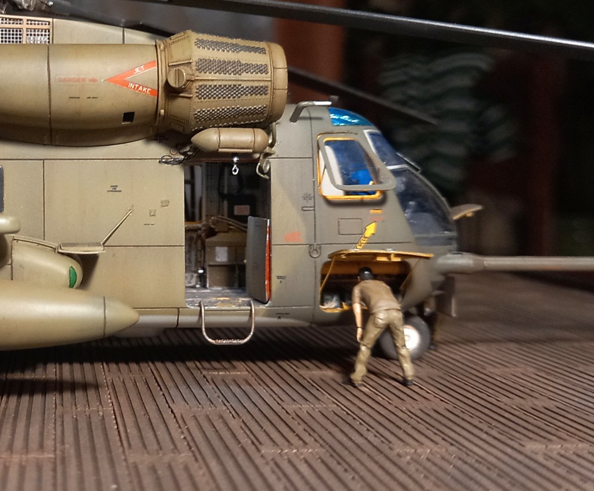

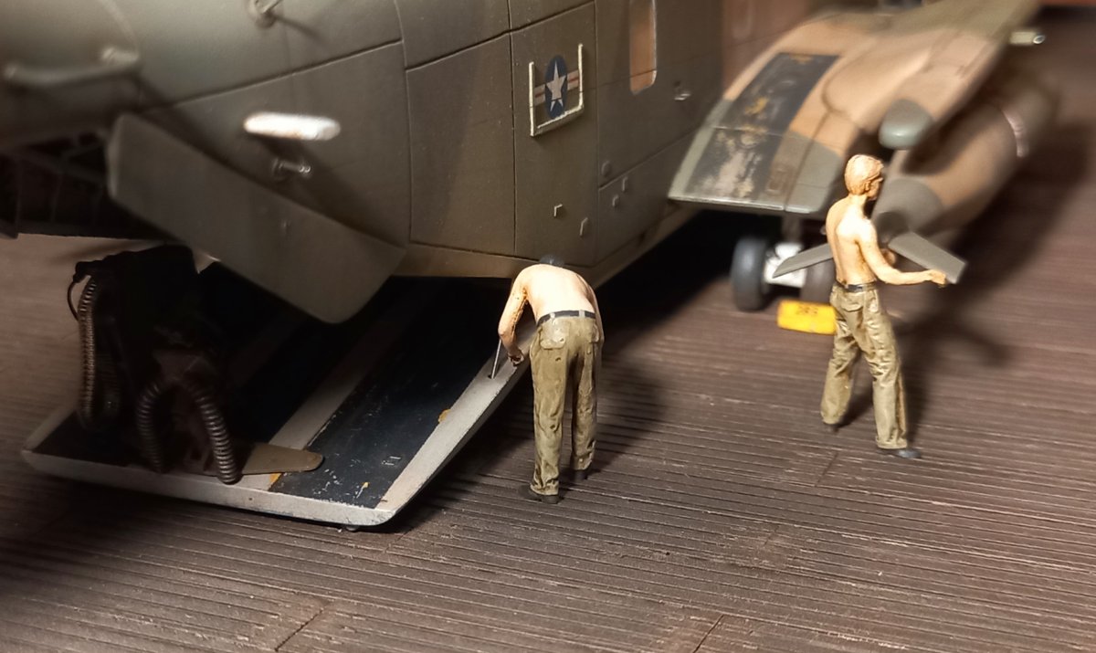

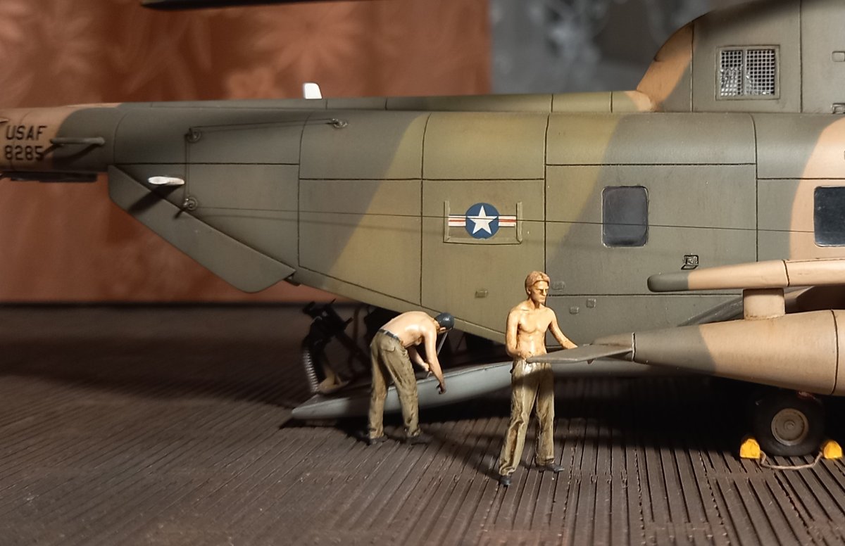

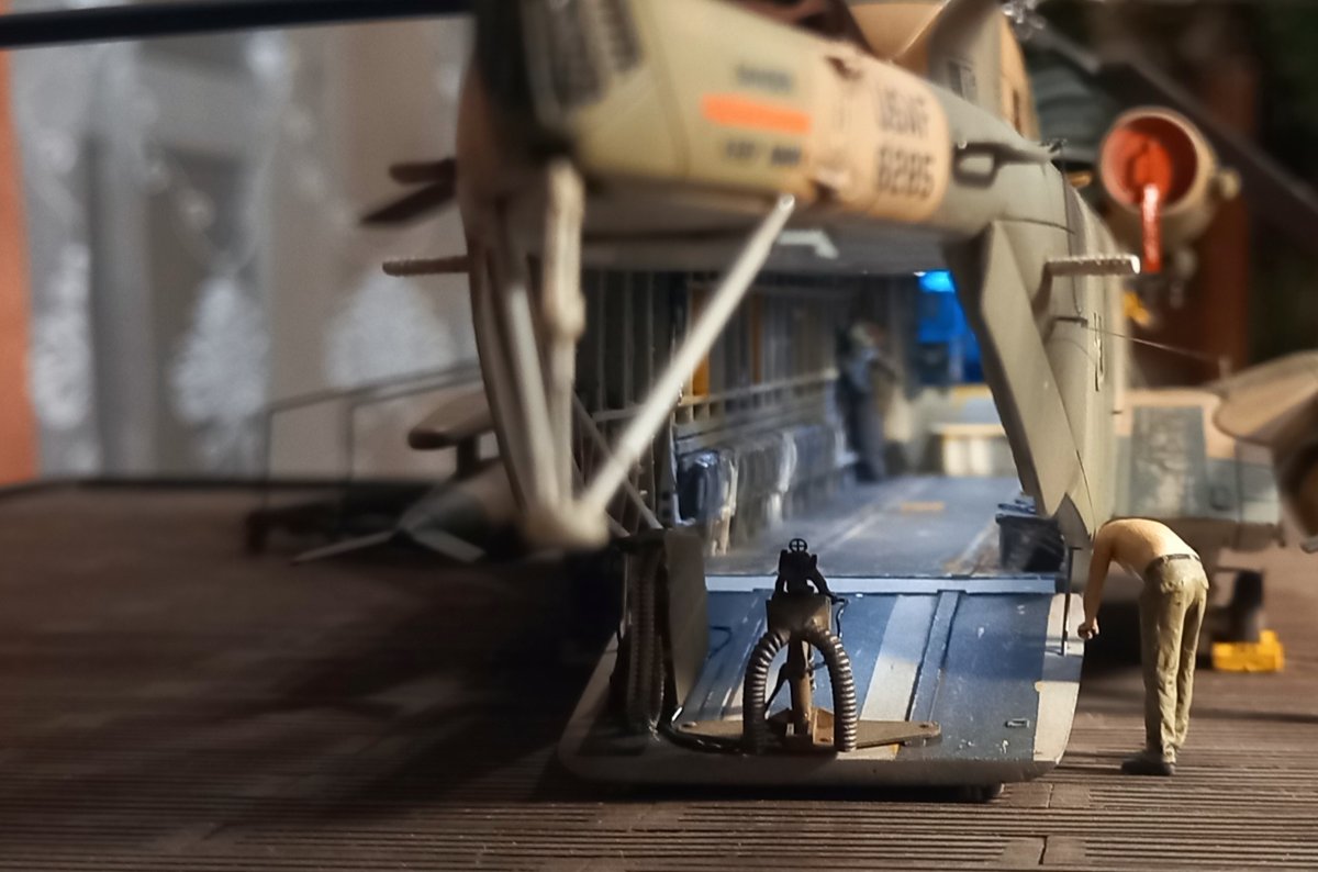

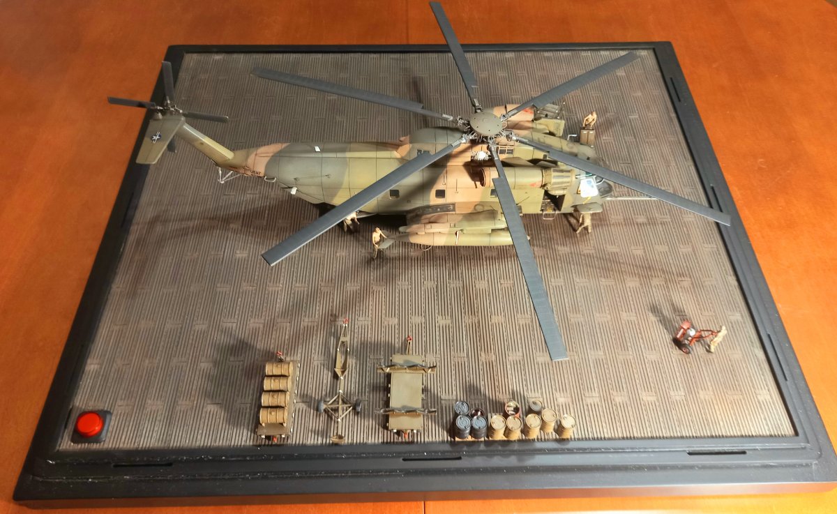

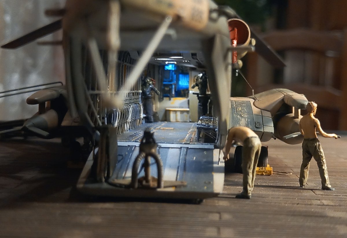

Po wyschnięciu figurek, tak jak planowałem, przetarłem je suchym pędzlem rozjaśnionymi kolorami. Z tym że użyłem do tego olejnych Humbroli a nie akrylowych Gunze. Przygotowałem mieszanki  kolorów jak do drelichów i koszulek a następnie rozjaśniłem o 30% białą. Przecierkę robiłem delikatnie, jedynie po wystających fragmentach odzieży. Wyszło całkiem nieźle. Przebrałem jeszcze beczki, wybierając najlepsze i cały inwentarz wkleiłem na dioramę, stosując szpilki mocujące w kołach po przekątnej (np lewe przednie i prawe tylne) oraz po jednej szpilce na figurkę. Chodzi o to, żeby podczas transportu na zawody się nic nie odkleiło i nie latało po gablotce siejąc spustoszenie. Ostatecznie wyszło to tak:
image.thumb.jpeg.807900dd13e50a9ba42e3a630ea83b15.jpegimage.thumb.jpeg.c4366a9b379ab9375771098b133c9350.jpeg
I to już wszystko! Po roku pracy udało się dotrzeć do szczęśliwego końca! Nie byłoby to możliwe gdyby nie pomoc jednego fantastycznego człowieka. Prawdziwej legendy amerykańskiego ratownictwa. Jest nim  Chief Master Sergeant Wayne Fisk. Przez cały czas budowy modelu cierpliwie wspierał mnie swoją wiedzą, a jego wskazówki niejednokrotnie uchroniły mnie od popełnienia grubych błędów.  Jestem mu za to niesamowicie wdzięczny. Dziękuję też wszystkim, którzy obserwując budowę zgłaszali uwagi i wspomagali swoim doświadczeniem. Bardzo mi to pomogło. Mam nadzieję, że moja relacja z budowy tego modelu też komuś pomoże w modelarskich zmaganiach. Cóż, jak to mówią, coś się kończy ale też coś się zaczyna. Niebawem zaproszę do relacji z budowy kolejnej maszyny związanej z Rajdem na Son Tay. Dzięki nieocenionej pomocy Clifforda Westbrocka ( współautora książki "Who will go") udało mi się skontaktować z Pułkownikiem Tedem Lowry, który był EWO w F-105 o kryptonimie "Firebird 5", zestrzelonym podczas rajdu i uratowanym przez załogę Apple 4. Pułkownik zgodził się wesprzeć mnie podczas budowy repliki  swojego F-105F.  To będzie ciekawa kontynuacja tematu.
