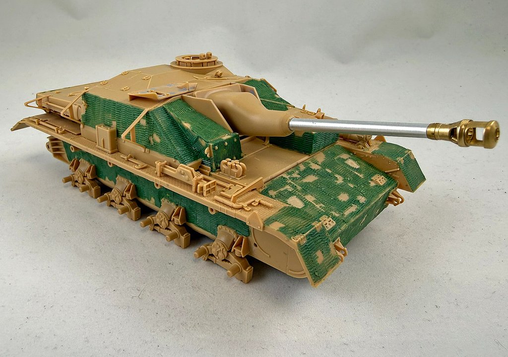

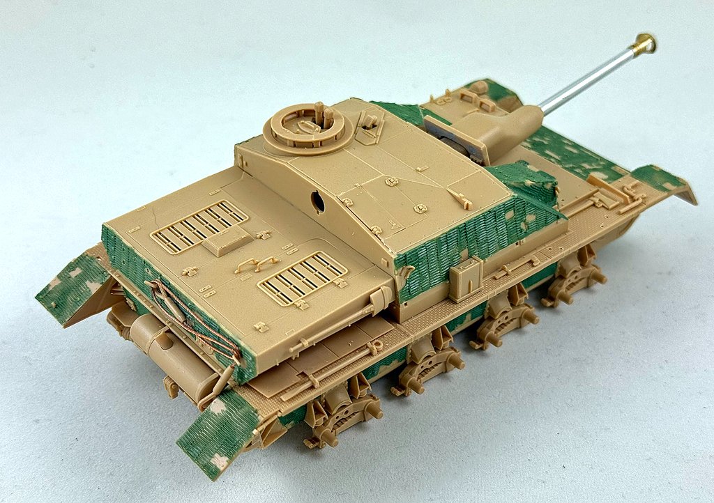

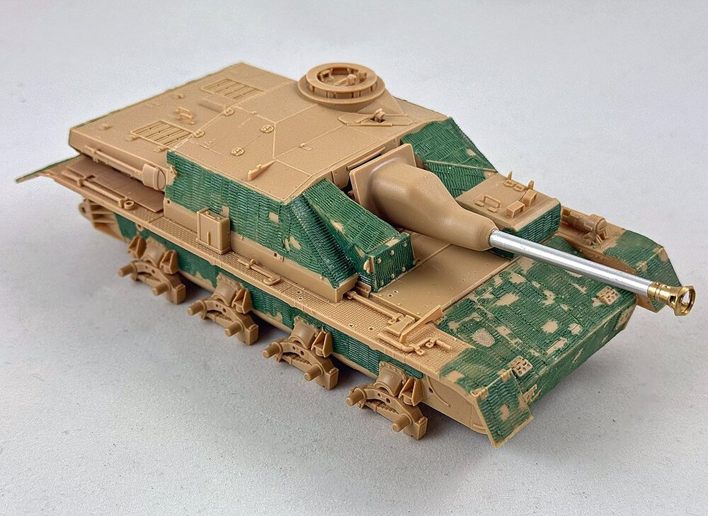

SFModel Napisano 31 Stycznia Share Napisano 31 Stycznia Ci co śledzą mój warsztat Dragon Wagon'a jak niżej, to już wiedzą: ten model będzie cargo na naczepie amerykańskiego ciągnika jako pojazd zdobyczny. Jednak wymaga on swojej pracy, dlatego zakładam mu oddzielny warsztat. Planuję go zrobić w malowaniu z Normandii 1944. Jest takie w zestawie. Będzie pasowało do okresu, kiedy to Jankesi się pojawili na kontynencie. Póki co z dodatków mam tylko metalową lufę. Musze mu dokupić gąsienice (gumiaki zawsze zastępuję) oraz dobrej jakości KM na wieży. Czy proponujecie coś jeszcze? Wszelkie sugestie mile widziane. Na pierwszy ogień prac pójdzie zrobienie zimmeritu. Przetestowałem już Bluetack'a i się idealnie nada. Mam też radełka od Trumpetera. Będzie z tym trochę zabawy, ale mam nadzieję, że efekt końcowy będzie zadowalający. 1 Cytuj Odnośnik do komentarza Udostępnij na innych stronach More sharing options...

Evildead Napisano 2 Lutego Share Napisano 2 Lutego (edytowane) Ten bluetack to się nie odklei ? , przecież to nawet nie wysycha. Edytowane 2 Lutego przez Evildead Cytuj Odnośnik do komentarza Udostępnij na innych stronach More sharing options...
SFModel Napisano 2 Lutego Autor Share Napisano 2 Lutego 3 minuty temu, Evildead napisał: Ten bluetack to się nie odklei ? , przecież to nawet nie wysycha. Sorry, Green Stuff a nie Bluetac. Moja wina. 3 godziny temu, Adams M1A1 napisał: proponowałbym zakup do tego sztuga blaszek fototrawiennych znanego i cenionego Edka który ma w swojej i części ogólne i też np. szurceny , na których można różne napisy angielskie poumieszczać Schurzeny kuszą pod kątem napisów, ale…zasłaniają cały model. Nie planowałem ich dawać. Póki co to proszę pomóżcie: który zestaw Friuli będzie poprawny: ATL-05 czy ATL-27? Dodatkowo nie wiem jakiego MG wybrać, aby pasował i był dobrze wykonany. Cytuj Odnośnik do komentarza Udostępnij na innych stronach More sharing options...

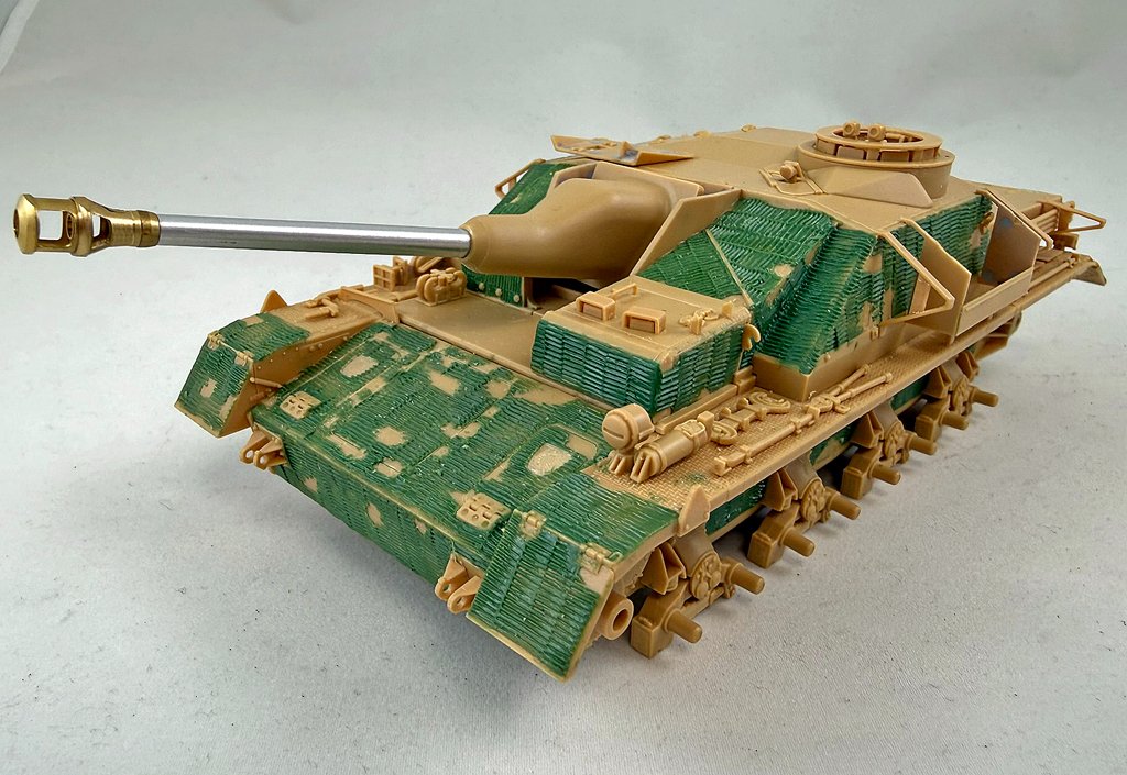

SFModel Napisano 2 Lutego Autor Share Napisano 2 Lutego Ten zestaw Rado widziałem. Właśnie bardziej blaszki by mi się widziały. Ale dzięki, bo przynajmniej wiem że to MG34 a nie MG42. Gąski to wiem że musi być pełen ząb. I obydwa Friule które wyżej wymieniłem takowy posiadają. Ale nie do końca widzę różnice między nimi. Może @meser262poratował by wiedzą? A Friule chce specjalnie aby dociążyć naczepę na której będzie stał. A póki co wziąłem się za zimmerit. Musze powoli nakładać zanim złożę wannę do kupy. A jest mi potrzebna, aby ruszyć z malowaniem naczepy. 4 Cytuj Odnośnik do komentarza Udostępnij na innych stronach More sharing options...

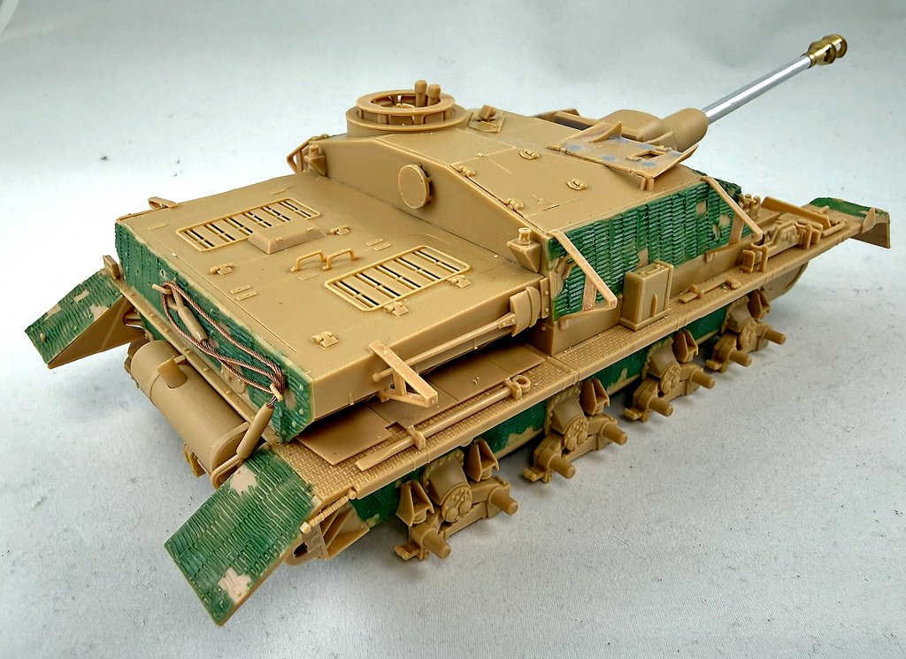

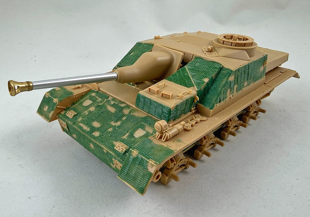

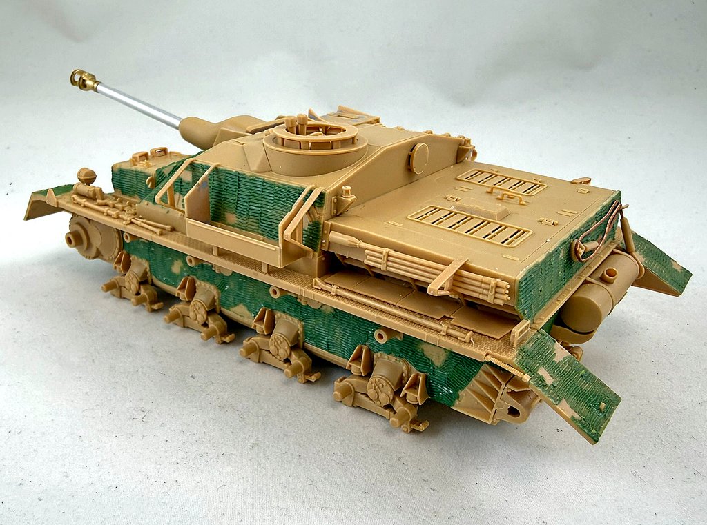

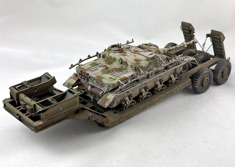

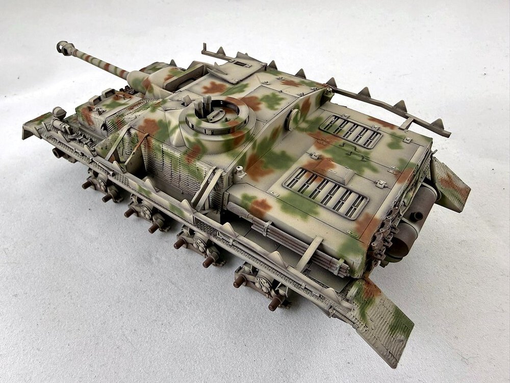

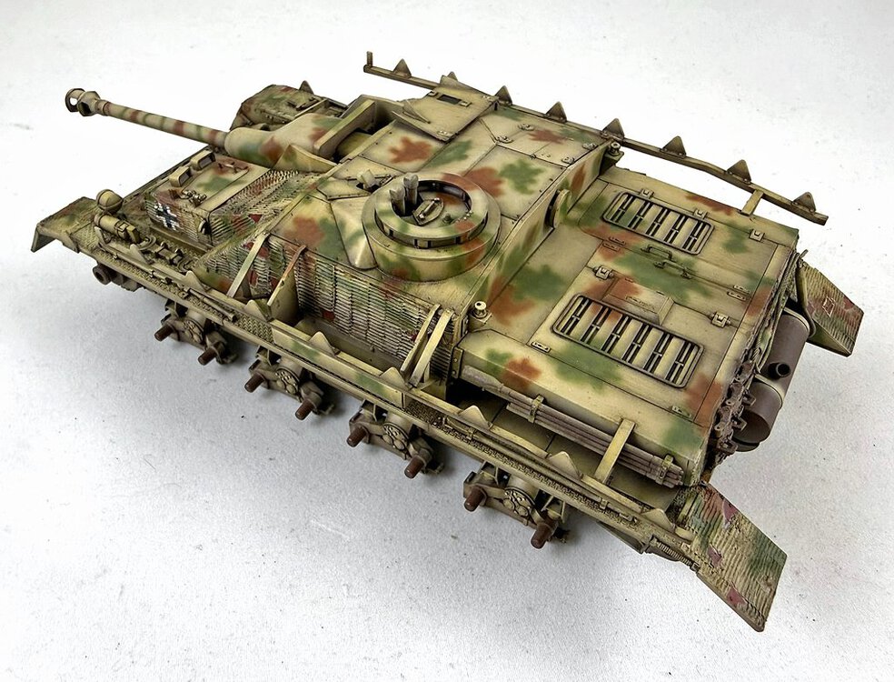

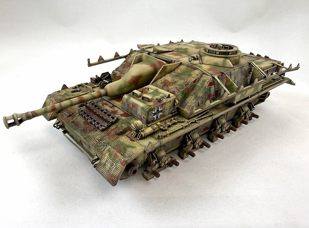

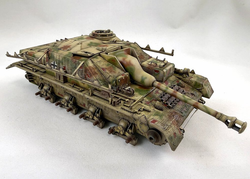

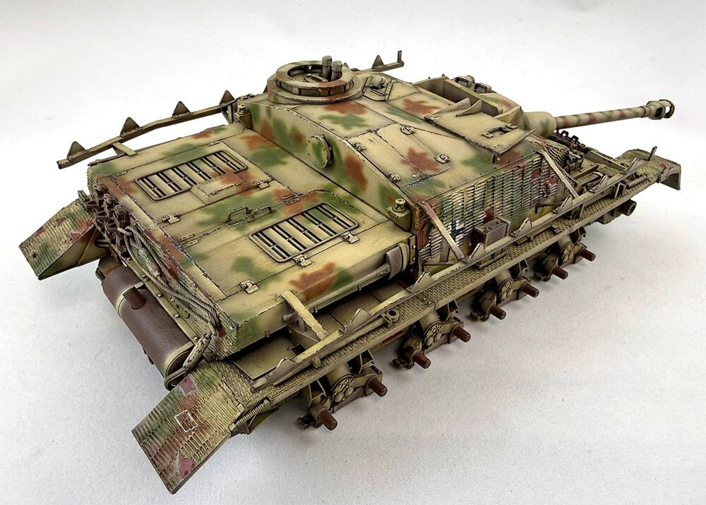

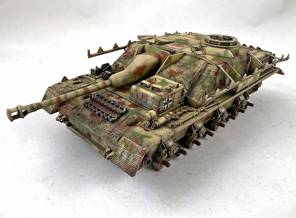

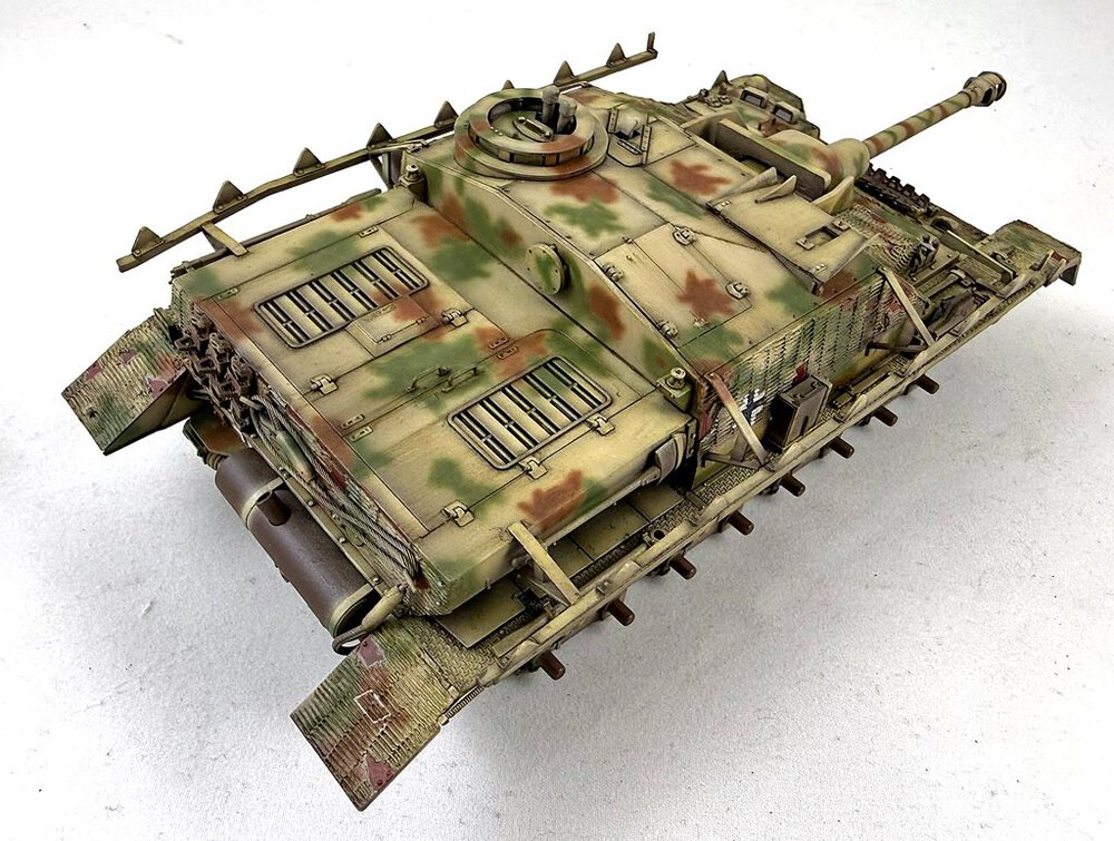

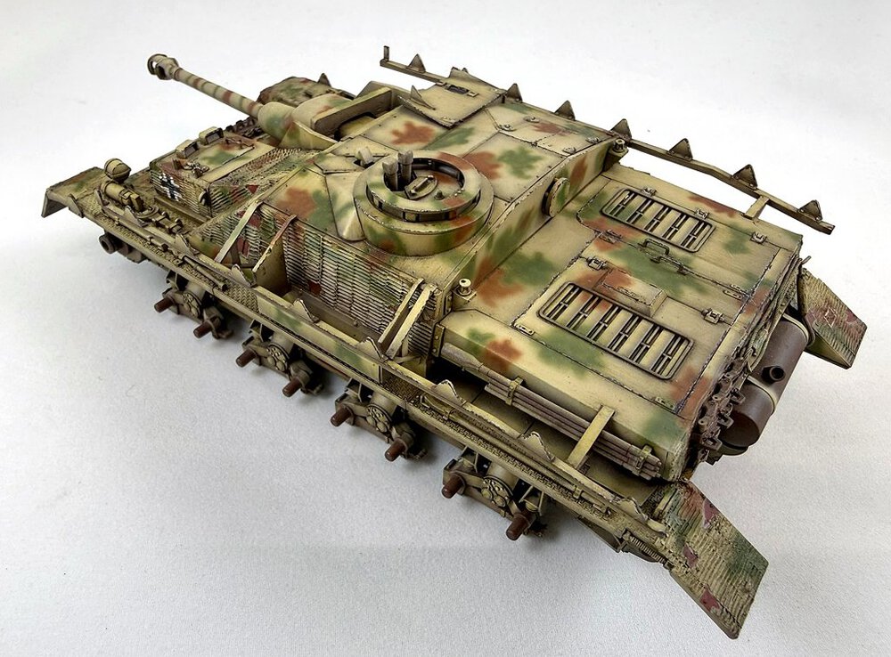

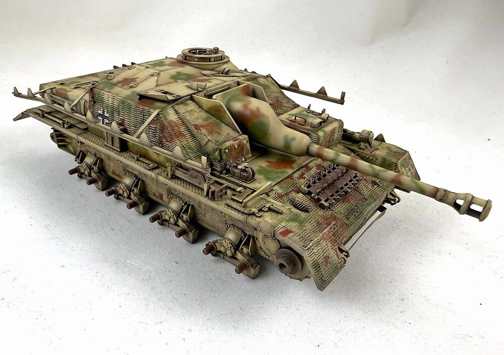

SFModel Napisano 4 Listopada Autor Share Napisano 4 Listopada Długo tutaj nie aktualizowałem warsztatu, ale pojazd się powoli buduje. Póki co jestem na tym etapie. Do końca już bardzo blisko. 2 Cytuj Odnośnik do komentarza Udostępnij na innych stronach More sharing options...
Mariusz 72 Napisano 4 Listopada Share Napisano 4 Listopada Zimerit bardzo przyjemny. Za to model Academy nie... Cytuj Odnośnik do komentarza Udostępnij na innych stronach More sharing options...
patrykd Napisano 4 Listopada Share Napisano 4 Listopada Świetny zimmerit. Cytuj Odnośnik do komentarza Udostępnij na innych stronach More sharing options...
Evildead Napisano 5 Listopada Share Napisano 5 Listopada Zimmerit fajny, ale chyba na tej płycie też był, może rozważ chyba że specjalnie nie dałeś. Cytuj Odnośnik do komentarza Udostępnij na innych stronach More sharing options...
SFModel Napisano 5 Listopada Autor Share Napisano 5 Listopada (edytowane) Delete Edytowane 5 Listopada przez SFModel Cytuj Odnośnik do komentarza Udostępnij na innych stronach More sharing options...
SFModel Napisano 5 Listopada Autor Share Napisano 5 Listopada Godzinę temu, Evildead napisał: Zimmerit fajny, ale chyba na tej płycie też był, może rozważ chyba że specjalnie nie dałeś. Tam był opcją. Nie zawsze dawano. Więc sobie odpuściłem już. 10 godzin temu, Mariusz 72 napisał: Zimerit bardzo przyjemny. Za to model Academy nie... A czemu model nie? Moim zdaniem składa się świetnie. To jest to "nowe" Academy, gdzie jakość się znacząco poprawiła. Elementy do siebie świetnie pasują, ślady po wypychaczach w miarę możliwości pochowane. Ja tam nie narzekam. No chyba że masz na myśli merytorykę, ale to nie jest moim głównym przedmiotem zainteresowania. Cytuj Odnośnik do komentarza Udostępnij na innych stronach More sharing options...
Mariusz 72 Napisano 5 Listopada Share Napisano 5 Listopada Fakt, że w porównaniu do starych to jest spoczko. Jak dla mnie błotniki do wymiany, wszystkie klamry itp. Cytuj Odnośnik do komentarza Udostępnij na innych stronach More sharing options...
