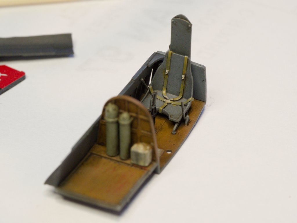

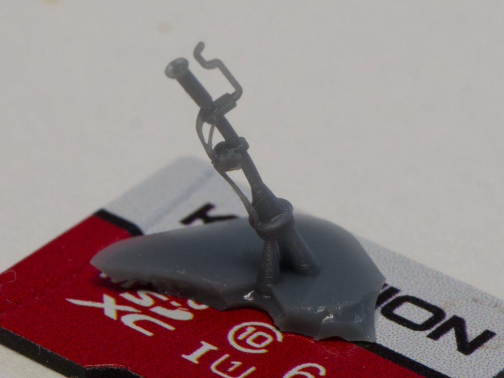

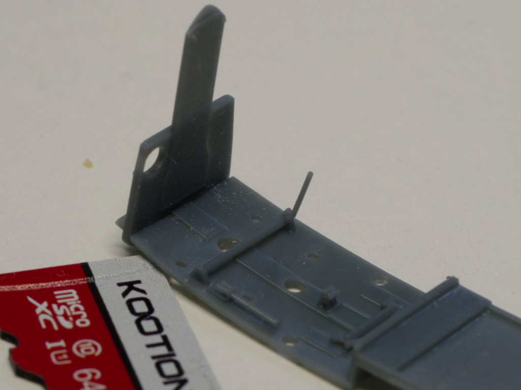

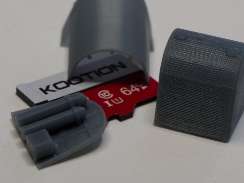

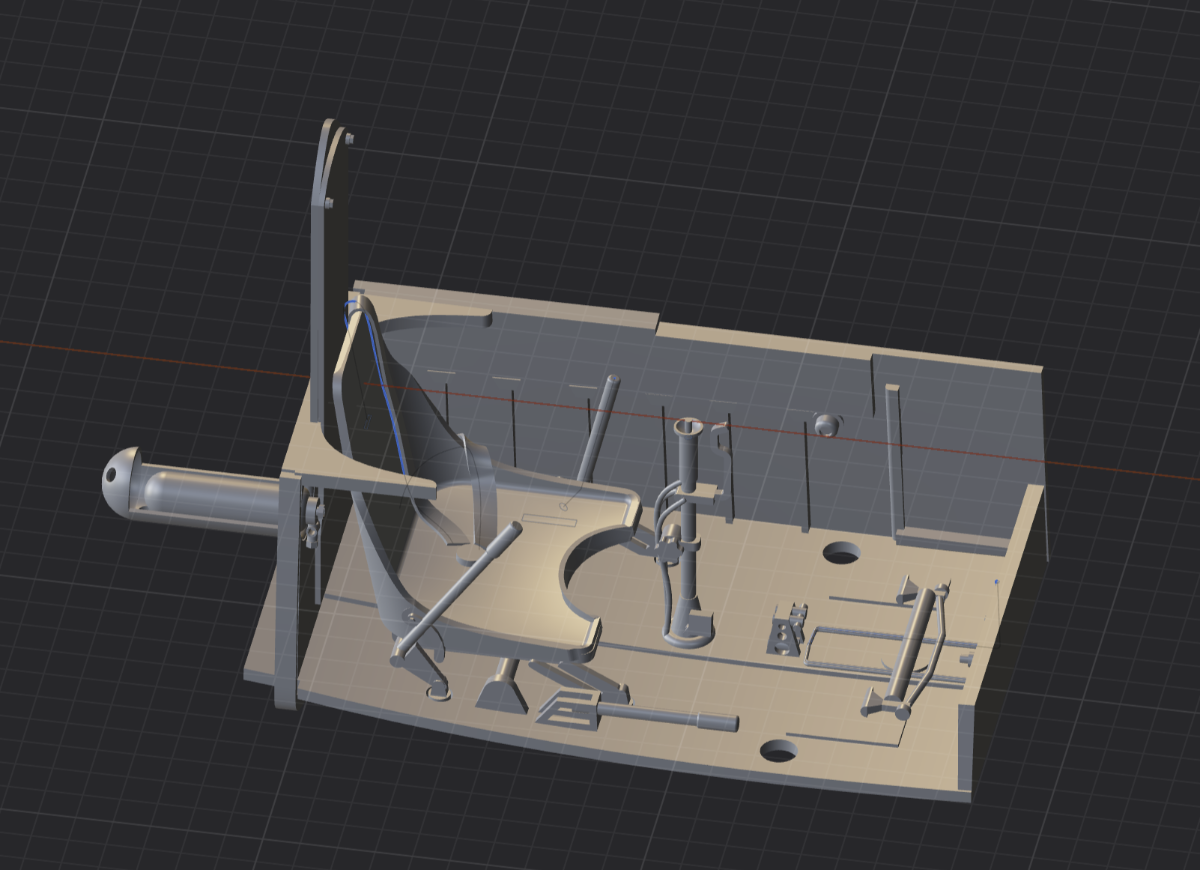

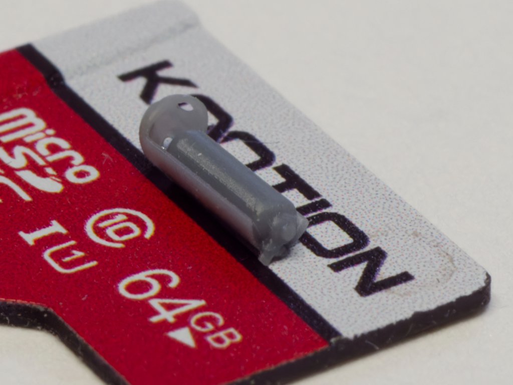

Już nie ma wymówek. Wnętrze kabiny w zasadzie skończone, więc budowę czas zacząć. Pierwsze finalne wydruki. Wręga z płytą pancerną była drukowana oddzielnie ale jest zmontowana na sucho  z podłogą.
Przy tych detalach mój (dość przeciętny) obiektyw makro zaczyna wymiękać.

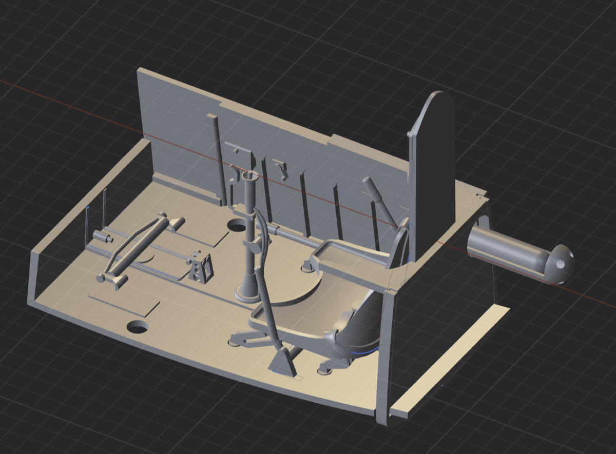

Ale tu chodzi o moją satysfakcję z poziomu detalowania a także o pewną demonstrację i testowanie technologii. Jej możliwości i ograniczeń. Przy okazji nauczyłem się modelowania 3D na takim poziomie jak chciałem, czyli wystarczajacym dla potrzeb druku ( bez figurek i natury). Inaczej pewnie by mi się nie chciało.

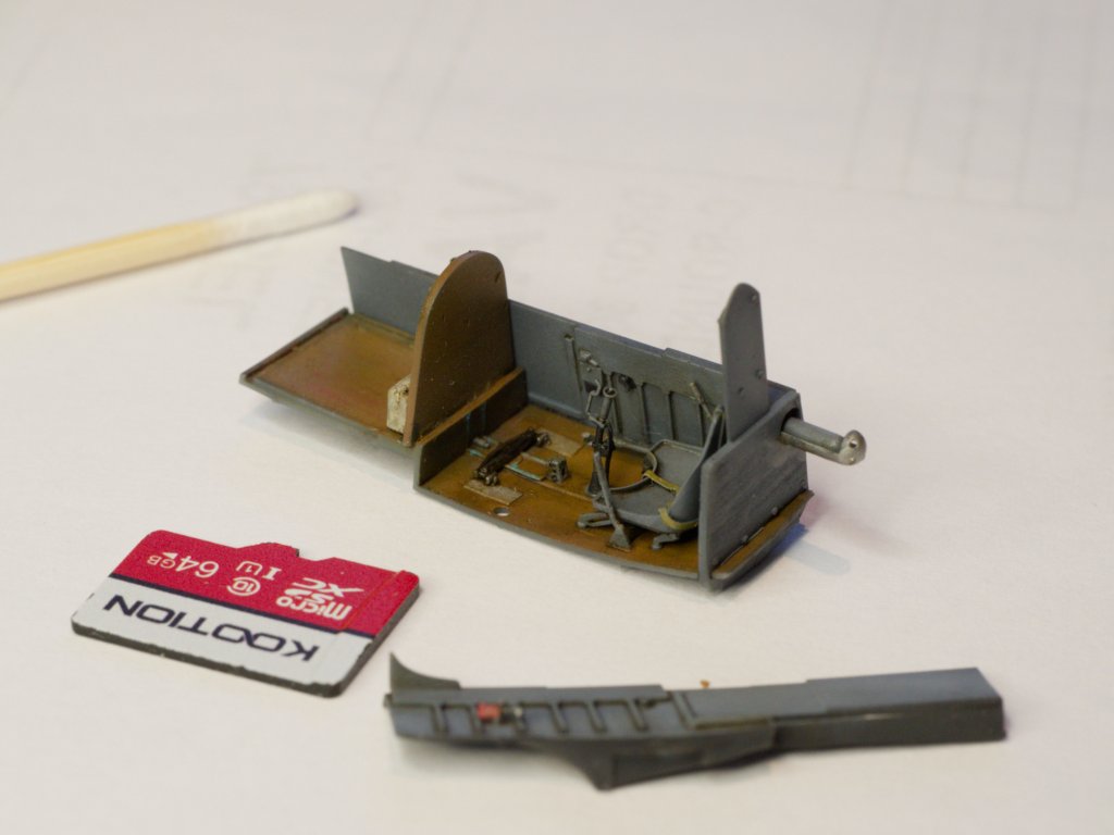

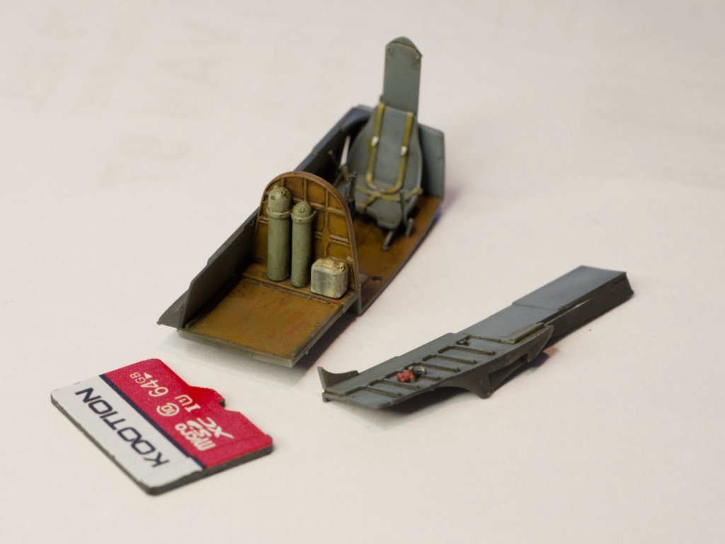

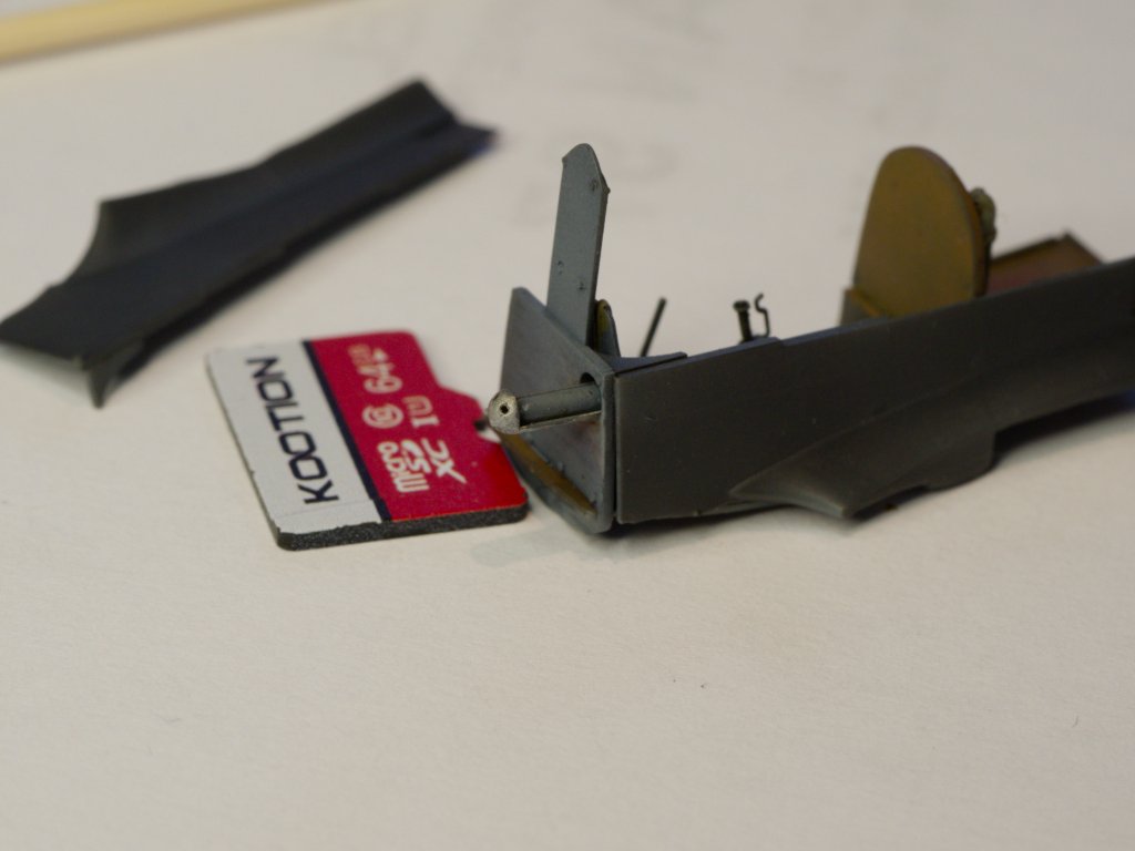

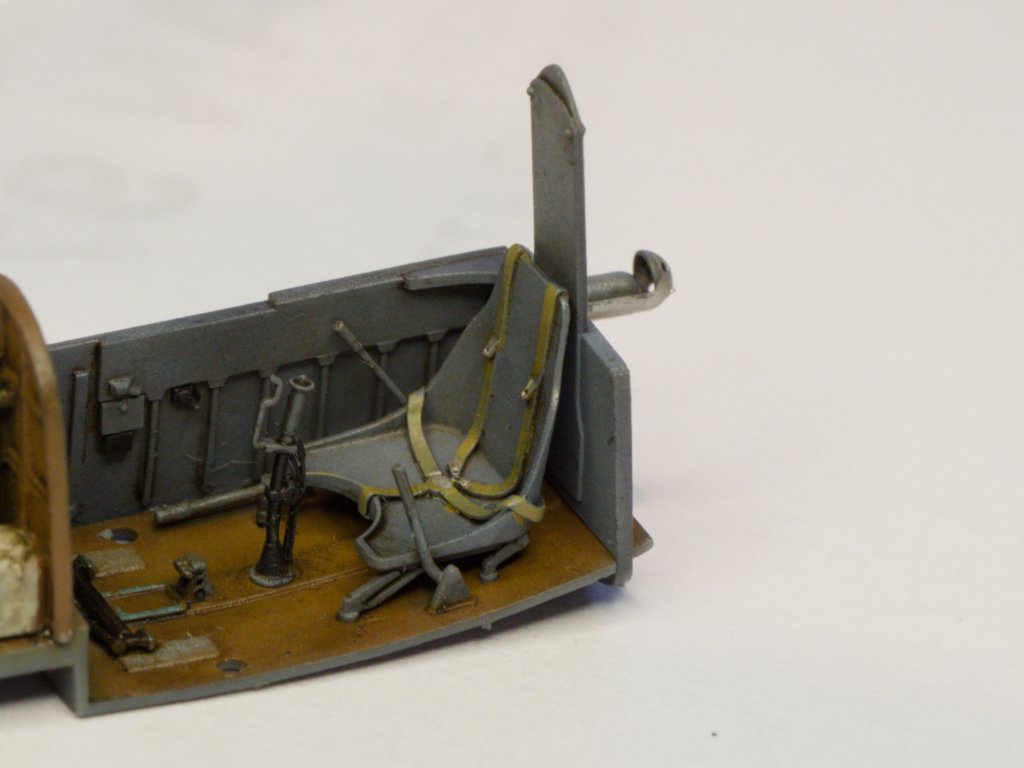

Przed montażem zbiornika i lewej burty. Potem już niewiele się zobaczy.
Aha, jeszcze tablica przyrządów. Zamówiłem z Yahu przeznaczoną do RS Models. Może podpasuje. Jak nie, to znowu rzeźba.
Edytowane przez HKK
  • Like 7
49 minut temu, martinello napisał:
jaki kolorek poszedł na burty kabiny ?
Wedle książki to powinno być coś zbliżonego do Neutral Grey. Dałem NG43 od MRP. Również fotel,, tył i drążek. Drewno to Dark Earth Tamiyi udekorowane olejną sieną i pomarańczą. Reszta robiona różnymi pisaczkami AK.
Edytowane przez HKK
Godzinę temu, martinello napisał:
Granatowa też jest tablica od YAHU
No właśnie. Spróbuję ją upodobnić jakimś olejnym washem do reszty, która jest owszem szaroniebieska, ale w żadnym wypadku granatowa

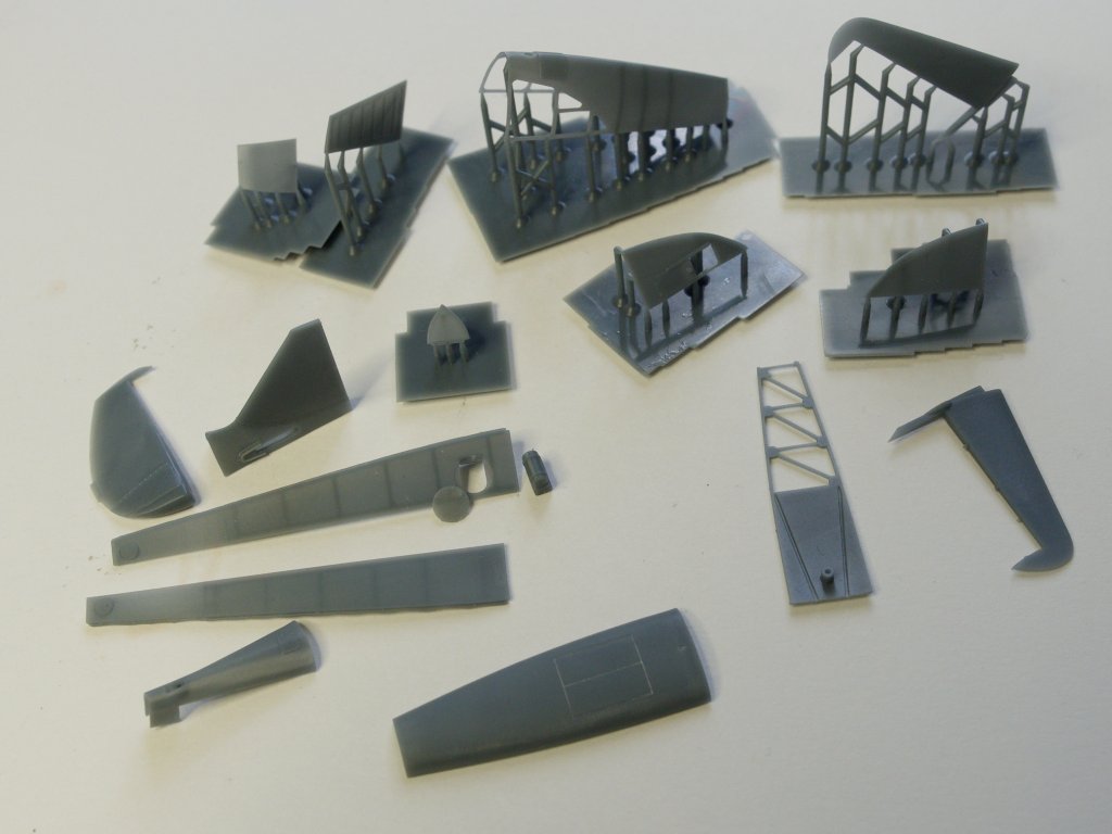

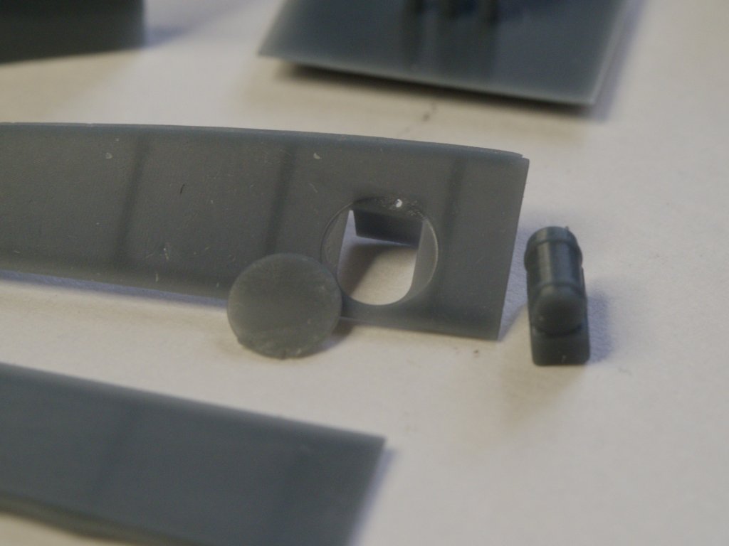

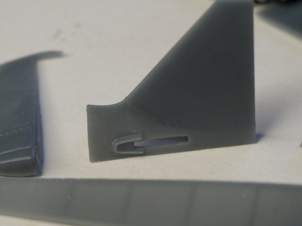

Następny etap to cała część ogonowa. Zdjęcie rodzinne elementów:
I parę detali

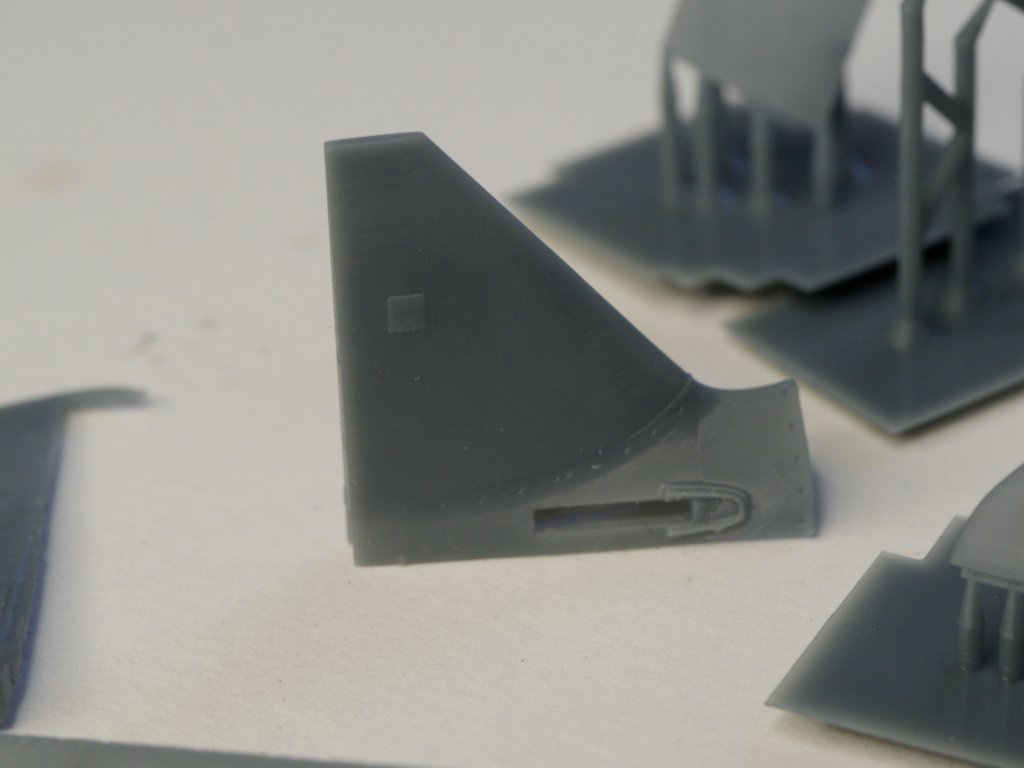

Klapę przedziału konwertera napięcia chyba zrobię otwartą, więc konwerter też się znalazł. Klapa jest zaopatrzona w imitacje wkrętów, ale tu na zdjęciu została pokazana od lewej strony 😞
  • Like 7

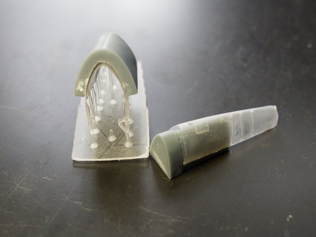

Prace nad Caudronem nie ustały, ale przyszedł moment, gdy postępy nie są zbyt spektakularne.

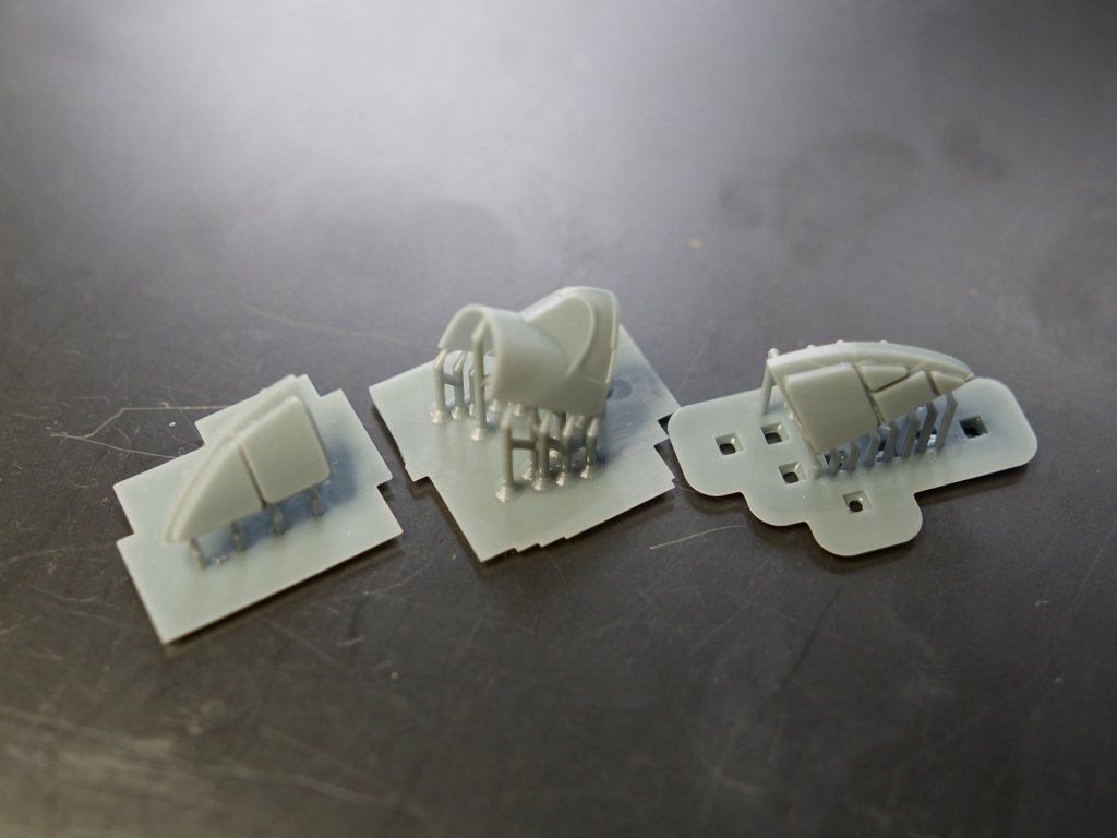

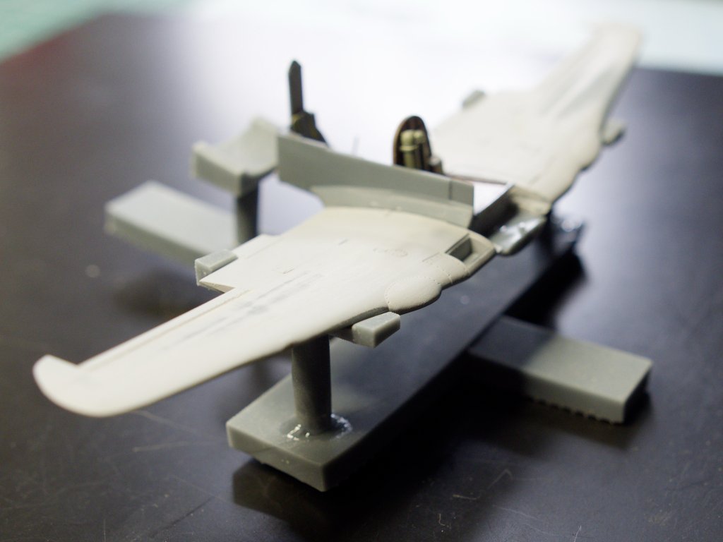

Zrobiłem podstawkę montażową, co przy tak małym modelu jest niemal konieczne. Wydruk wyszedł wyjątkowo kiepsko, ale ma działać a nie wyglądać

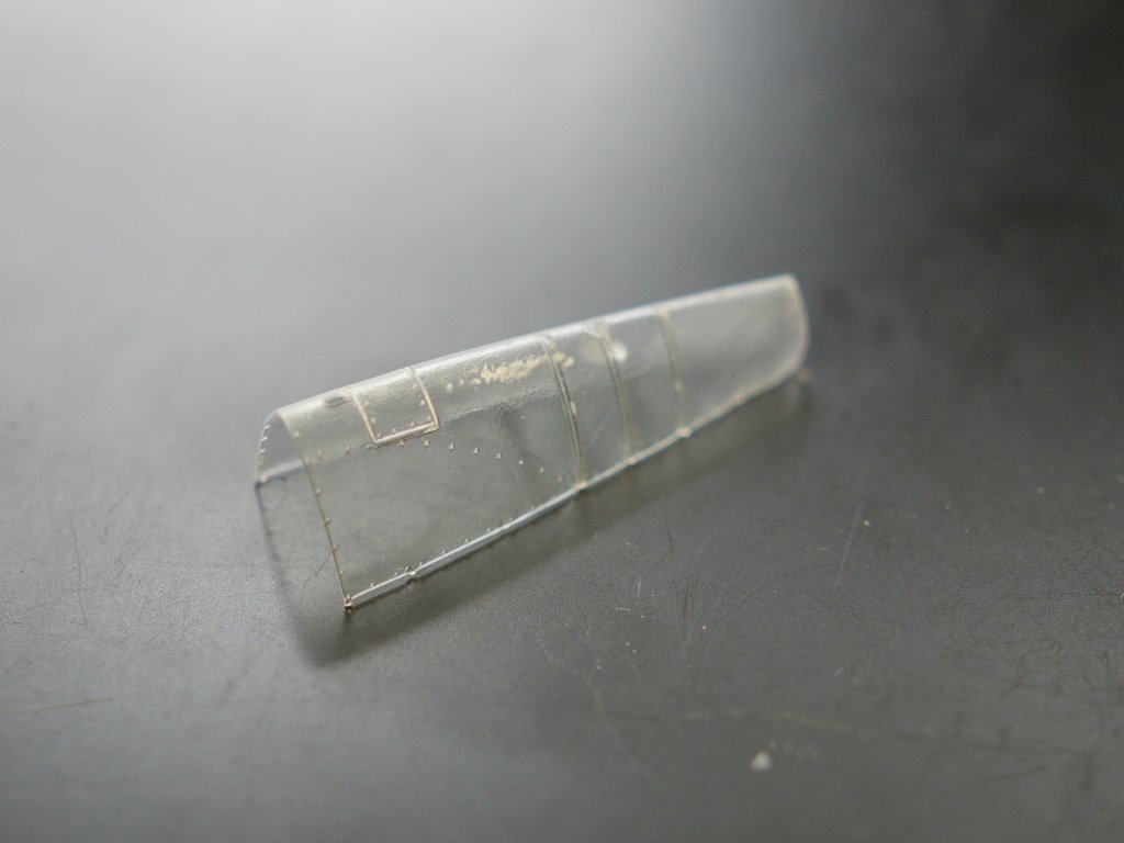

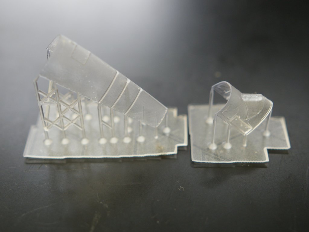

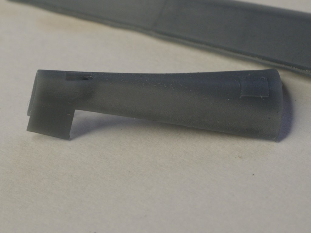

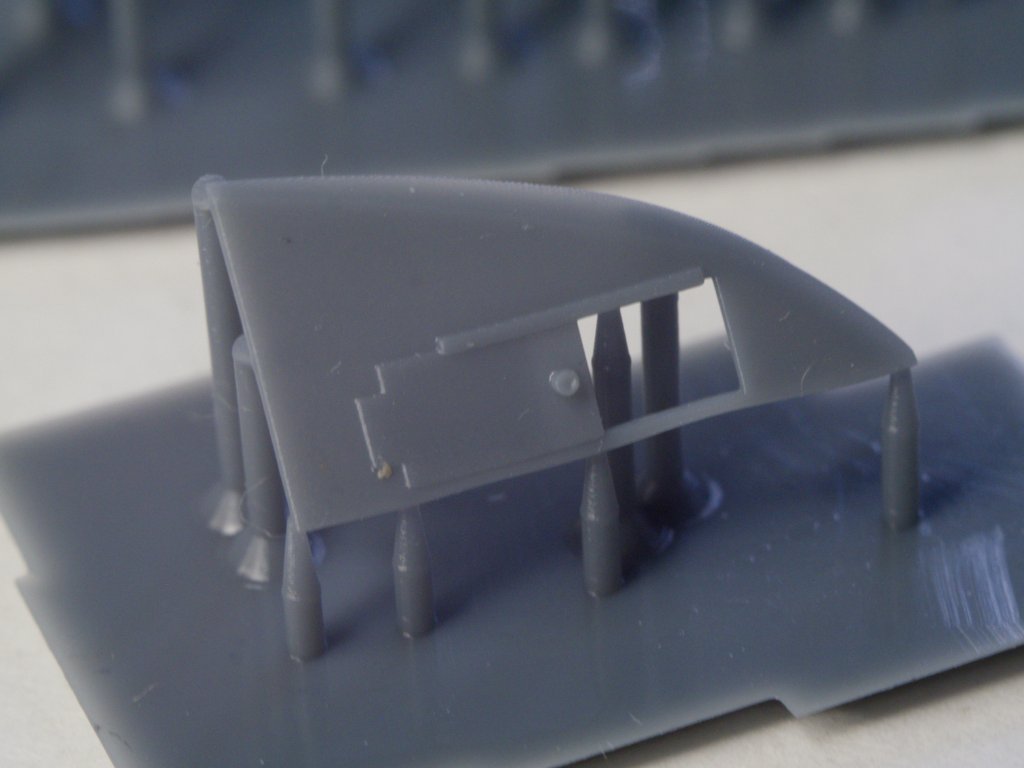

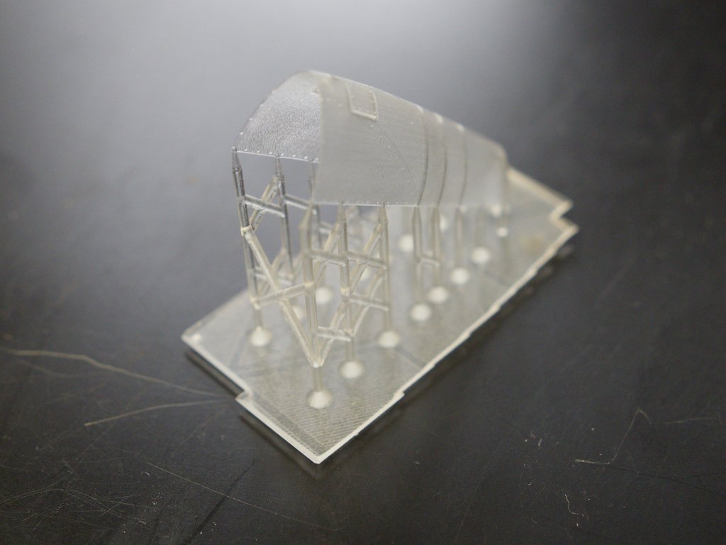

Postanowiłęm dać sobie spokój z tłoczeniem (przynajmniej póki co) i wydrukowałem osłony z przeźroczystej żywicy.
Wiadomo, że nie będą przejrzyste i bez szlifowania i lakierowania się nie obejdzie.
Do tylnej części powstały szablony ułatwiające polerowanie.
Po polerowaniu i pryśnięciu kilku warstw lakieru efekt mnie zadowala. Szlifowany był tylko obszar z oknami, więc reszta przejrzysta być nie musi i nie jest.
O szlifowaniu wiatrochronu mowy nie ma, więc będzie musiał się obejść samym lakierem. Jest mały, więc może się wizualnie bronić.
Do wycięcia masek też posłużą szablony.

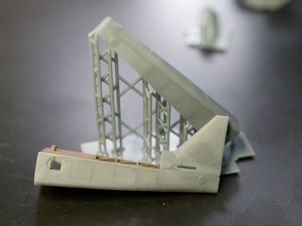

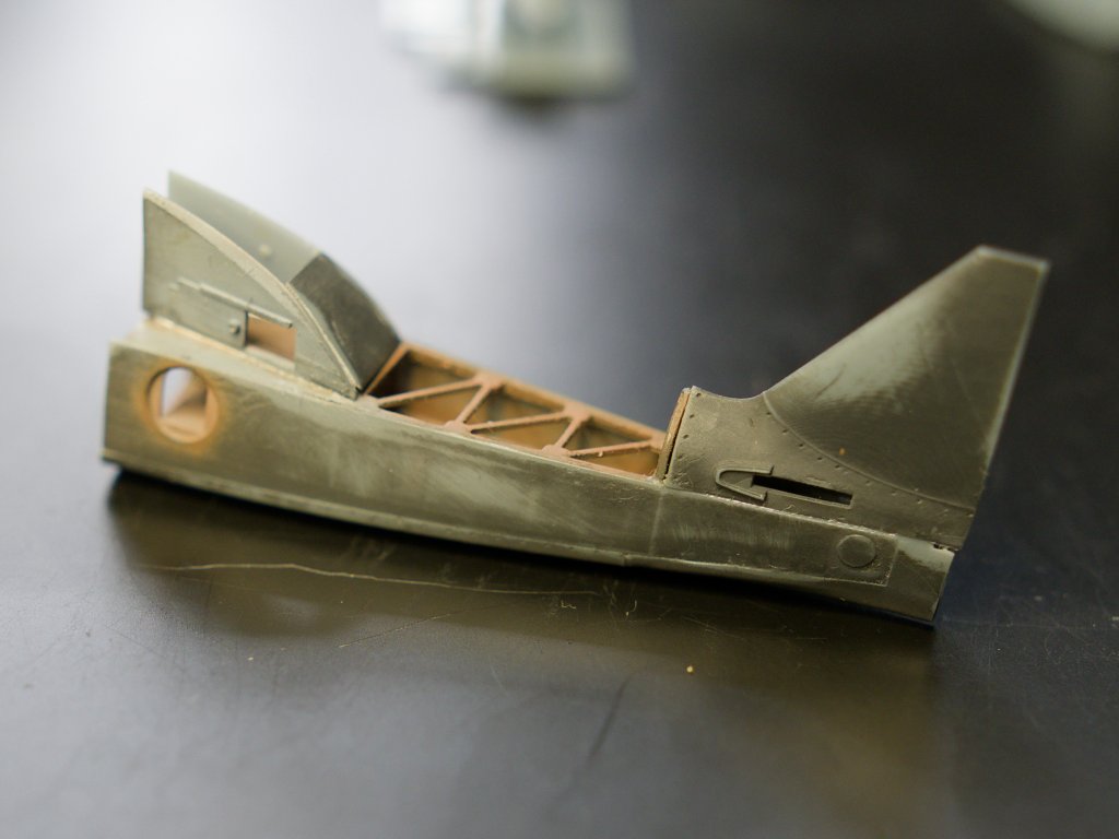

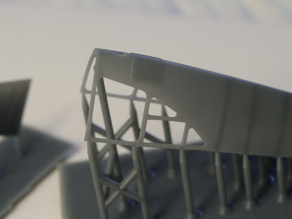

Tył kadłuba został przeprojektowany. Koncepcja klejenia wanny kadłuba z mniejszych elementów mocno utrudnia czysty i równy montaż.
Z tego powodu, dół został ostatecznie wydrukowany jako kompletny element. Ale kratownica jest nadal osobna.
Na razie tyle.
