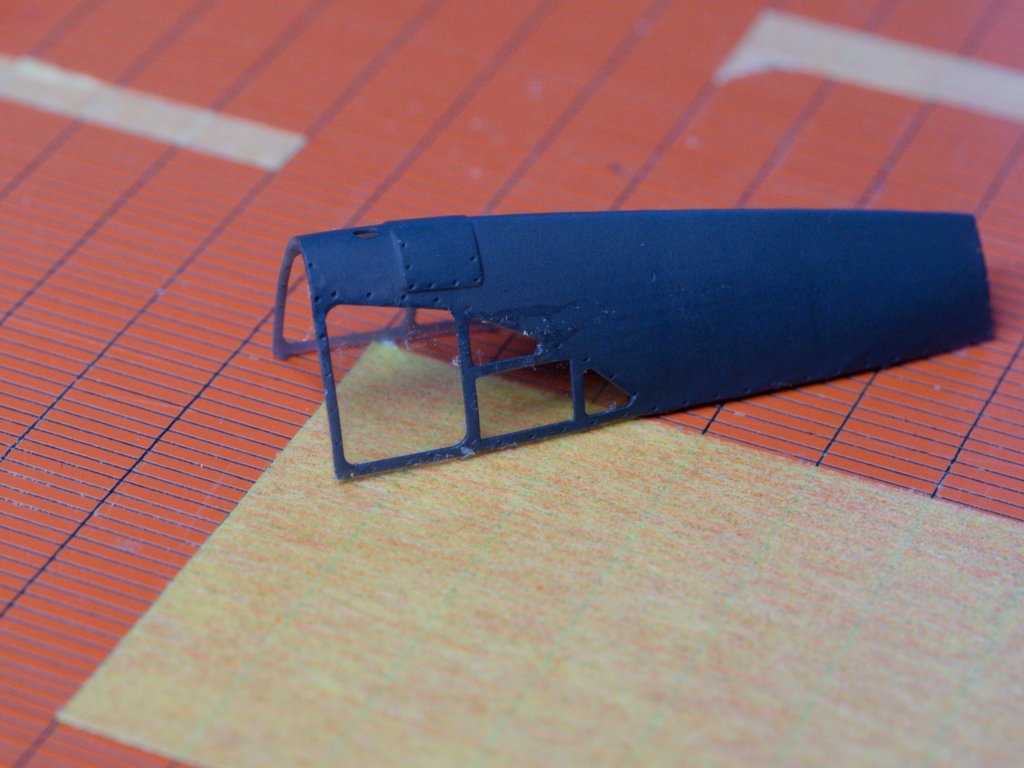

HKK Napisano 8 Czerwca 2025 Autor Napisano 8 Czerwca 2025 9 godzin temu, Baas ArK napisał: Myślę, że bez tłoczenia się jednak nie obejdzie. Trzeba by też polerować od wewnątrz. Od wewnątrz też oczywiście było. Po to zrobiłem zewnętrzny szablon. I żadnego na odwal. Papiery wodne kolejno 600, 800, 1000, 1200, 1500, 2000, 2500. Potem Micromesh 4k, 6k, 8k i 12k. Na koniec pasta polerska Tamki. I dopiero lakier. Obszar okna wygląda naprawdę przejrzyście, choć dobre vacu wyglądało by lepiej. Po maskowaniu i pomalowaniu grzbietu okienka będą maleńkie i powinny wystarczajaco kontrastować. Gorzej z wiatrochronem. Tu nic nie poradzę. Będzie się błyszczał, ale prawdziwej przejrzystości nie osiągnę. Kopyta do tłoczenia mogę sobie wydrukować jakie chcę. Ale musiałbym zainwestować spore pieniądze w maszynkę, wysokotemperaturową żywicę i arkusze dobrej folii. Oraz wiele, wiele czasu na próby. Wszystko bez gwarancji sukcesu dla póki co jednorazowego projektu. Zresztą zobaczymy. Może zechcę zrobić więcej Caudronów i wtedy. Cytuj

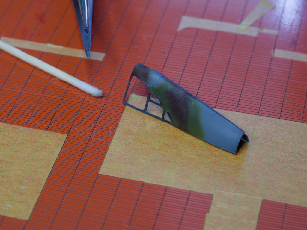

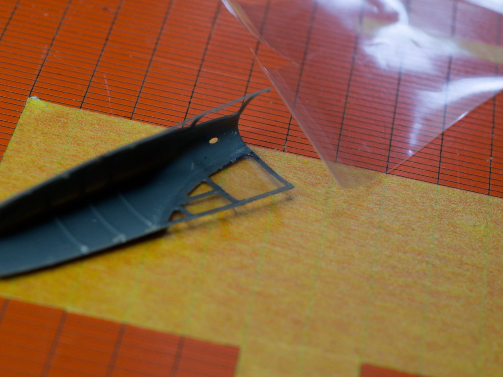

HKK Napisano 8 Czerwca 2025 Autor Napisano 8 Czerwca 2025 (edytowane) Jest jeszcze jedno rozwiązanie na tapecie. Wydruk wyciętymi oknami i podklejenie cienką folią - taką w jaką pakują wypraski. Grubość ramek oczywiście nie w skali. Na wydruku mają 0.2mm czyli prawie 1.5 cm na oryginale! Lepiej niż płyta pancerna. Ale dla nieuzbrojonego oka chyba nie wygląda najgorzej. Okna na pewno są przejrzyste. Ślady kleju PVA się ostatecznie usunie na mokro. Tylko jak to teraz zamaskować? Taśma odpada - folia się poniszczy przy naklejaniu bądź odrywaniu masek. Załóżmy, że same ramki i otoczenie okien pomaluję przed podklejeniem folią. Wtedy, można spróbować z liquid mask. Pomazgania maską dookoła trudno uniknąć. Dlatego mówiłem o pomalowaniu ramek wcześniej. Ale tutaj, to tylko próba na odpadach. Na to symulacja kamuflażu. Wiem, że brzydko. Śpieszyło mi się Teraz trzeba maski odkleić. Może być ciężko, bo na pewno powłaziły w szczeliny między ramki a folię. Ale... jakoś poszło ośle, jakoś poszło. Coś z tego może być. Oczywiście zdjęcie masek z gotowego modelu, będzie dużo trudniejsze. Więc sam nie wiem. No i szkoda, że podobny numer nie przejdzie z wiatrochronem. Edytowane 8 Czerwca 2025 przez HKK Cytuj
jachud3 Napisano 8 Czerwca 2025 Napisano 8 Czerwca 2025 A gdyby wydrukować cienkie "zaślepki" o kształcie okien i przyklejać je do folii na środku za pomocą kropelki fluidu maskującego? Będzie mniej upierdliwego wyciągania z obrzeży Cytuj
HKK Napisano 8 Czerwca 2025 Autor Napisano 8 Czerwca 2025 Wydrukować maski powiadasz... Mogę spróbować, ale obawiam się, że nie będą przylegały na tyle idealnie do brzegów żeby nie było ryzyka odkurzu na folii. Cytuj
jachud3 Napisano 8 Czerwca 2025 Napisano 8 Czerwca 2025 No to inaczej, pomaluj przed przyklejeniem folii, podklej folię, zrób zaślepki z małą zakładką z każdej strony na ramy (albo w ogóle jeden "segment" na cały obszar okien) żeby zabezpieczyć się przed odkurzem i voila w teorii brzmi pięknie... Cytuj

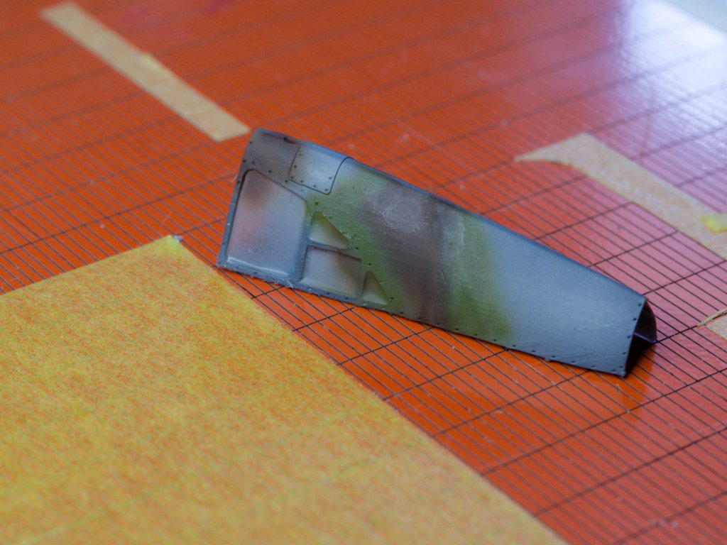

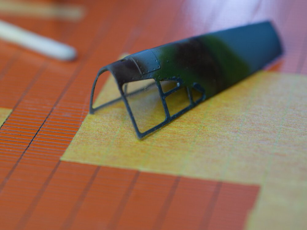

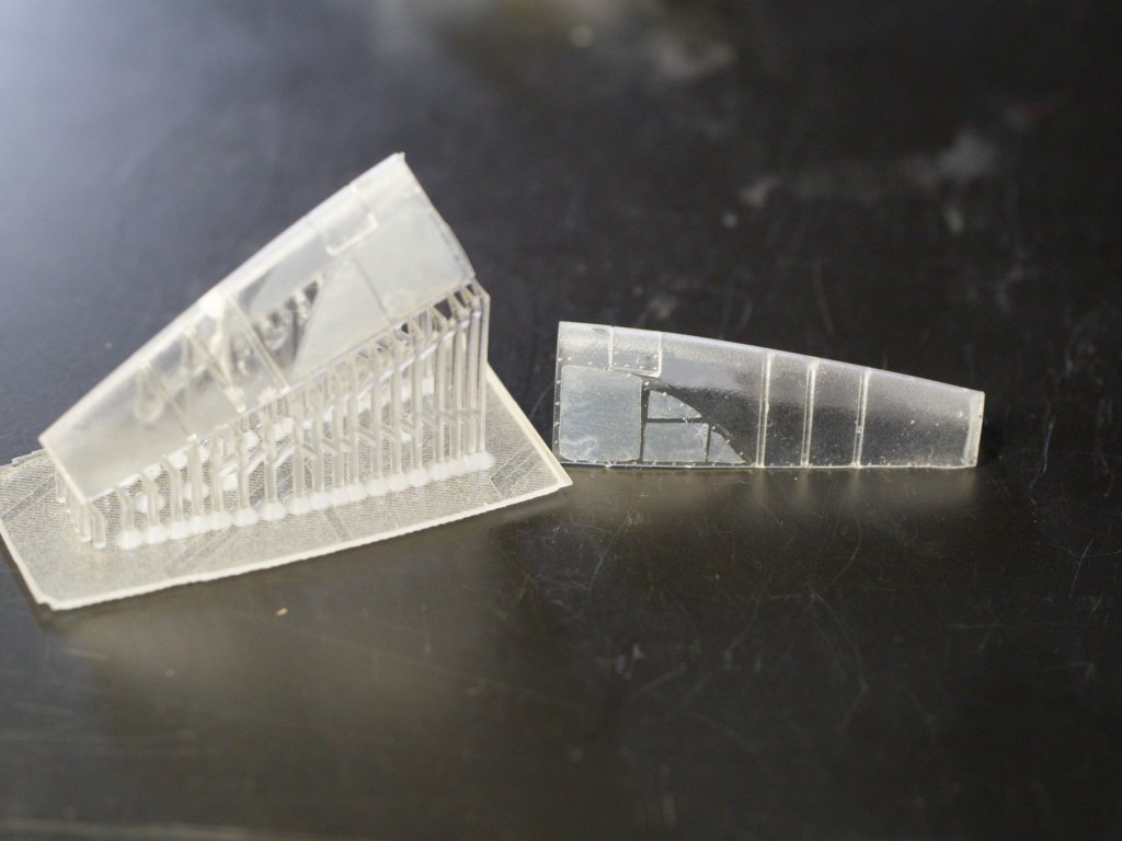

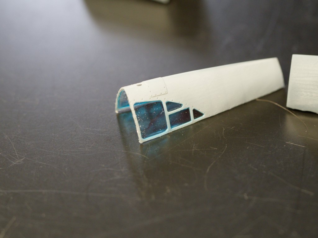

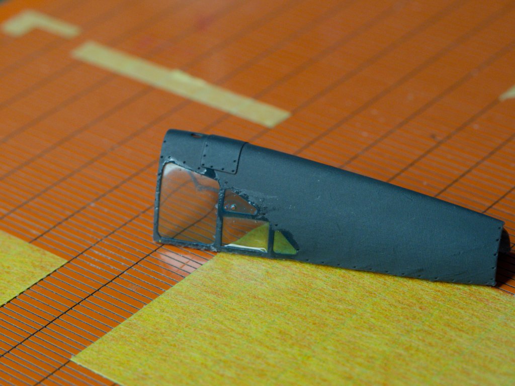

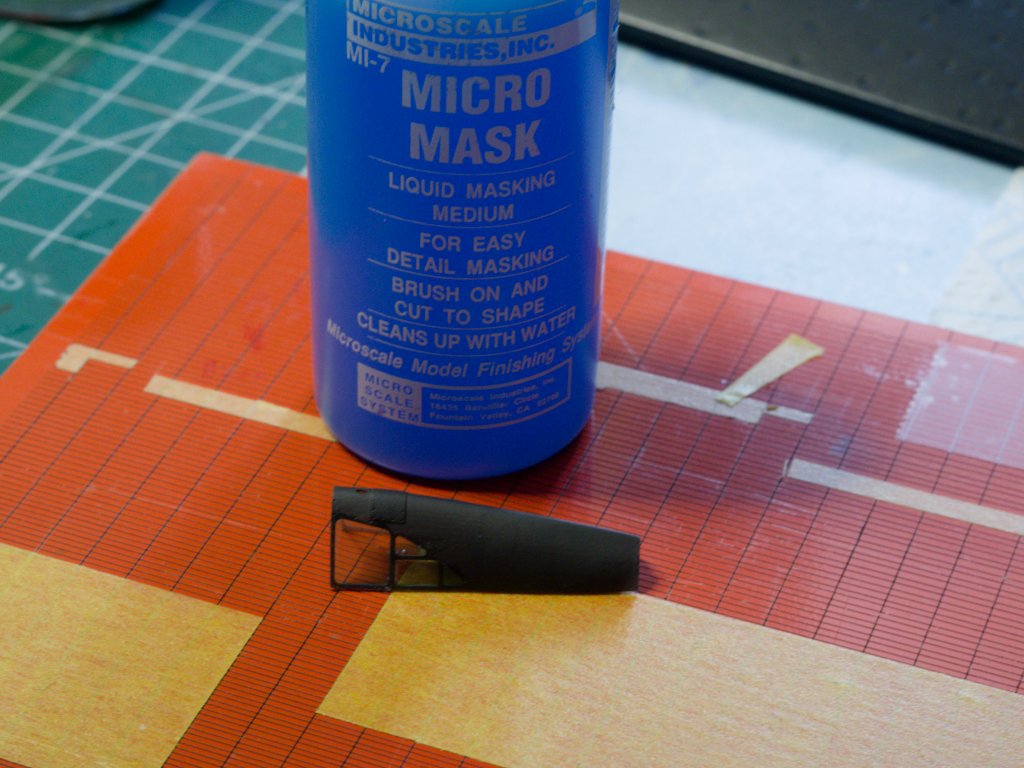

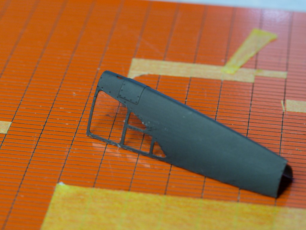

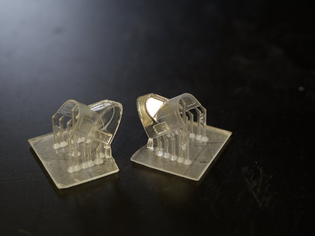

HKK Napisano 16 Czerwca 2025 Autor Napisano 16 Czerwca 2025 (edytowane) Co by nie było, że projekt utknął... Jest jednak nieco blokowany walką z elementami przeźroczystymi które są niezbędne aby zamknąć tył kadłuba i kabinę. Ostatecznie, wiatrochron jest drukowany i lakierowany z obu stron (tylko okna) dla połysku i oszukania oka. Przejrzystość nie jest powalająca, ale takie ograniczenie technologii. Po pomalowaniu, obszary przeźroczyste będą na tyle małe, że efekt powinien być zadowalający. Sztuka po prawej zamaskowana folią metalową. Ręczne wycięcie masek o tym kształcie nawet przy pomocy drukowanych szablonów, przerosło mnie. Cienka samoprzylepna folia (Bare Metal Foil) po dobrym wprasowaniu daje się precyzyjnie wyciąć bezpośrednio na elemencie bez przyciskania ostrza. Grzbiet póki co robiony w obu wersjach. Znaczy pierwsza, to przeźroczysty wydruk polerowany i lakierowany (tylko obszary okien). Maski wycięte z taśmy Scotch Magic na drukowanych szablonach. Po prawej element do prób. Maski ciut krzywo. Wersja druga, to wypróbowana już metoda z otworami na okna podklejonymi folią i zamaskowanymi liquid maskiem. Siedzi sobie póki co w szablonach żeby się nie deformował przed przyklejeniem W budowanym prototypie, tablica pochodzi z Yahu. Ciut przymała, więc umieszczona na dodatkowej wrędze. Zrobiłem też własną do zastosowania w ew. następnych egzemplarzach. Oto maks, co moja drukarka jest w stanie wyciągnąć na folii do kalkomanii. Yahu to to nie jest, ale przynajmniej ma wypukłe gałki i dzwignie Oraz celownik. Ostatecznie, kto to dostrzeże... Edytowane 16 Czerwca 2025 przez HKK 9 Cytuj

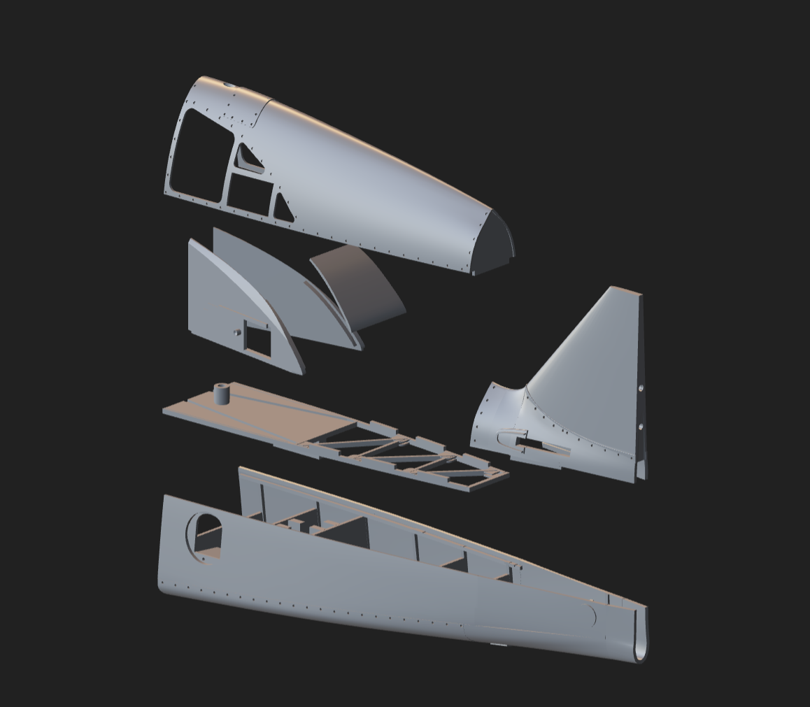

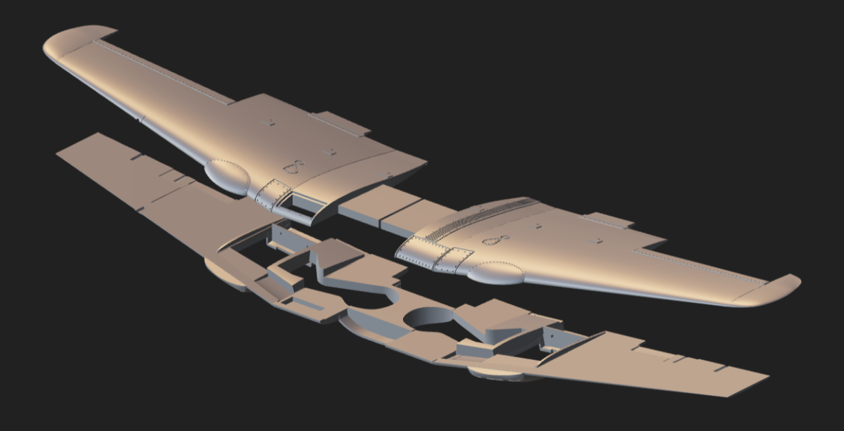

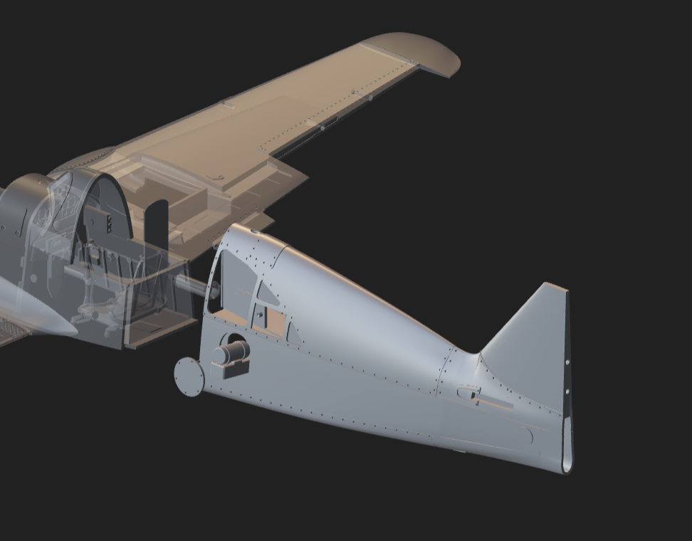

HKK Napisano 29 Lipca 2025 Autor Napisano 29 Lipca 2025 Zgodnie z zapowiedzią, warsztat póki co skupi się na budowie egzemplarza demonstracyjnego, prototypowego, jak go tam nazwać. Bez malowania, zapewne z podkładowaniem. Budowany z części już wydrukowanych wcześniej, ale w razie potrzeby będę dodrukowywał co potrzeba. WIęc niech nie dziwią różne odcienie żywicy. Budowę będę ilustrował renderami, przez co powstanie coś w rodzaju instrukcji montażu. Na początek tylny moduł kadłuba: I po zmontowaniu. W prototypie okna nie będą foliowane. 2 Cytuj
HKK Napisano 29 Lipca 2025 Autor Napisano 29 Lipca 2025 (edytowane) Edytowane 29 Lipca 2025 przez HKK 5 Cytuj

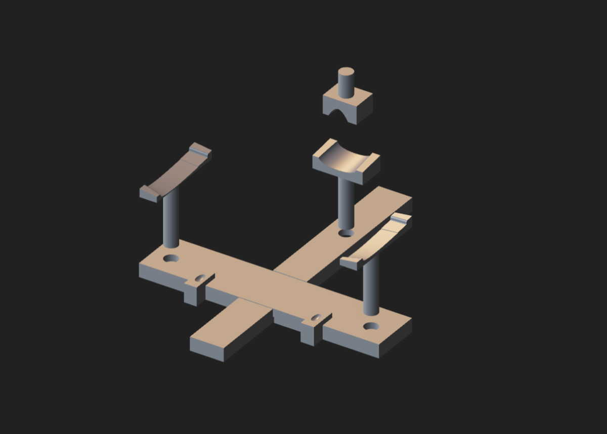

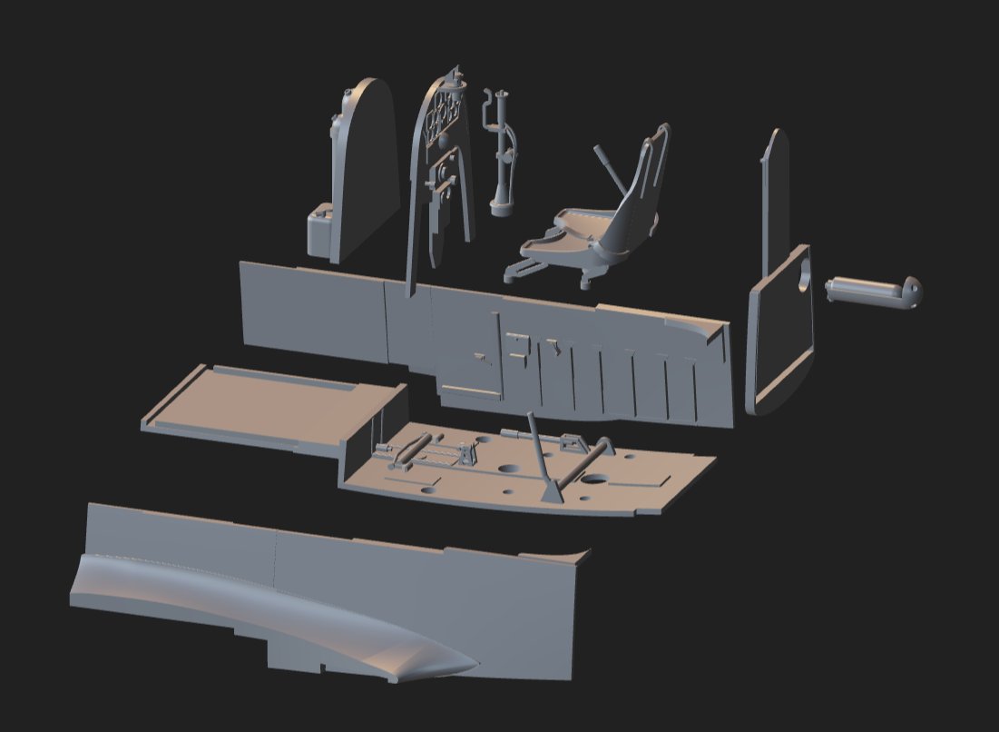

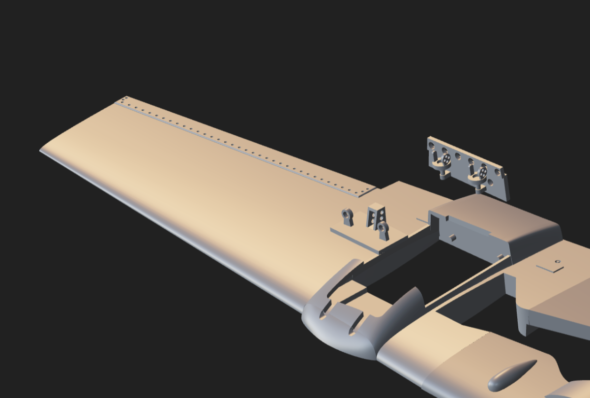

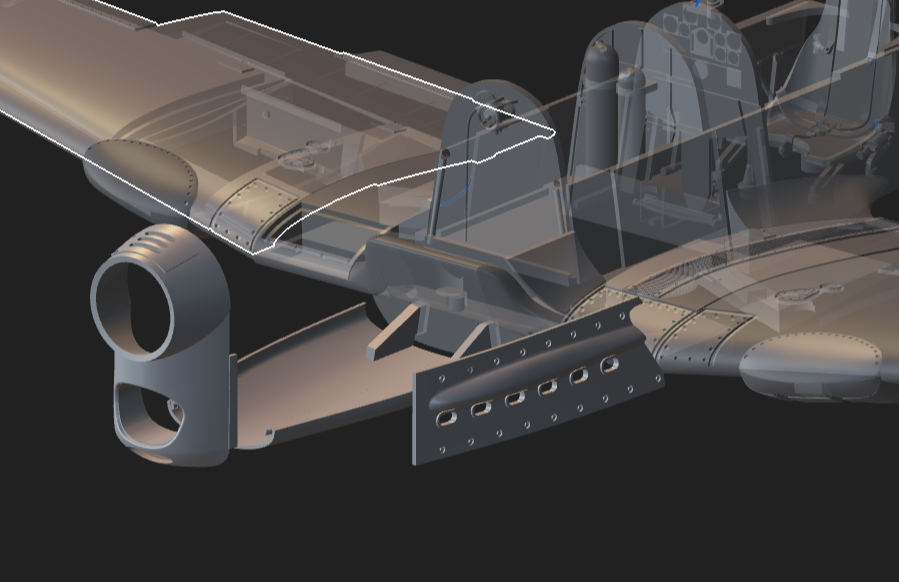

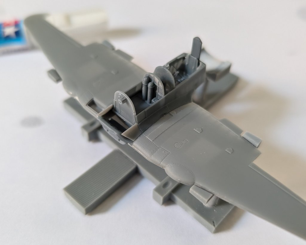

HKK Napisano 31 Lipca 2025 Autor Napisano 31 Lipca 2025 (edytowane) Podstawka montażowa. Firewall itd. Budowa jest, co tu dużo ukrywać, trudna. Niektóre części są zbyt delikatne a w wielu miejscach brak odpowiednich elementów ustalających. Wszystko wymaga bardzo precyzyjnych przymiarek przy których łatwo o zgubienie lub uszkodzenie drobiazgów. Nie jest to problemem, gdy ma się pod dostatkiem zapasowych części lub gdy można takowe w każdej chwili wydrukować. Ale zdecydowanie nie jest to zestaw typu "wydrukuj i sklej". Teraz zapewne wiele elementów zaprojektowałbym inaczej, bardziej pod kątem składalności niż iluzorycznej "zgodności z oryginałem". Ale z drugiej strony to miał być mój projekt modelarski, coś w rodzaju nowoczesnego scratch buildu. Absolutnie nie przeznaczony do komercjalizacji. Tym bardziej, że ja sam, znając konstrukcję modelu od podszewki musiałem się go nauczyć sklejać i nadal się uczę. Pewne moduły budowałem już kilkukrotnie zanim poznałem wszystkie pułapki i odkryłem właściwą kolejność. Nie wspominając o tym ile elementów musiałem przeprojektowywać i poprawiać żeby w ogóle dało się to sensownie złożyć przy pomocy dwóch rąk. Edytowane 31 Lipca 2025 przez HKK 10 Cytuj

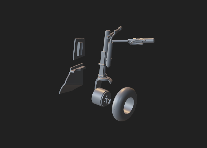

HKK Napisano 1 Sierpnia 2025 Autor Napisano 1 Sierpnia 2025 (edytowane) Edytowane 1 Sierpnia 2025 przez HKK 6 Cytuj

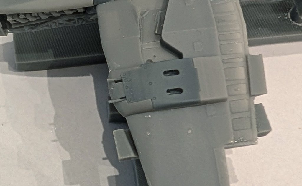

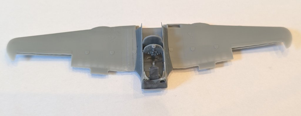

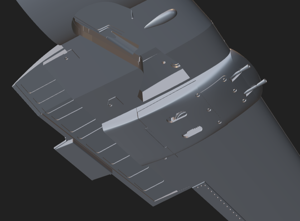

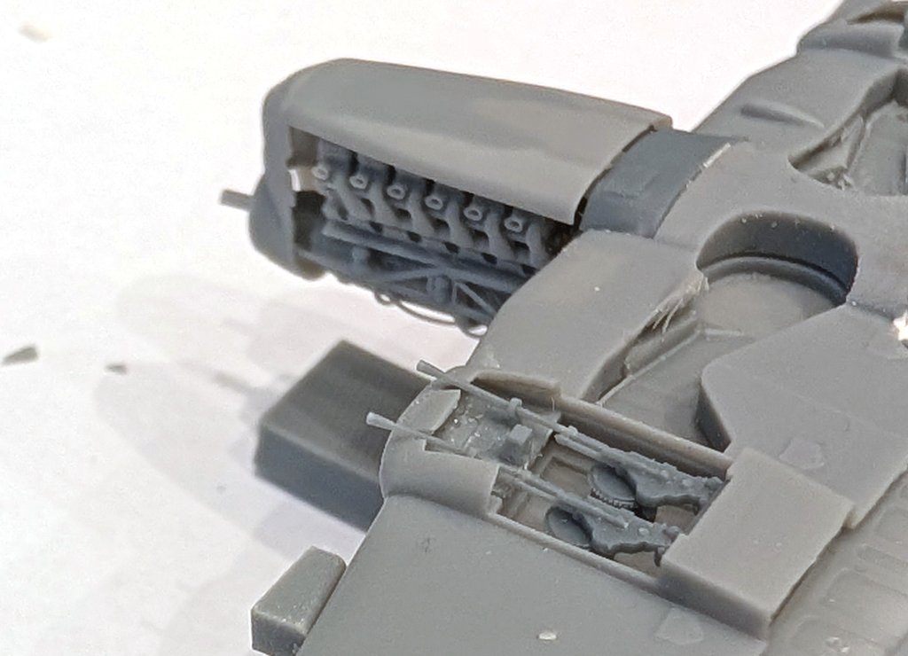

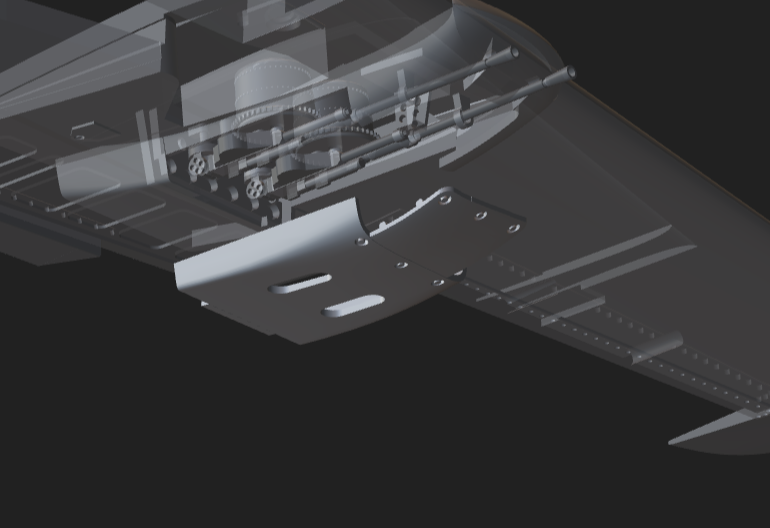

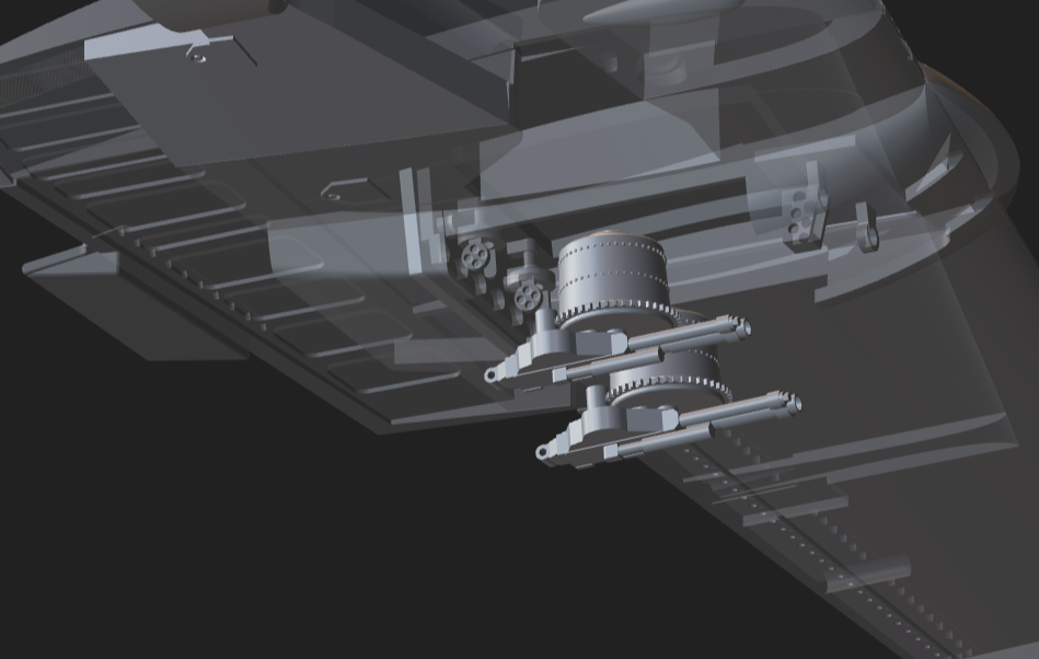

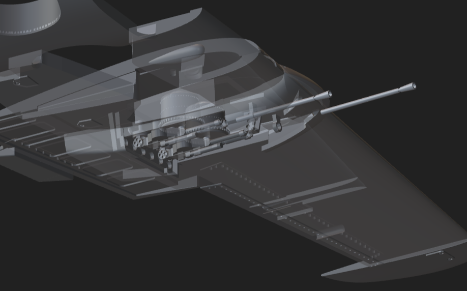

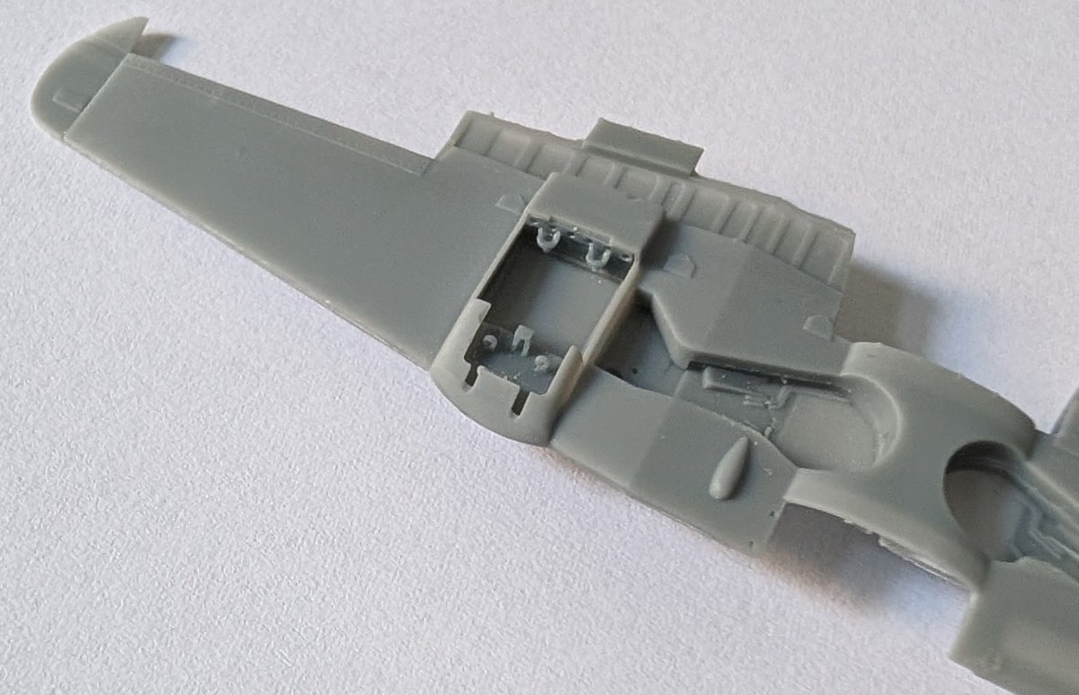

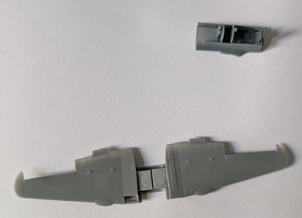

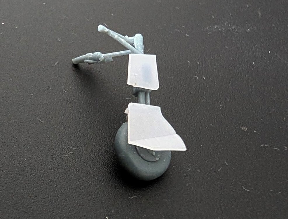

HKK Napisano 5 Sierpnia 2025 Autor Napisano 5 Sierpnia 2025 (edytowane) Km-y. Lufy wklejane osobno ze względu na mocowania z przodu. Dolna połówka skrzydła wydrukowana z błędem (brak podpory w okolicach wnęki podwozia). Ale szkoda było wyrzucić. Przydała się więc do budowy prototypu. Na modelu lewa komora uzbrojenie będzie zamknięta. Pokrywa mimo że drukowana w innym czasie i z innej żywicy niż skrzydło, ku mojemu zaskoczeniu pasuje niemal idealnie bez podpiłowywania. Tutaj jest tylko wciśnięta i trzyma się całkiem mocno. Edytowane 5 Sierpnia 2025 przez HKK 5 Cytuj

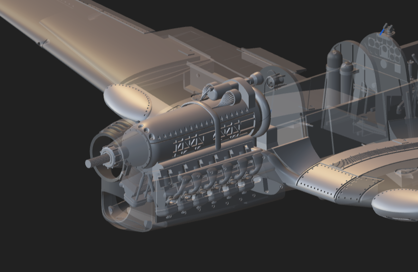

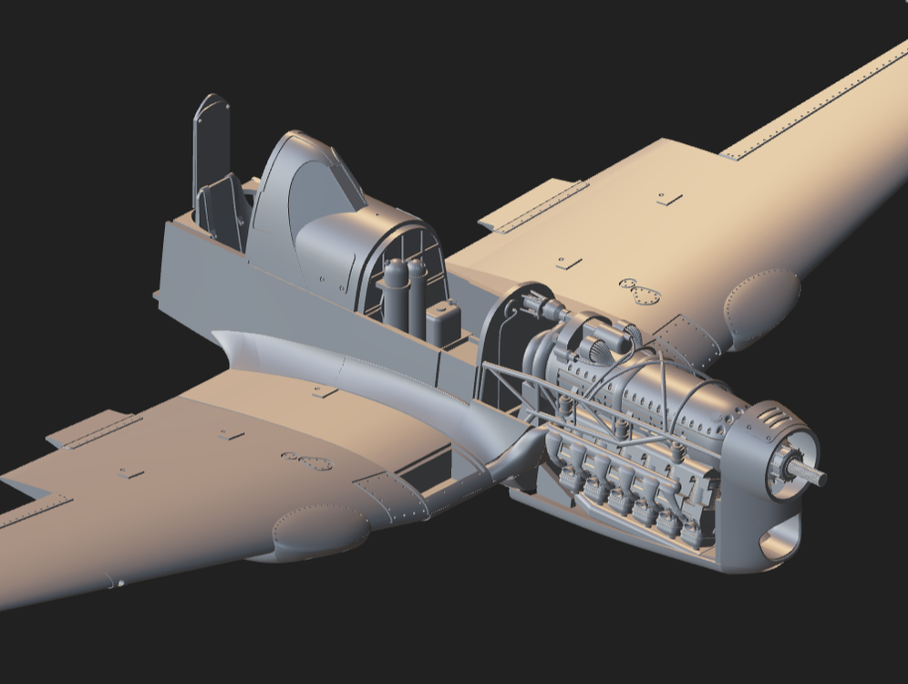

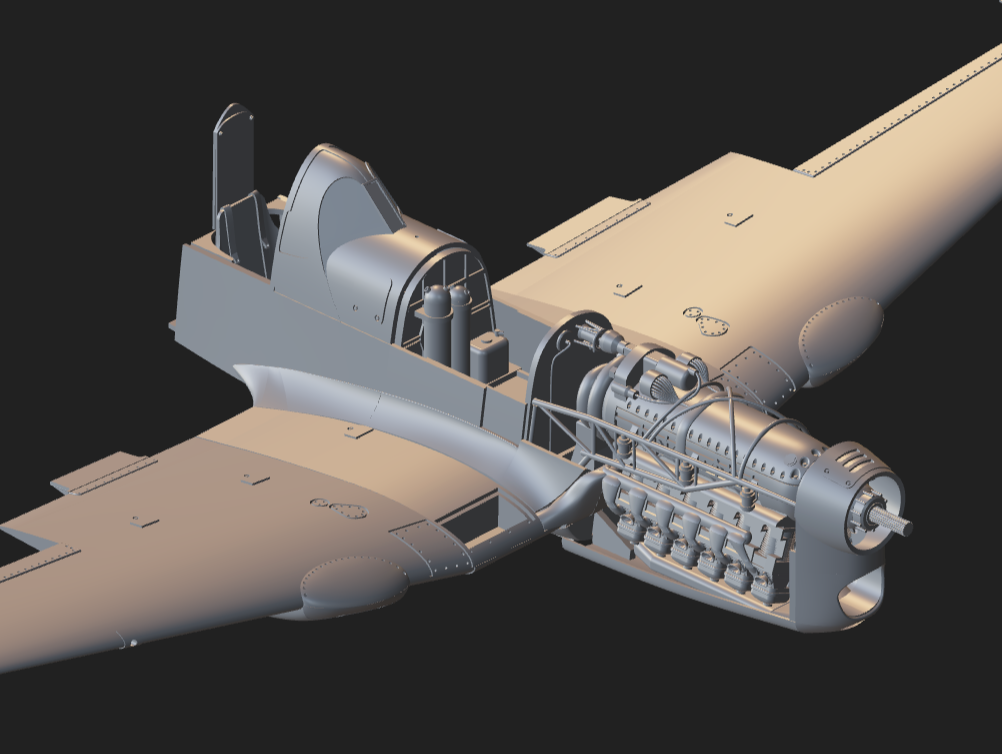

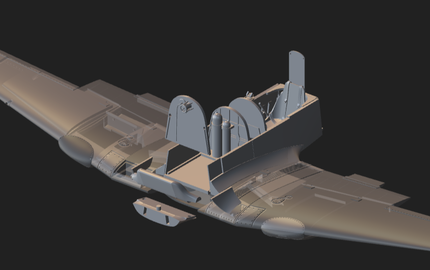

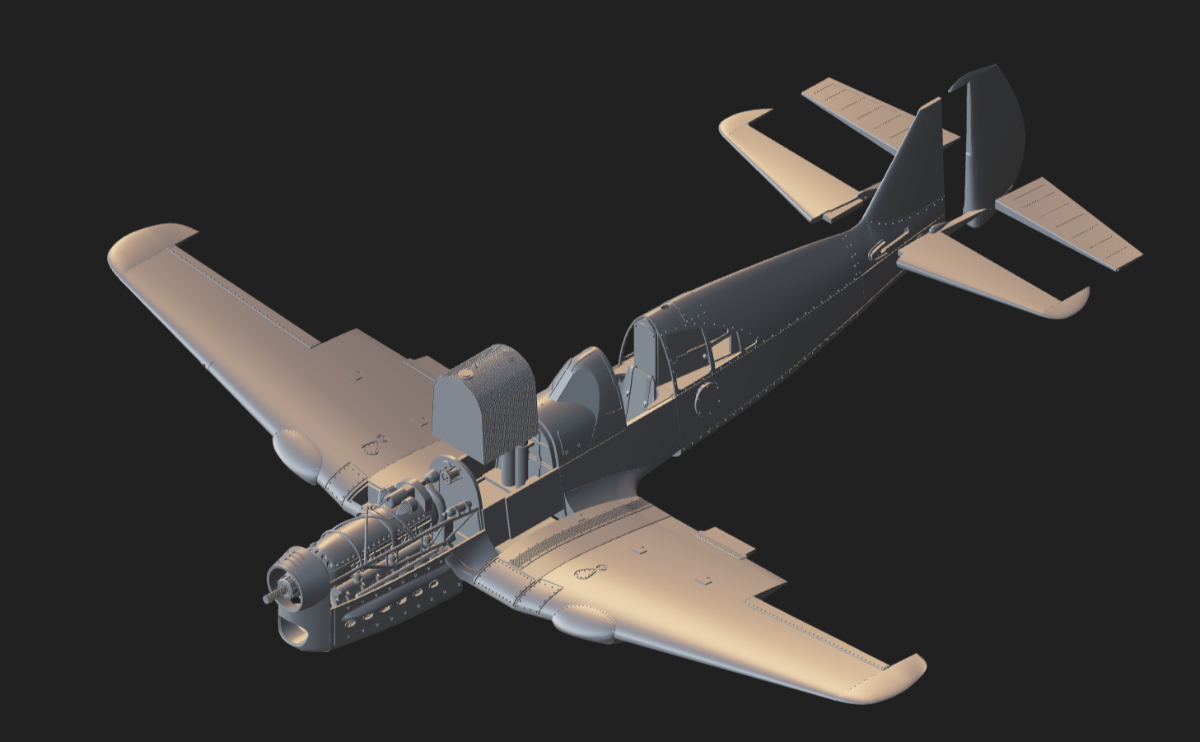

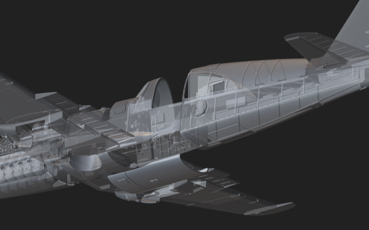

HKK Napisano 25 Sierpnia 2025 Autor Napisano 25 Sierpnia 2025 (edytowane) Ok. Z opóźnienia wytłumaczę się później. Na razie aktualny stan prototypu w postaci wirtualnej. Zdjęcie realu wkrótce. Edytowane 25 Sierpnia 2025 przez HKK 2 Cytuj

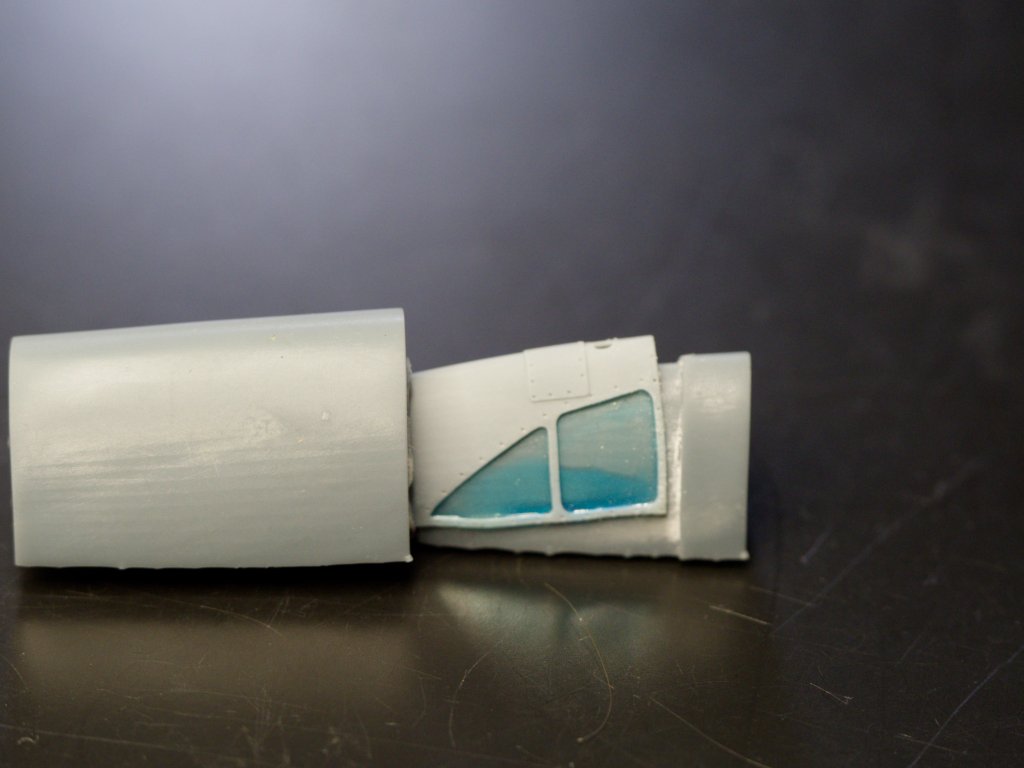

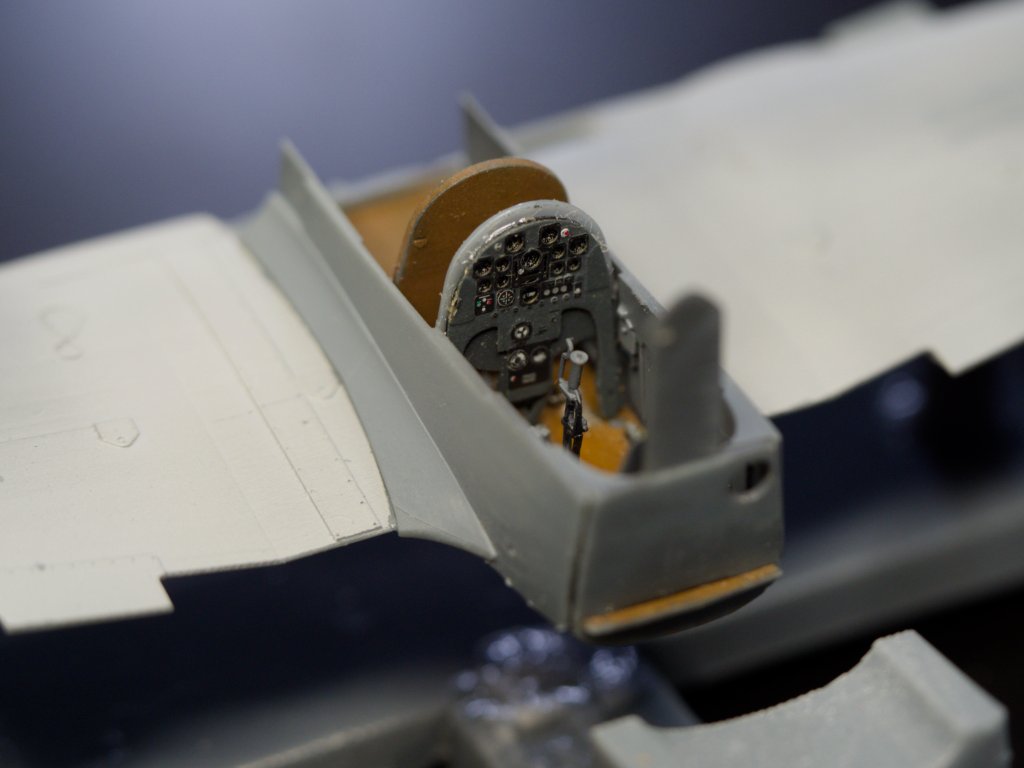

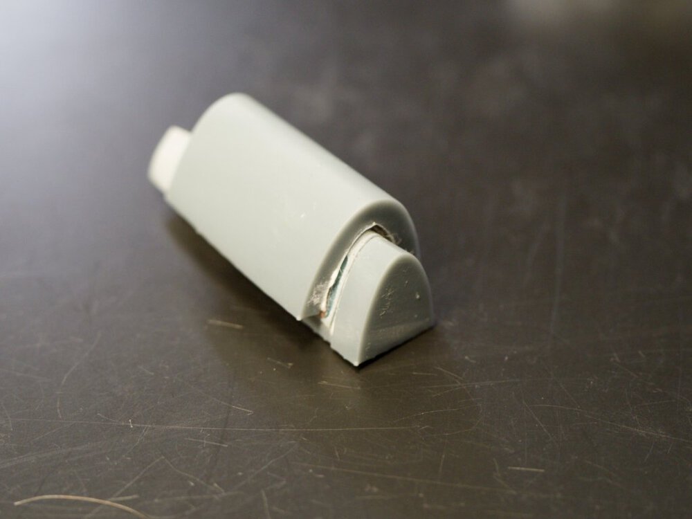

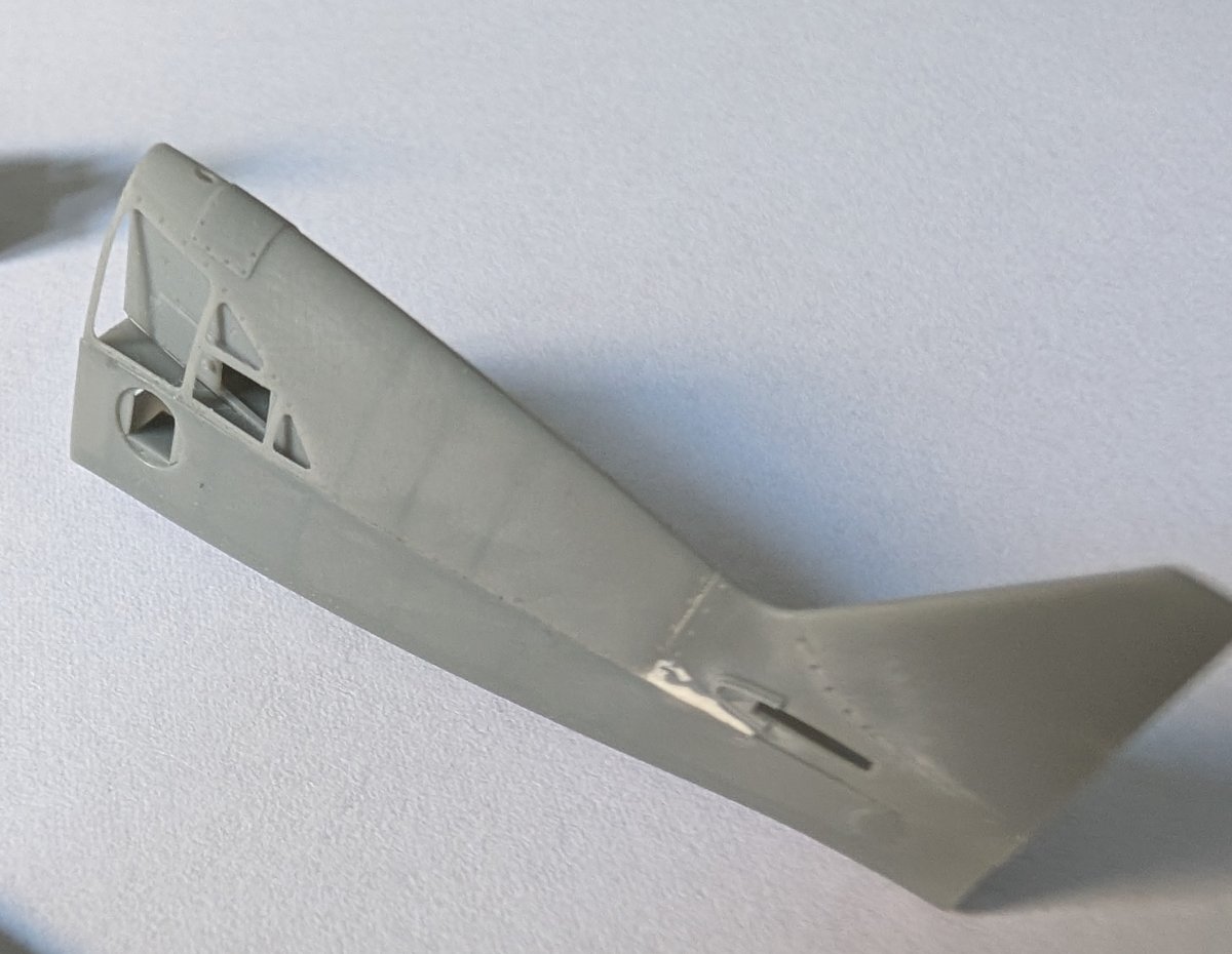

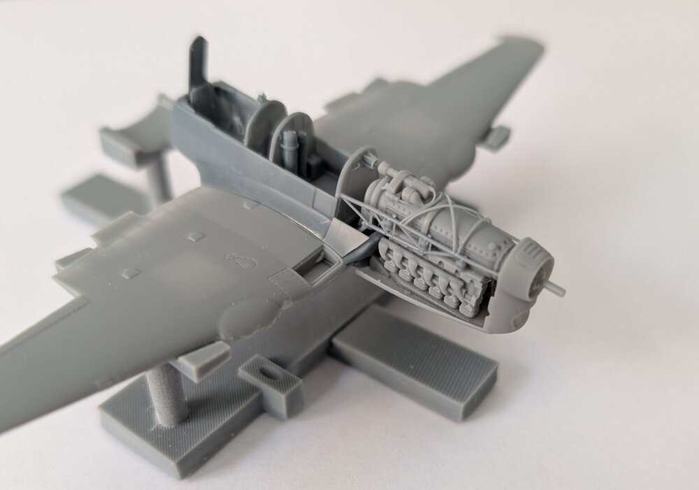

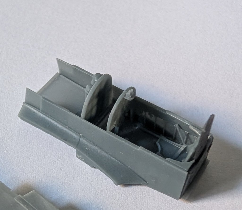

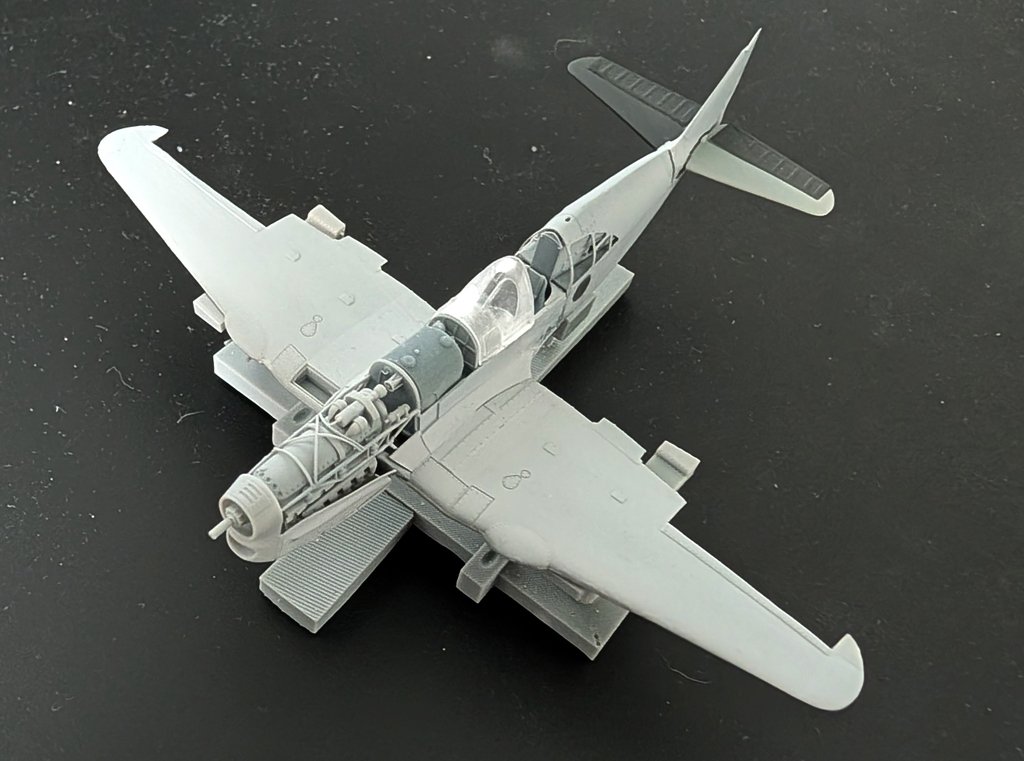

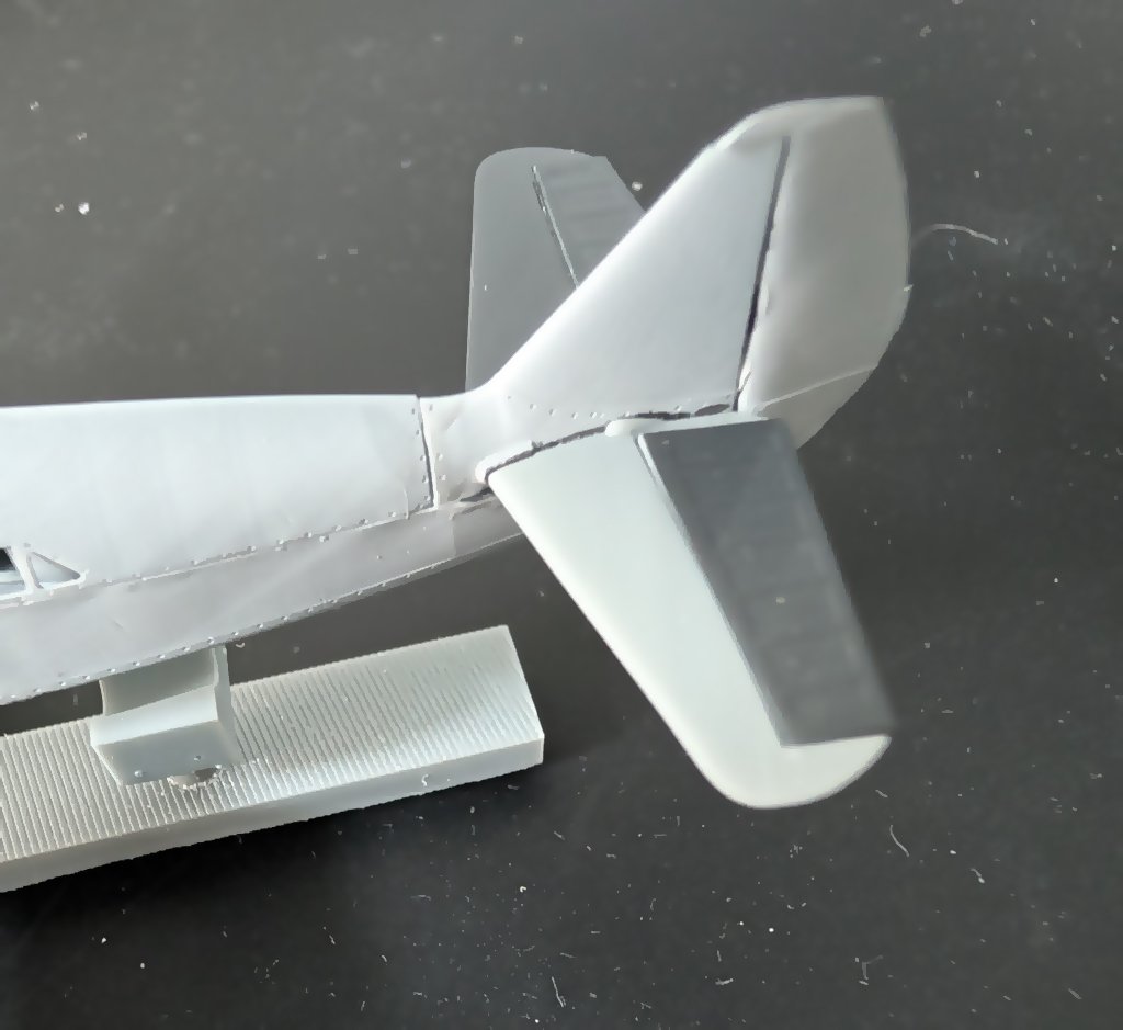

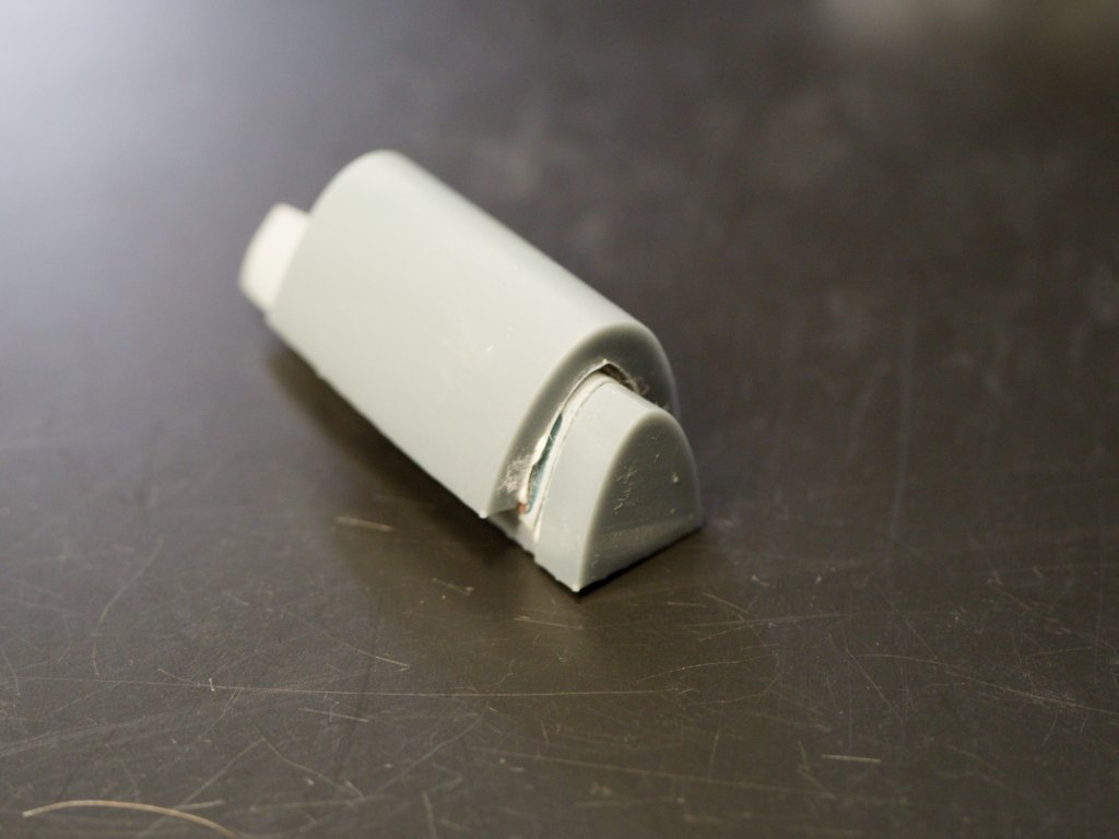

HKK Napisano 25 Sierpnia 2025 Autor Napisano 25 Sierpnia 2025 (edytowane) Ze zdjęciem oryginału tudzież z kontynuowaniem relacji nieco się ociągałem, z powodu małego nieszczęścia. Do przyklejenia stateczników użyłem w ramach eksperymentu elastycznego, czarnego kleju CA firmy KM Model. Z jakiegoś powodu, klej za słabo złapał więc elementy oderwałem. Przy ponownym przyklejaniu, pozostałości kleju utrudniały montaż, więc użyłęm siły... Niewielkiej, ale wystarczyło, żeby cienka ścianka kadłuba pękła w tym miejscu jak skorupka jajka. W "normalnym" plastikowym zestawie nic by się nie stało, a tutaj - klops. Niby tylko model testowy, ale na jakiś czas mnie to zniechęciło. Wygląda nieciekawie i zastanawiałem się czy kontynuować relację z budowy prototypu. Ale idę dalej, gwoli uczciwości wobec siebe i widowni. A zebrane doświadczenie bezcenne. Model pryśnięty surfacerem, ze śladami szlifowania itd. W ramach prób i testowania technik. P.S. Zdjęcia są jakie są. Nie mam tu mojego aparatu i obiektywu makro, używam smartfonu. A on "wie" lepiej jak ustawić ostrość i ekspozycję. W efekcie wszystko jest sztucznie wyciągnięte i przeostrzone. Nie chce mi się z tym walczyć grzebiąc w ustawieniach aplikacji. Nawet nie wiem czy można to sensownie pozmieniać. Edytowane 25 Sierpnia 2025 przez HKK 1 Cytuj
