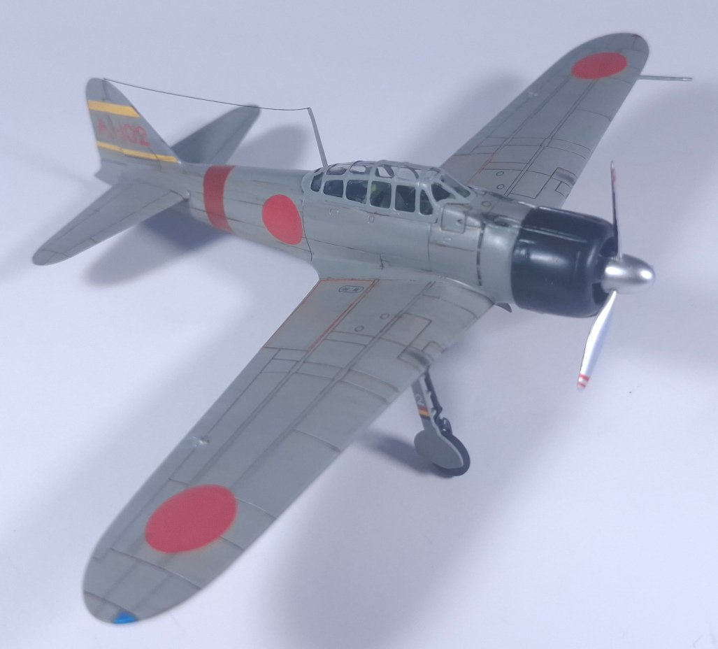

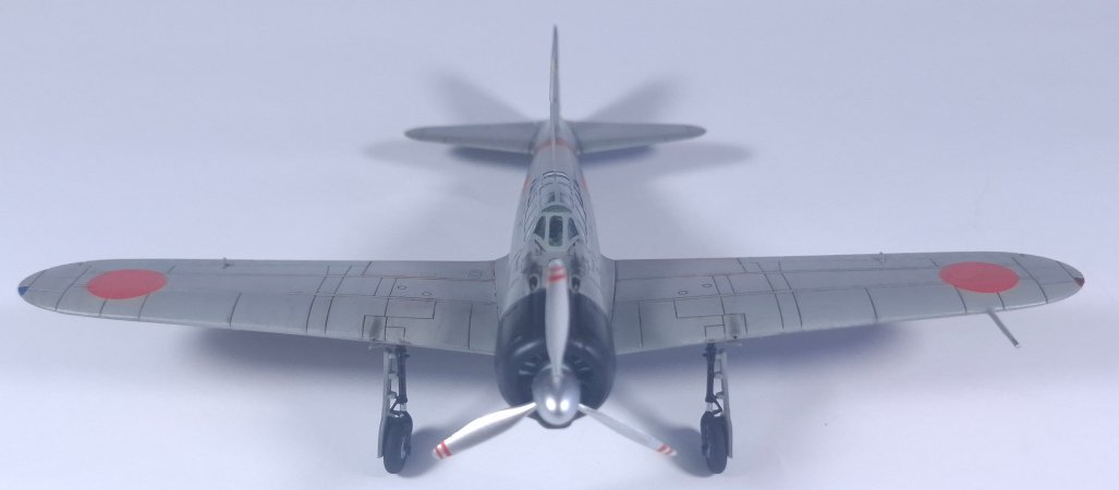

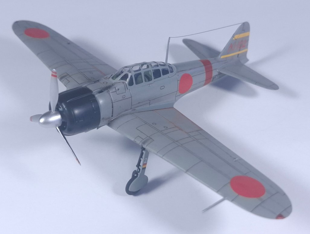

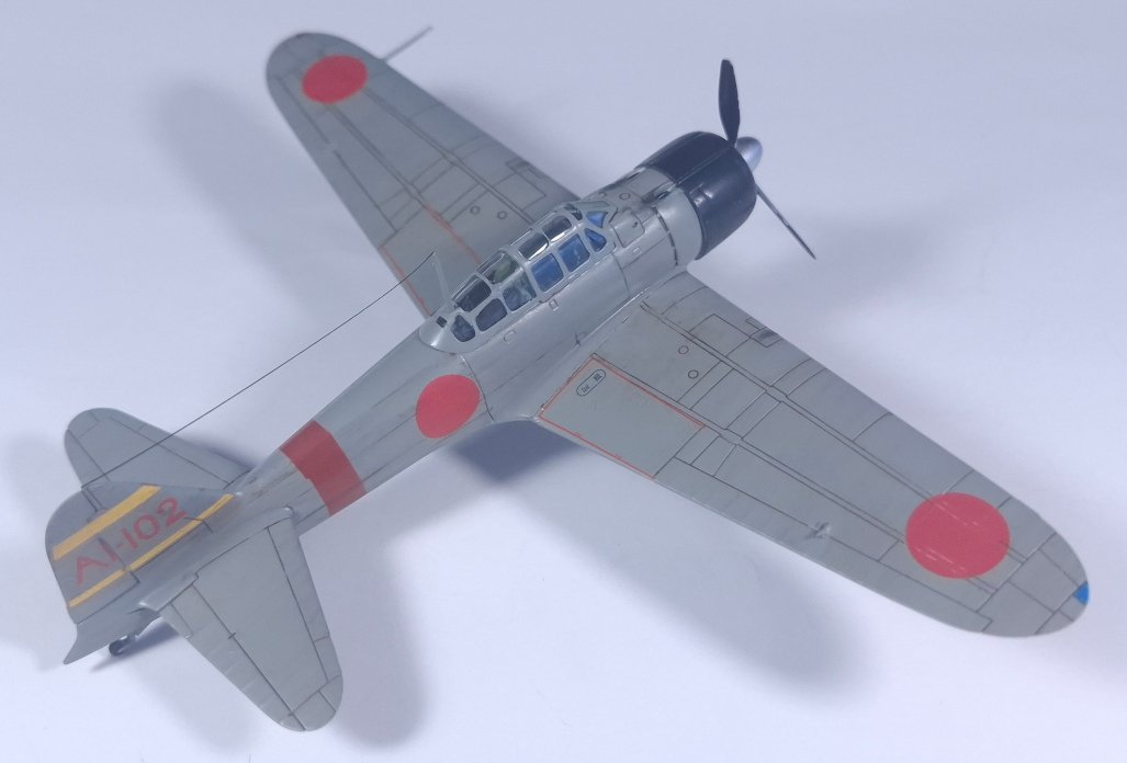

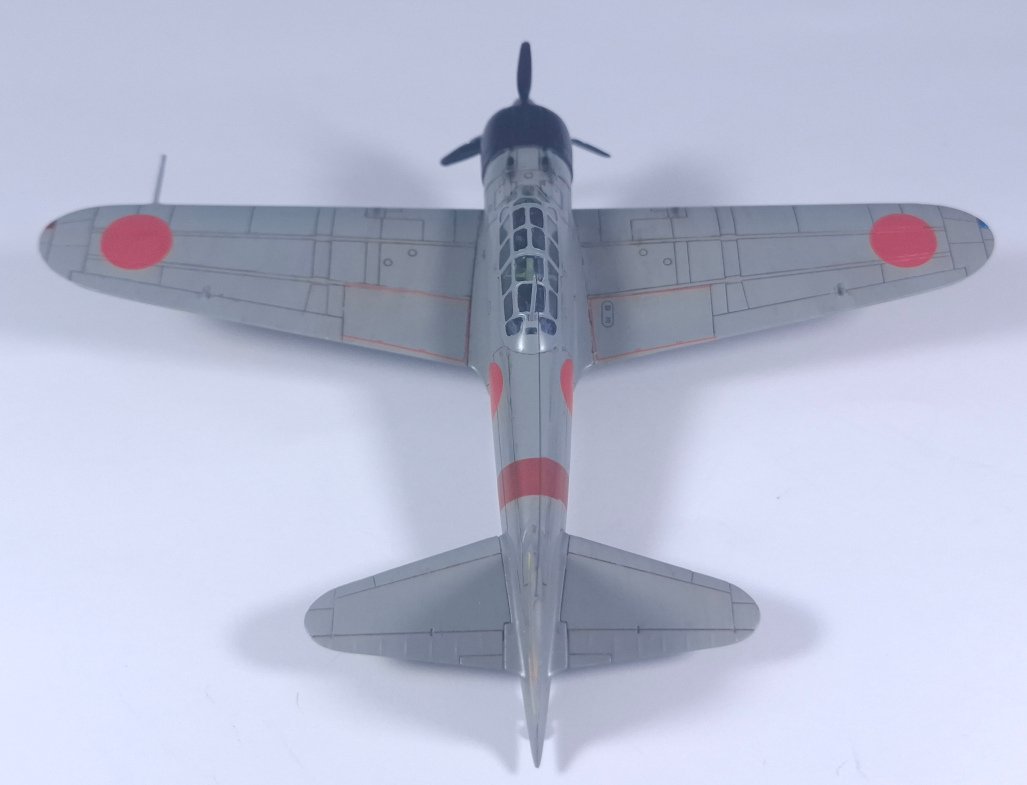

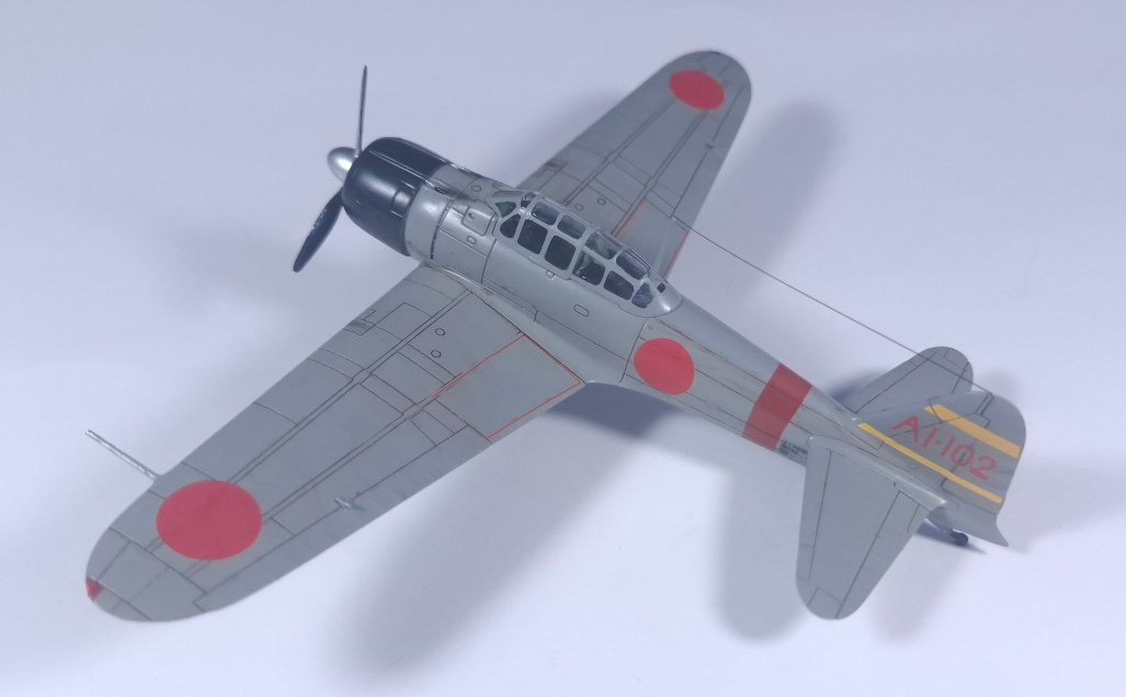

Archangelraphael Napisano 1 Maja Share Napisano 1 Maja Witajcie. Pora na sushi. Przedstawiam wam mój najnowszy model samolotu Mitsubishi A6M2b Zero porucznika Saburo Shindo,1 Dywizja Lotniskowców, Dowództwo Przewagi Powietrznej, 2 Jednostka Uderzeniowa, lotniskowiec Akagi, 7 grudnia 1942, Pearl Harbor. Model nie jest doskonały i ma pewnie błędy warsztatowe i merytoryczne z których nie zdaję sobie sprawy albo których dopuściłem się z powodu braków w umiejętnościach ale ogólnie jestem z modelu bardzo zadowolony. Przede wszystkim myślę że dobrze udało mi się zrobić wash. Wydaje mi się że zaczynam kumać tę czaczę. Dziękuję wszystkim za wiele bardzo wartościowych porad technologicznych i merytorycznych. Użycie masek wydatnie ułatwiło malowanie a waloryzacja kokpitu zarówno używając zestawu jak i własnoręczne dorabianie celownika dało świetne efekty. Przepraszam tych z których rad nie skorzystałem, obiecuję że wykorzystam je przy budowie następnych Zer a mam ich jeszcze 2 egzemplarze w planach na przyszłość. Miło mi będzie za pozytywne komentarze ale przyjmę też te krytyczne zarówno pod względem merytorycznym jak i warsztatowym ponieważ następne Zera chcę zrobić jeszcze lepiej o ile to możliwe. To już drugi model z planowanej kolekcji pt. "Samoloty z ataku na Pearl Harbor". Myślę nieskromnie że widać na tym modelu postęp w porównaniu do Aichi D3A1. Przyznam że z modelem Airfixa pracowało się o niebo lepiej niż z Mistercraftem czy ZTS plastykiem. Od dziś wyznaję zasadę "Szkoda życia na sklejanie kiepskich modeli". No chyba że na rynku nie będzie żadnego innego produktu przedstawiającego dany samolot. Poniżej przedstawiam zdjęcia. Mam nadzieję że mają wystarczającą jakość: I dla zestawienia oba aktualne modele z kolekcji "Atak na Pearl Harbor": Mam jeszcze do sklejenia 2 inne Zera oba będą w zielonym kamuflażu: Do zbudowania zostały mi jeszcze Curtiss P-40 B Warhawk, Curtiss P-36 Hawk oraz Nakajima B5N2 Kate. Następny na warsztat biorę P-40: Jak myślicie czy z nowego Hawka 75 od Arma Hobby można zrobić P-36 A? 4 Cytuj Odnośnik do komentarza Udostępnij na innych stronach More sharing options...
Baas ArK Napisano 1 Maja Share Napisano 1 Maja No i dobrze widać progres. 4 godziny temu, Archangelraphael napisał: Przyznam że z modelem Airfixa pracowało się o niebo lepiej niż z Mistercraftem czy ZTS plastykiem. Toż to potwarz dla naszego jakże cenionego krajowego producenta. 4 godziny temu, Archangelraphael napisał: 1 Dywizja Lotniskowców, Dowództwo Przewagi Powietrznej, 2 Jednostka Uderzeniowa, Masz jakieś kwity na tą nazwę? 1 Cytuj Odnośnik do komentarza Udostępnij na innych stronach More sharing options...
Archangelraphael Napisano 1 Maja Autor Share Napisano 1 Maja (edytowane) Przepraszam jeśli napisałem jakąś głupotę ale tak mi przetłumaczył google translator anglojęzyczną nazwę jednostki opisaną w instrukcji Airfixa. Poszukam w źródłach i wyedytuję wpis jeśli jest błędny. Edytowane 1 Maja przez Archangelraphael Cytuj Odnośnik do komentarza Udostępnij na innych stronach More sharing options...
Moses Napisano 2 Maja Share Napisano 2 Maja Co jest ok wg mnie, - czysto sklejony, nie widać łączen częsci. Na minus - wygląda jakby warstwa faby była strasznie gruba, i ten czarny wash w Airfixowskich rowach...... Wiem sa ludzie którym sie to podoba, ja osobiscie jestem fanatycznym przeciwnikiem czarnego washa na bardzo jasnej powierzchni. - zolte paski kalkomanii n austerzeniu chyba nie dokonca siadly w dobrym miejscu. Nie powinny od krawedzi natarcia do krawedzi splywu? 1 Cytuj Odnośnik do komentarza Udostępnij na innych stronach More sharing options...
Archangelraphael Napisano 2 Maja Autor Share Napisano 2 Maja Rzeczywiście źle mi siadła kalka na ogonie ale już ją docisnąłem i odwodniłem i nie mogłem jej przesunąć bez zniszczenia. Jeśli chodzi o wash to być może zbyt wyrazisty. Dopiero uczę się robić wash i nie mam jeszcze wystarczającego doświadczenia. W przyszłych modelach o jasnym kamuflażu spróbuję zrobić łagodnego washa tak jak mówisz. Bedę też częściej pytał o poradę w wątku warsztatowym. Jeśli chodzi o grubość farby to mnie osobiście nie wydaje się zbyt duża ale ja nie mam takiego doświadczenia jak ty więc w przyszłych modelach postaram się podczas malowania aerografem nakładać cieńsze warstwy. Dziękuję za odzew i porady. Cytuj Odnośnik do komentarza Udostępnij na innych stronach More sharing options...
zaruk Napisano 2 Maja Share Napisano 2 Maja Model jest wykonany poprawnie, są babole ale widać postęp. Nie odpowiada mi kolor samolotu, na początku wątku wrzucałem link do znakomitego warsztatu pokładowej zerówki, gdzie była mowa o malowaniu. Szkoda, że nie wzorowałeś na nim. Ale poza tym pytasz i (zwykle) słuchasz rad, co dobrze rokuje. Powodzenia przy następnym projekcie. 1 Cytuj Odnośnik do komentarza Udostępnij na innych stronach More sharing options...

Helmut Napisano 3 Maja Share Napisano 3 Maja Zgadzając się z ogólną wymową komentarzy od siebie tylko dorzucę uwagę, że chyba miałeś brudny obiektyw, bo wszystkie zdjęcia robią wrażenie zamglonych. Co do washa, to, jeśli można, sugerowałbym użycie koloru o dwa ciuty ciemniejszego niż bazowy. Powinno się uniknąć wtedy wfektu "samolotu w kratkę", a uzyskać delikatne, acz wciąż widoczne, zróżnicowanie powierzchni. Tak sobie też myślę (będę chciał to zastosować w moim bieżącym ulepie), że cziemniejszy czy nawet czarny wash może trafić w te szpary, które w oryginale były głębsze, czyli np. w tym przypadku w linię składania końcówek skrzydeł. Tak sobie myślę ja. 1 Cytuj Odnośnik do komentarza Udostępnij na innych stronach More sharing options...

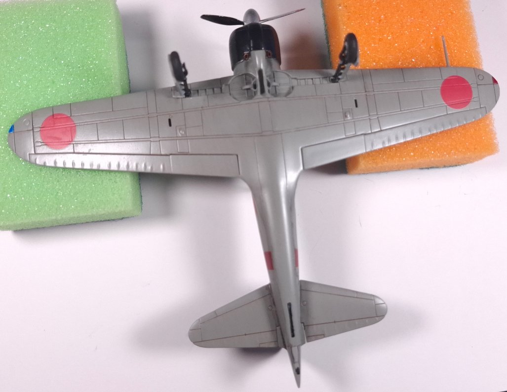

DamianosPL Napisano 3 Maja Share Napisano 3 Maja Wstaw zdjęcie dołu samolotu. Ciekawi mnie jakim kolorem pomalowałeś wnęki podwozia ? Cytuj Odnośnik do komentarza Udostępnij na innych stronach More sharing options...
Archangelraphael Napisano 4 Maja Autor Share Napisano 4 Maja (edytowane) 20 godzin temu, DamianosPL napisał: Wstaw zdjęcie dołu samolotu. Ciekawi mnie jakim kolorem pomalowałeś wnęki podwozia ? Tak jak pisałem w poprzednim poście (ale może nie zauważyłeś więc odpowiadam na twoje pytanie) kolor wnęk był taki sam jak kolor powierzchni kadłuba i skrzydeł ponieważ mój samolot został wyprodukowany przez zakłady Mitsubishi. Gdyby był to egzemplarz wyprodukowany w fabryce Nakajim"y należało by użyć zielonego metaliku Aotake Iro. Dlatego nie możesz wzorować się na moim modelu ponieważ nie wiem z jakiej fabryki pochodzi model którego replikę sklejasz. Musisz to sprawdzić sam albo poprosić kolegów o pomoc. Moja farba to AK 11891 IJN J3Hai -Iro ale jak ustaliliśmy w tym wątku ten odcień jest niewłaściwy. Zajrzyj do mojego warsztatu i wejdź w artykuł o modelu Zera innego modelarza który Zaruk mi podlinkował. Tam będzie opis jakim kolorem pomalować model. Poniżej zamieszczam zdjęcie tak jak chciałeś: Edytowane 4 Maja przez Archangelraphael Cytuj Odnośnik do komentarza Udostępnij na innych stronach More sharing options...
DamianosPL Napisano 4 Maja Share Napisano 4 Maja 2 godziny temu, Archangelraphael napisał: Tak jak pisałem w poprzednim poście (ale może nie zauważyłeś więc odpowiadam na twoje pytanie) kolor wnęk był taki sam jak kolor powierzchni kadłuba i skrzydeł ponieważ mój samolot został wyprodukowany przez zakłady Mitsubishi. Gdyby był to egzemplarz wyprodukowany w fabryce Nakajim"y należało by użyć zielonego metaliku Aotake Iro. Dlatego nie możesz wzorować się na moim modelu ponieważ nie wiem z jakiej fabryki pochodzi model którego replikę sklejasz. Musisz to sprawdzić sam albo poprosić kolegów o pomoc. Moja farba to AK 11891 IJN J3Hai -Iro ale jak ustaliliśmy w tym wątku ten odcień jest niewłaściwy. Zajrzyj do mojego warsztatu i wejdź w artykuł o modelu Zera innego modelarza który Zaruk mi podlinkował. Tam będzie opis jakim kolorem pomalować model. Poniżej zamieszczam zdjęcie tak jak chciałeś: Dzięki za informacje akurat pytałem tylko o kolor wnęk bo Airfix nie podaje w instrukcji nic. Bo kadłuba mam akurat dobry kolor Ammo ATOM 20141 IJN Ash Grey 1 Cytuj Odnośnik do komentarza Udostępnij na innych stronach More sharing options...
