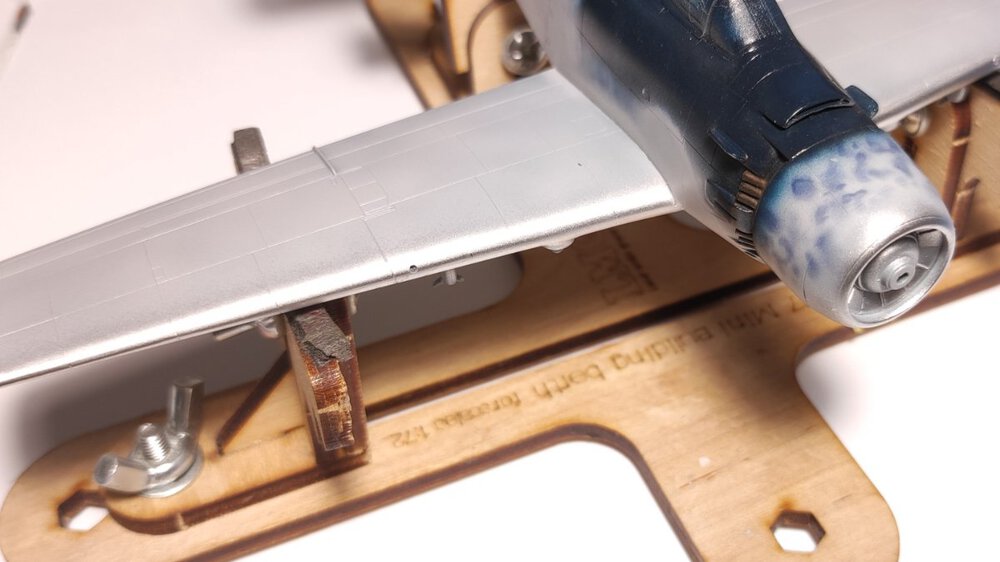

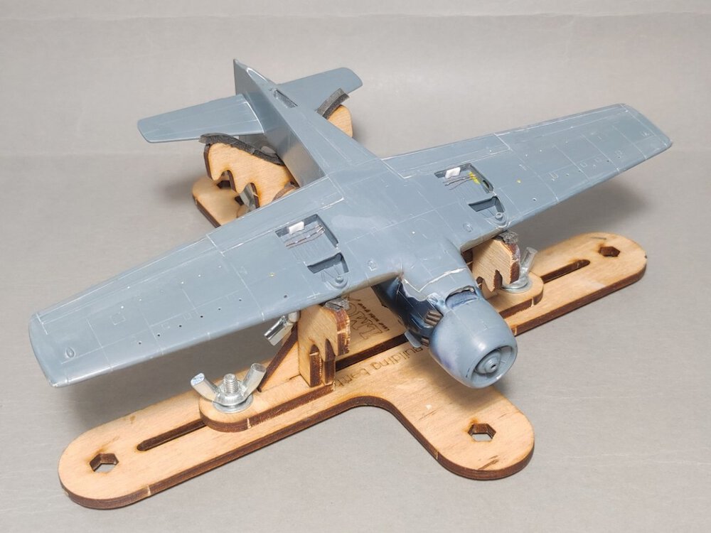

Moses Napisano 19 Czerwca Autor Share Napisano 19 Czerwca Okablowałem druga komorę podwozia, skleiłem skrzydła i połączyłem z kadłubem. Większego szpachlowania i szpachlowania wymagało łączenie dolnego elementu skrzydła z kadłubem, natomiast przy przejściu kadłub-skrzydło, wystarczyła niewielka ilość szpachli akrylowej, wytartej wacikiem do uszu. 6 Cytuj Odnośnik do komentarza Udostępnij na innych stronach More sharing options...

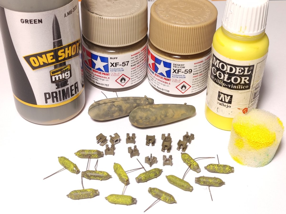

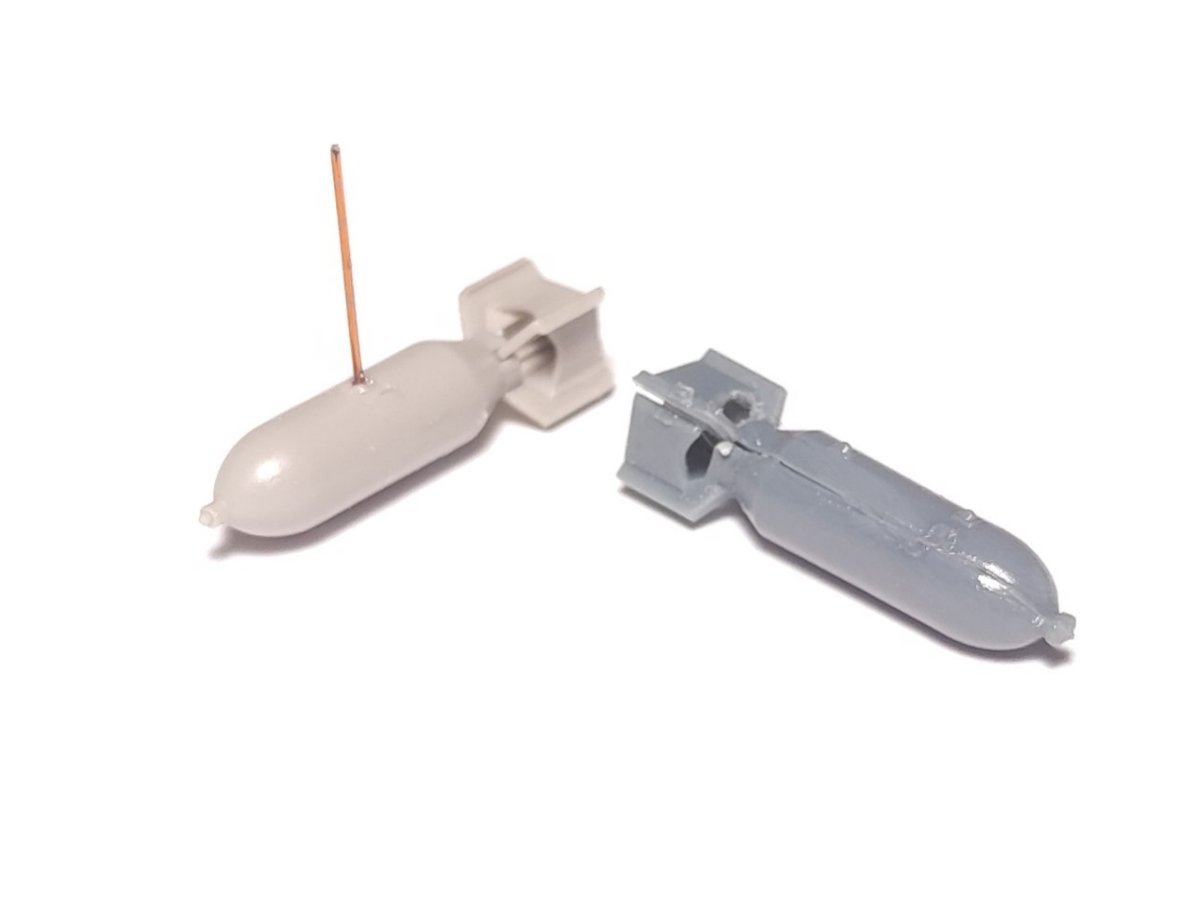

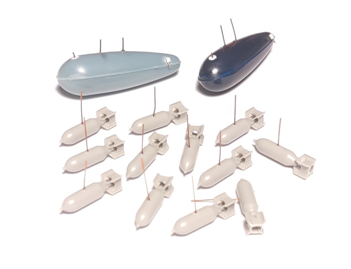

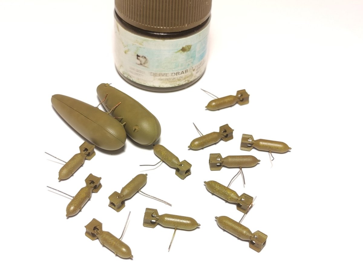

Moses Napisano 28 Czerwca Autor Share Napisano 28 Czerwca Zanim zacznę malować i wykańczać model, najpierw uzbrojenie, bo jak robię je na końcu, to moje ADHD mówi szybciej. Więc, co my tu mamy? Ano taki w zasadzie standard. 12 szt 250lb bomb, oraz 2 zbiorniki z napalmem. Bomby z napalmem to były najczęściej stare zbiorniki paliwa, w które nalewano mieszankę paliwową, zamiast korka wkręcania zapalnik M14 i dodatkowo jeszcze z tyłu zamontowano drugi zapalnik M13, obydwa na bazie ładunków z białym fosforem. W moim wypadku są to zbiorniki podkadlubowe pozyskane z F4U-1 Hasegawa/Academy, do których dodałem imitacje wspomnianych zapalników Osobną sprawą są bomby. Po sklejeniu zestawowych, postanowiłem kupić miniatury od Eduarda. Brassiny co fakt kosztowały mnie tyle co sam model, ale umówmy się kupujemy swój czas i jakość wykonania której nie osiągnęło by się szpachlujac i szlifując oryginalne części. Zresztą zdjęcie powie więcej niż moje słowa 3 Cytuj Odnośnik do komentarza Udostępnij na innych stronach More sharing options...

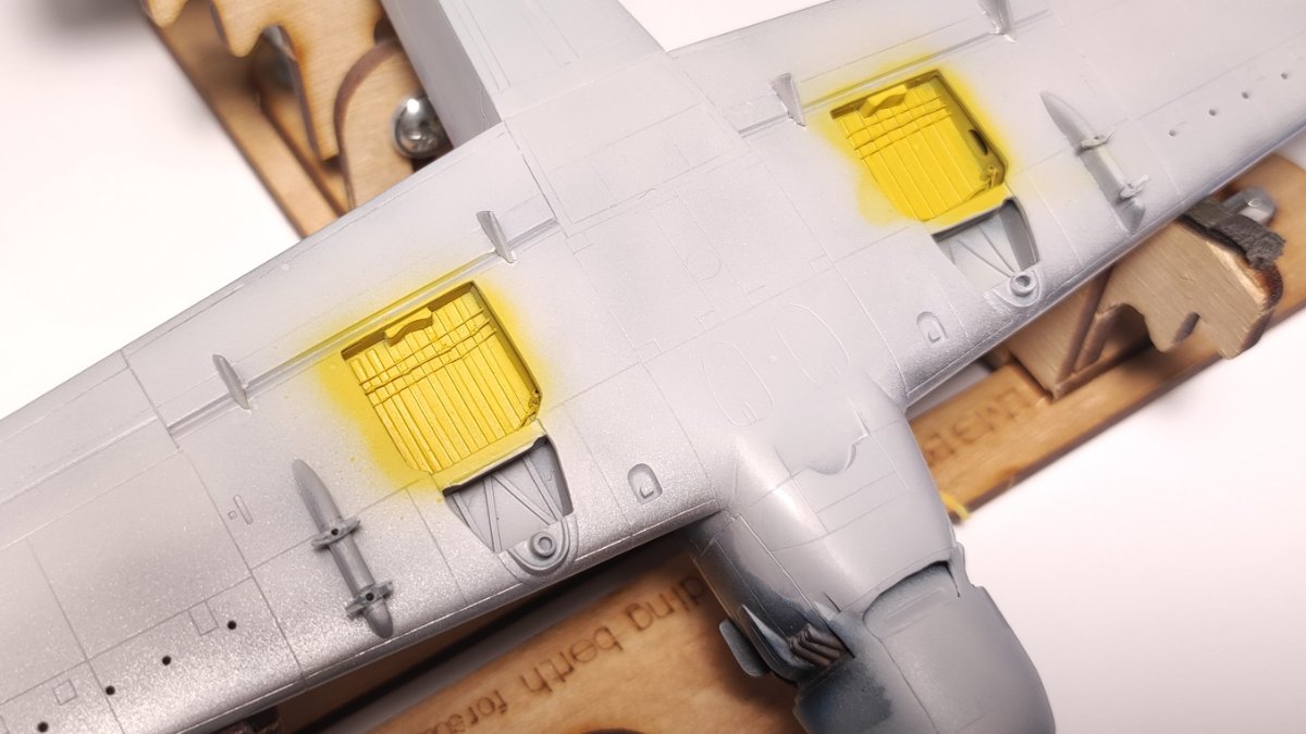

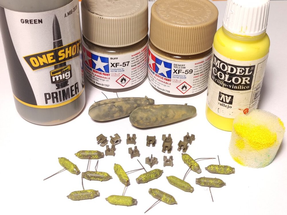

Moses Napisano 29 Czerwca Autor Share Napisano 29 Czerwca (edytowane) Wspomniane wcześniej uzbrojenie psiknąłem zielonym One Shotem od Ammo. Następnie na bombach żółtym akrylem Vallejo MC, gąbką zrobiłem teksturę. Na bombach natomiast naniosłem preshading Tamiyowakim Buffem i Desert Yellowem. Po wszystkim wszystko pomalowałem Gunziakowym H52 "Olive Drab" W międzyczasie, też zacząłem przygotowywać pod zdrapki płatowiec. Krawędzie natarcia oraz krawędź osłony silnika pomalowałem Chromem ALC-107 od Alclada, wnęki podwozia natomiast pomalowałem Yellow Zinc Chromate od Model Mastera. Edytowane 29 Czerwca przez Moses 4 Cytuj Odnośnik do komentarza Udostępnij na innych stronach More sharing options...
jachud3 Napisano 29 Czerwca Share Napisano 29 Czerwca W 72 zdrapki można fajnie zasymulować maskolem naniesionym gąbką, dużo mniej inwazyjne niż faktyczne drapanie Cytuj Odnośnik do komentarza Udostępnij na innych stronach More sharing options...
Moses Napisano 29 Czerwca Autor Share Napisano 29 Czerwca Tak zamierzam zrobić na krawędziach, wnęki natomiast klasycznie drapane będą na mokro z chipping fluidem. Cytuj Odnośnik do komentarza Udostępnij na innych stronach More sharing options...

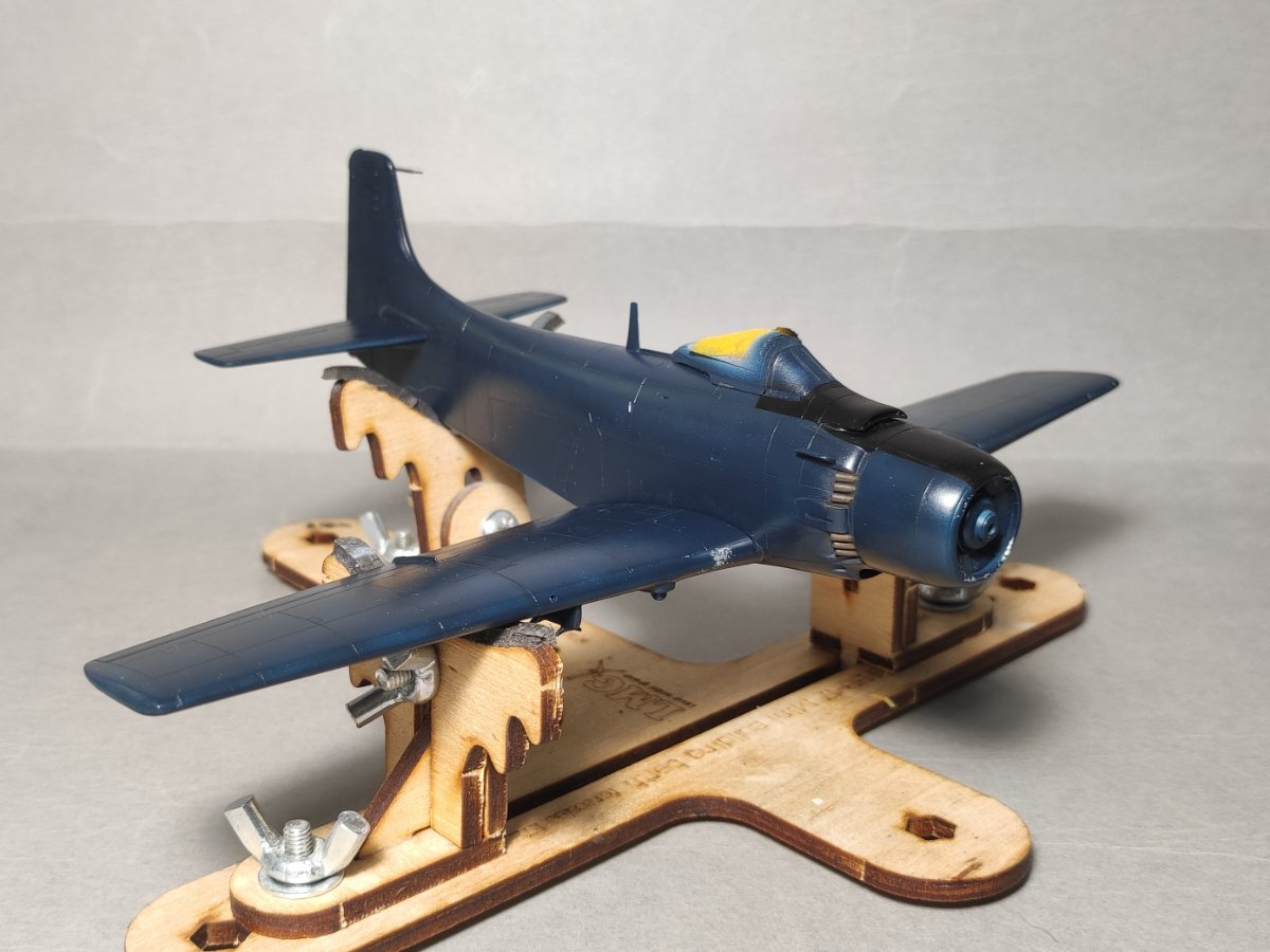

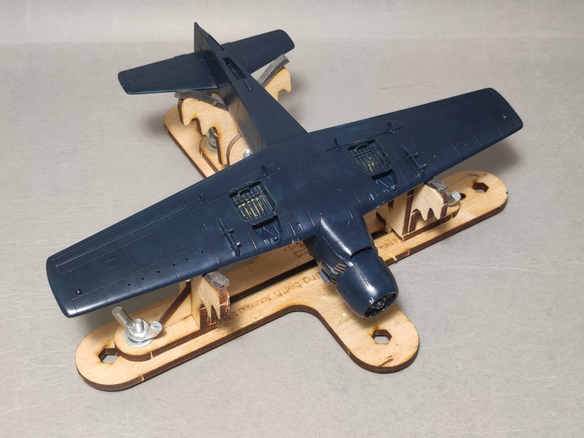

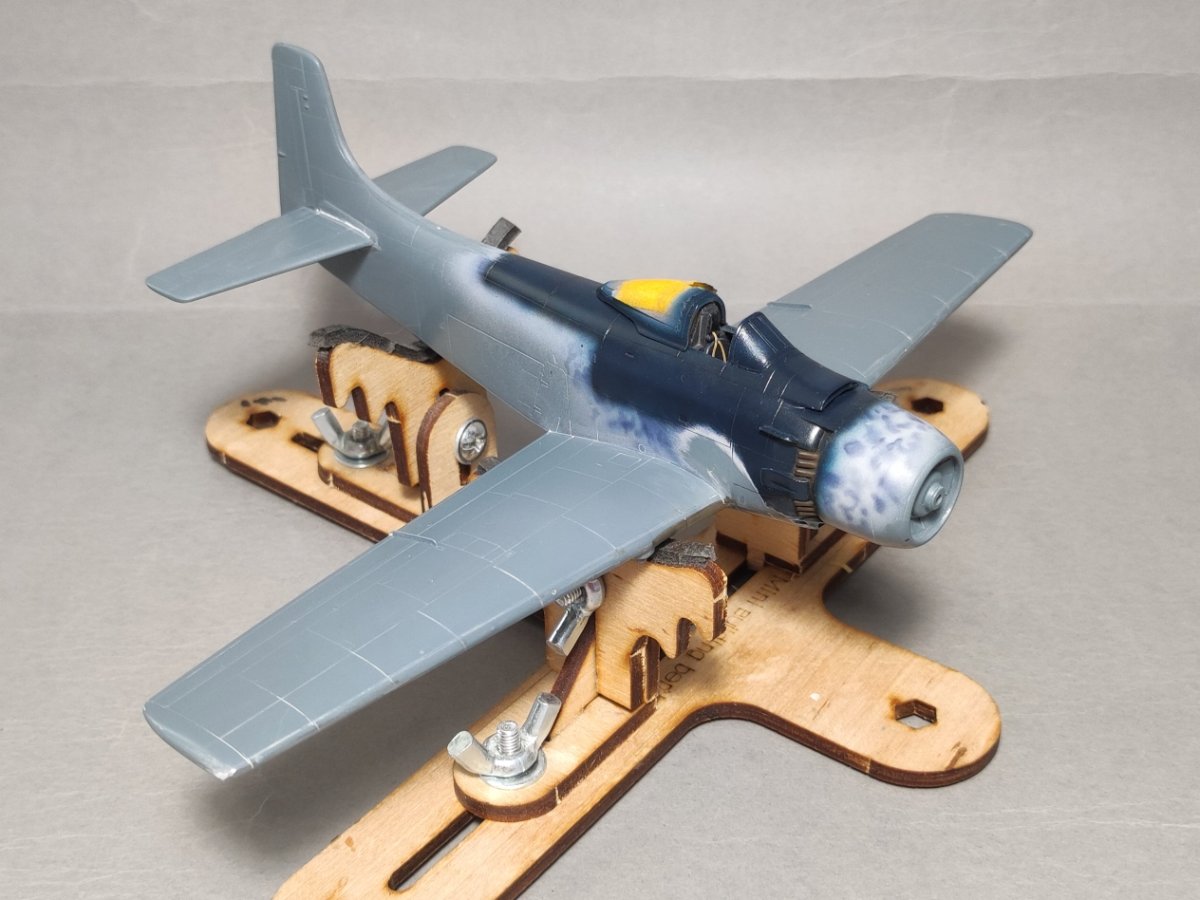

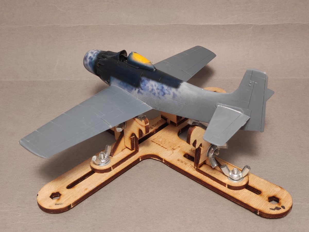

Moses Napisano 6 Lipca Autor Share Napisano 6 Lipca OPo cichu liczyłem że w ten weekend uda się skończyć model, ale zeszly tydzień dał lekko w kość, i średnio mi się chciało siadać aby coś zrobić. Ale zebrałem się i udało się pomalować model. Schemat preshadeingu taki sam jak kilka postów wcześniej. Czyli na granatowy i jasnoniebieski marmurek, poszły czarne linie podziału. Na to poszedł Sea Blue MRP. Na zdjęciach może wyglądać że w niektórych miejscach jest niedomalowane, ale to wina oswietlenia 9 Cytuj Odnośnik do komentarza Udostępnij na innych stronach More sharing options...

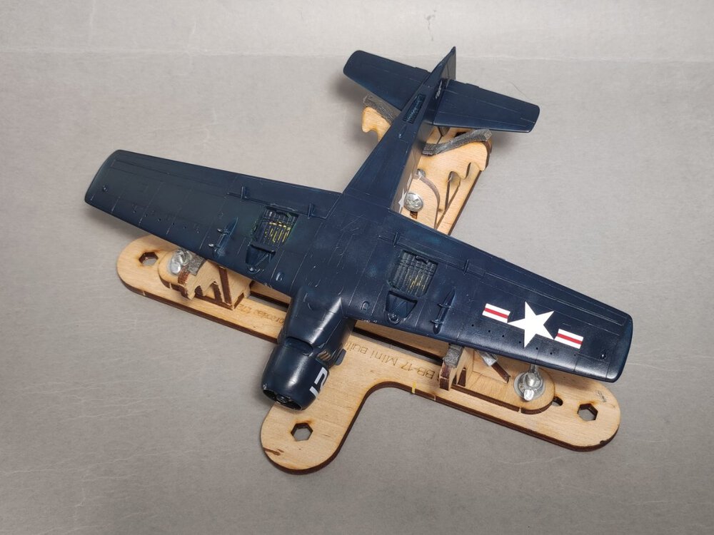

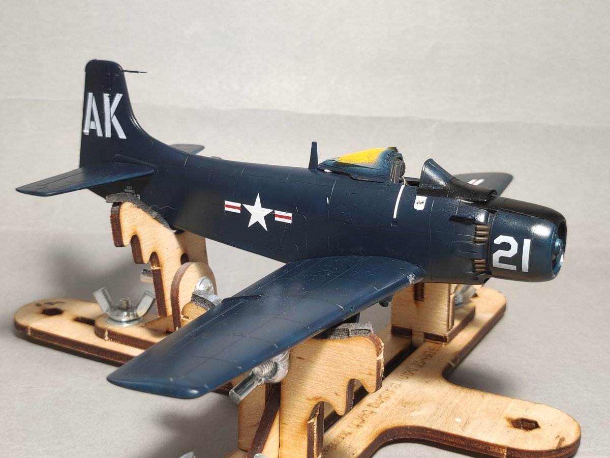

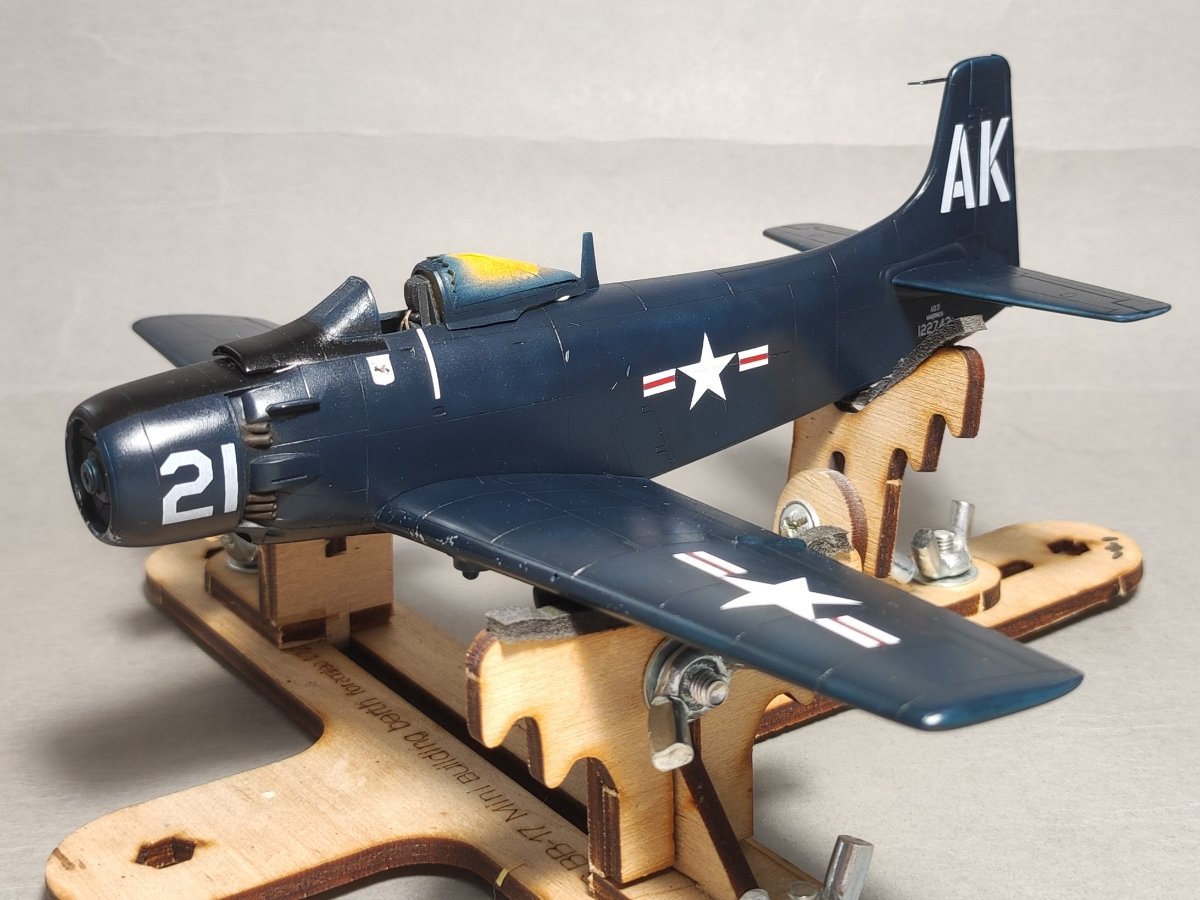

Moses Napisano 8 Lipca Autor Share Napisano 8 Lipca Położyłem kalkomanie. A tu były cyrki niemiłosierne. Kalki printscale, jak jak zwykle kładly się fajnie, ale potwierdziło się to że trzeba uważać bo czasami z merytoryką jest słabo. I tak było w tym przypadku, a mianowicie o blok z Nu.Bo. Print Scale daje nam AD3 VMA-121 NUMER_SERYJNY Powinno być AD-3 MARINES NUMER_SERYJNY. Szczęśliwie znalazłem pasujący napis w kalkomaniach od F4U-4 Italeri, więc powinno być ok. Z oryginalnych kalkomanii techmodu chciałem użyć Star&Stripes, i o ile na skrzydłach wielkość była ok, tak na kadłub były dużo za duże, patrząc na zdjęcia, także musiałem użyć 10' oznaczeń z arkusza z Insignia mi US. PS. Nie wiem czy rada najwyższa modelarstwa nie nałoży ekskomuniki, bo wbrew zasadom kalkomanie nie zostały położone na bezbarwny lakier błyszczący. Położyłem je bezpośrednio na farbę. 4 Cytuj Odnośnik do komentarza Udostępnij na innych stronach More sharing options...

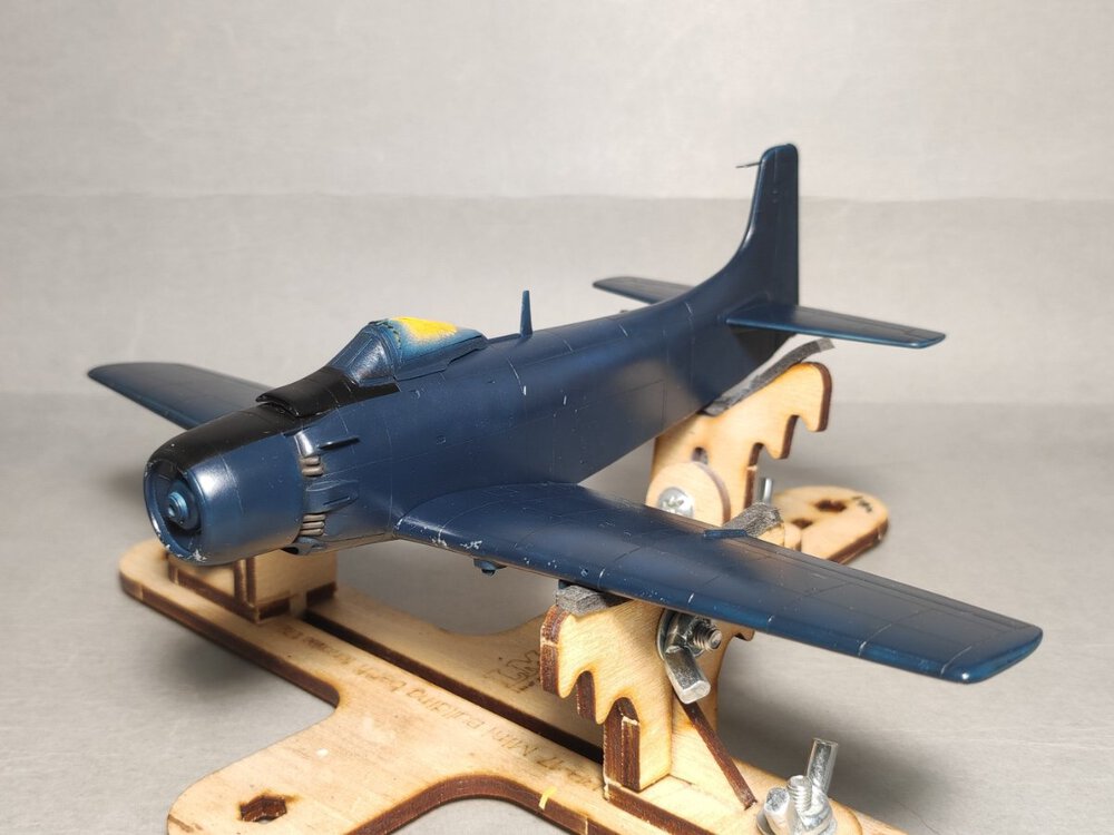

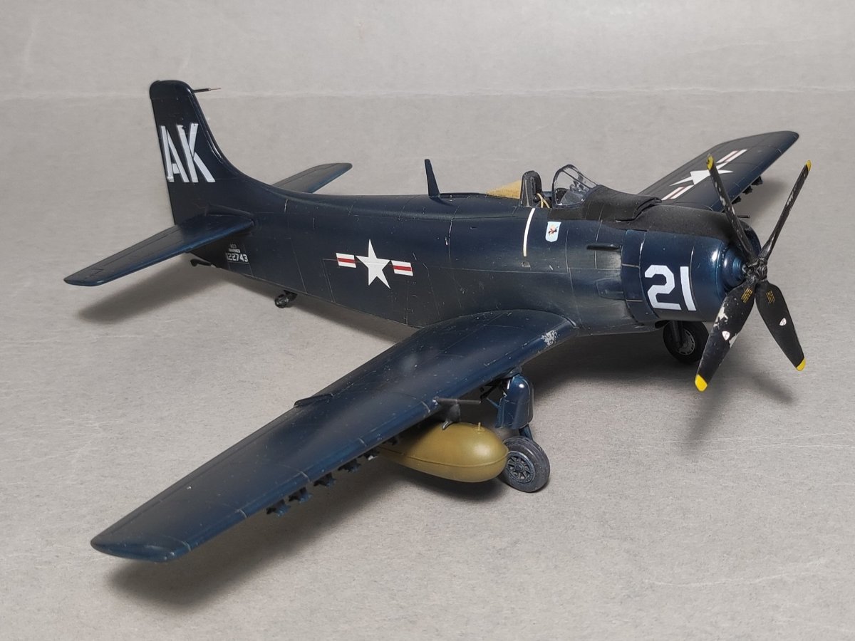

Moses Napisano 16 Lipca Autor Share Napisano 16 Lipca Ostatni wpis warsztatowy. Po pokryciu Super Glossem GX 112 od Mr.Hobby nałożyłem panel linera Stone Gray for Black od AmmoMig. Następnie pudrami Tamiya Weathering Set trochę przykurzyłem wkleiłem podwozie, oraz resztę drobnych części. Po pokryciu raz jeszcze modelu GX112 czarny pas przed kokpitem pokryłem matem XF-86. Niestety na panelu pojawił się delikatny biały osad, także będę musiał raz jeszcze ten element pomalować. Mieszanka Tire Black, Red Bull i Desert Yellow napsikalem okopcenia, a tuż za rurami wydechowymi rozmazalem Szarego Oilbrushera. 6 Cytuj Odnośnik do komentarza Udostępnij na innych stronach More sharing options...
