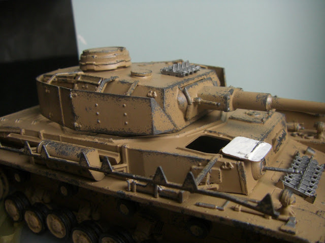

To mój pierwszy post na forum. Prawdę mówiać wracam do modelarstwa po 5 latach, o ile można nazwać było to modelarstwem;p Robiłem pancerkę z IIww, ale tylko przy użyciu podstawowych farbek i pędzelka, nie wiedząc wogóle, że są jakieś inne techniki;) Postanowiłem "zrobić" na nowo mój ulubiony model - Panzer IV G. Prosiłbym o konstruktywne uwagi - pierwszy raz stosuję różne techniki, środki i narzędzia...
1. model gdzie się dało przeszlifowałem i szpachlowałem - ie wszędzie dotarłem
2. Przy użyciu pistoletu natryskowego Revella (na aerograf narazie czekam, aż przyjdzie..) pomalowałem model na nowy - położyłem jako podkład olejnego Humbrola 93 (dwie warstwy), następnie akryly Pactry Africa Yellow
3. Obicia - Humbrol: stalowy metalizer + czarna farba, nakładanie pędzelek i gąbka; do tego jeszcze tłumik

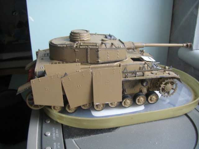

A tu przymiarka płyt bocznych, których jeszcze nie robiłem... do tego zawieszenie trzeba pomalować. Do efektu końcowego chciałbym dodać jeszcze kanistry oraz jakieś skrzynie, może walający się karabin maszynowy i koła zapasowe;)

Chodzi o rodzaj maskowania, czy może o odcień?
Jesli to pierwsze, to dlatego, że w tej chwili nie mam aerka do malowania czegoś bardziej szzcegółowego, a chciałem po prostu pobawić się innymi efektami - jak napisałem, to jest model, który za młody skleiłe, zostawiając masę niedoróbek, błędów, dziur, kleju, itp do których nie dotarłem już... A co do pustynnego, to zawsze podobały mi się czołki Afirka Corps
Odcień - nie wiem, eksperyment?
Warstwa farby duża, bo pistolet natryskowy nie kładzie tak fajnie farby... a niestety musiałem kłaść na stare maskowanie, które było pędzlem robione;/
Będę po sidoluxie robić filry, washe itp - eksperymentuje ile się da;p
A jak obicia? Nie za jasne?
Po co 2 warstwy? Przez to na modelu jest za dużo farby, grubo jest. Widać to na drugim zdjęciu...
Wystarczyło wsadzić model do Cleanuxa
Edytowane przez Gość
dzięki:) zapamiętam na przyszłość, ale już teraz nie będę ściągać tej farby... w planach po tej Panzer IV jest kolejna, ale już porządnie od podstaw.
O ile sie nie mylę to we Włoszech takie malowanie miały pojazdy ewakuowane z afryki, a w afryce nie było Pz VI H i to z schurzen.
dobrze, że mówicie.. za bardzo uwierzyłem instrukcji
czy macie jakieś stronki z opisem do Panzer IV, żebym dobrał dobre oznaczenia do tego maskowania? Albo żebym mógł zagłębić się w temat
Nie będę się zaznaczał, że mylisz wersje (Ausführung) Pzkpfw IV, ani też, że mylisz okres z jakiego pochodzi czołg...
Krótka i prosta rada, model wrzuć do Cleanluxa, i zacznij malowanie od nowa. Radzę daj sobie spokój z tzw. pistoletem natryskowym. Może się nadaje do malowania prawdziwego czołgu, ale na pewno nie do malowania miniatury. Tani i prosty aerograf można kupić za niewielkie pieniądze a efekt będzie dużo lepszy. Kwestia korozji na tłumiku - stanowczo za duża, takowy tłumik po prostu by się rozsypał... Aha osłony (Schürzen) są za grube. Generalnie najlepiej je kupić w postaci PE, albo samemu wykonać z blaszki np. puszki.
