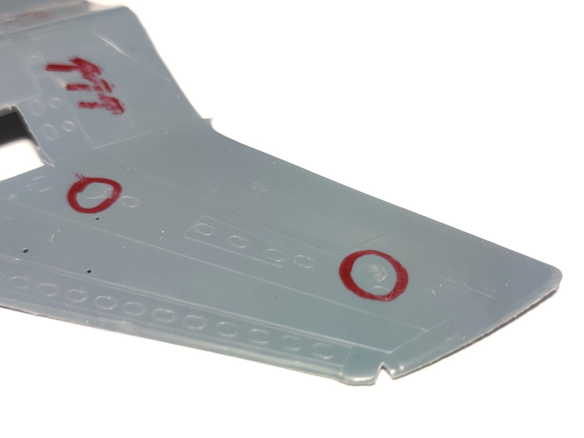

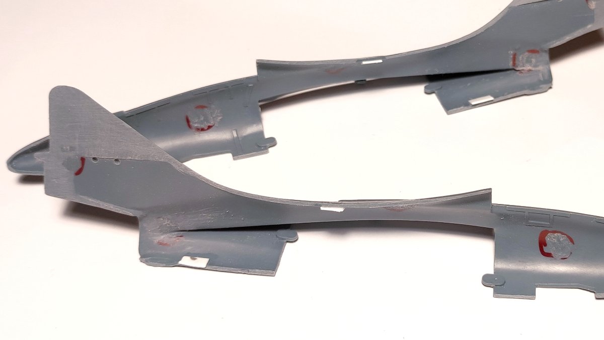

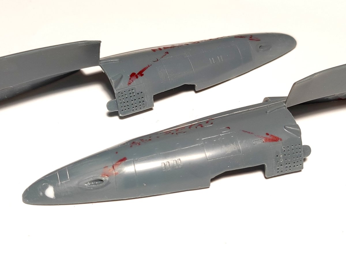

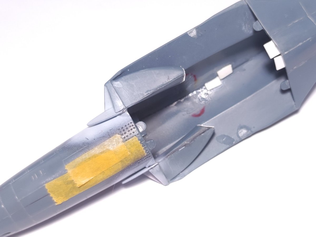

Odmiennie pracę rozpocząłem nie od kokpitu, ale od kadłuba. Model cierpi na bardzo dużą ilość śladów po wypychaczach, bardzo dużych. Także w ruch poszedł dremel. Następnie ogradowałem i oszlifowałem połówki kadłuba. Nawierciłem otwory imitujące perforacje w hamulcach aerodynamicznych, oraz wyloty działek.IMG_20250716_220909.thumb.jpg.91a618c51b2ecac99208ccf3ccb965eb.jpg

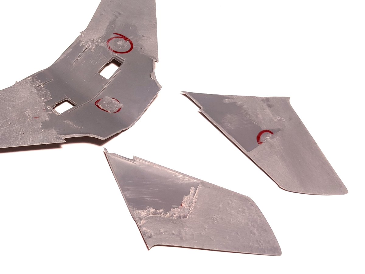

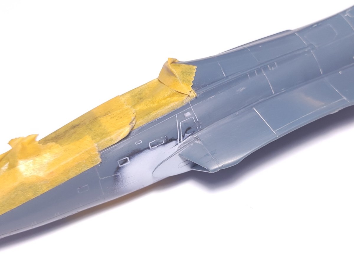

Następnie zająłem się skrzydłami, schemat podobny. Dodatkowo należało pocienić krawędzie spływu skrzydeł, a to jeszcze nie koniec.
No te ślady po wypychaczach na zewnętrznej stronie skrzydeł mnie rozbroiły
Nie jest jednak źle. Po złożeniu na sucho jest jak Cię mogę.

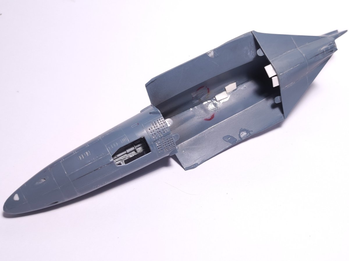

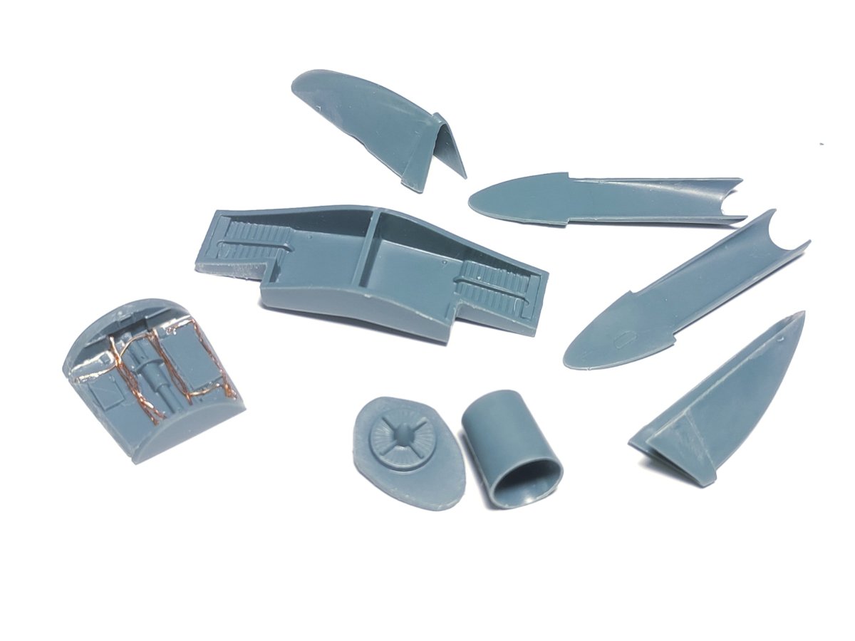

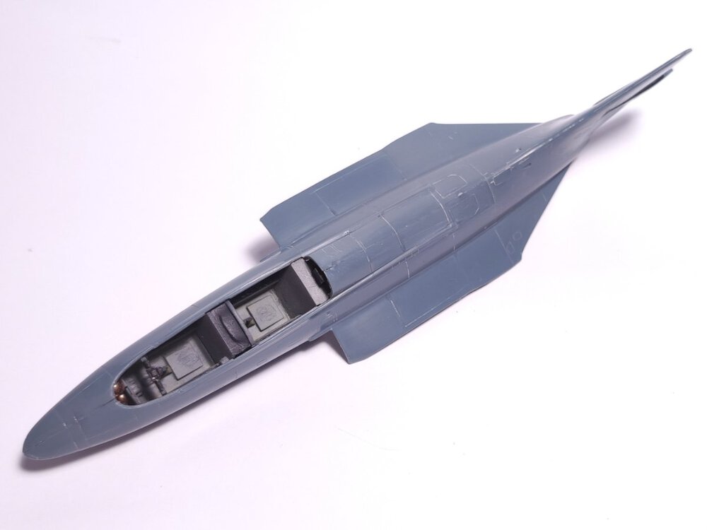

Ogarniam komponenty które znajdują się wewnątrz kadłuba.

Następnie pomalowałem białym MRP wnęki podwozia oraz wloty powietrza.

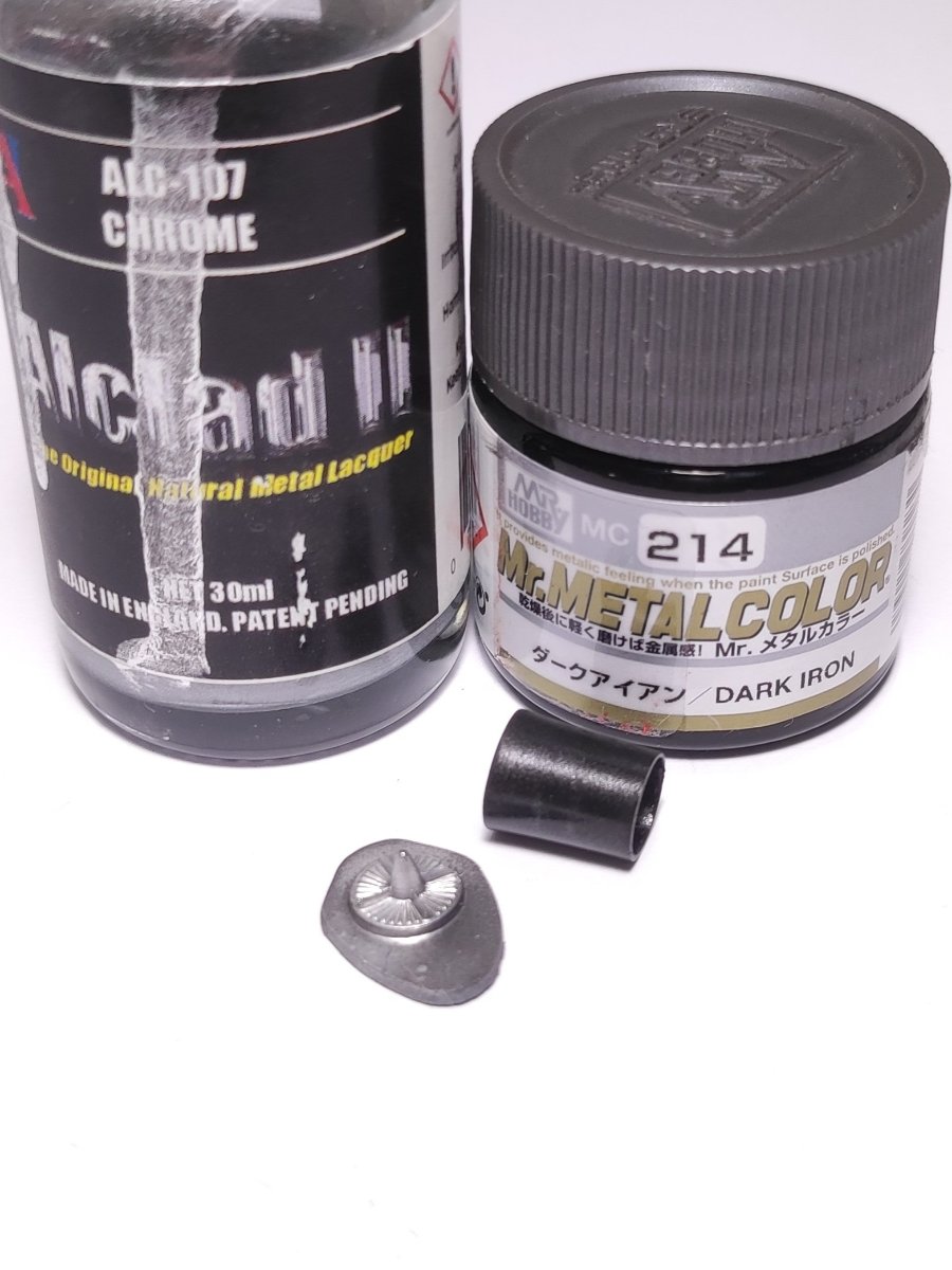

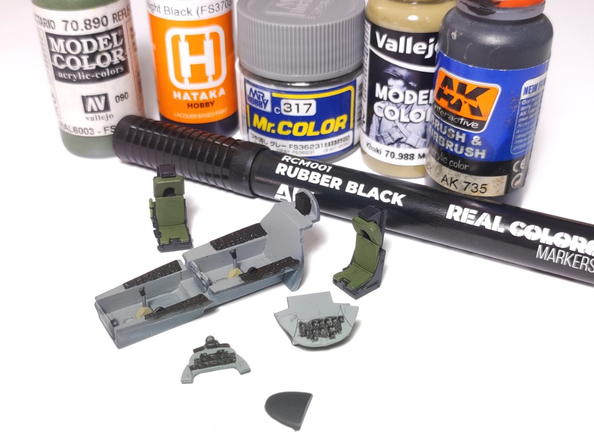

Następnie pomalowałem kokpit na szaro, a korpus foteli Night Black Hataki. Po czym przeszedłem do malowania wydechu. Wręgę z imitacją turbiny, pomalowałem Chromem Alclada, natomiast dysze metalizerem Dark Iron Mr.Hobby. Gdy bazowe kolory przeschły, pomalowałem detale akrylowymi farbami Vallejo oraz AK

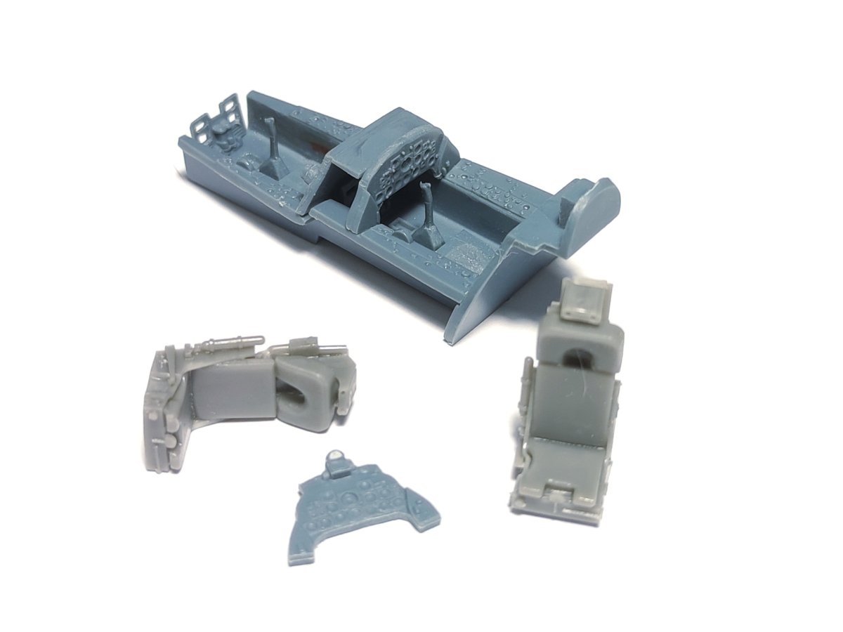

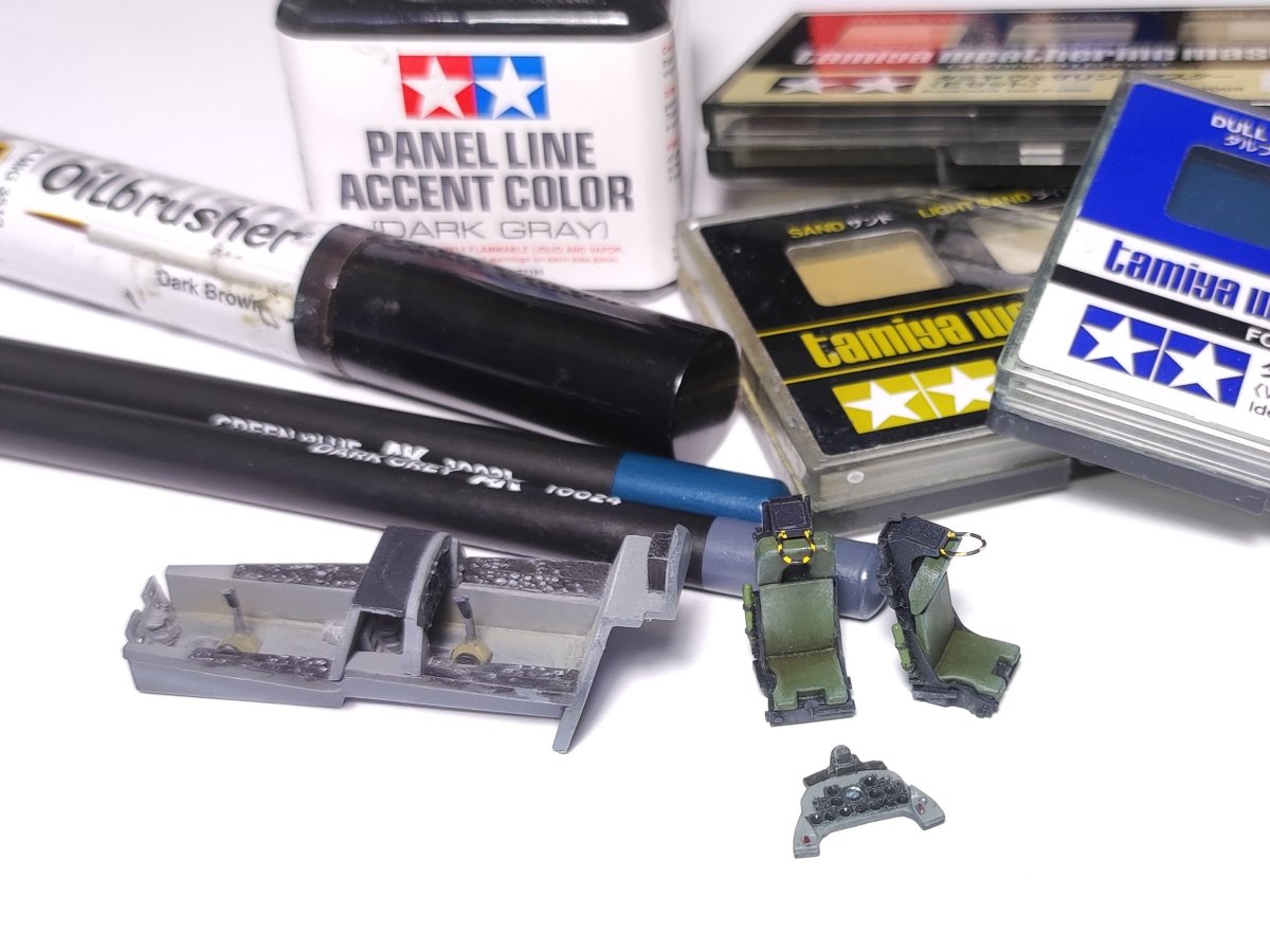

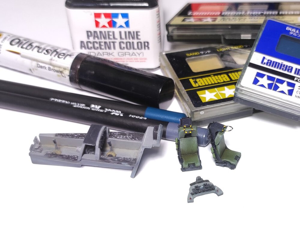

Postanowiłem przeprowadzić eksperyment na żywym organizmie, zainspirowany jednym z warsztatów na YT. Mianowicie postanowiłem położyć Panel Linery bezpośrednio na farby bazowe, i działa to. Wanna kokpitu dostała najpierw Ciemno Szary od Tamiya, korpus foteli natomiast czarny zrobiony z oilbrushera. Po usunięciu nadmiaru pędzelkiem, pokryłem całość tamiyowskim XF-86 jako baze pod dalsze prace. W zakamarkach kokpitu dodałem trochę brudu, wykorzystując pudry Tamiya Weathering Set A, następnie wykorzystując paletę E i kolor szary, pędzelkiem zaznaczyłem krawędzie na czarnych elementach (korpus foteli MB A5A), tablice przyrządów i panele boczne, kolorem białym z zestawu B wyciagnąlem krawędzie w szarym kolorze. Kredkami AK wykonałem ślady przed pedałami. Gazy Agentem AK zaznaczyłem szkło w tablicach przyrządów  wróciłem do fotelów. Brązowym oilbrusherem, zrobiłem brud/cień w tylnej części poduszek, natomiast ich krawędzie zaznaczyłem zielonym z zestowu Tamiya dla maszyn USN z 2wś. Na koniec z 0,3mm drutu, zrobiłem uchwyty do odpalania foteli po czym pomalowałem je na żółto i czarno

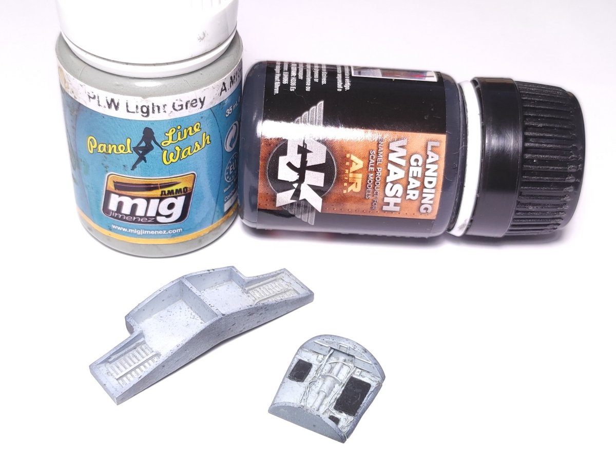

W przypadku wnęk podwozia podobny schemat. Najpierw jasno Szarny Panel Liner od Ammo, po wytarciu naddatku pędzlem, pokryłem białym matem, i nakropiłem Landing GEar Wash od AK. Po przeschnięciu pedzlem moczonym w white spirit, usuwałem nadmiar.

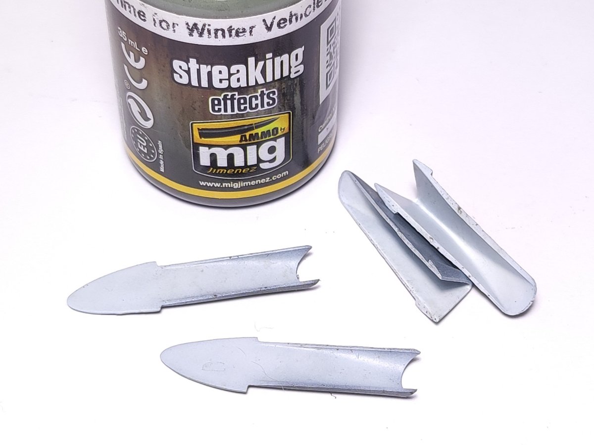

Wloty powietrza natomiast, po traktowałem tylko nakropinym Streaking Grime for winter vehicle, którego nadmiar także usuwałem pędzlem moczonym w white spirit.

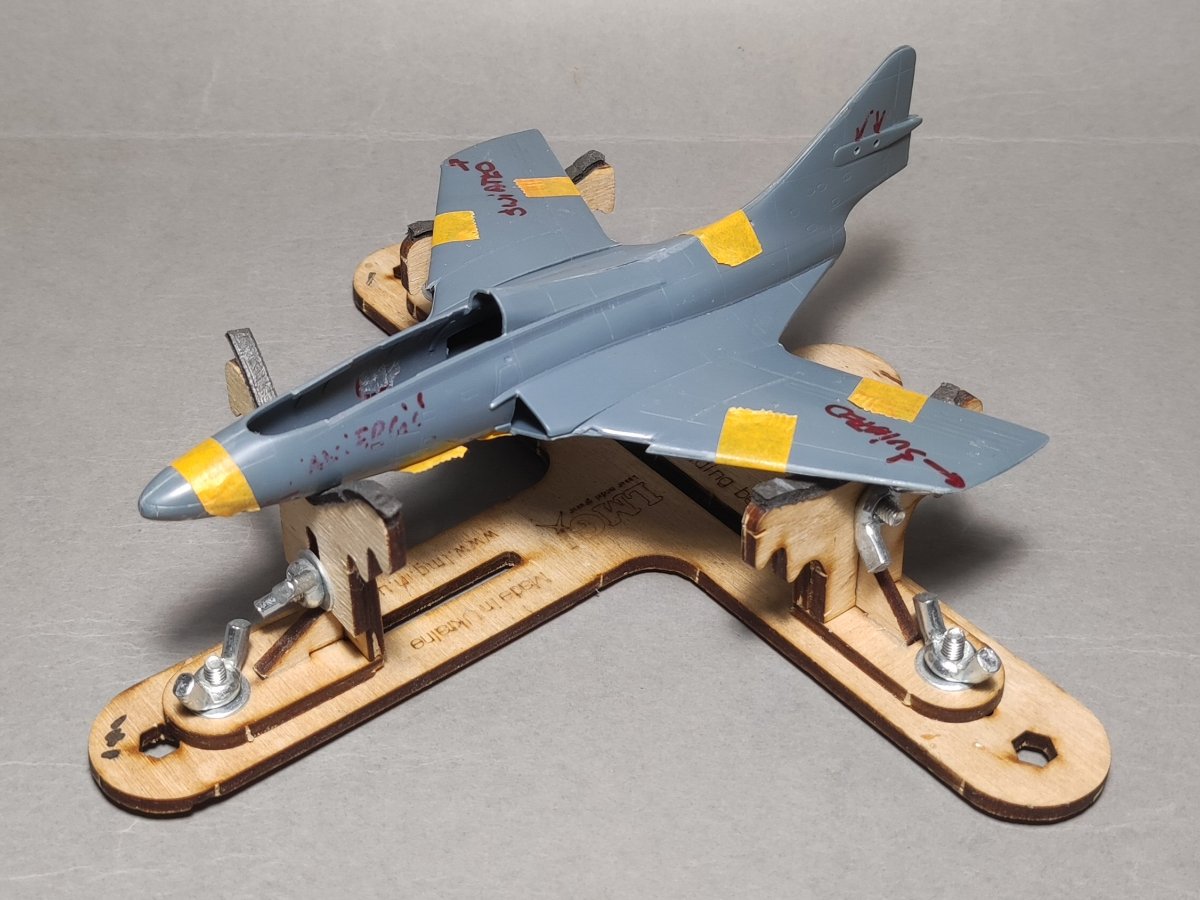

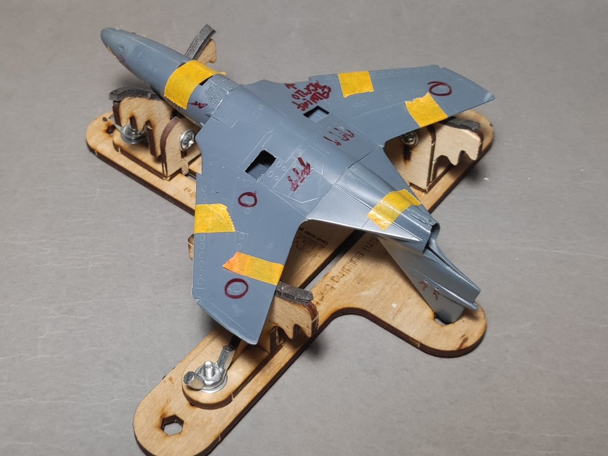

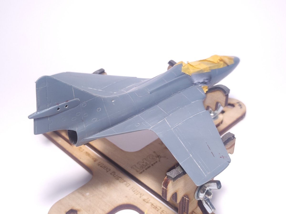

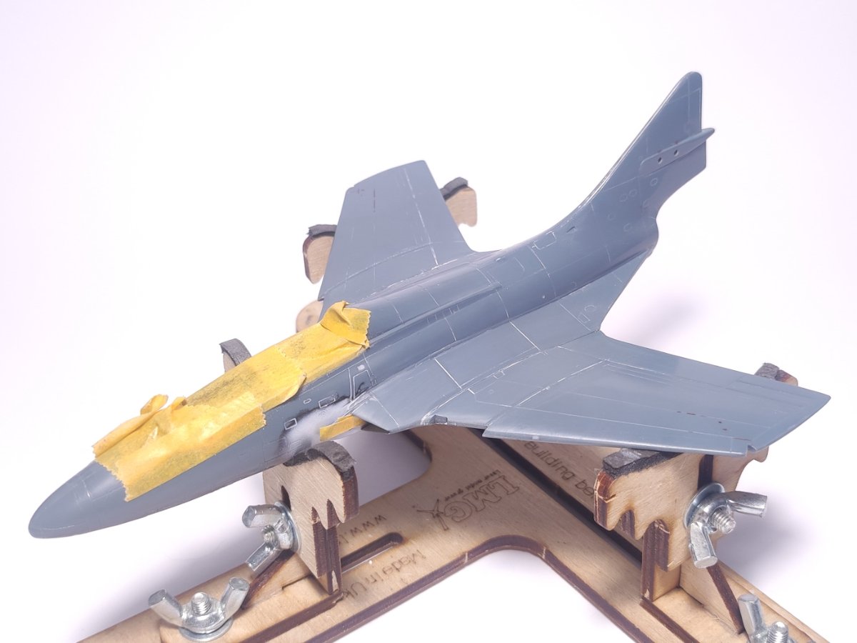

Szybko poszło. kadłub sklejony, szpary usunięte, linie odtworzone. A to dzięki rewolucyjnej dla mnie metodzie sklejania i szpachlowania klejem CA 😉 Nie lubiłem tej metody, te kropelki czy superglue się bardzo słabo szlifowało, teraz postanowiłem zaszaleć i kupić wolnego VMSa Flexy 5K, i to jest to. Naprawdę warto, jezeli ktoś jeszcze nie korzysta.

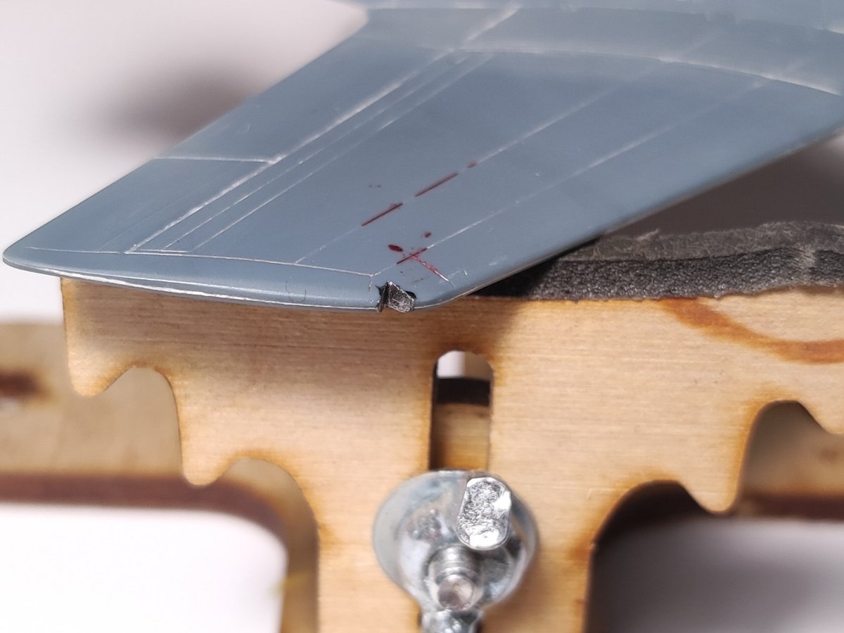

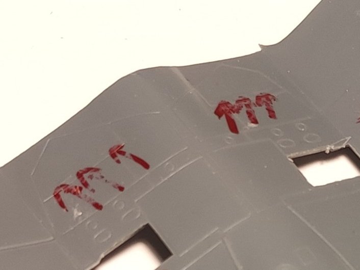

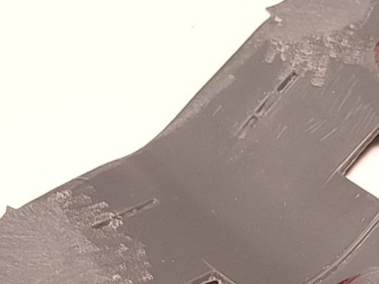

I tak przechodzę do prac nad skrzydłami. Na klapach, w oryginale są trzy otwory, w modelu zalane plastikiem, postanowiłem je odtworzyć.
Najpierw postanowiłem wywiercić je dremelkiem naddatek usunąć nożykiem, wyszlifować pilnikiem, co kogo pójść nie tak?
Wszystko... Ogólnie wyglądało to mega słabo. Otwory wyszły koślawe nie równe, różnej grubości. Zdjalem więc więcej materiału, wkleiłem płytkę 0.2mm. po zrobieniu ramki, wkleiłem przegrody, przyciąłem po przyschnięciu. Zaszpachlowalem, oszlifowałem, wytrasowalem na nowo linie. Jestem zadowolony.

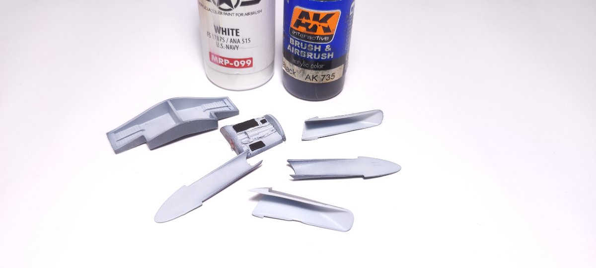

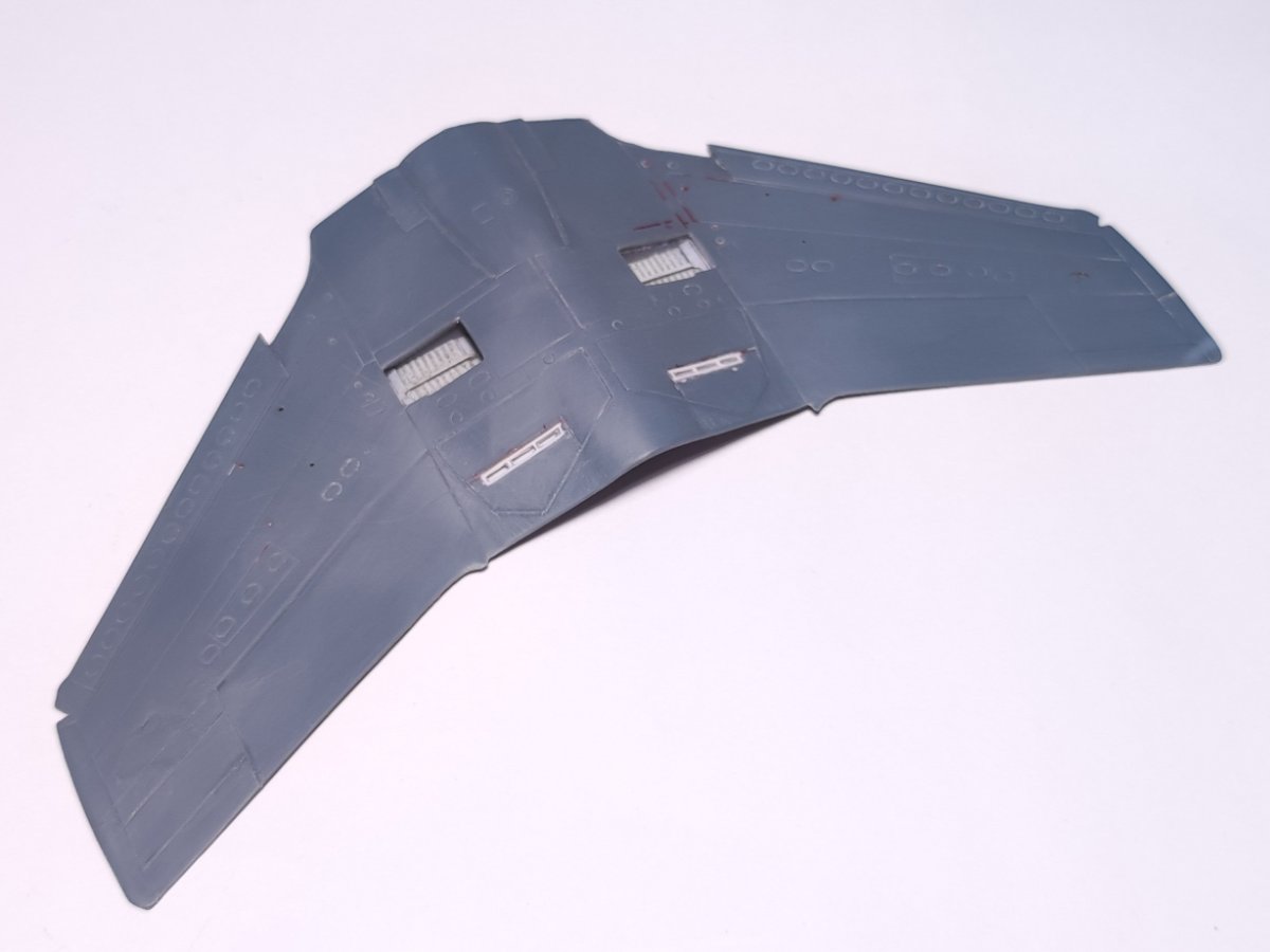

Do modelu doszły wloty powietrza wraz z kanałami. Model nie jest popularny, czytając w internecie nieliczne artykuły czy relacje z budowy tego zestawu, ludzie strasznie narzekali na niedopasowanie wlotów do skrzydeł, co skutkowało dużymi szparami.
Pamiętać należy że nie mamy do czynienia z zestawem Tamiya gdzie wszystko siedzi w zasadzie bez kleju. Złotą zasadą przy zestawach Sworda jest trzy razy przymierz raz klej. Aby wloty spasowały się trzeba było skrócić kanały wlotów powietrza o 1-2 mam, aby nie kolidowały z wklejonymi w dolną część skrzydeł, wnęką podwozia głównego. Ot cała filozofia. IMG_20250806_121331.thumb.jpg.cec386dd928b40a99138264cdb99f972.jpg

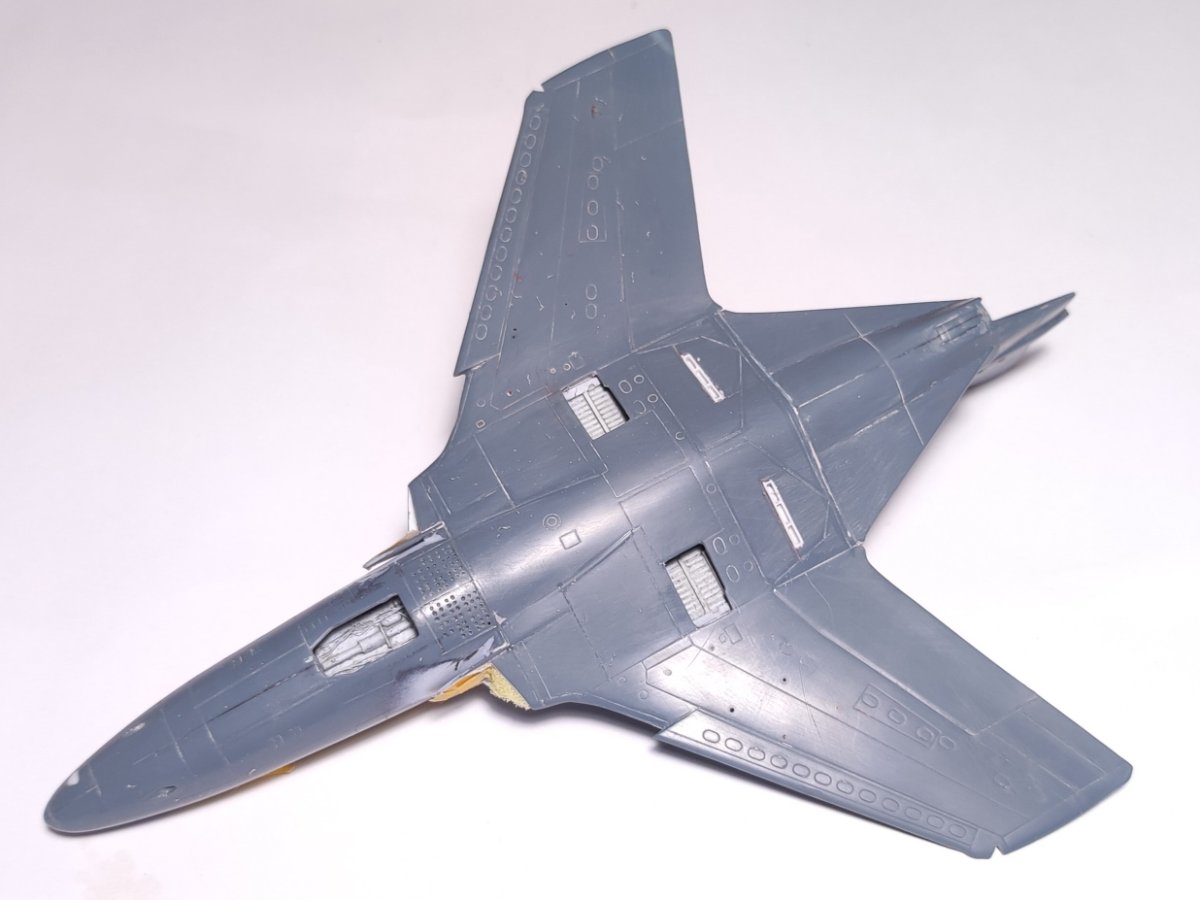

Doszła dolna część skrzydeł. Tutaj do usunięcia delikatnych szpar użyte został cienkie pręciki tworzywa, z rozciągniętej ramki wtryskowej od modelu. W tylnej części, odrobina szpachli aby wyrównać poziomu. Ogólnie jest git. IMG_20250806_225342.thumb.jpg.e1fe98717816b2c629dc65a319e41a88.jpg
Płatowiec skończony, pozostały detale.

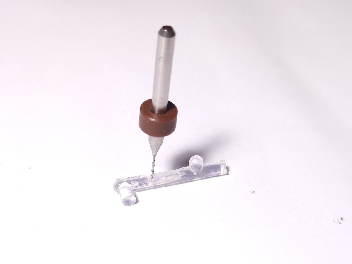

Zrobiłem światełka. Następne będą lepsze, wiem co poprawić, przede wszystkim wypolerować tez "tył" świateł.
IMG_20250810_134014.thumb.jpg.49e07977c54f1159729dee4cc2152450.jpgIMG_20250810_134049.thumb.jpg.9aa01e66152df914f1143447414f7f91.jpg
Dziergalem z ręki. Przez to że musiałem w jednych połówkach skrzydeł wycinać miejsce na otwory nie wpasował bym tych z ramki, natomiast reflektor do lądowania miał nieprawidłowy kształt

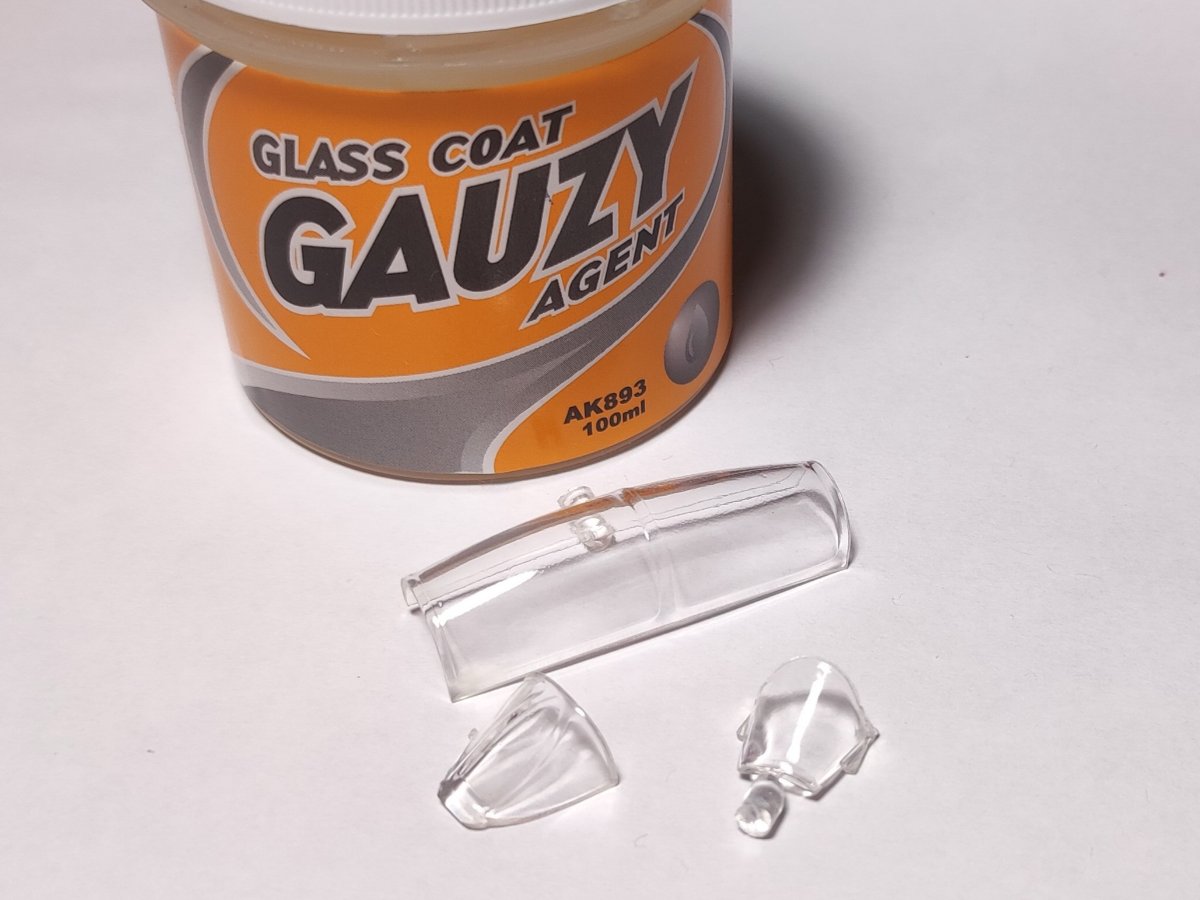

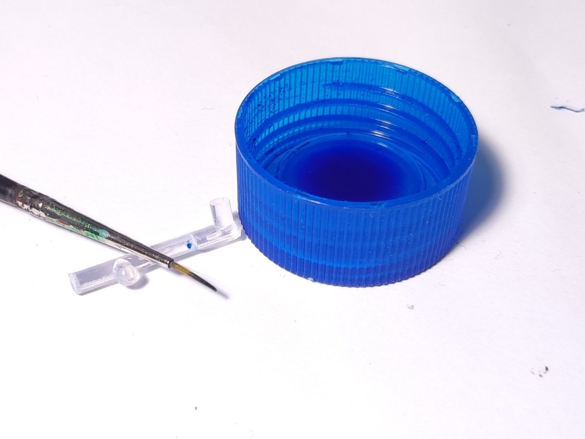

Wywczas się skonczyl, także prace zwalniają. Wczoraj zająłem się szybkami. Po polerce pastą Tamiya, wykąpałem oszklenie w Gazu Agencie AK. Teraz fajnie błyszczy :)

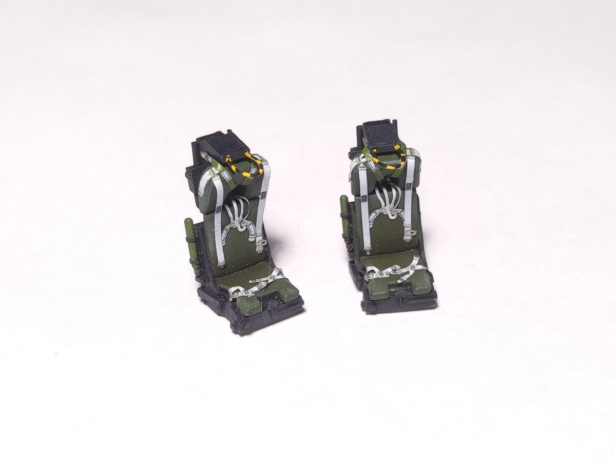

Wzbogaciłem też fotele w pasy od Eduarda, dedykowane do PhantomaIMG_20250812_100350.thumb.jpg.b3cd23252973d0aaeba41f6c3a21b03b.jpg

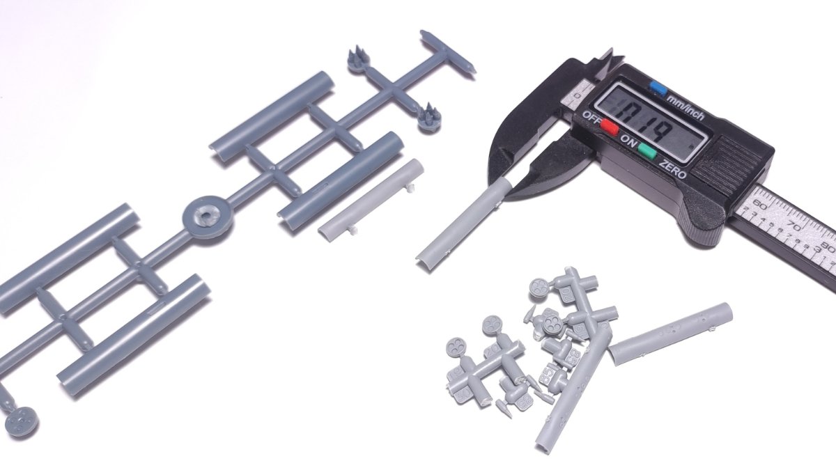

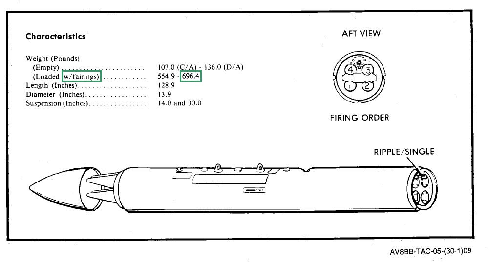

Wziąłem się za uzbrojenie, a dokładnie z wyrzutnie LAU-10/A. Element Sworda miał niedolaną tylną zaslepkę wyrzutni, postanowiłem więc wziąć wyrzutnie na element z OV-10 Bronco, zresztą bardziej zdetalowana, oraz prostsza w malowaniu. Po bliższym spojrzeniu na te części okazało się że diametralnie różnią się wielkością.
fairings1.png.44bdcef25c4c3538c07493852f86d6fe.thumb.png.0e4eec566f71f9f03e02a5e35f225c01.png
Wg powyższego średnica w calach wyrzutni to 13.9 (35,3 cm), po podzieleniu przez 72 wychodzi 0.19 cala (4,9mm)  co jest zgodne z tym co dał ICM, przy 0.24 cala (6,1mm) wg SWORDa. W przypadku długości na rysunku podana jest długość z osłonami, udało mi się ustalić że wyrzutnia bez osłony powinna mieć 241cm , czyli w skali 1/72 33,5mm. ICMowa wyrzutnia ma 31,7mm (bez zaślepek) przy 36,5mm ze SWORda.

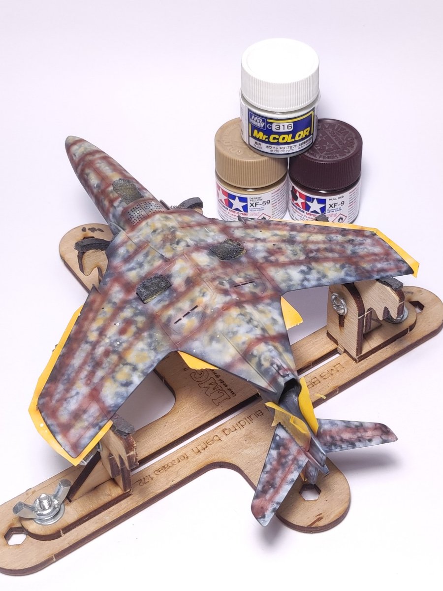

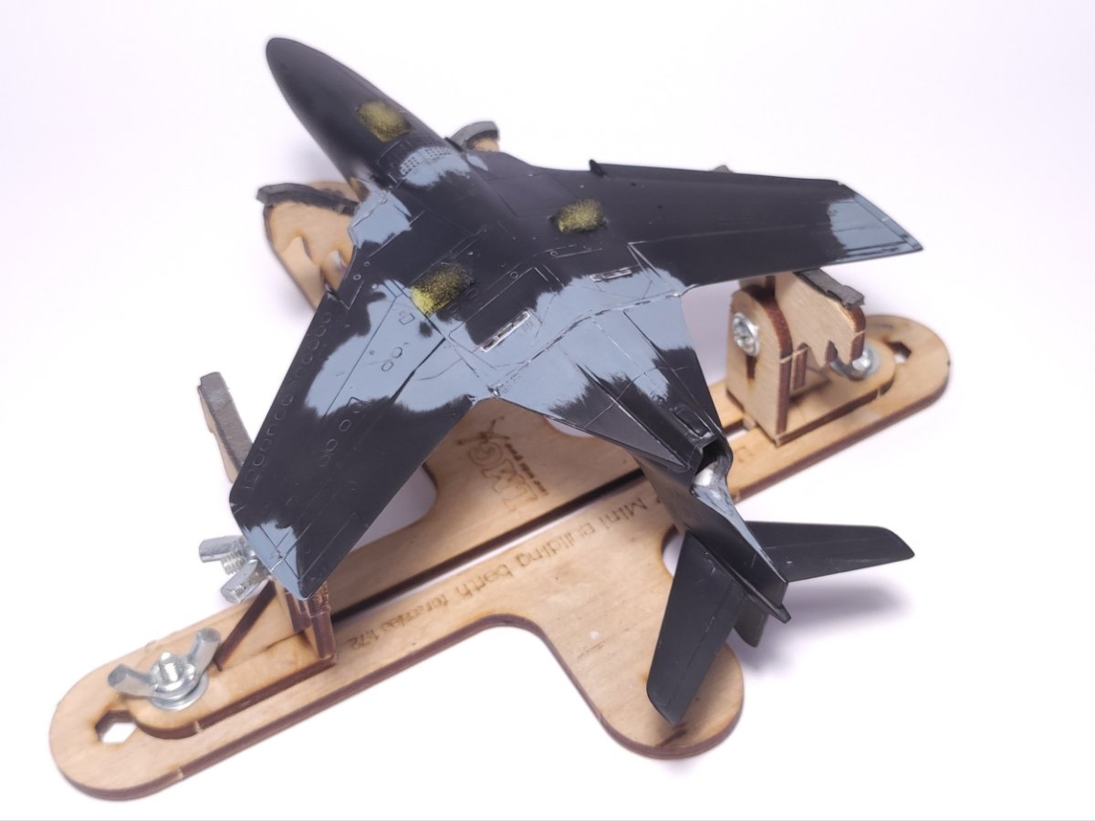

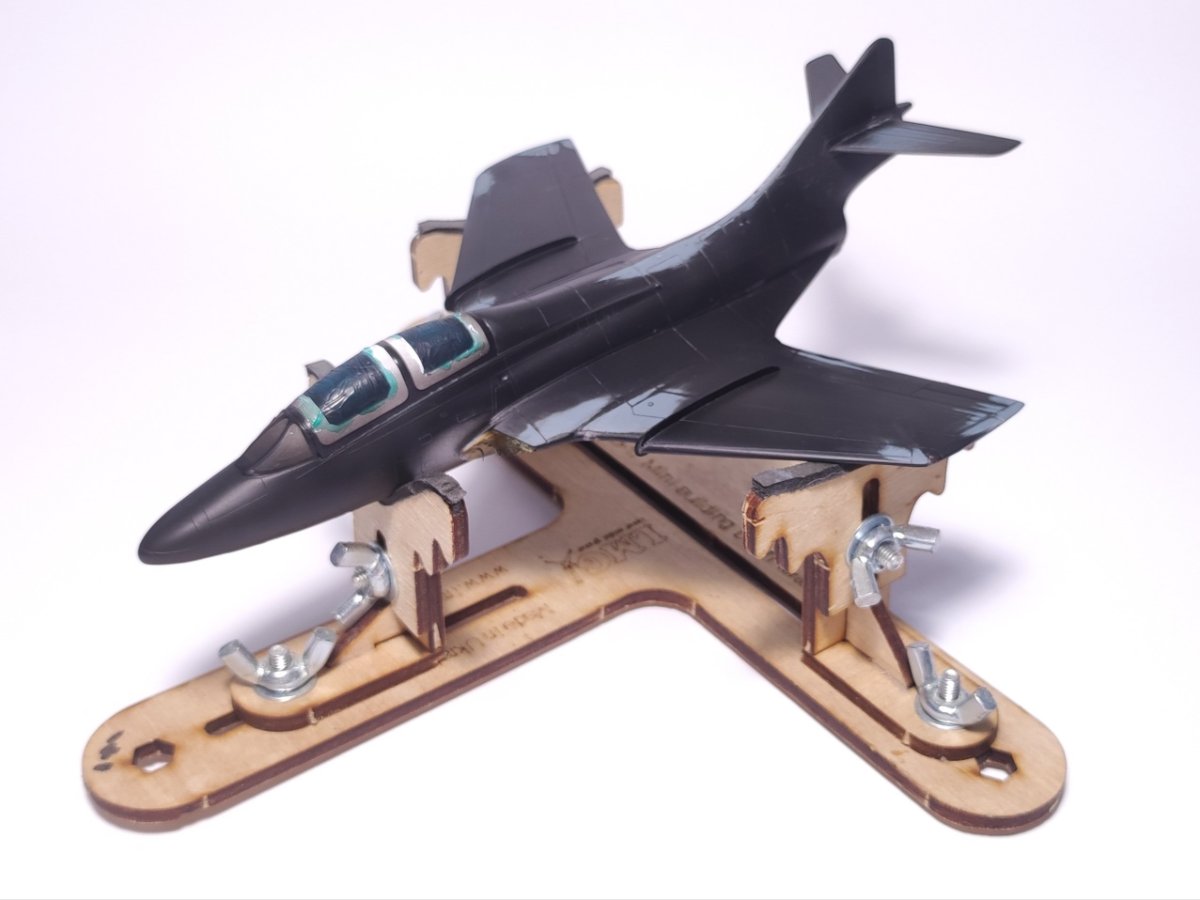

Model dostał czarnego Surfacera 1200, wyszło trochę niedoskonałości które trzeba było dotrzeć, najpierw papierkiem 1000, później 2500IMG_20250816_130316.thumb.jpg.9ecadfa39b982e0ba4de3f81260e2a9b.jpg
Uzupełniłem Surfacerem miejsca gdzie robiłem korektę powierzchnię, i zacząłem nakładać preshading pod biały kolor.
Przy pomocy szablonów, nałożyłem Off White, następnie Desert Yellow, zróżnicowałem powierzchnię, w szczególności te powierzchnię kadłuba, które były blisko podłoża. Na koniec przy pomocy Hull Red zaakceptowałem linie.
Wyszło tak. Nie maluje całości, tylko panelami. Wyszło całkiem ok, wydaje się że gdzieś jeszcze przydało by się podmalowac, ale na żywo, w świetle dziennym, jest ok.IMG_20250817_163522.thumb.jpg.5bf88c0ff64cf613ca6ad5329ad06f12.jpg
  • Like 4
@rudy0007weź pod uwagę że jeszcze są one podbitem światłem, ustawieniami aparatu.

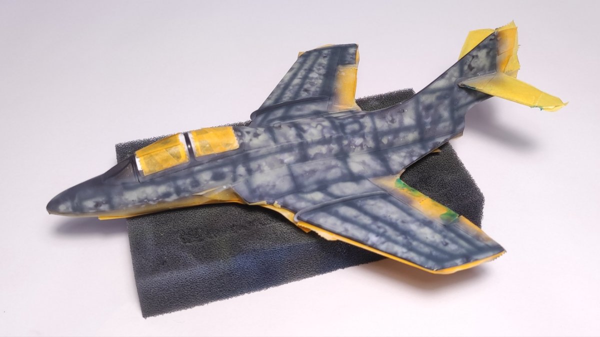

Preszejdingowalem górę. Biały + JA Gray XF-14, na do akcent linii z Field Blue XF-50.
I powinienem chyba zmienić kolejność nakładania kolorów, czyli najpierw ciemniejszy, później biały, aby był większy kontrast.
