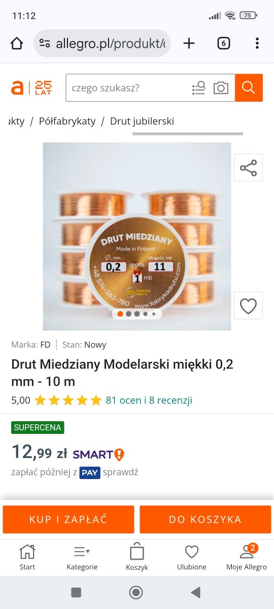

_OldMan_ Napisano 31 Października 2025 Share Napisano 31 Października 2025 50 minut temu, Staryfajter1954 napisał: Może ktoś takie gdzieś ma w sprzedaży. Do wyboru, do koloru: https://www.mojehobby.pl/catalog/Druty-i-linki.html Cytuj Odnośnik do komentarza Udostępnij na innych stronach More sharing options...
Staryfajter1954 Napisano 1 Listopada 2025 Autor Share Napisano 1 Listopada 2025 6 godzin temu, arhtus napisał: A zwykła cyna 0,2 czy 0,3 nie może być? Teoretycznie może być ale praktycznie jest już mały problem bo drucik cynowy się bardzo rwie. Już to przerabiałem. Cytuj Odnośnik do komentarza Udostępnij na innych stronach More sharing options...
Adamo722 Napisano 1 Listopada 2025 Share Napisano 1 Listopada 2025 Może kup coś takiego 1 Cytuj Odnośnik do komentarza Udostępnij na innych stronach More sharing options...
arhtus Napisano 1 Listopada 2025 Share Napisano 1 Listopada 2025 6 godzin temu, Staryfajter1954 napisał: Teoretycznie może być ale praktycznie jest już mały problem bo drucik cynowy się bardzo rwie. Już to przerabiałem. Zgodzę się, że taka cienka cyna jest wrażliwa na zgniatanie, ale rwanie się to wg mnie żadnym problemem nie jest. No chyba, że chcesz robić z takiej cyny jakieś linki anten itp, no to do tego się nie nadaje owszem, ale jakieś przewody jak najbardziej.. 1 Cytuj Odnośnik do komentarza Udostępnij na innych stronach More sharing options...

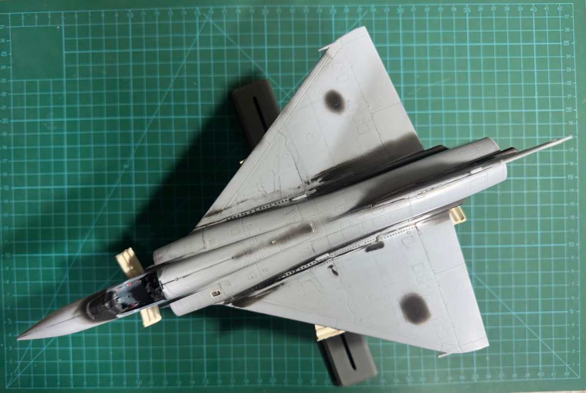

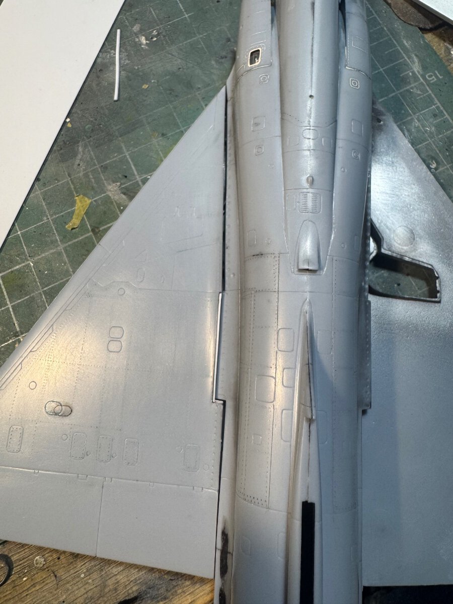

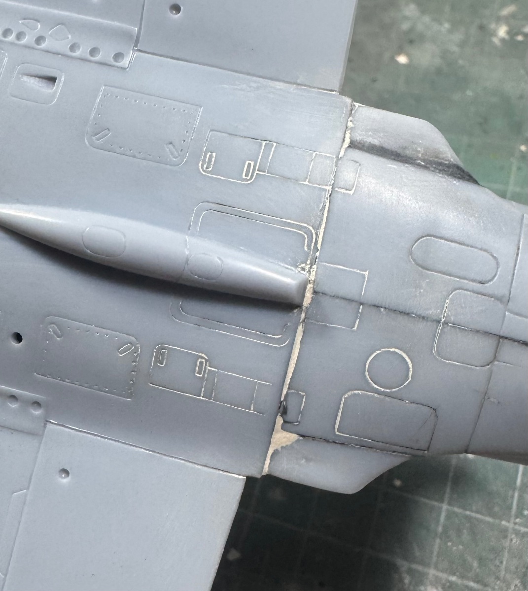

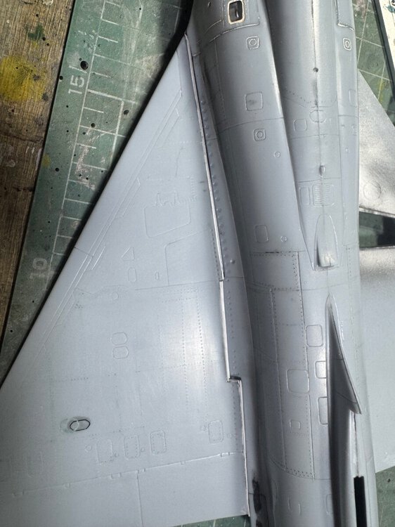

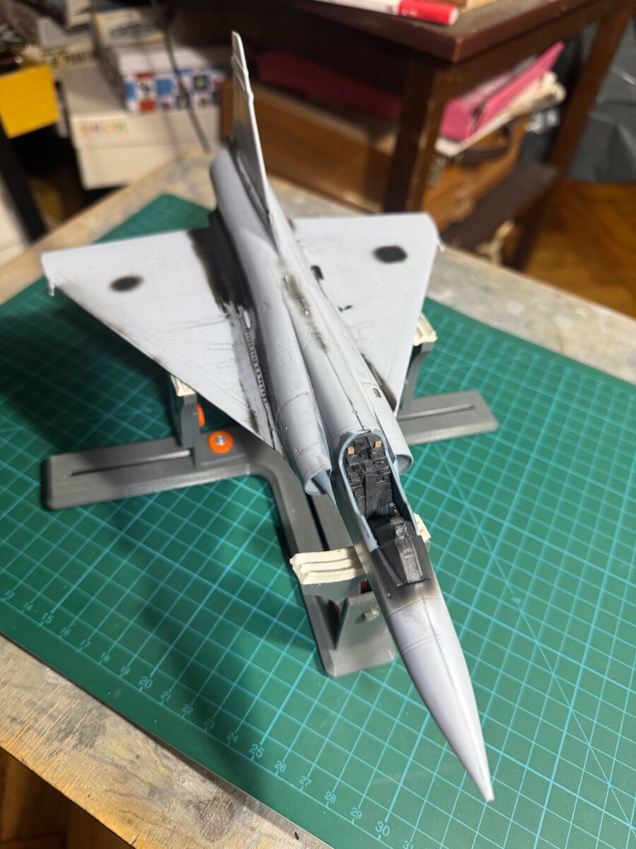

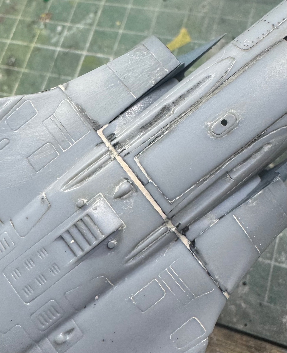

Staryfajter1954 Napisano 26 Listopada 2025 Autor Share Napisano 26 Listopada 2025 (edytowane) Model ma już pełnię bryły. Sporo pracy było przy łączeniu skrzydeł z kadłubem. Niestety szpary na połączeniach były o szerokości około 1mm i konieczne było naklejenie na obrzeża górnych połówek skrzydeł kawałków plastikowych płytek wypełniających te paskudne szpary i ich wypełnianie szpachlówką oraz klejem cyjanoakrylowym i szlifowanie a potem polerowanie spoin. Na koniec odtworzenie zatartych linii podziałowych oraz imitacji nitowania. Edytowane 26 Listopada 2025 przez Staryfajter1954 Cytuj Odnośnik do komentarza Udostępnij na innych stronach More sharing options...

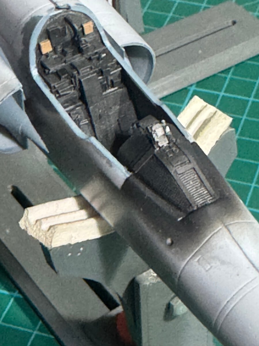

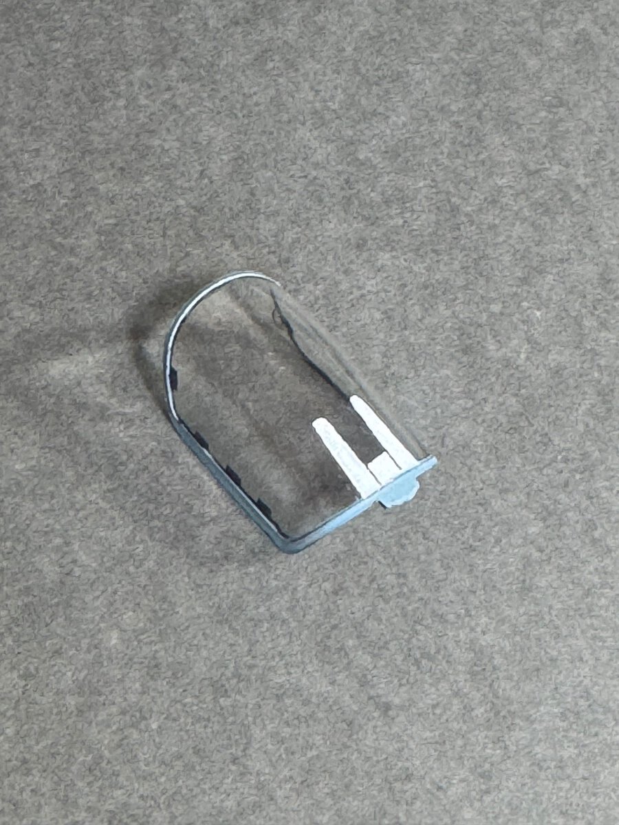

Staryfajter1954 Napisano 26 Listopada 2025 Autor Share Napisano 26 Listopada 2025 Rzut oka na kokpit. Widoczny zamontowany HUD ze szkiełkami oraz imitacja charakterystycznej siatki wykonana ze „sreberek” z opakowań papierosów z charakterystyczną fakturą idealnie oddającą po pomalowaniu fakturę siatki. 1 Cytuj Odnośnik do komentarza Udostępnij na innych stronach More sharing options...

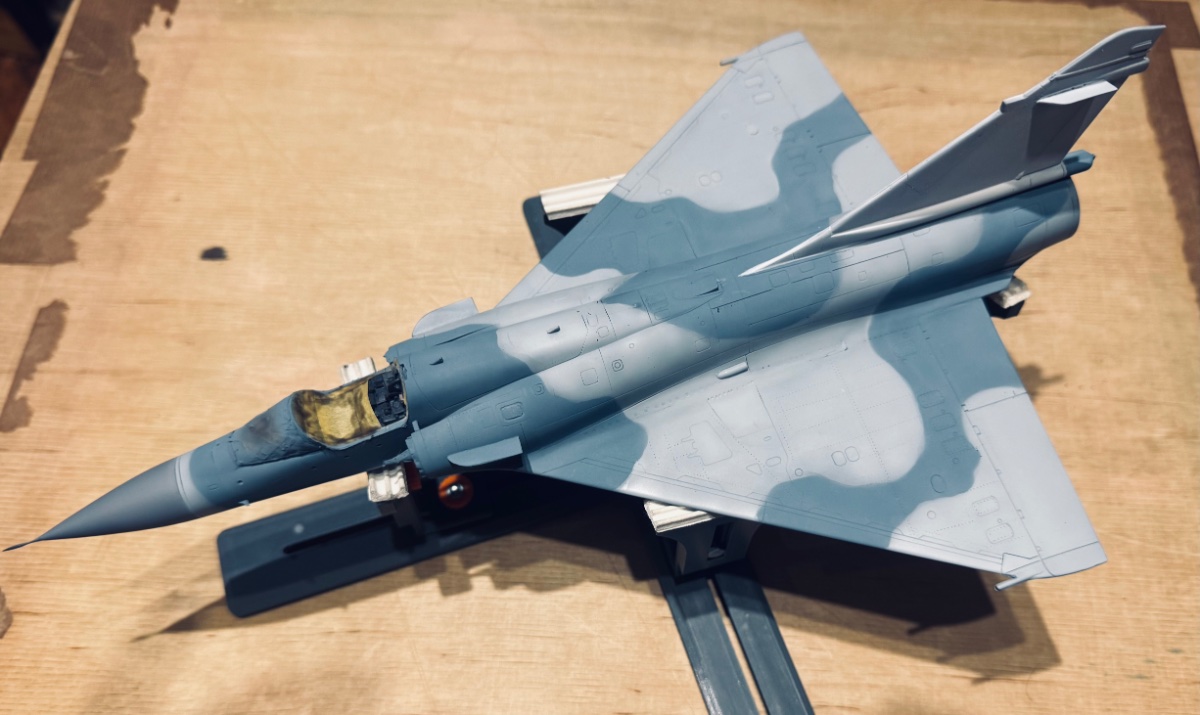

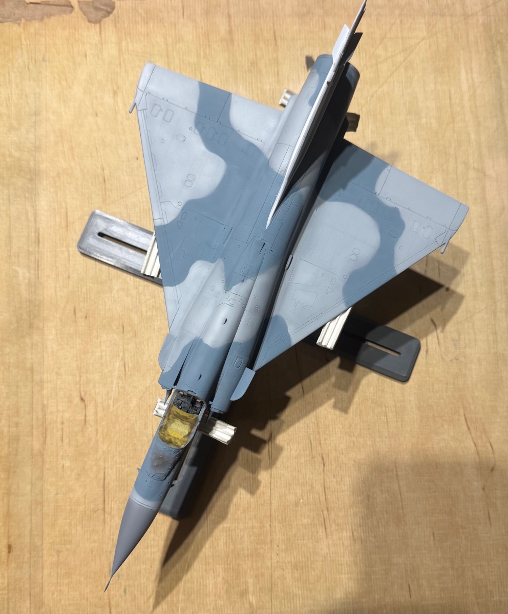

Staryfajter1954 Napisano 15 Stycznia Autor Share Napisano 15 Stycznia Mirage 2000C już pomalowny i czeka na pomalowanie w kolory narodowe statecznika pionowego. 8 Cytuj Odnośnik do komentarza Udostępnij na innych stronach More sharing options...
barszczo Napisano 15 Stycznia Share Napisano 15 Stycznia Bardzo ładnie . 1 Cytuj Odnośnik do komentarza Udostępnij na innych stronach More sharing options...

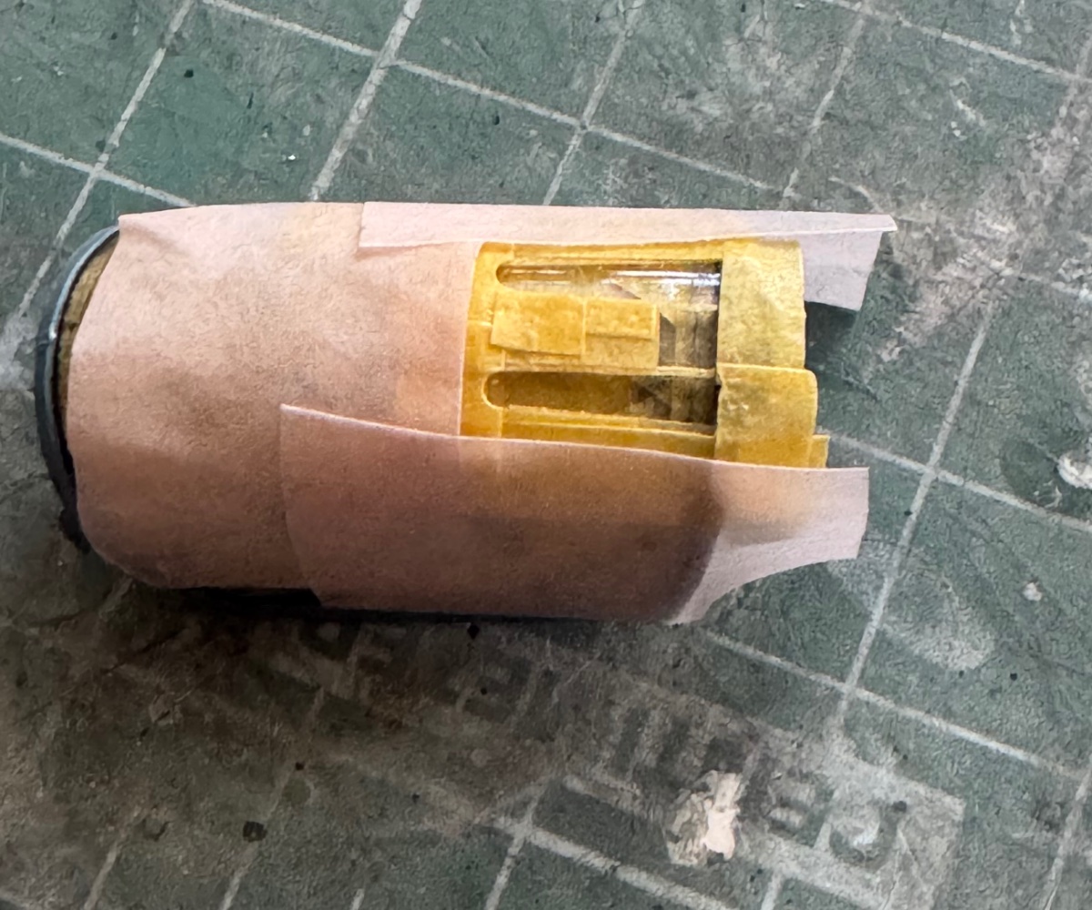

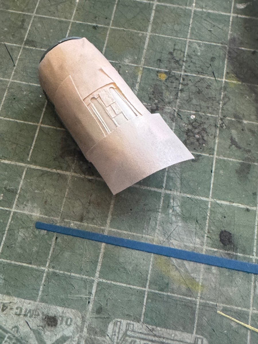

Staryfajter1954 Napisano 15 Stycznia Autor Share Napisano 15 Stycznia 5 godzin temu, barszczo napisał: Bardzo ładnie . Teraz muszę rozwiązać kwestię malowania statecznika pionowego i sobie jakoś poradzić z elementami kolorów narodowych. Nakładanie kalkomanii może okazać się dość problematyczne w przypadku tego malowania ponieważ na statecznika są pewne elementy wystające utrudniające ich nakładanie. Wydaje się malowanie lepszym rozwiązaniem. Cytuj Odnośnik do komentarza Udostępnij na innych stronach More sharing options...

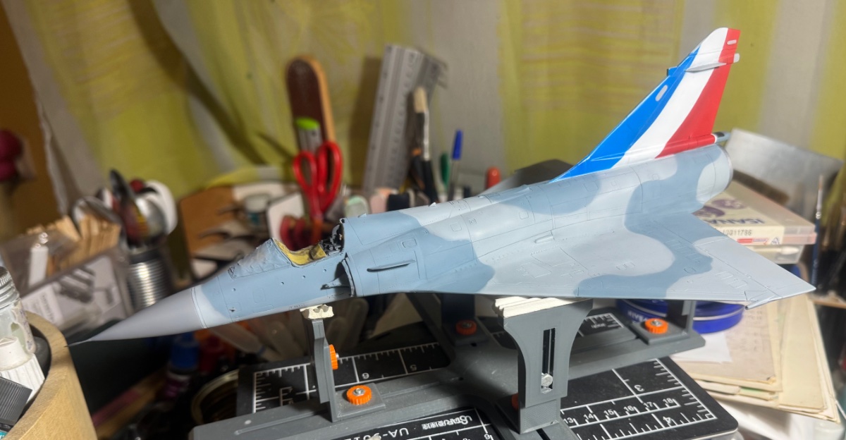

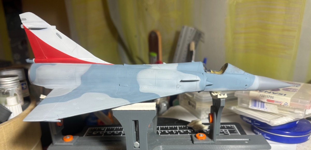

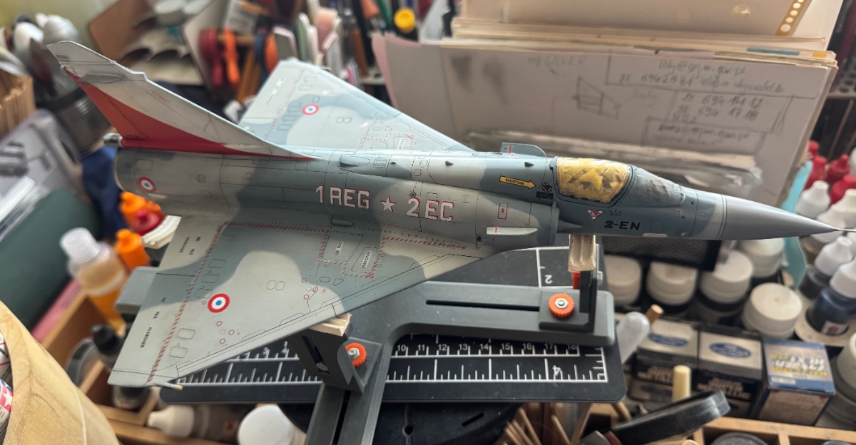

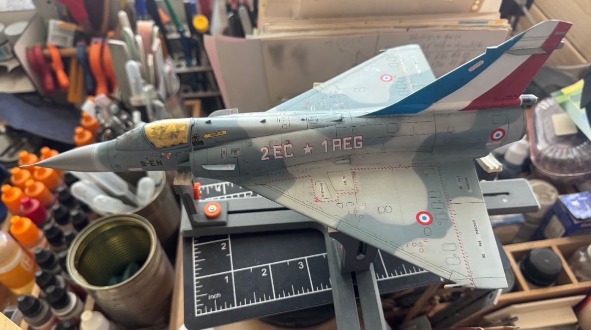

Staryfajter1954 Napisano 5 Lutego Autor Share Napisano 5 Lutego Mirage 2000C już pomalowany. Niebawem ciąg dalszy prac. 3 Cytuj Odnośnik do komentarza Udostępnij na innych stronach More sharing options...
barszczo Napisano 5 Lutego Share Napisano 5 Lutego No i dałeś radę, prezentuje się naprawdę dobrze . 1 Cytuj Odnośnik do komentarza Udostępnij na innych stronach More sharing options...
Staryfajter1954 Napisano 5 Lutego Autor Share Napisano 5 Lutego 50 minut temu, barszczo napisał: No i dałeś radę, prezentuje się naprawdę dobrze . Zobaczymy jak wyjdzie w efekcie końcowym :). Cytuj Odnośnik do komentarza Udostępnij na innych stronach More sharing options...

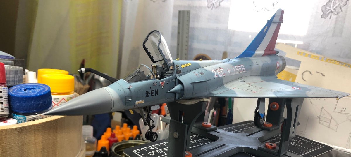

Staryfajter1954 Napisano 8 godzin temu Autor Share Napisano 8 godzin temu Mirage posiada już nałożone kalkomanie zarówno Model Makera jak i Hellera w postaci napisów eksploatacyjnych. O ile kalkomanie Model Makera są świetne i kładą się idealnie o tyle kalkomanie Hellera są fatalne (!). Niestety rwią się, ścierają i słabo się nakładają a do tego posiadają paskudny blyszczący film, który trzeba było zamalować pędzlem. Dawno nie miałem do czynienia z tak paskudnymi kalkomaniami jak te zestawowe Hellera. 1 Cytuj Odnośnik do komentarza Udostępnij na innych stronach More sharing options...
