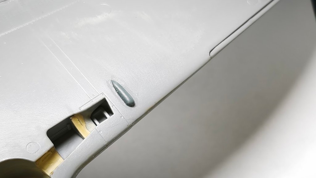

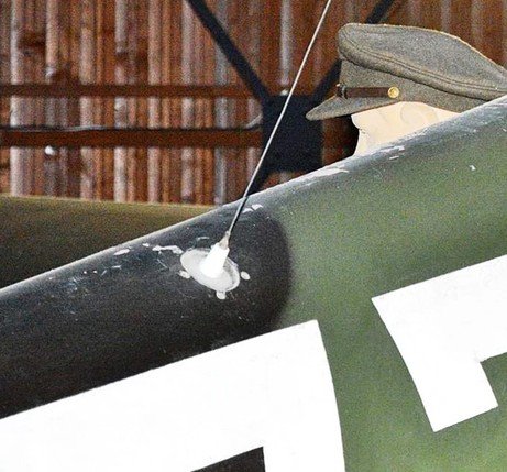

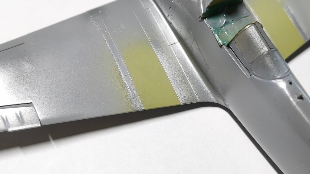

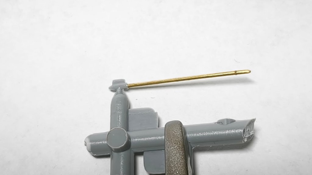

Maciej R Napisano 4 Października Autor Share Napisano 4 Października Budowa trwa. Zanim pokażę rezultat, parę słów o samym modelu i o tym, jak ma się on w kontekście zdjęć samolotu Ruzina. Może komuś się to przyda przy budowie. Zvezda zaprojektowała ten model bardzo poprawnie. Trzeba jednak mieć na uwadze, że przedstawia on wczesną serię produkcyjną. Nie wiem, jak to się ma do malowań przygotowanych przez Zvezdę. Ja wykorzystam maski firmy KV Models. Na szczęście dla mnie samolot Ruzina też należy do wczesnej serii produkcyjnej. Można ją dosyć łatwo rozpoznać po nieco krótszym panelu żaroodpornym wzdłuż kabiny. Na potwierdzenie — antena również na pewno pochodzi z wczesnej serii. Jak do tej pory natrafiłem tylko na jeden detal, którego nie posiada model Zvezdy. Brak w nim osłony mechanizmu zrzutu bomb. Na szczęście jest to element bardzo prosty do dorobienia. 3 Cytuj Odnośnik do komentarza Udostępnij na innych stronach More sharing options...

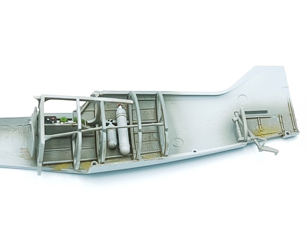

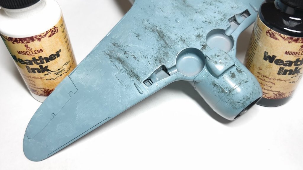

Maciej R Napisano 5 Października Autor Share Napisano 5 Października Wstępnie pomalowane. 6 Cytuj Odnośnik do komentarza Udostępnij na innych stronach More sharing options...
jachud3 Napisano 6 Października Share Napisano 6 Października Oj koniecznie jakieś ładniejsze większe zdjęcia poprosimy, bo wygląda na to że jest na co popatrzeć we wnętrzu! Cytuj Odnośnik do komentarza Udostępnij na innych stronach More sharing options...

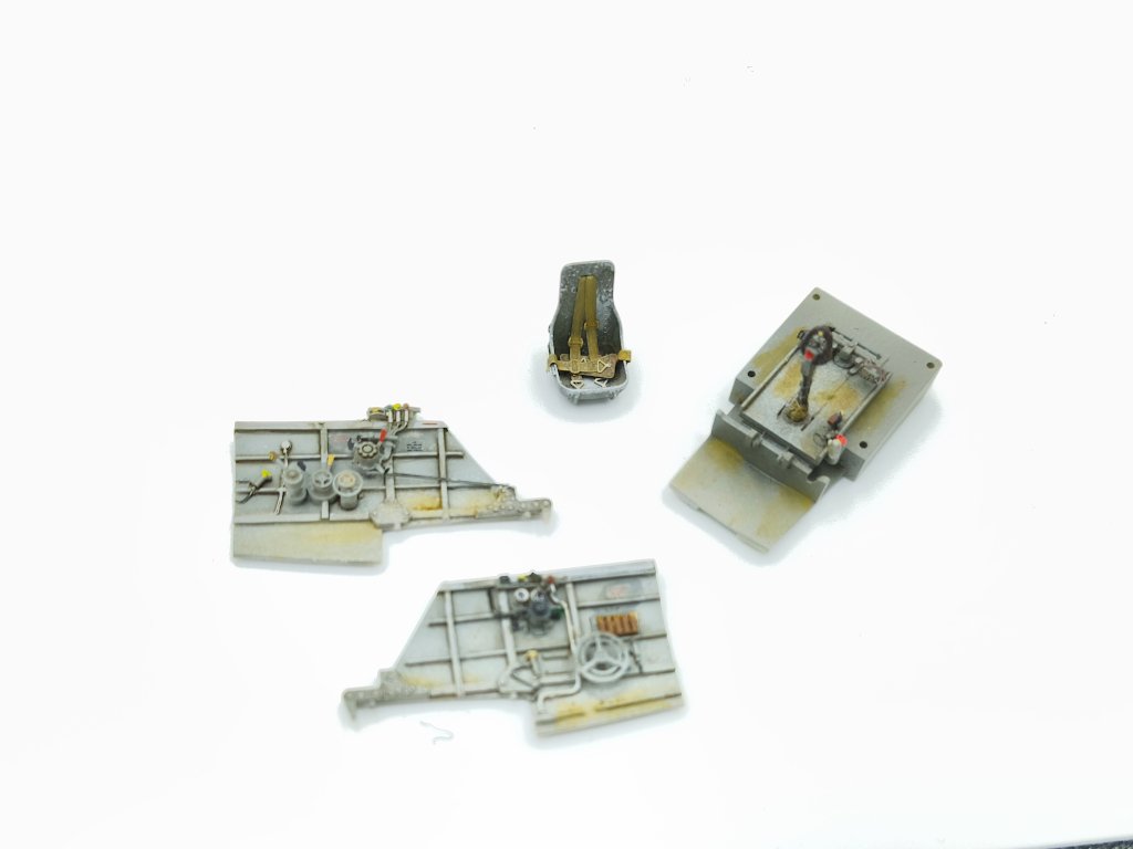

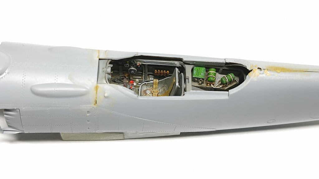

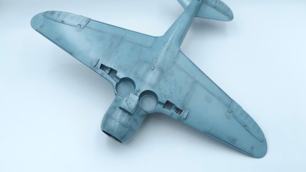

Maciej R Napisano 22 Października Autor Share Napisano 22 Października W dniu 6.10.2025 o 16:48, jachud3 napisał: Oj koniecznie jakieś ładniejsze większe zdjęcia poprosimy, bo wygląda na to że jest na co popatrzeć we wnętrzu! Starłem się jak mogłem ale w dalszym ciągu nie jestem zadowolony z fotografii. Efekty poniżej. Dodałem nieco kurzu do kabiny. 5 Cytuj Odnośnik do komentarza Udostępnij na innych stronach More sharing options...
barszczo Napisano 22 Października Share Napisano 22 Października Fajna robota . 1 Cytuj Odnośnik do komentarza Udostępnij na innych stronach More sharing options...
ksc Napisano 22 Października Share Napisano 22 Października 2 godziny temu, Maciej R napisał: Starłem się jak mogłem ale w dalszym ciągu nie jestem zadowolony z fotografii. Efekty poniżej. Dodałem nieco kurzu do kabiny. Butle z powietrzem to chyba powinny być niebieskie, a aparatura radiowa szara/czarna. Przechodziłem ten model: 1 Cytuj Odnośnik do komentarza Udostępnij na innych stronach More sharing options...
Maciej R Napisano 22 Października Autor Share Napisano 22 Października 20 minut temu, ksc napisał: Przechodziłem ten model: Dziękuje za link i sugestie kolorów. Postaram się przemalować. Muszę przyznać, że Twój model robi wrażenie. Szczególnie pod względem modyfikacji, które wprowadziłeś. 1 Cytuj Odnośnik do komentarza Udostępnij na innych stronach More sharing options...
ksc Napisano 22 Października Share Napisano 22 Października 54 minuty temu, Maciej R napisał: Dziękuje za link i sugestie kolorów. Postaram się przemalować. Muszę przyznać, że Twój model robi wrażenie. Szczególnie pod względem modyfikacji, które wprowadziłeś. Dzięki, włożyłem w niego sporo pracy, po latach jednak bym wiele rzeczy zrobił inaczej Jednej rzeczy nie zmieniaj - kolor wnętrza wersji FN jest już szary A-14. Lagg-3 i garbaty Ła-5 były jeszcze srebrne. Życzę powodzenia, model dość dobrze się składa, jedynie trzeba uważać na skrzydła, bo są z kilku elementów, u mnie pod światło widać lekki uskok. Cytuj Odnośnik do komentarza Udostępnij na innych stronach More sharing options...
ksc Napisano 22 Października Share Napisano 22 Października Jeżeli chcesz wiernie odtworzyć, to polecam popatrzeć na wnętrze Ła-7 z muzeum, bo to prawie ten sam samolot, np. tu masz te butle: Tutaj radio: 1 2 Cytuj Odnośnik do komentarza Udostępnij na innych stronach More sharing options...

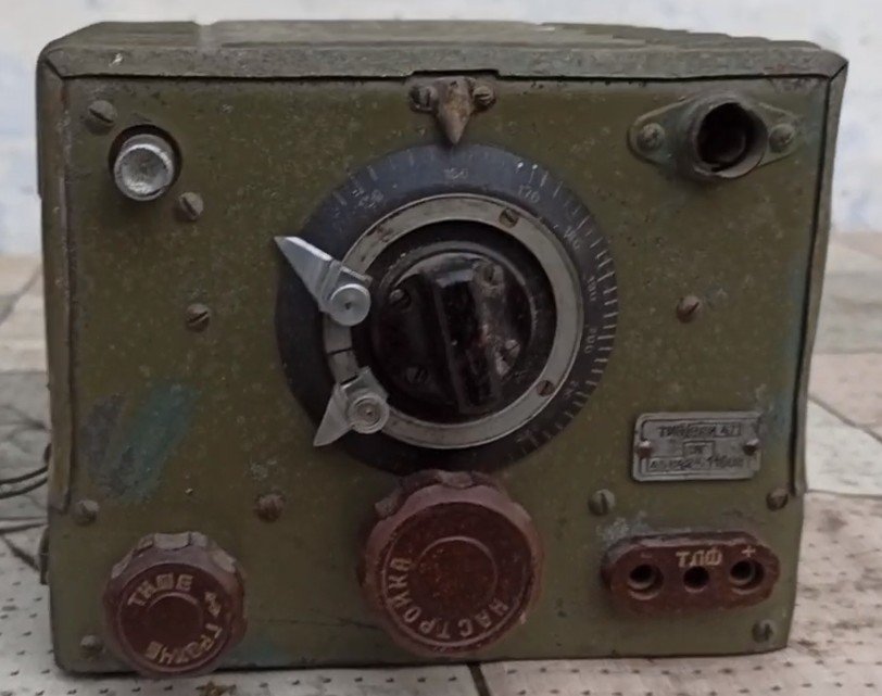

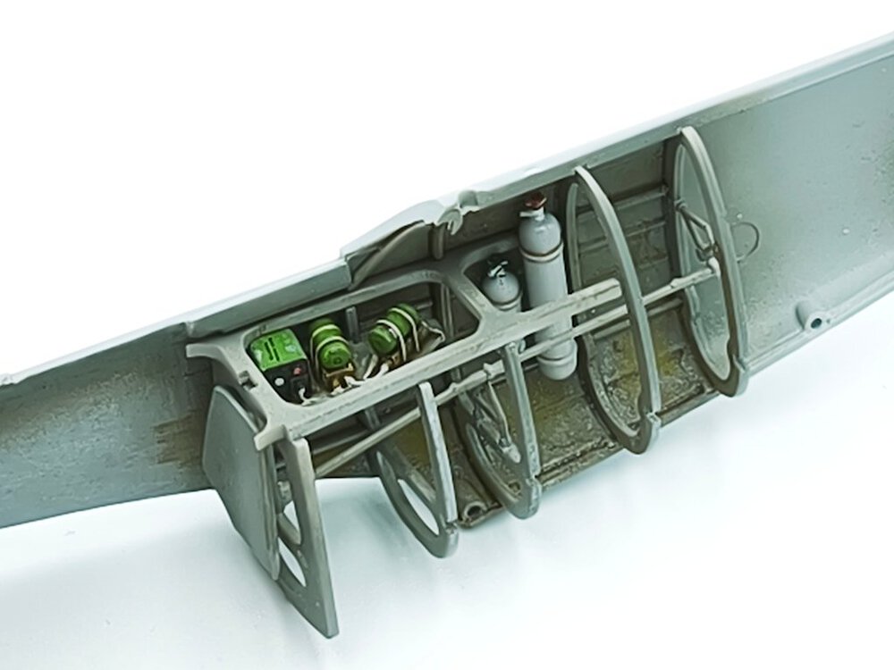

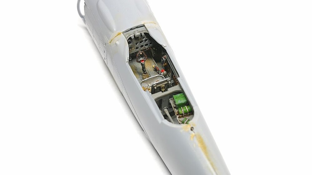

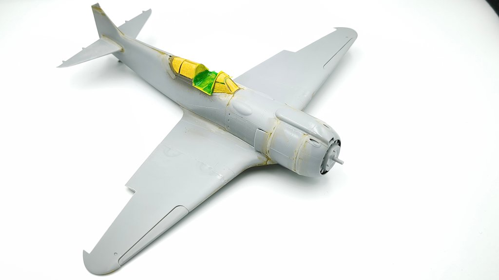

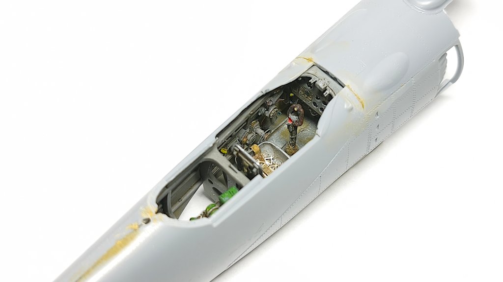

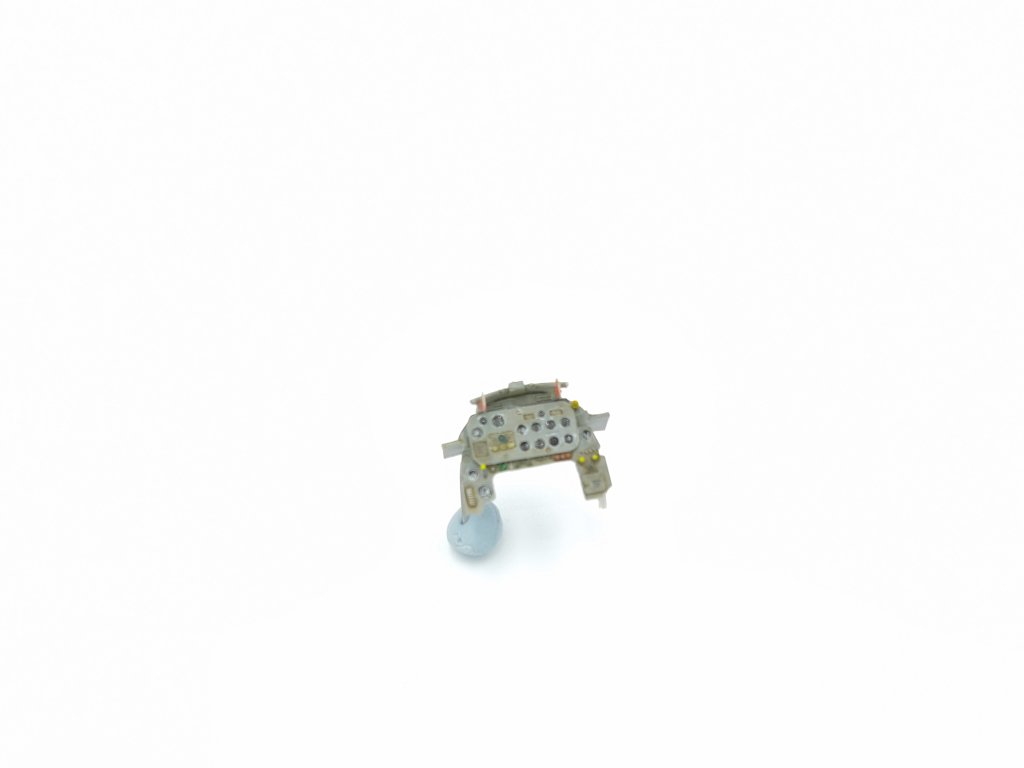

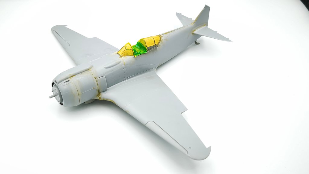

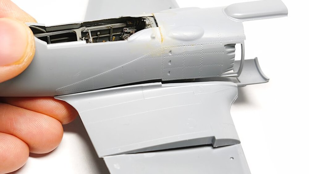

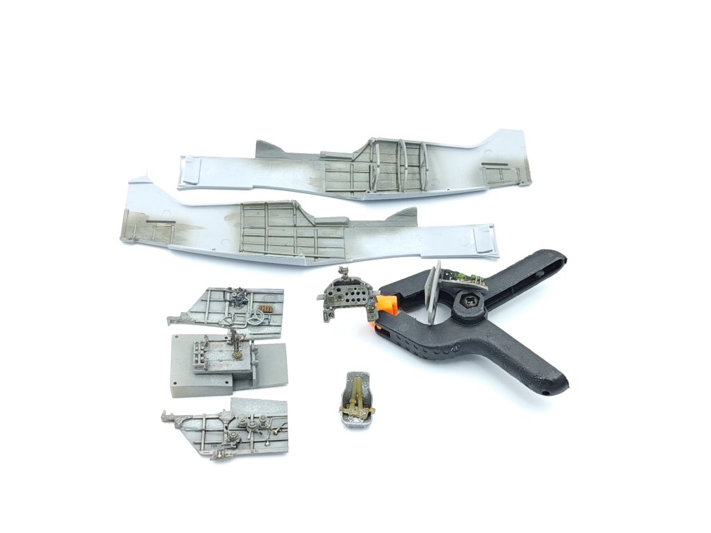

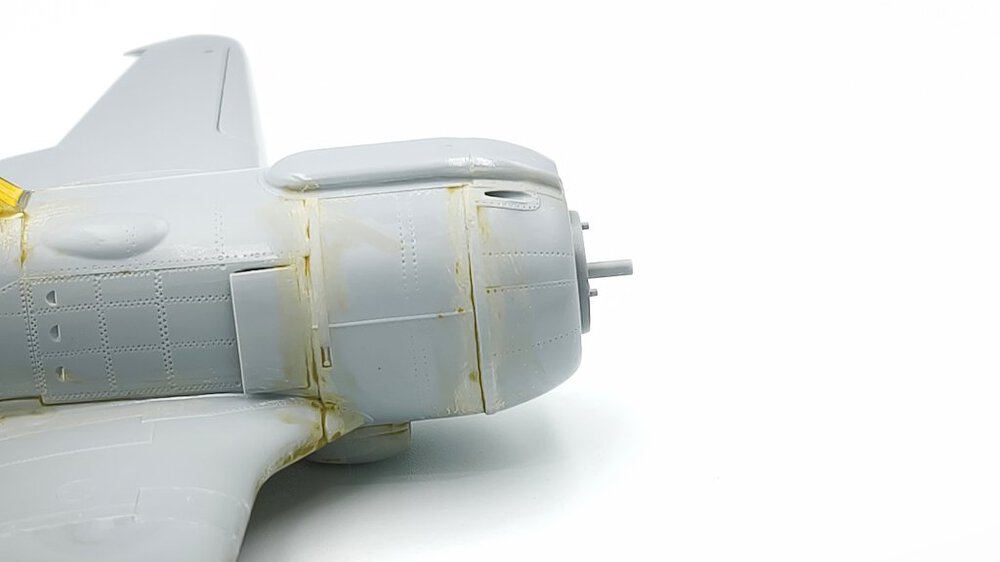

Maciej R Napisano 22 godziny temu Autor Share Napisano 22 godziny temu Dawno nic nie wrzucałem. Szczerze powiedziawszy, miałem moment zawahania. Model prawie wylądował w śmietniku. Jak można było się domyślać, wszystkiemu winny był zestaw Aires, choć muszę przyznać, że sam również popełniłem błąd, nie trzymając się instrukcji. Sądziłem, że najlepszym rozwiązaniem będzie wklejenie tablicy przyrządów do już sklejonych ze sobą połówek kadłuba. W rezultacie powstała gigantyczna szpara przed kabiną, a owiewka nie miała na czym się oprzeć i wpadała do środka. Na szczęście ktoś wymyślił debonder. Rozkleiłem elementy i, postępując już zgodnie z instrukcją Airesa, elementy kokpitu stworzyły jeden zamknięty moduł, który wsunąłem od spodu kadłuba. Wkleiłem również element górnych osłon, tak aby żywica nie rozepchała mi kadłuba. Jak widać, wygląda to znośnie. Trochę pracy i powinno jakoś wyglądać. Najbardziej cieszy fakt, że z kokpitu będzie coś tam jednak widać. Jeśli chodzi o radio — zamiast niszczyć rozklejaniem już ładnie pomalowane elementy, postanowiłem poszukać informacji w internecie. Dużo czasu mi to nie zajęło; bez problemu znalazłem radia malowane na zielono. Jedną fotkę wrzucam poniżej. Czuję się nieco usprawiedliwiony. Natomiast butle pomalowałem na niebiesko — tak czy inaczej ledwo je widać. Rozwiązałem jeden problem, natomiast pojawił się kolejny… Czeka mnie szlifowanie i pasowanie kadłuba do skrzydeł. 6 Cytuj Odnośnik do komentarza Udostępnij na innych stronach More sharing options...
jachud3 Napisano 21 godzin temu Share Napisano 21 godzin temu Kokpit wygląda super 1 Cytuj Odnośnik do komentarza Udostępnij na innych stronach More sharing options...
barszczo Napisano 18 godzin temu Share Napisano 18 godzin temu Fajna robota, kokpit bardzo ładny. Kupa zabawy jeszcze przed tobą . 1 Cytuj Odnośnik do komentarza Udostępnij na innych stronach More sharing options...
