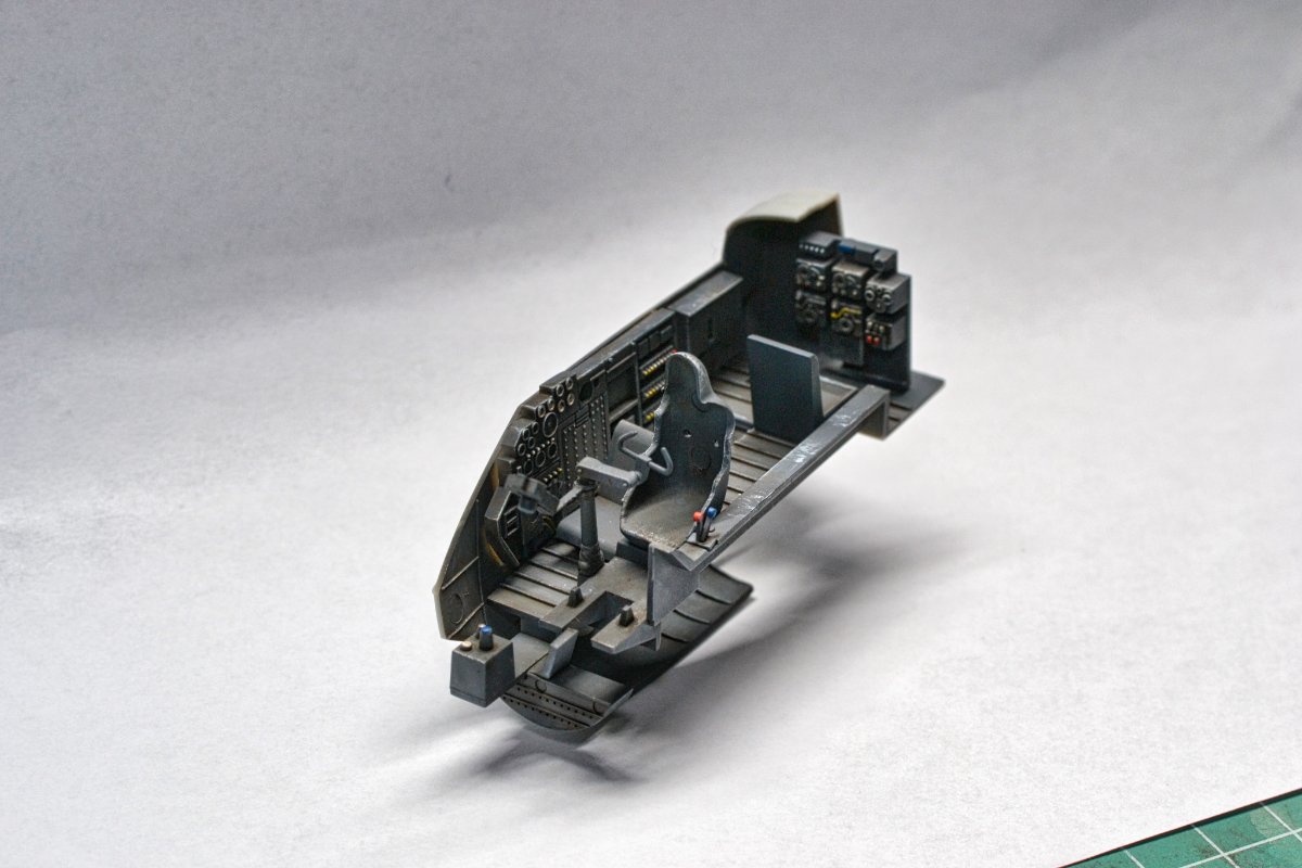

Thalgonis Napisano 28 Października 2025 Autor Share Napisano 28 Października 2025 Początki - jak zwykle... 10 Cytuj Odnośnik do komentarza Udostępnij na innych stronach More sharing options...

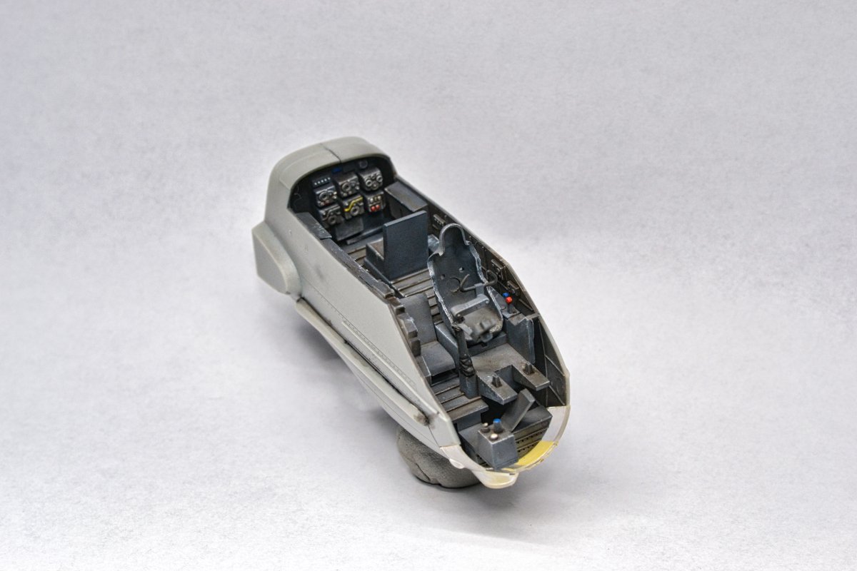

Thalgonis Napisano 3 Grudnia 2025 Autor Share Napisano 3 Grudnia 2025 cdn. No i mieliście Koledzy rację - dawno nie miałem na macie tak źle spasowanego samolociku... Szpachla szpachlą szpachlę pogania... Najgorzej chyba mam z dziobowym oszkleniem (to górne, z wieżyczką, jest OK) - jest szersze niż kadłub a przyt tym lekko sprężynuje... Na razie nie mam pomysłu jak to scalić, bo podejrzewam, że cienka tamka (zielona) nie utrzyma tego sprężynowania, a z kolei klej gęsty (np. Revell) daje bardzo duże ryzyko uwalenia nim oszklenia. Sglut odpada - zaparuje szybki... Cytuj Odnośnik do komentarza Udostępnij na innych stronach More sharing options...
jachud3 Napisano 3 Grudnia 2025 Share Napisano 3 Grudnia 2025 Rozepchnij kadłub, będzie łatwiej chyba. Cytuj Odnośnik do komentarza Udostępnij na innych stronach More sharing options...
Thalgonis Napisano 3 Grudnia 2025 Autor Share Napisano 3 Grudnia 2025 Tyle że on jest już wykończony (zobacz fotkę wyżej)... Przez to, że ta szklarnia odsłania calutką kabinę nie za bardzo jest gdzie wcisnąć ewentualne rozpórki (np. z kawałka ramki)... Cytuj Odnośnik do komentarza Udostępnij na innych stronach More sharing options...
jachud3 Napisano 3 Grudnia 2025 Share Napisano 3 Grudnia 2025 Aj, rzeczywiście, nie zauważyłem czarnego gluta na grzbiecie. Hmm to jedyne co zostaje chyba to kleić po jednej stronie na raz i potem dogiąć, bo formowanie na ciepło może się spektakularnie źle skończyć Ewentualnie rozgiąć kadłub na ciepło, ale to jeszcze bardziej ryzykowne Cytuj Odnośnik do komentarza Udostępnij na innych stronach More sharing options...
barszczo Napisano 3 Grudnia 2025 Share Napisano 3 Grudnia 2025 Najpierw przyklej jedną stronę delikatnie na gęsty klej, od zewnątrz wzmocnij Kropelką. Jak dobrze zaschnie, dognij drugą stronę i złap punktowo od zewnątrz na Kropelkę. Potem wzmocnij zieloną Tamiyą, a na koniec od zewnątrz po całej linii łączenia Kropelka. Na koniec szlif i gotowe. 2 Cytuj Odnośnik do komentarza Udostępnij na innych stronach More sharing options...

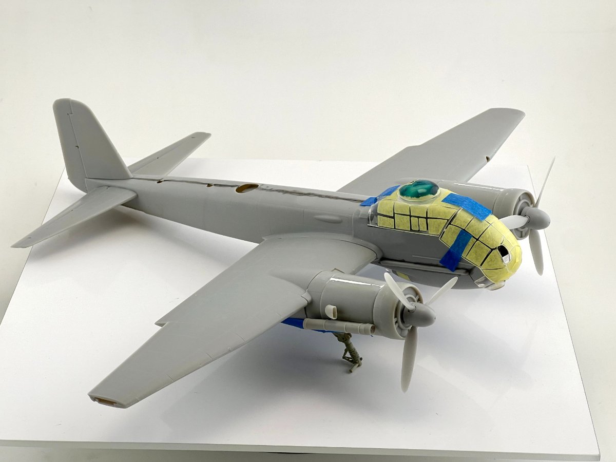

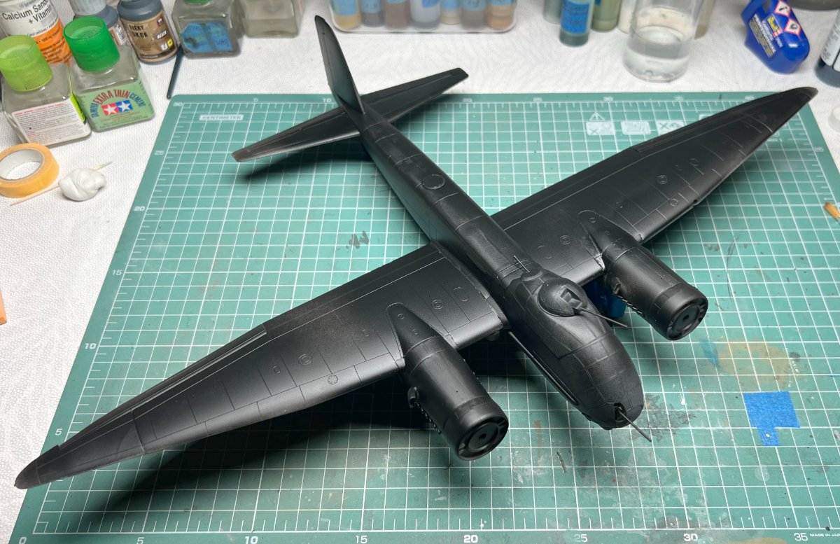

Thalgonis Napisano 12 Grudnia 2025 Autor Share Napisano 12 Grudnia 2025 Tak sobie to wyszło - w sensie, że minimalny schodek jednak jest... Ale ponieważ klient zaakceptował ten fakt to jedziemy dalej. Czyli gotowy na b&w Cytuj Odnośnik do komentarza Udostępnij na innych stronach More sharing options...
barszczo Napisano 12 Grudnia 2025 Share Napisano 12 Grudnia 2025 19 minut temu, Thalgonis napisał: Tak sobie to wyszło Schodek - schodkiem, ale co się stało z doklejanymi końcówkami skrzydeł? Cytuj Odnośnik do komentarza Udostępnij na innych stronach More sharing options...
jachud3 Napisano 12 Grudnia 2025 Share Napisano 12 Grudnia 2025 ...i przejściem skrzydło-kadłub, i grzbietem? mniej pośpiechu! Chyba że dedlajn do świąt? Cytuj Odnośnik do komentarza Udostępnij na innych stronach More sharing options...
Thalgonis Napisano 12 Grudnia 2025 Autor Share Napisano 12 Grudnia 2025 Podkład dopiero pokazuje gdzie co poprawić 1 Cytuj Odnośnik do komentarza Udostępnij na innych stronach More sharing options...
barszczo Napisano 13 Grudnia 2025 Share Napisano 13 Grudnia 2025 12 godzin temu, Thalgonis napisał: Podkład dopiero pokazuje gdzie co poprawić Przy tak poszatkowanych modelach, mimo że instrukcja sugeruje inaczej, zawsze doklejam i obrabiam na gotowo wszystko co się da, zanim skleję dany element w całość. Przody kadłuba, usterzenia, końcówki skrzydeł i inne pierdoły z których słynie Hasegawa, czy właśnie Dragon, produkując z jednego modelu dwadzieścia pięć kolejnych wersji. Taki montaż w całość na wczesnym etapie praktycznie eliminuje późniejsze problemy ze schodkami w dziwnych miejscach. Polecam . Cytuj Odnośnik do komentarza Udostępnij na innych stronach More sharing options...

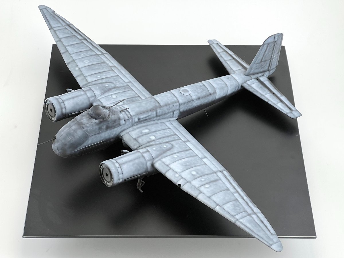

Thalgonis Napisano 13 Grudnia 2025 Autor Share Napisano 13 Grudnia 2025 Jak ja lubię ten etap 10 Cytuj Odnośnik do komentarza Udostępnij na innych stronach More sharing options...
jachud3 Napisano 13 Grudnia 2025 Share Napisano 13 Grudnia 2025 Jak zawsze elegancko to wygląda zazdroszczę tempa prac. 1 Cytuj Odnośnik do komentarza Udostępnij na innych stronach More sharing options...

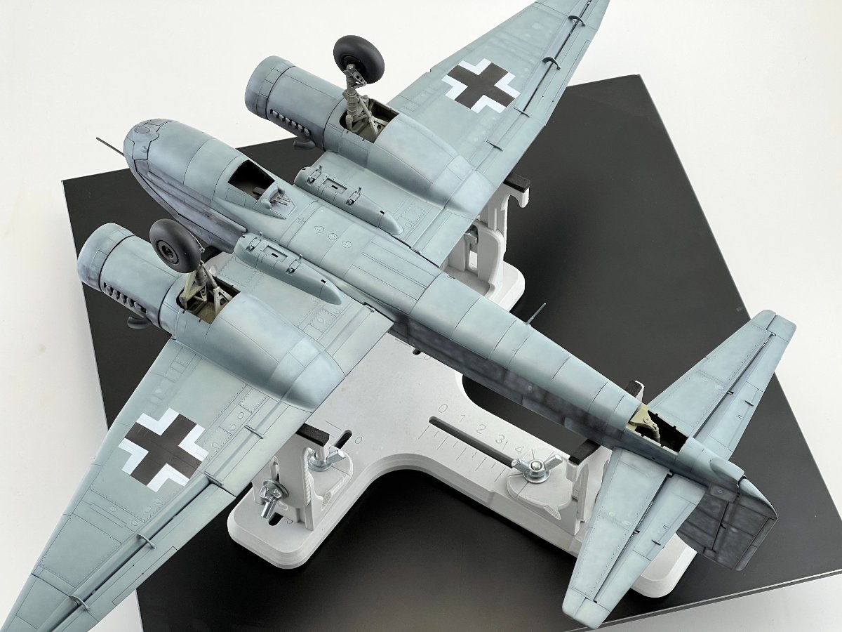

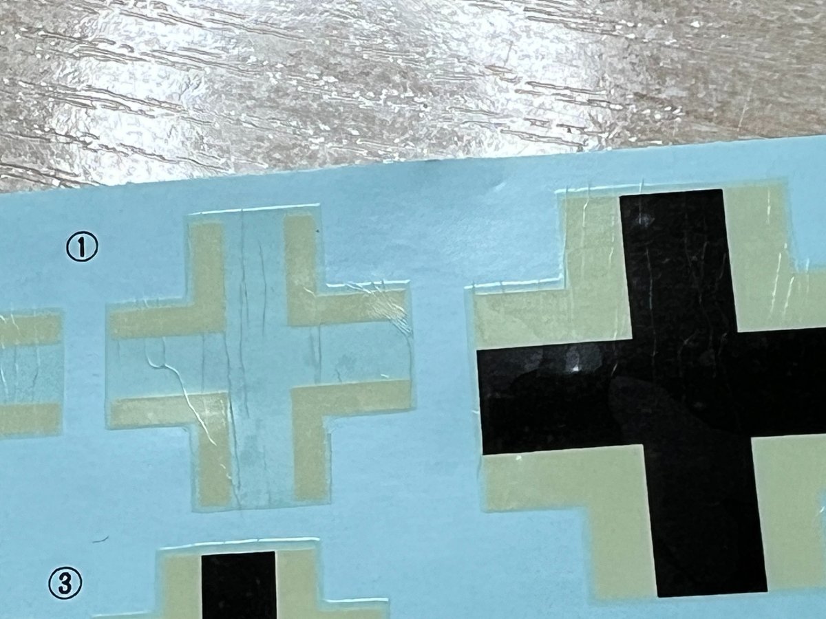

Thalgonis Napisano 16 Grudnia 2025 Autor Share Napisano 16 Grudnia 2025 Kilka cienkich warstw żeby nie zakryć tego co pod spodem i... chyba się udało PS. Kalki przy tym vintigu kompletnie nie do użytku - nawet nie było po co wsadzać do wody... Całe szczęście że te krojce są proste do wymaskowania 4 Cytuj Odnośnik do komentarza Udostępnij na innych stronach More sharing options...

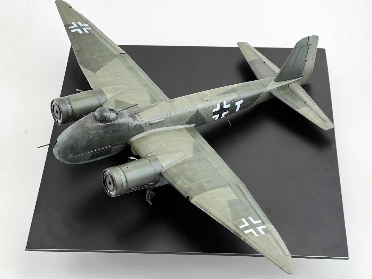

Thalgonis Napisano 16 Grudnia 2025 Autor Share Napisano 16 Grudnia 2025 No i góra 12 Cytuj Odnośnik do komentarza Udostępnij na innych stronach More sharing options...
jachud3 Napisano 17 Grudnia 2025 Share Napisano 17 Grudnia 2025 Malowanie ekstra, ale prawy krzyż na górze chyba trochę BMI za duże ma 1 Cytuj Odnośnik do komentarza Udostępnij na innych stronach More sharing options...
Boch Napisano 17 Grudnia 2025 Share Napisano 17 Grudnia 2025 Prezentuje się bardzo ładnie. 1 Cytuj Odnośnik do komentarza Udostępnij na innych stronach More sharing options...

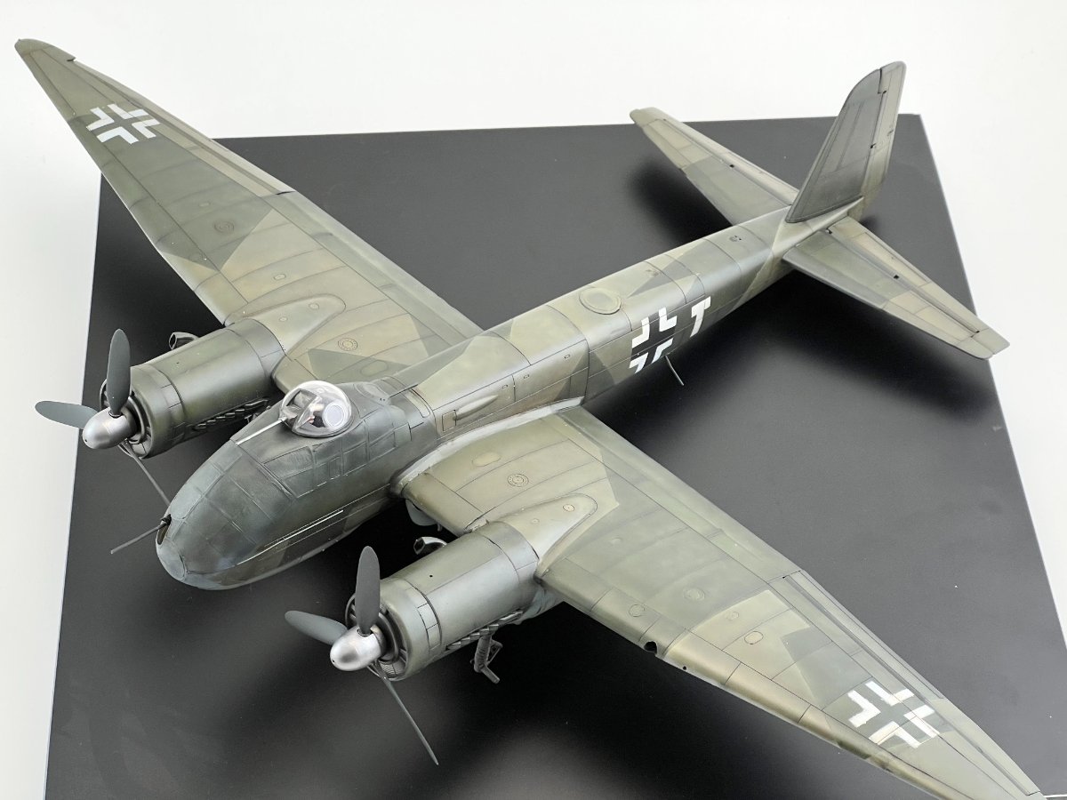

Thalgonis Napisano 18 Grudnia 2025 Autor Share Napisano 18 Grudnia 2025 Złosiowany Teraz troszeczkę „dolać” olejów i można latać 4 Cytuj Odnośnik do komentarza Udostępnij na innych stronach More sharing options...
