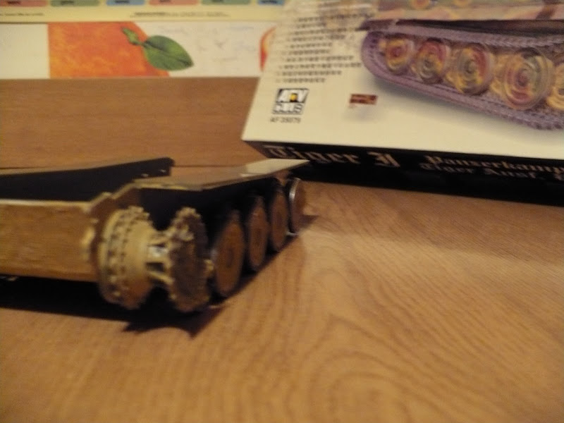

jager27 Napisano 20 Grudnia 2008 Autor Napisano 20 Grudnia 2008 Witam. Prace ruszyły. Są małe ślady po wycięciach z ramki, ale to obowiązkowo poprawie. Zawieszenie ruchome. Koła (większość) będą się kręcić. Instrukcja trochę chaotyczna, ale jest nie najgorzej. Jeszcze nie nałożyłem gąsienic, ale zrobię to jutro. Oto model po dzisiejszych pracach: Cytuj
tankista17 Napisano 21 Grudnia 2008 Napisano 21 Grudnia 2008 Pierwsze zdjęcie jest okropne, ale to już szczegół. Widzę, że prace ruszyły z kopyta, możesz dać więcej zdjęć z uginającym się podwoziem? Cytuj
