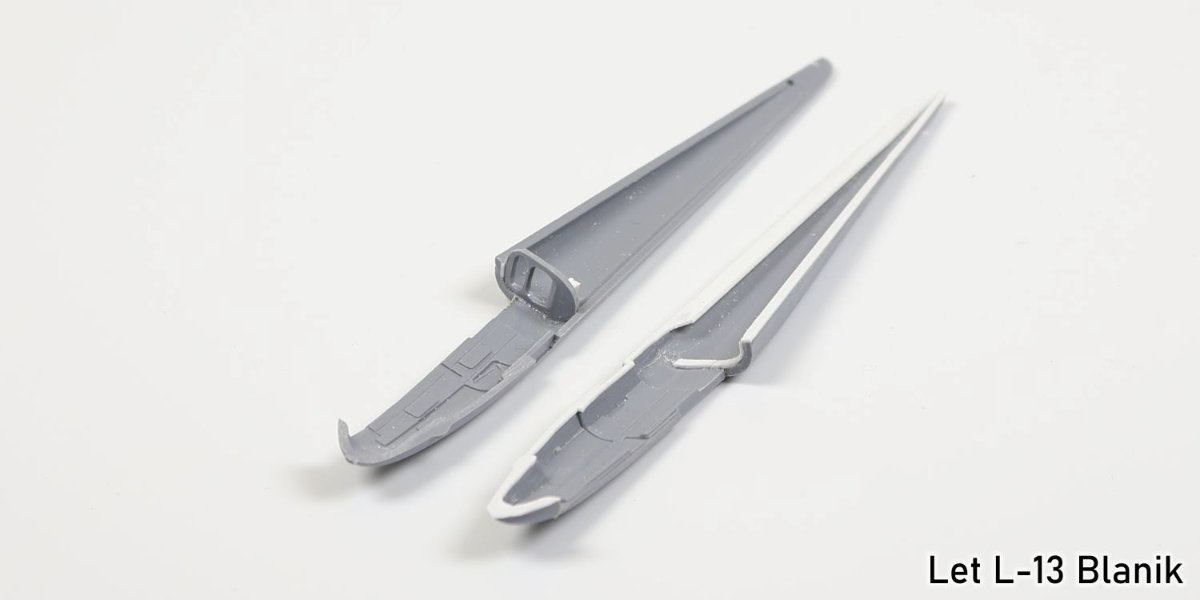

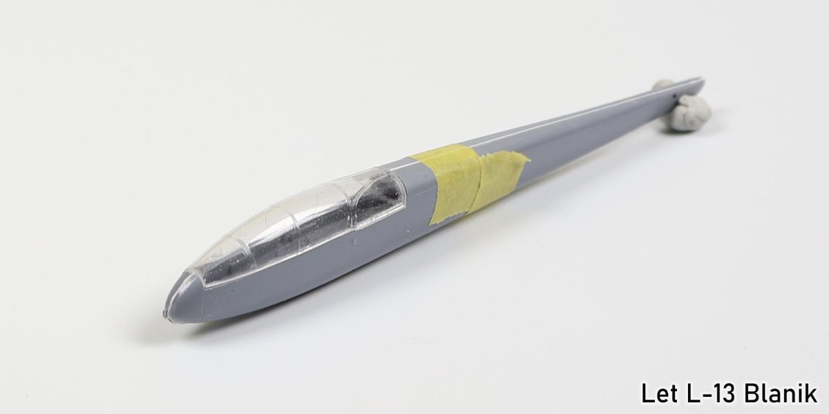

Spasowałem kadłuby przy okazji tracąc jakieś ułamki milimetrów i owiewka za nic nie "siadała" - konieczne były wklejki.

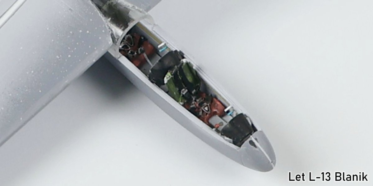

Przyszedł czas na kabinę - tu wspomogłem się dedykowaną żywicą z RES-IM. Ile to zaoszczędziło scratch-u !

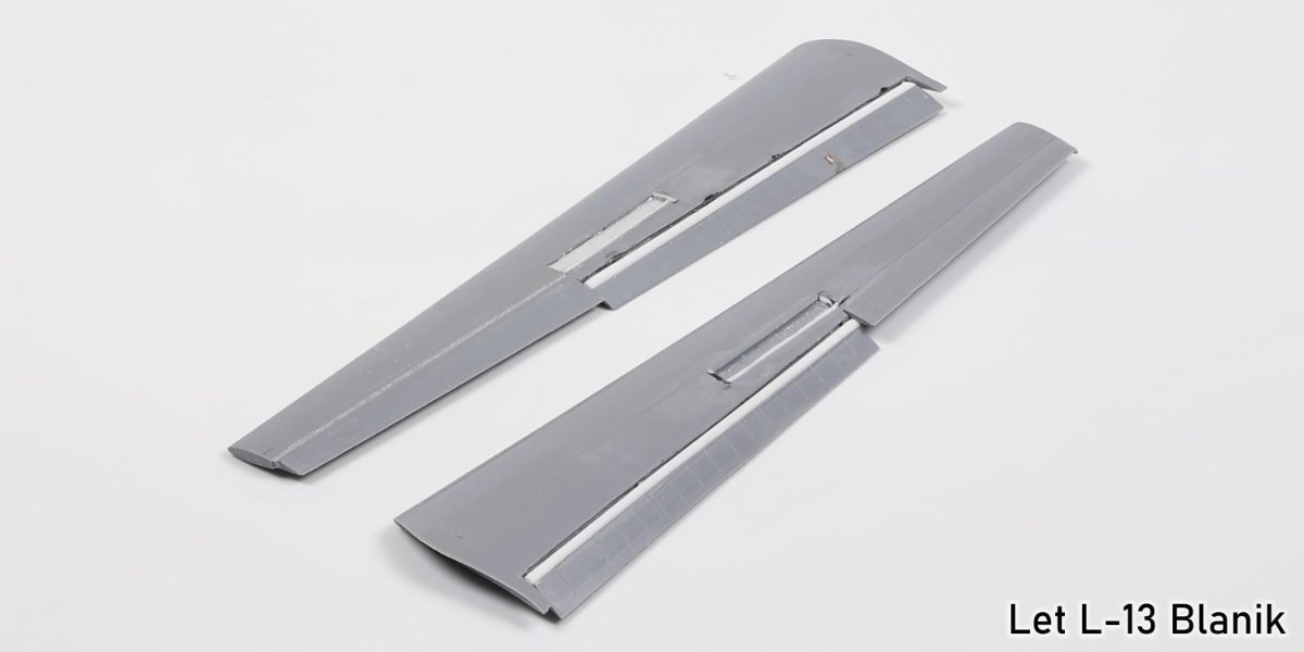

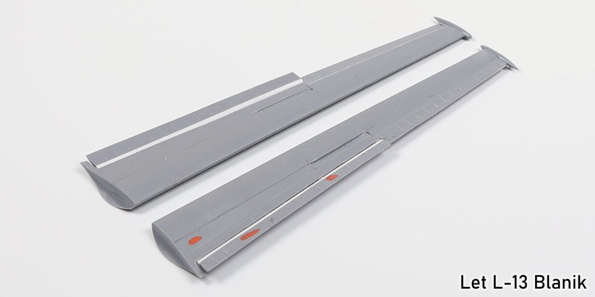

Skrzydła już "klasyczne" - hamulce i klapy mają być wysunięte.

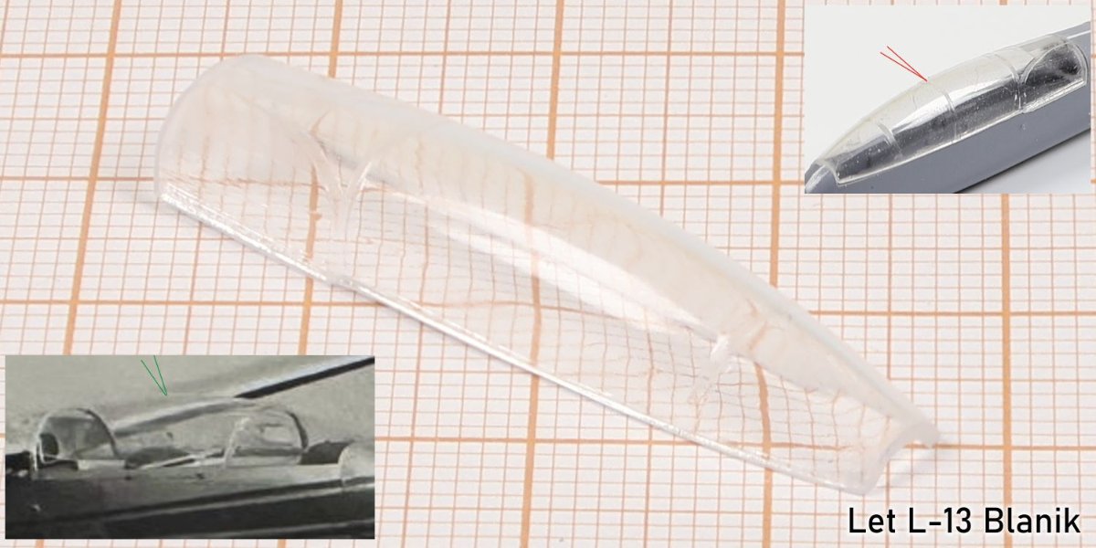

Zeszlifowałem nadmiarową (wg zdjęć) ramkę z owiewki.

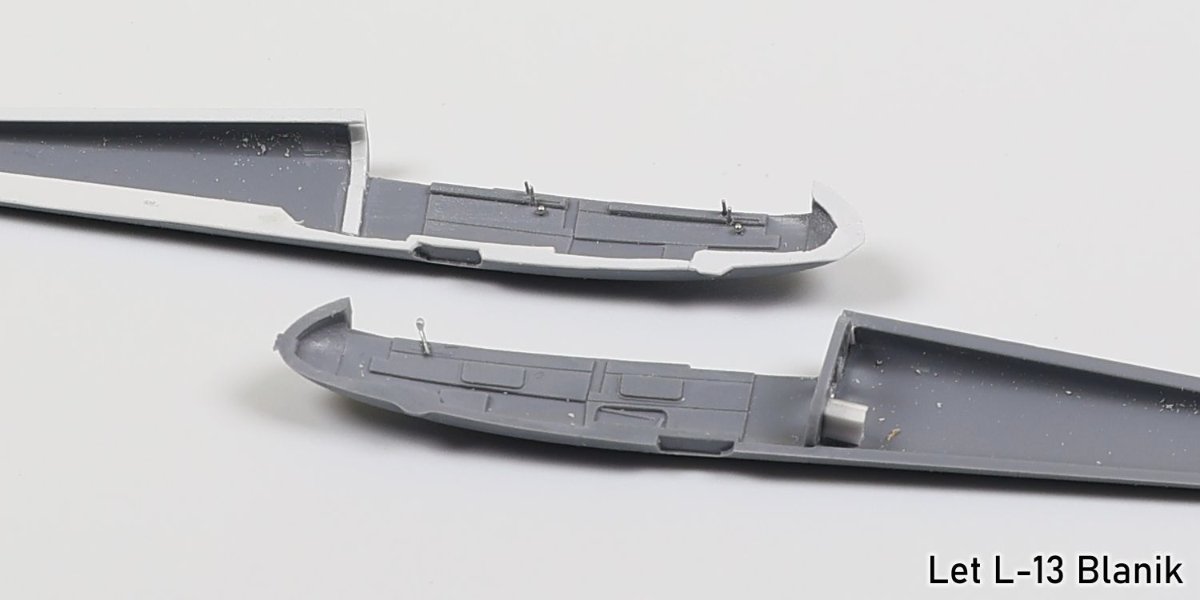

Dorobiłem dźwignie na burtach kokpitu

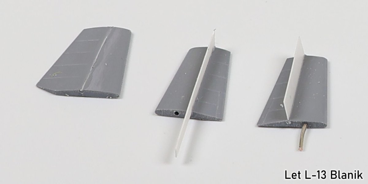

"Ruszyłem" lotki i stery

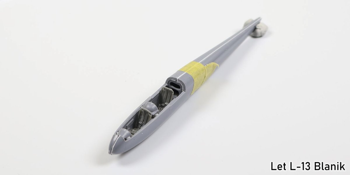

W końcu znalazłem motywację dla zmontowania kokpitu. Przy okazji zdecydowałem się rozpiłować owiewkę, bo bez tego nie udałoby mi się oddzielić jej od kadłuba w razie zabrudzenia jej przy malowaniu.

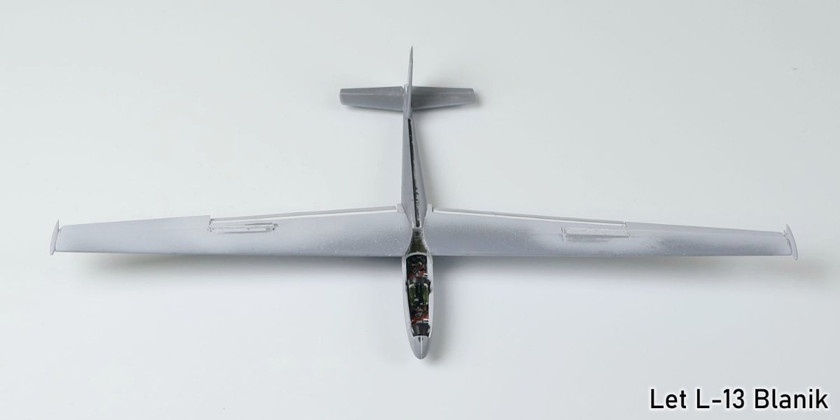

Na koniec poskładałem prawie wszystko (nie ma kółek 😉 ) w całość i przyszedł czas na podkład i szlifowanie.
