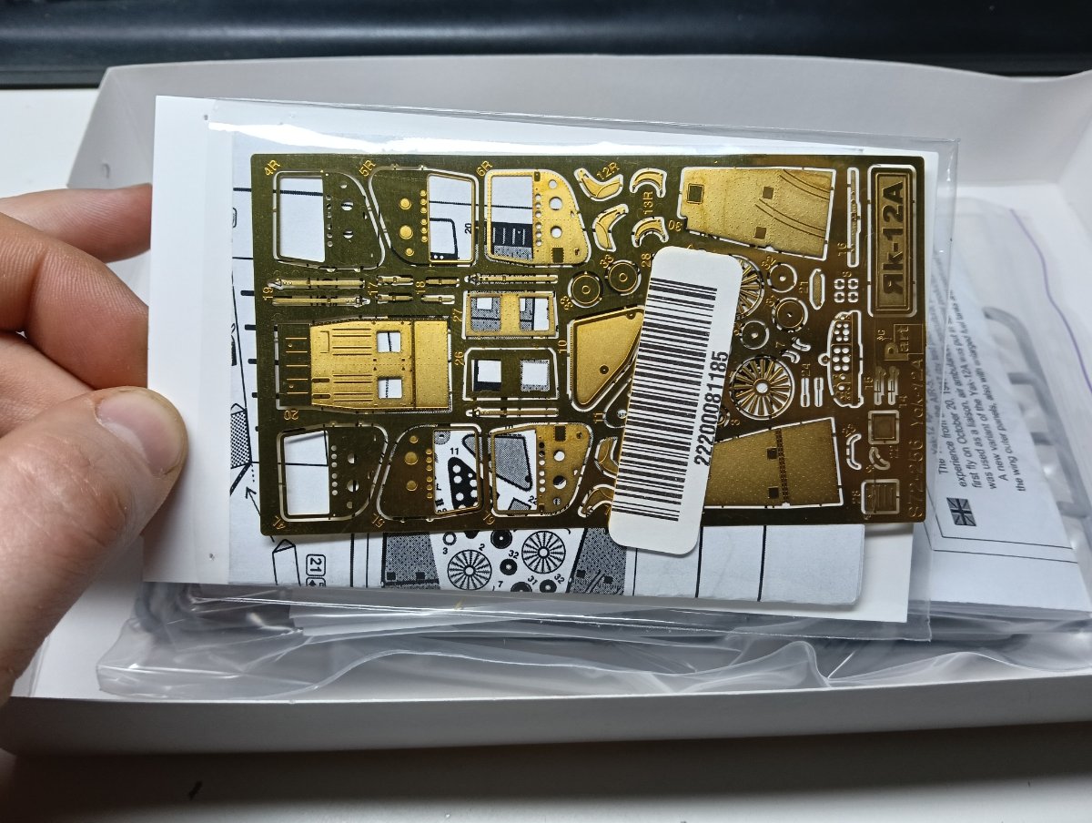

No to teraz czas na rozkręcenie się trochę bardziej. Plan jest na wykonanie sanitarki Jak-12A z Amodel. Jak ja lubię modele tej firmy :glupek: Tematy dla mnie najciekawsze, a materiał wiadomo jaki.
Mam blaszki do niego i może coś wydrukuję sobie w 3D. Jeśli chodzi o malowanie to nie będę raczej kombinował i będzie pudełkowe.

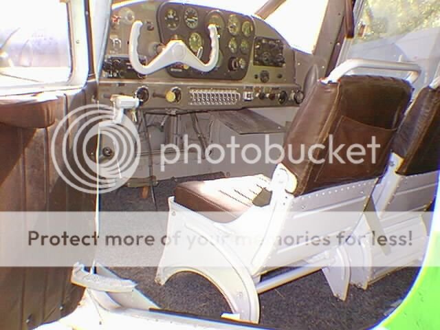

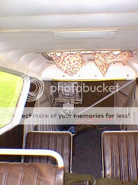

I kilka fot znalezionych w necie. Przypadkiem nie kolegi @Artek82?
I na koniec zdjęcie bliżej mi nieznanego samolotu
  • Like 6
Nie moje, ale samolotu jak najbardziej z mojego lotniska bo to wnętrze naszej ex sanitarki SP-CXW która po sprzedaży trafiła do UK a obecnie lata w Rasiji.
To wnętrzności też ex sanitarki obecnie jako SP-FKY.

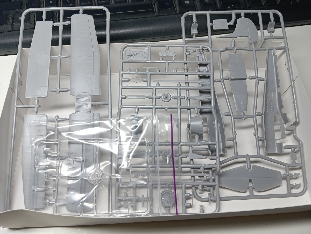

WYgląda na to że są się ten zestaw skleić.
2 godziny temu, BRAVO112 napisał:
tez o nim myslalem
ale lezy w moim sklepie od ponad 10 lat , a cena cyly czas ponad 18 Euro 😞
No to faktycznie dosyć cena konkretna. Na mojehobby jest za 65zł, chociaż pewnie jakby się poszukało to i taniej się znajdzie.

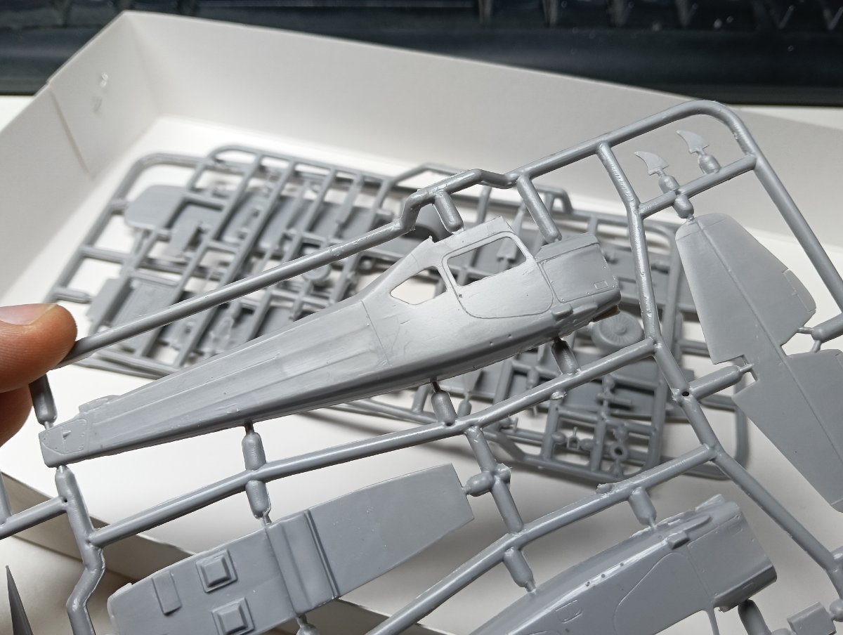

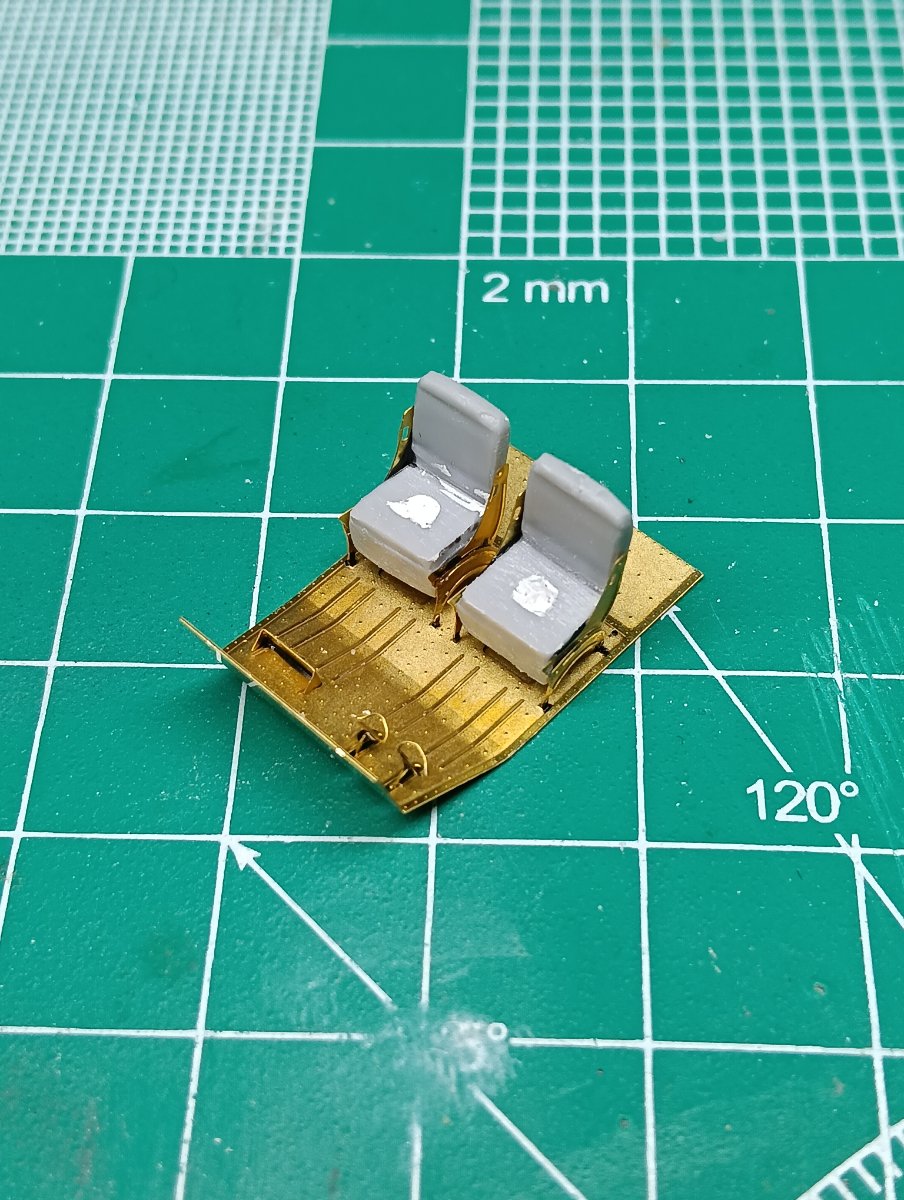

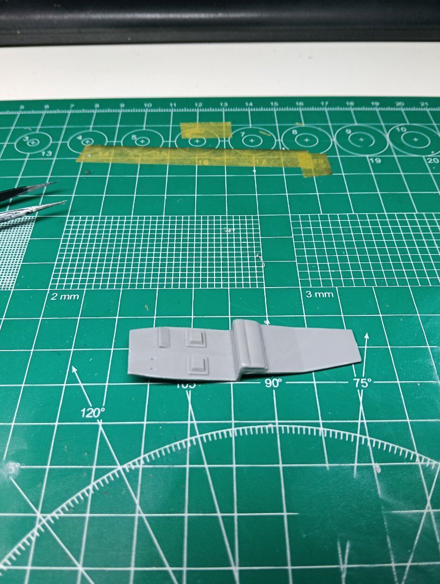

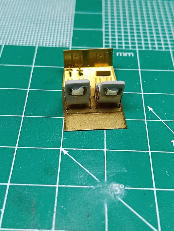

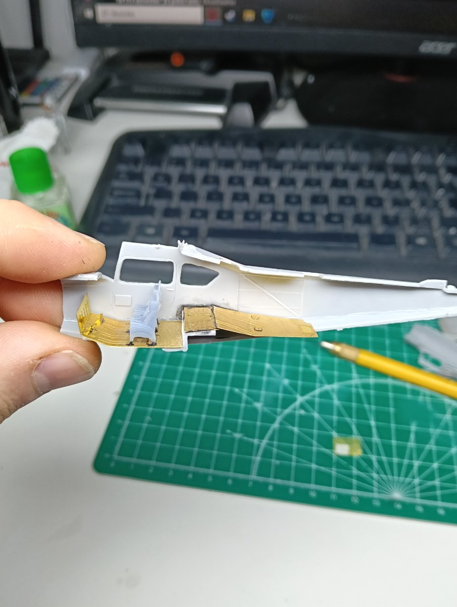

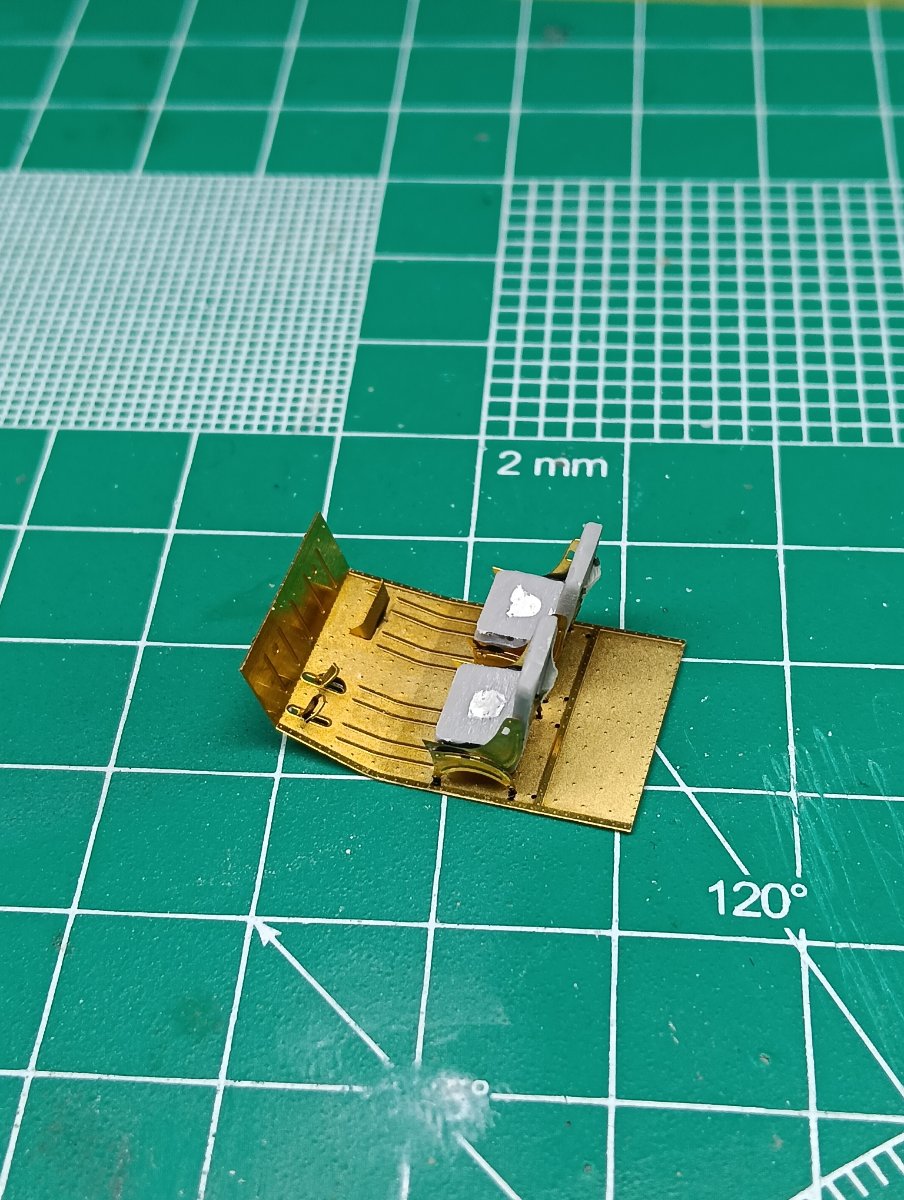

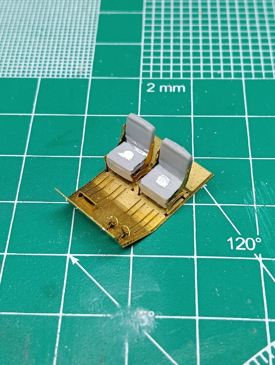

Zaczynam standardowo od kokpitu. Podłogę należy spiłować i rozciąć 5mm od stopnia, ale przedtem przygotowanie foteli i podłogi z blaszki. Jamki skurczowe w fotelach zalepione, z tyłu na oparciu miały wypukłe kwadraciki, które miały reprezentować kieszenie. Mało je przypominały, więc użyłem chusteczki zanurzonej w wikolu do uformowania nowych. Fotele przykleiłem i następnie będę się zabierał za pasy.
Trochę na zdjęciu krzywo wyszły, ale już jest poprawione.

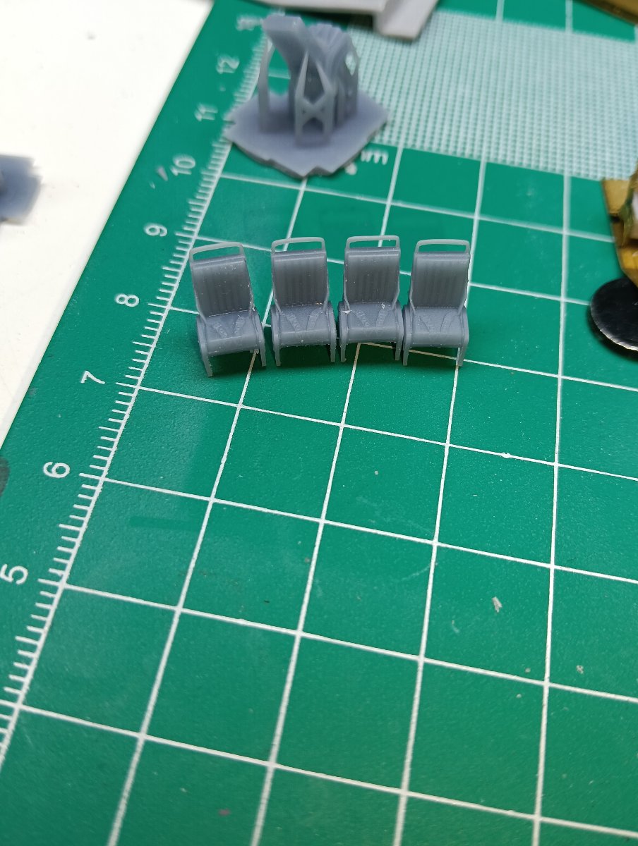

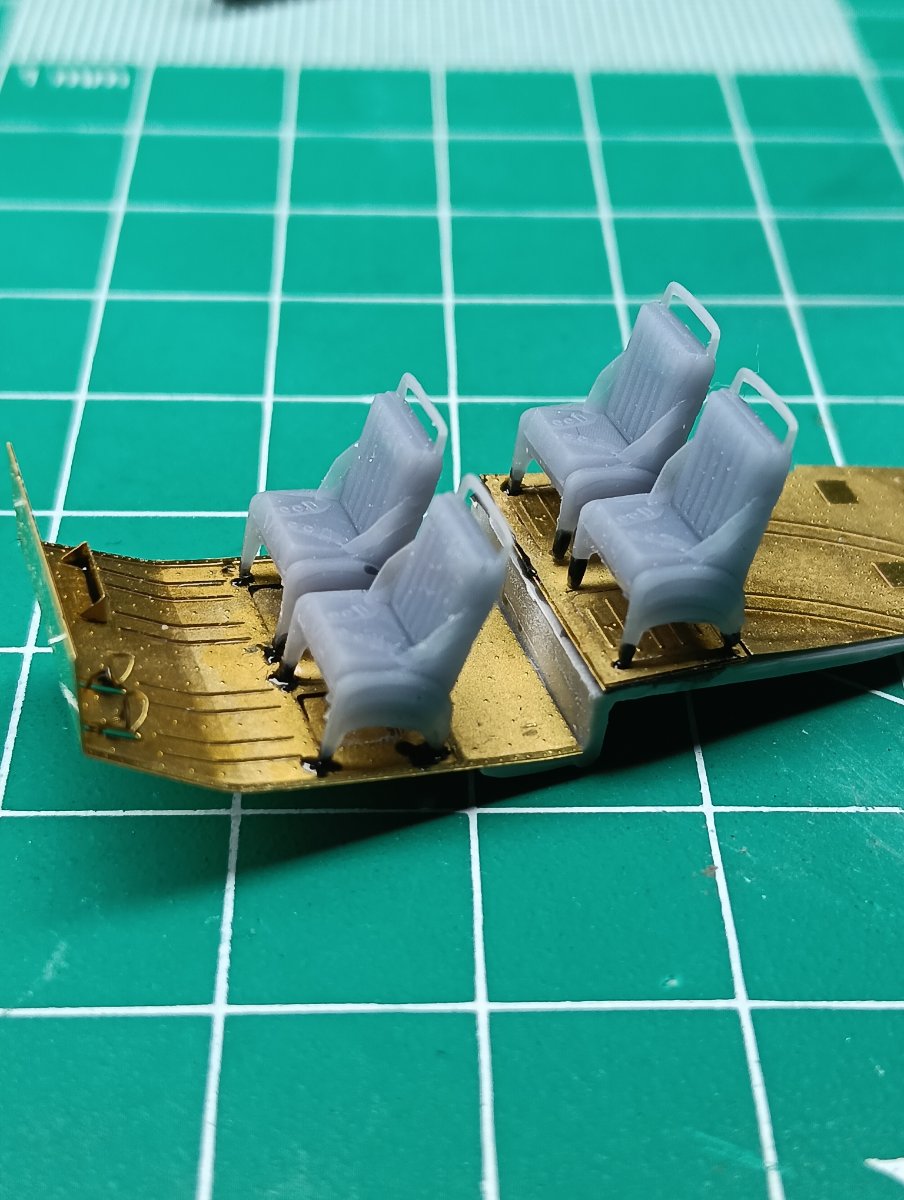

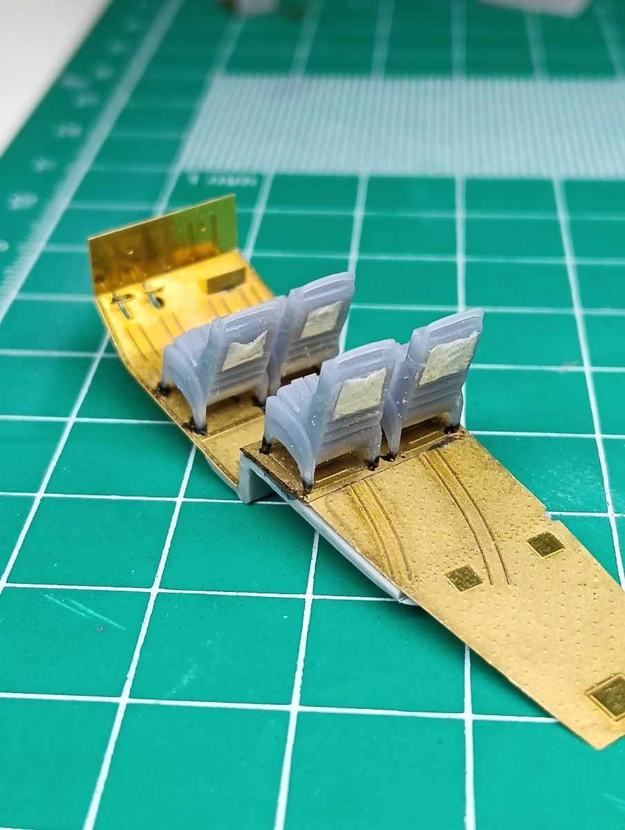

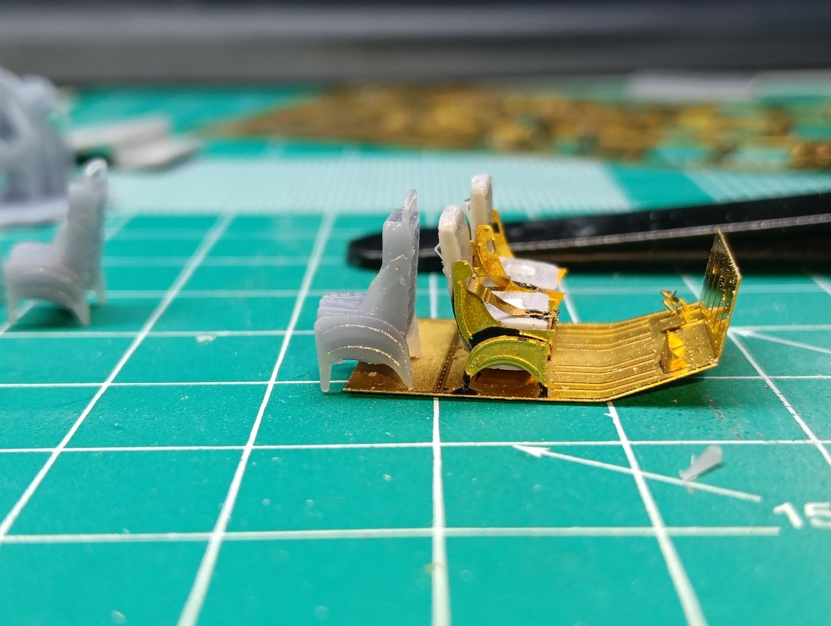

Napotkałem taki problem, że w zdjęciach wnętrza sanitarki były 2 rozdzielone tylne fotele, a w zestawie tylko dostępna kanapa. W fototrawionkach też nie ma zestawu dla 4 foteli. Zdecydowałem, że żeby to było na równym poziomie zrobię sobie coś w blenderze w 3D. Wydrukowałem i taki jest wynik. Nie są najlepsze, ale chyba złe też nie. No i przód i tył będzie taki sam.
  • Like 6
Jak na tą skalę to bomba.

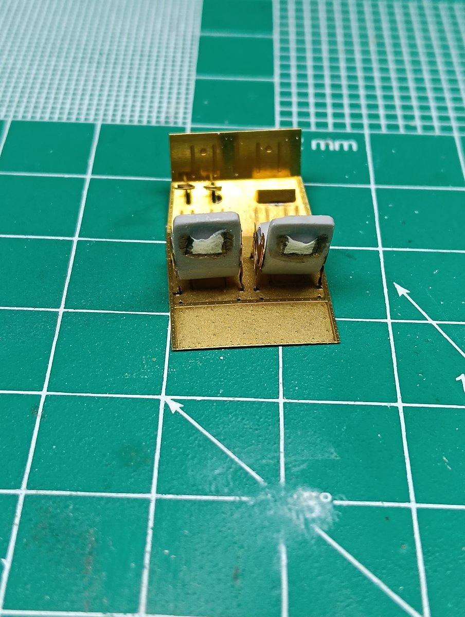

Przyklejone. Mam nadzieję, że po podkładzie tego kleju tak nie będzie widać :szczerbol: Mam debonder, ale jakoś chyba nie umiem się z nim obchodzić. Powinienem go używać na świeżo, jak klej jeszcze nie wysechł, czy po wyschnięciu?
Ja używam po wyschnięciu, delikatnie smyram zwilżonym pędzelkiem wokół łączenia aż stopniowo od brzegu zacznie puszczać - w ten sposób minimalizuję ryzyko zalania całego złącza i rozpuszczenia tej części kleju, która "trzyma" :)

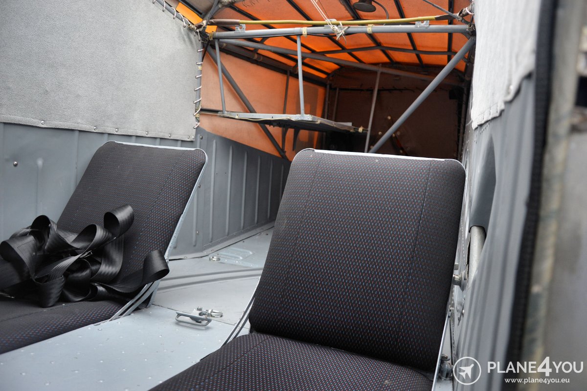

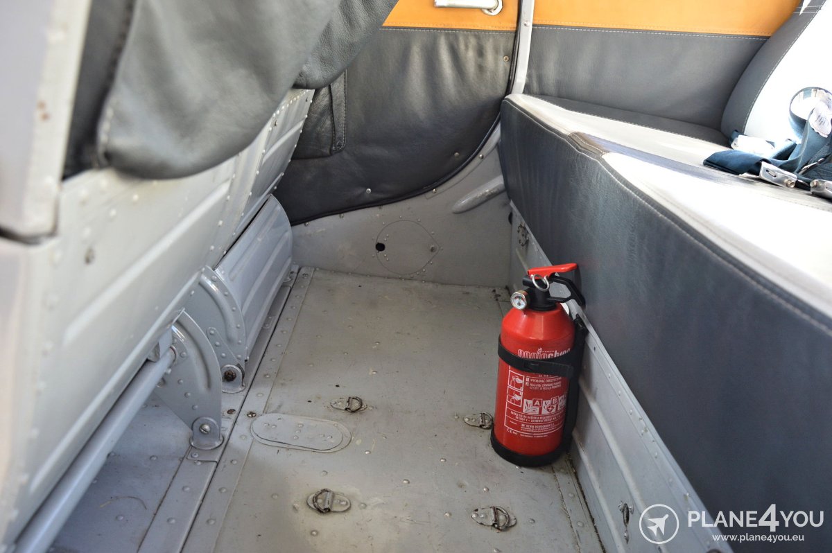

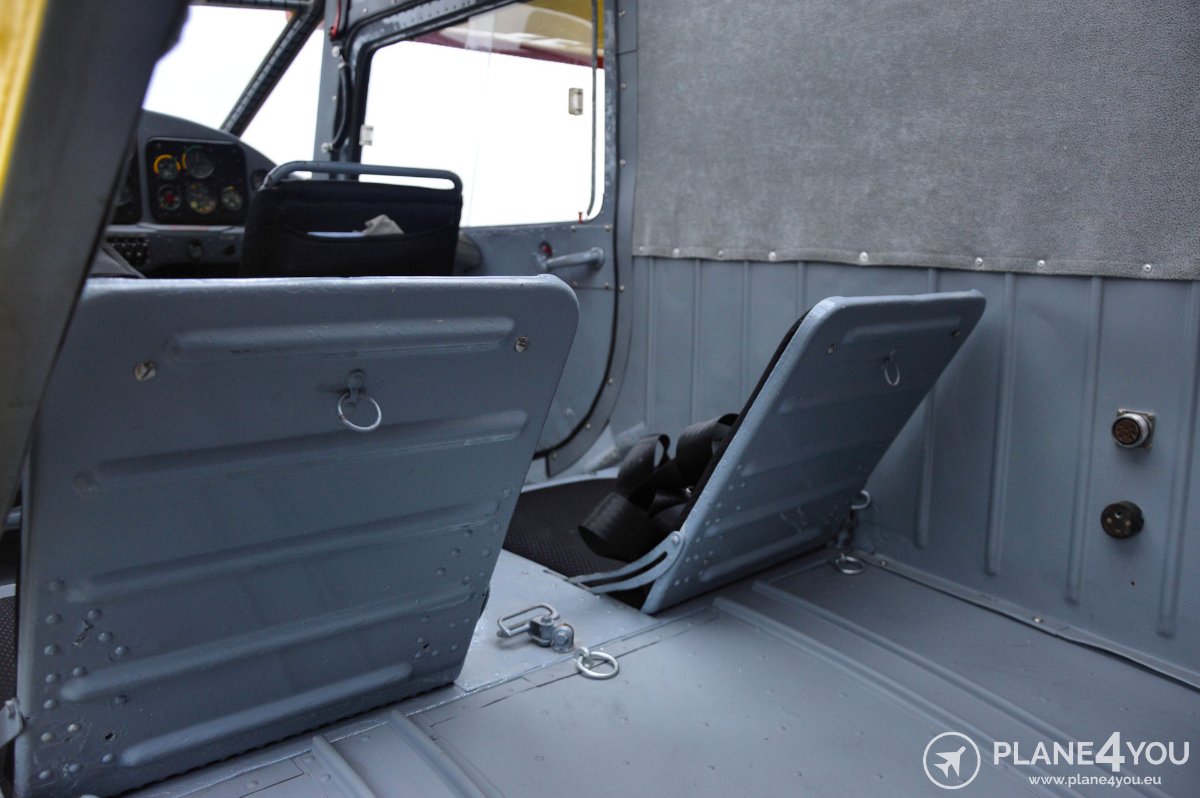

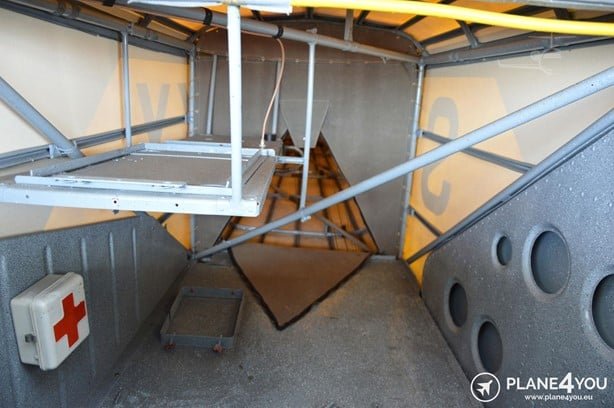

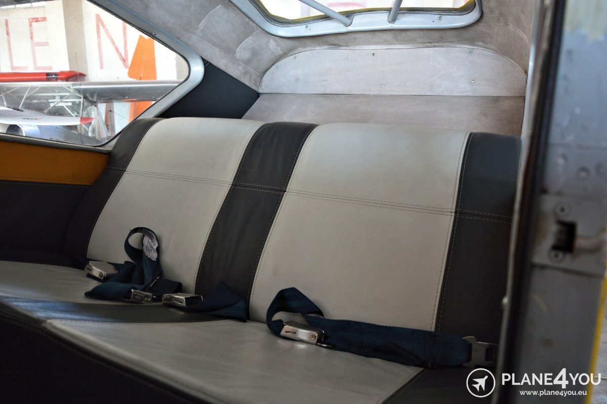

STOP :stop:To nie tak z tymi fotelami i kanapą :nienie: Wersje sanitarne w służbie miały zamiast kanapy kładzione oparcia w podłogę co by można noszami wjechać przez bagażnik. Nigdy nie  było w miejscu kanapy przednich foteli no chyba że jakiś tunning sobie ktoś taki zrobił, ale nie spotkałem czegoś takiego na żywo. Te "kwadraty wytłoczone" na blaszce w drugim rzędzie to sa właśnie plecy położonych oparć wink4 Zauważ że w opcji jaką zastosowałeś pasażerowie po wdrapaniu sie na te fotele nie mieli by miejsca na głowy :lol: Tu wersja kanapowa:
jakowlew-jak-12a-sp-ywz-for-sale-pane4you-aircraft-sales-center-074.thumb.jpg.1e55e74dd852971a2ff96e3a0ec52a75.jpg
jakowlew-jak-12a-sp-ywz-for-sale-pane4you-aircraft-sales-center-082.thumb.jpg.00662e335b9c1cd9e8856aac4ab13fb7.jpg
A tak to powinno wyglądać wink3
Także przepraszam że namąciłem, co złego to nie ja :oops:
  • Like 3
Faktycznie, źle się sugerowałem zdjęciami które wrzuciłem. To była kanapa którą się kładło. To nie powinienem mieć kanapy, ani foteli, tzn. tylko oparcia co można wyciągnąć z podłogi? Albo mogą zostać schowane? Bo chciałbym mieć bok otwarty i nosze albo na wpół wyciągnięte, albo włożone do środka żeby było je widać.
Dokładnie tak jak widać na tym foto
Oparcia sie kładzie i powstaje równa płaszczyzna po której wsuwa sie nosze aż za fotel pilota lub pasażera. Lekarz zajmował miejsce obok chorego na noszach na tym rozkładanym blaszaku.
