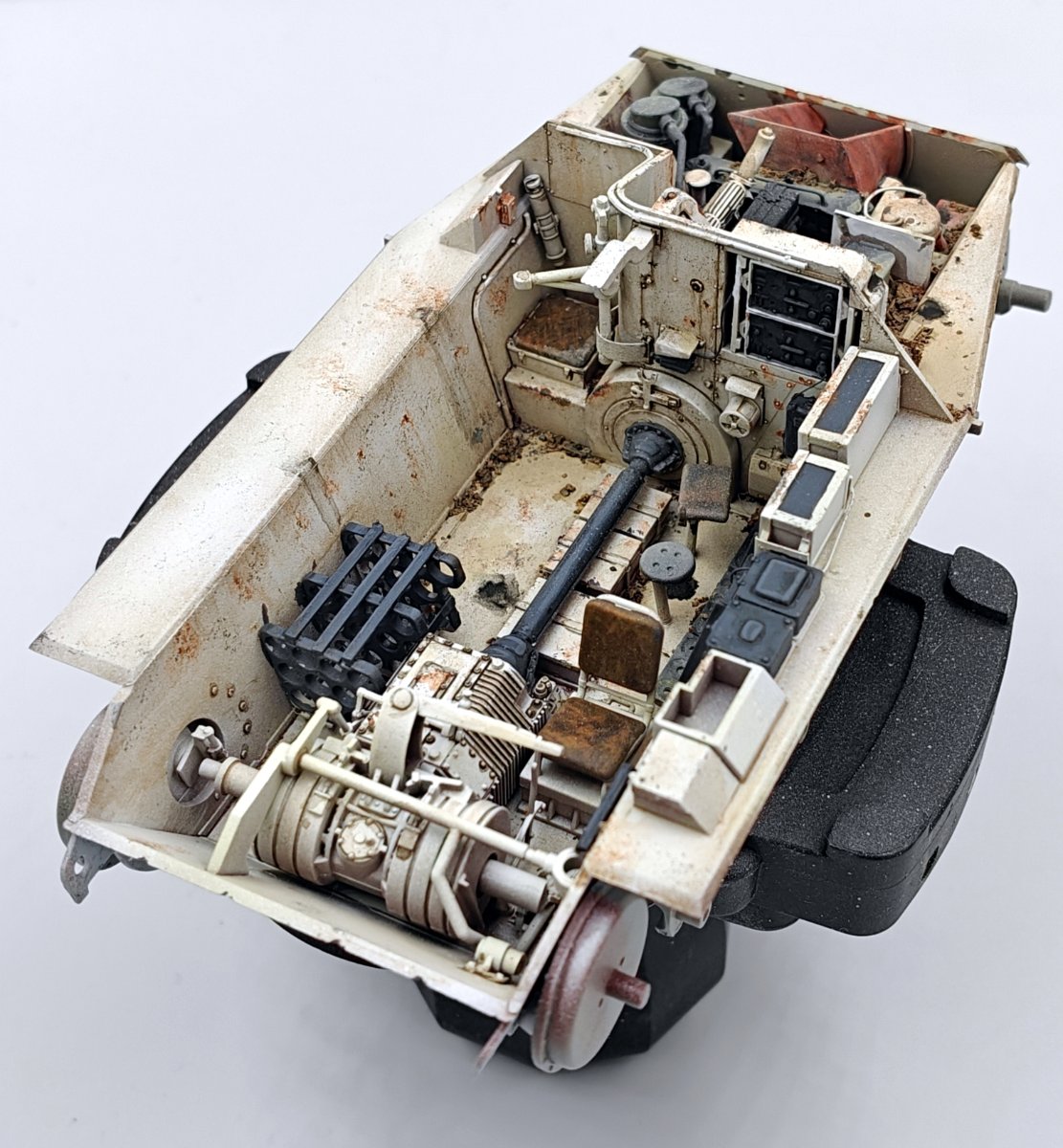

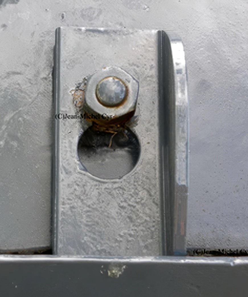

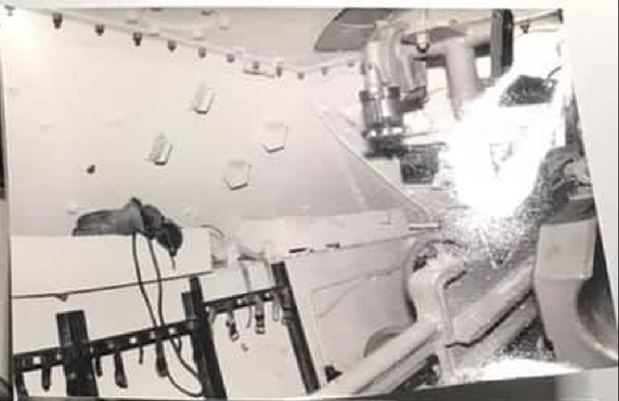

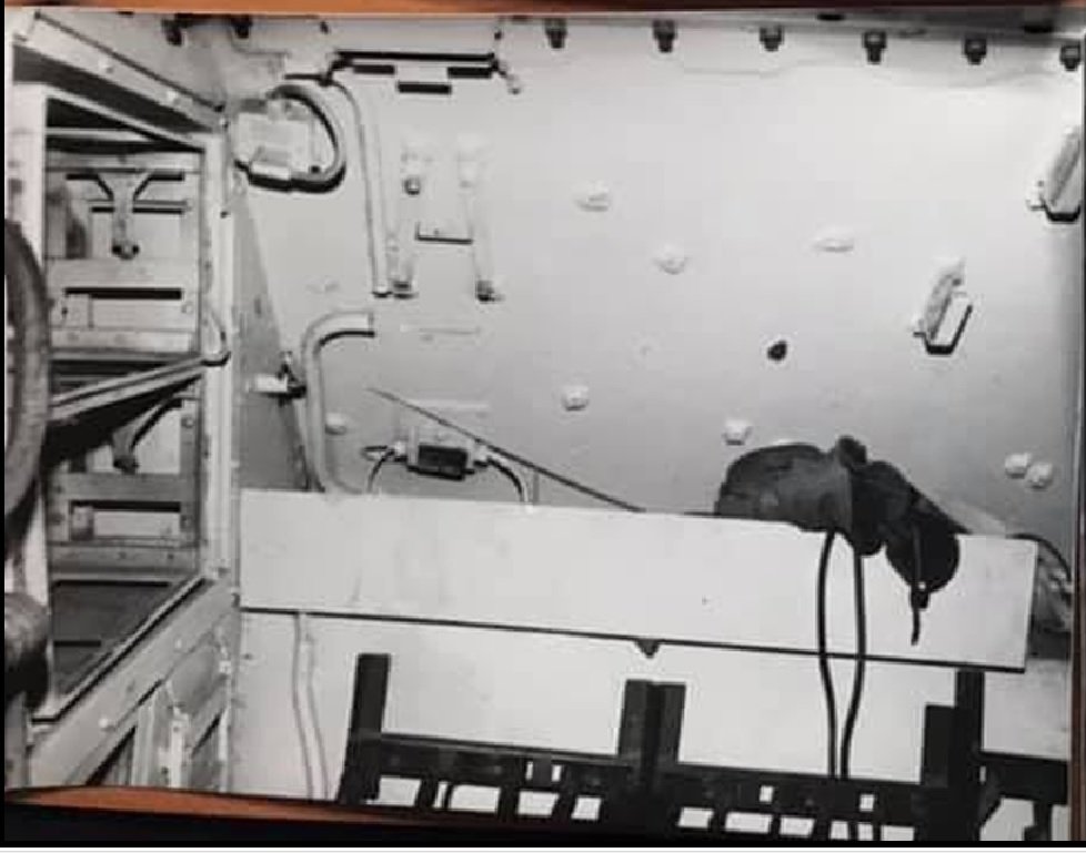

Dzięki Krzysztof za pomoc- zdjęcia wnętrza tylko mnie utwierdziły w przekonaniu, że muszę poświęcić czas na mocowanie amunicji i "coś wymyślić".
Zdjęcia pomogły też z czymś z czym się wahałem- co zrobić z śrubami mocującymi płytę górną. Myślę, żeby część spiłować i nawiercić po nich otwory, część zostawić ale dorobić ich dolną część- myślę że biorąc pod uwagę uszkodzenia takie działanie będzie wyglądało okej. Na tym zdjęciu są świetnie widoczne:

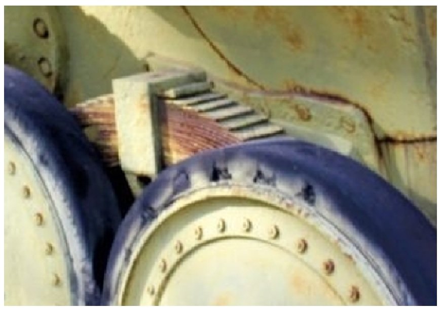

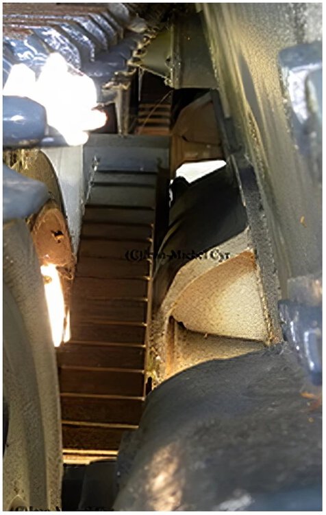

Jeszcze wrócę do resorów - może komuś się przyda - kiedyś?

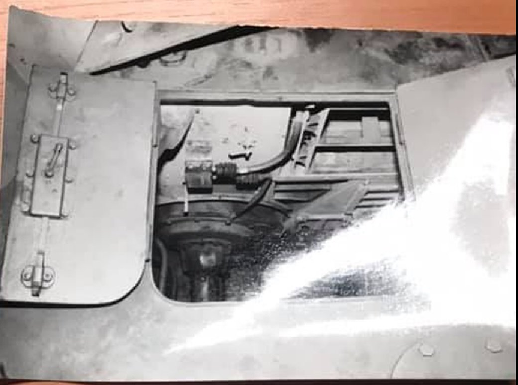

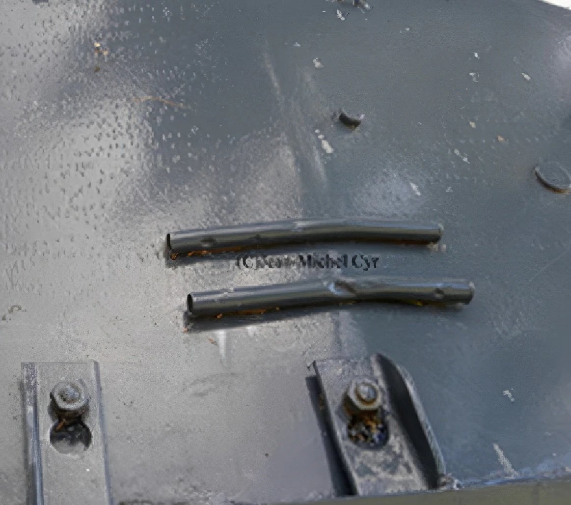

Śruby  -

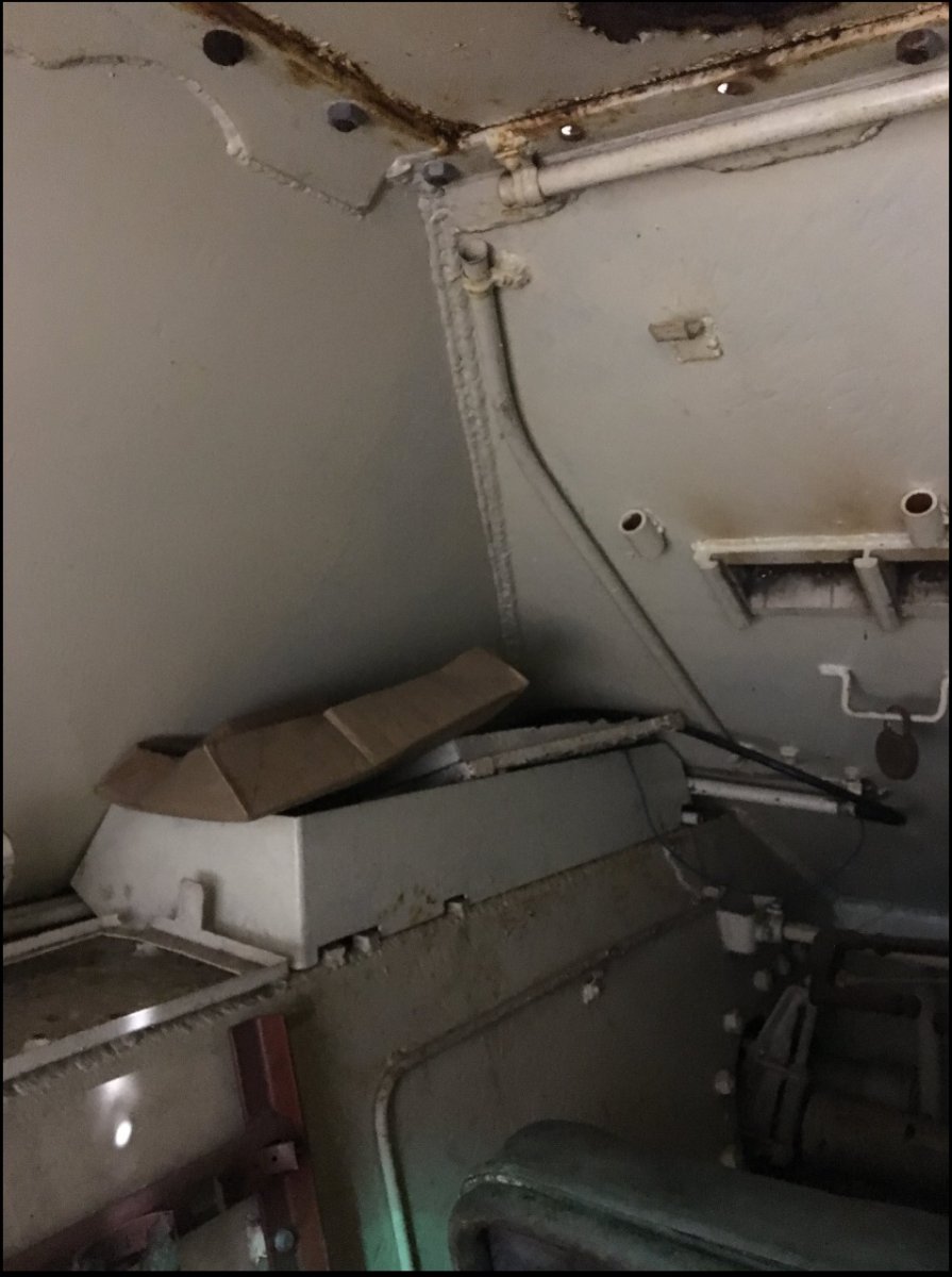

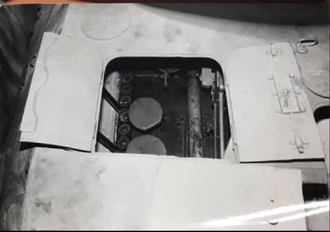

Jeszcze parę znalazłem. To co widać przez właz -
ściana radiowa -
i jeszcze takie -
Krzysztof

górna część resoru

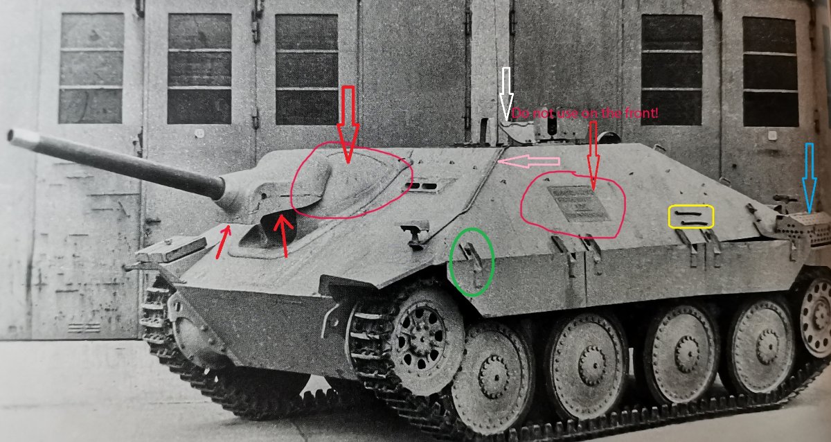

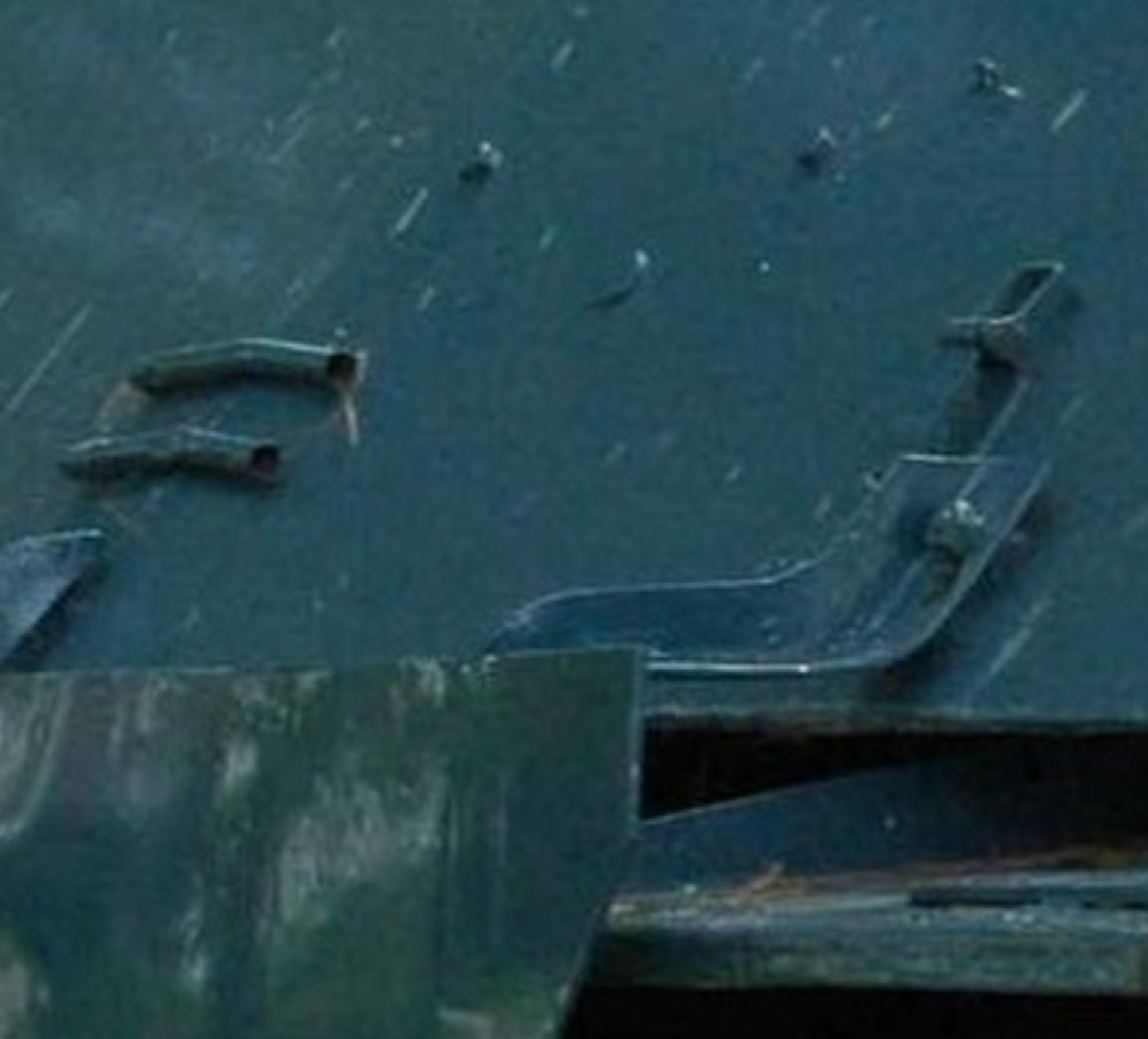

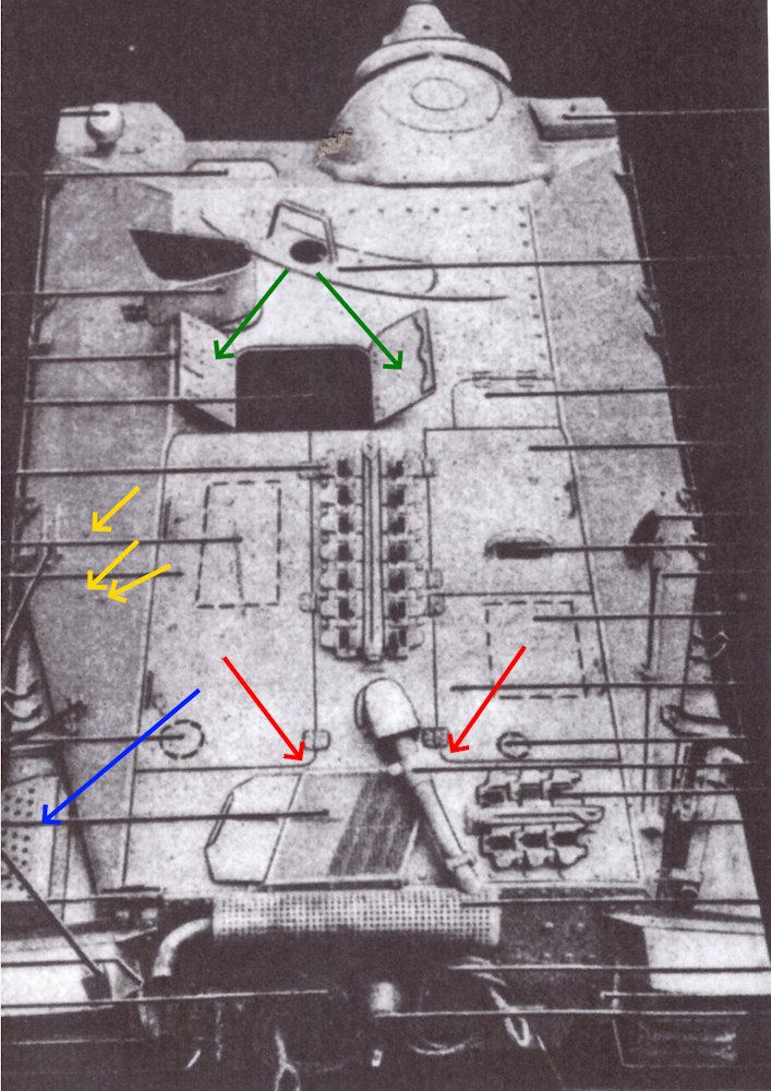

Widok z góry na pojazd z pierwszej serii -
697143177_meser262@000dach1A-Widokzgrywersjawczesna1.thumb.jpg.6b1bb3216a0779c8d5c538606f53bcfa.jpg

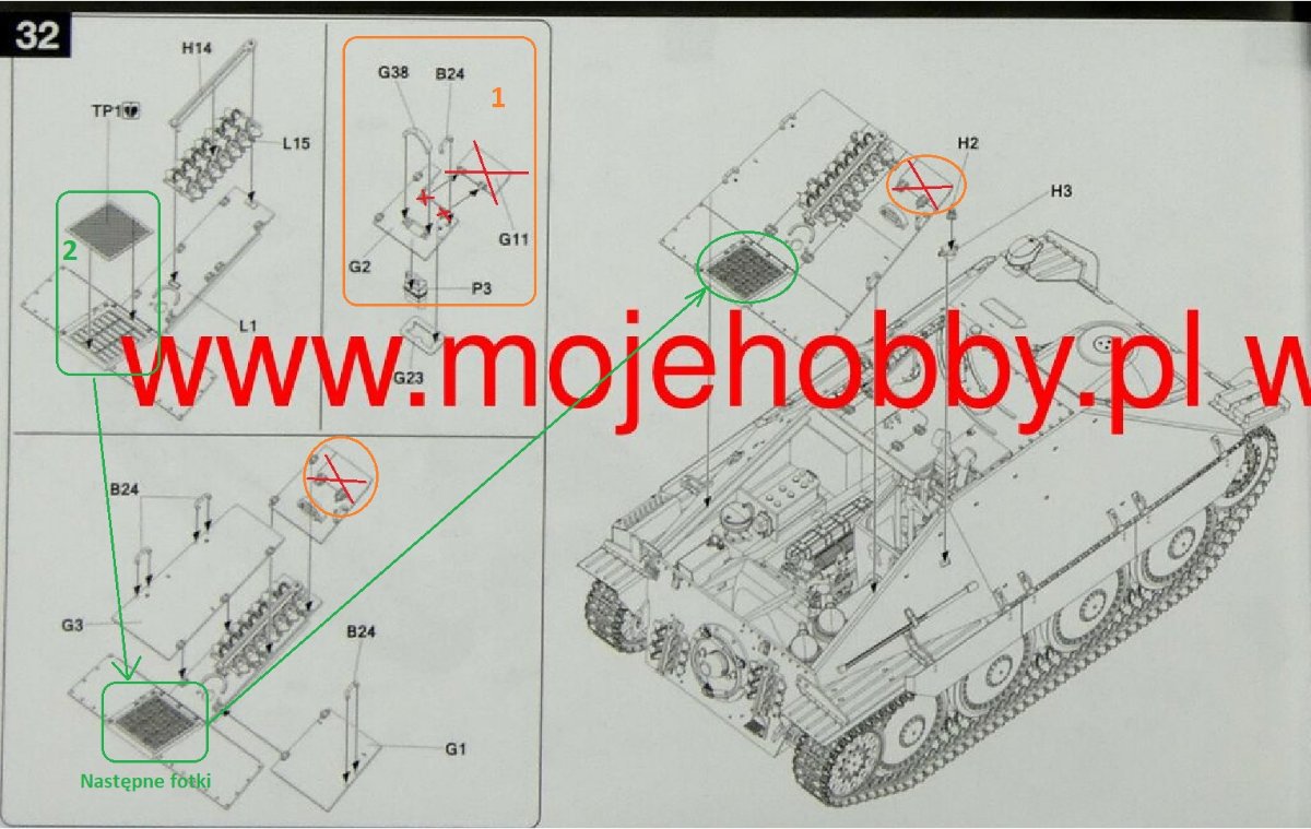

1. Brak dodatkowego włazu/wziernika - który jest w modelu.
Dla wyjaśnienia - nie jest to błąd firmy Takom. Wersja 1 ma też wiele zmian podczas produkcji w 1944 roku. Jednak mogli by dodać więcej części do wyboru podwersji.
2068999072_meser262@000dach1-instrukcja.thumb.jpg.19ffc9fc45c7b5f1933eceeb3350b633.jpg
Trzeba po wklejeniu zeszlifować/ściąć zawiasy i zaszpachlować na równo.
1678747839_meser262@000dach1B-Widokzgrywersjawczesna1.thumb.jpg.272eb27d7a7294880a962cfbc2d924fc.jpg
Przy okazji G 38 - oczywiście spawów po bokach nie było.

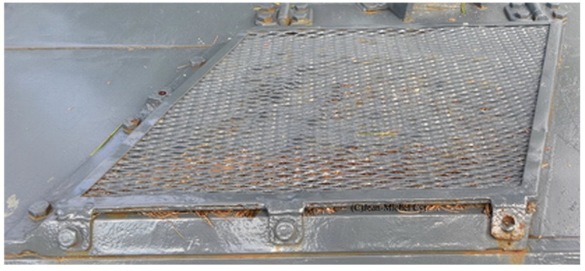

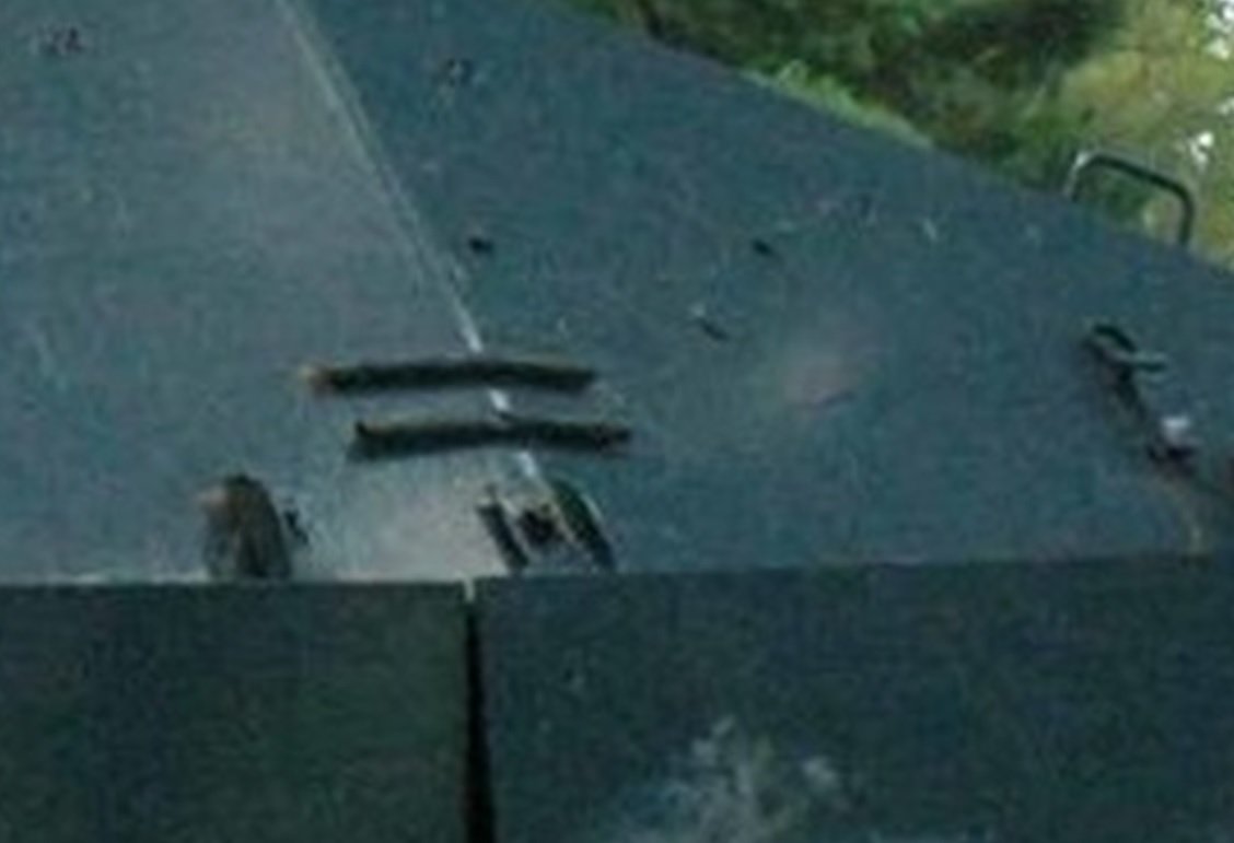

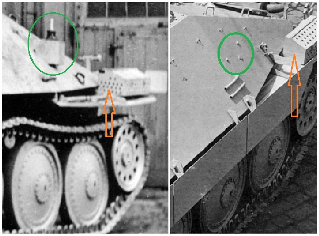

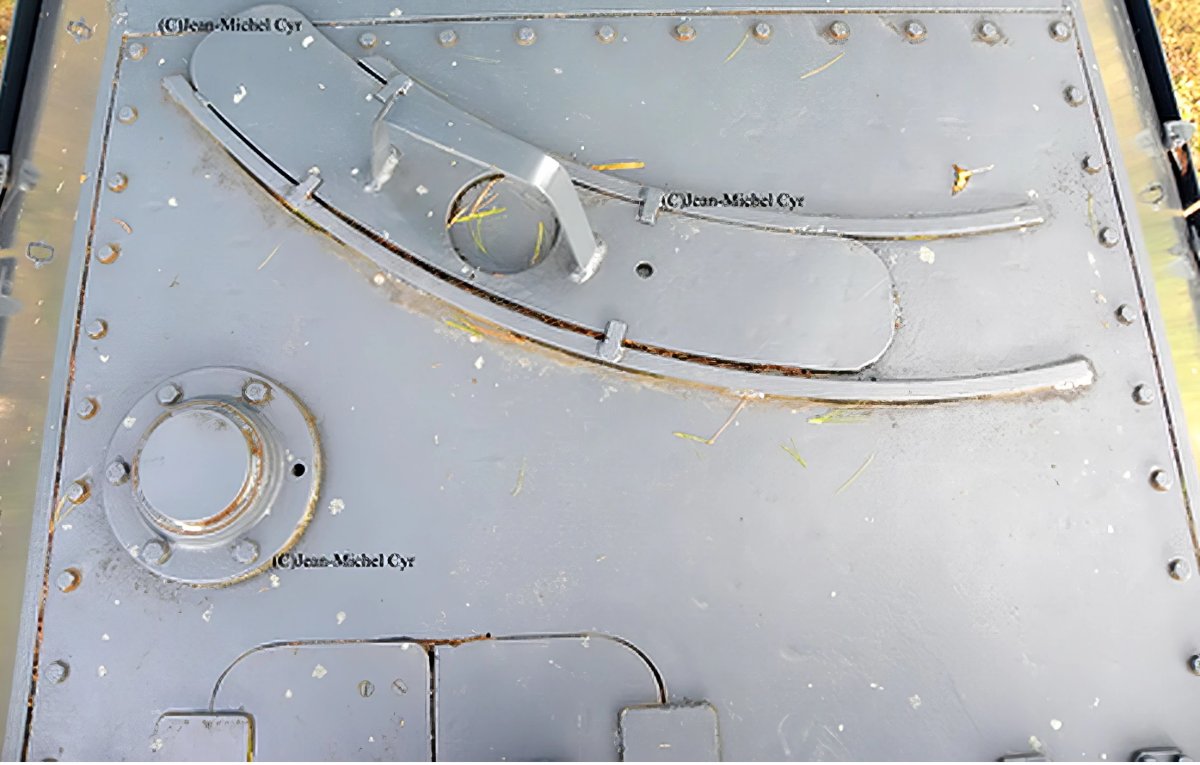

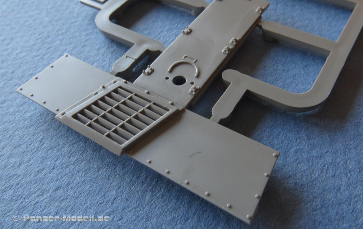

2. Kratka wentylacyjna na górnym pancerzu.
Taka jest w modelu -
Taka w realiach tamtych czasów - niestety też z brakami elementów - śrubka motylkowa  i zasłona + śrubka po prawej stronie.141094170_meser262@0001kratkaworyginale.thumb.jpg.3de428f35595975b1315c22899092167.jpg
Widok oryginału z czasów minionych w komplecie - MONTOWNIA BMM2143951427_meser262@0001Akratkaworyginale.jpg.5325cde3e1ba11236dd6d147e4ecfa30.jpg
Popatrz na żeberka pod siatką widoczna z montowni BMM, a nie SKODA.
Nie wiem co Masz za blaszki - jakiej firmy. Jednak domniemam że są właściwe osłony do MG.

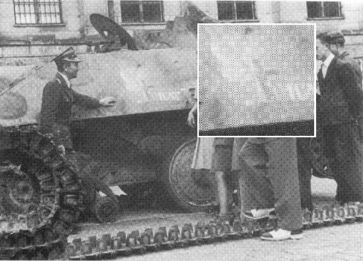

... zamalowane krzyże niemieckie, oznaczenia powstańcze, ... .
No jednak uznałem że Masz za mało problemów :piwo: to dodam jeszcze jeden.
PS. Te zdjęcia pokazują możliwość wyboru czasu i z tym związaną ewentualną makietkę/dioramę.:hmmm:
Krzysztof

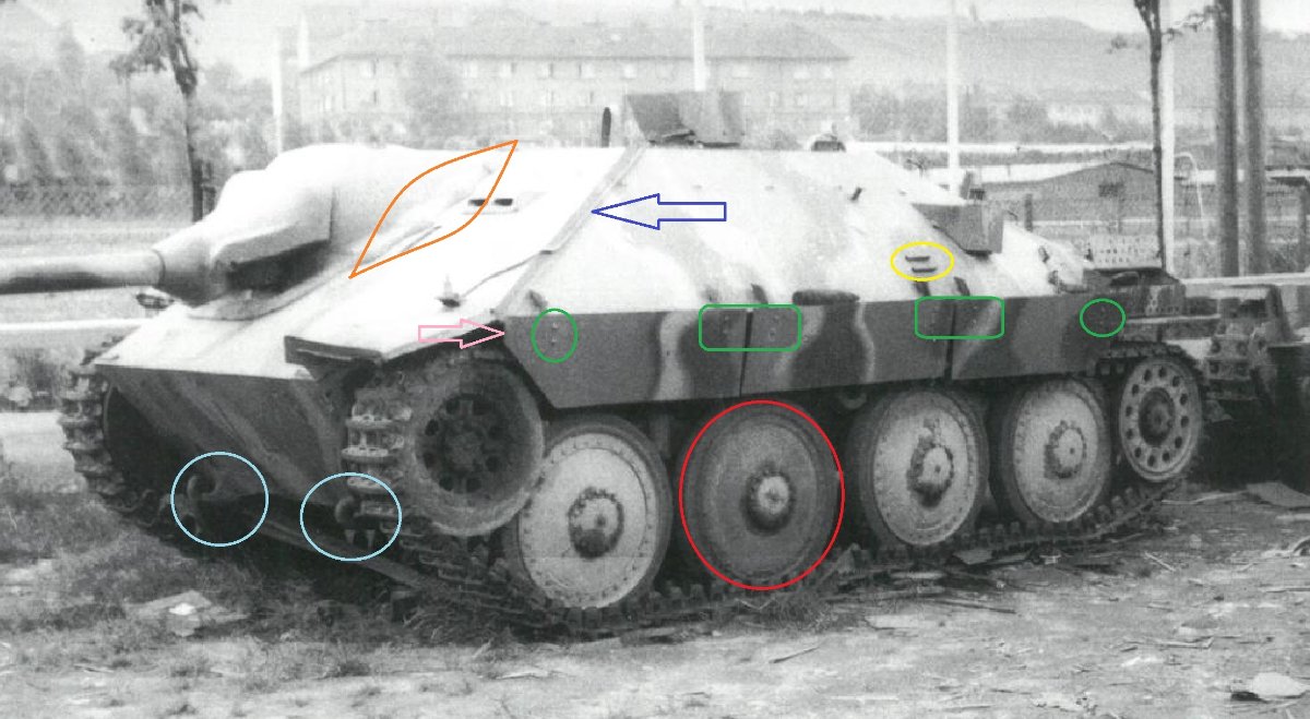

Model Takoma jest bardzo wdzięcznym produktem do wytykania błędów :) Jak go dostałem w ręce to się załamałem. Tak naprawdę to tylko kilka elementów można z niego bez przeróbek wykorzystać. Wsporniki wyszły całkiem przyzwoicie jak na 1 próbę. Dodam, że nie widziałem w Internecie innego modelu który by miał takie poprawki.
Uzupełniając wypowiedz mesera odnośnie góry dodam jeszcze 😉, że pokrywy nad przedziałem silnikowym miały zaokrąglone rogi (czerwone strzałki), Na lewej burcie znajdowała się otwory przygotowane do montażu anteny dla wersji dowodzenia które zostały zaślepione okrągłą zaślepką i 2 śrubami (żółte strzałki). Skrzynka narzędziowa akurat poprawna jest w modelu natomiast w zestawie fototrawionym Voyagera są 2 wersje ale nieodpowiednie dla Chwata (strzałka niebieska). Pokrywy luku radiotelegrafisty były odwrotnie niż w model, po lewej stronie był zamek i uchwyt (strzałki zielone) widać to na schemacie zamieszczonym przez messera. Można z jednej strony  rogi zaokrąglić, a z drugiej zrobić prostokątny róg i zamontować odwrotnie.

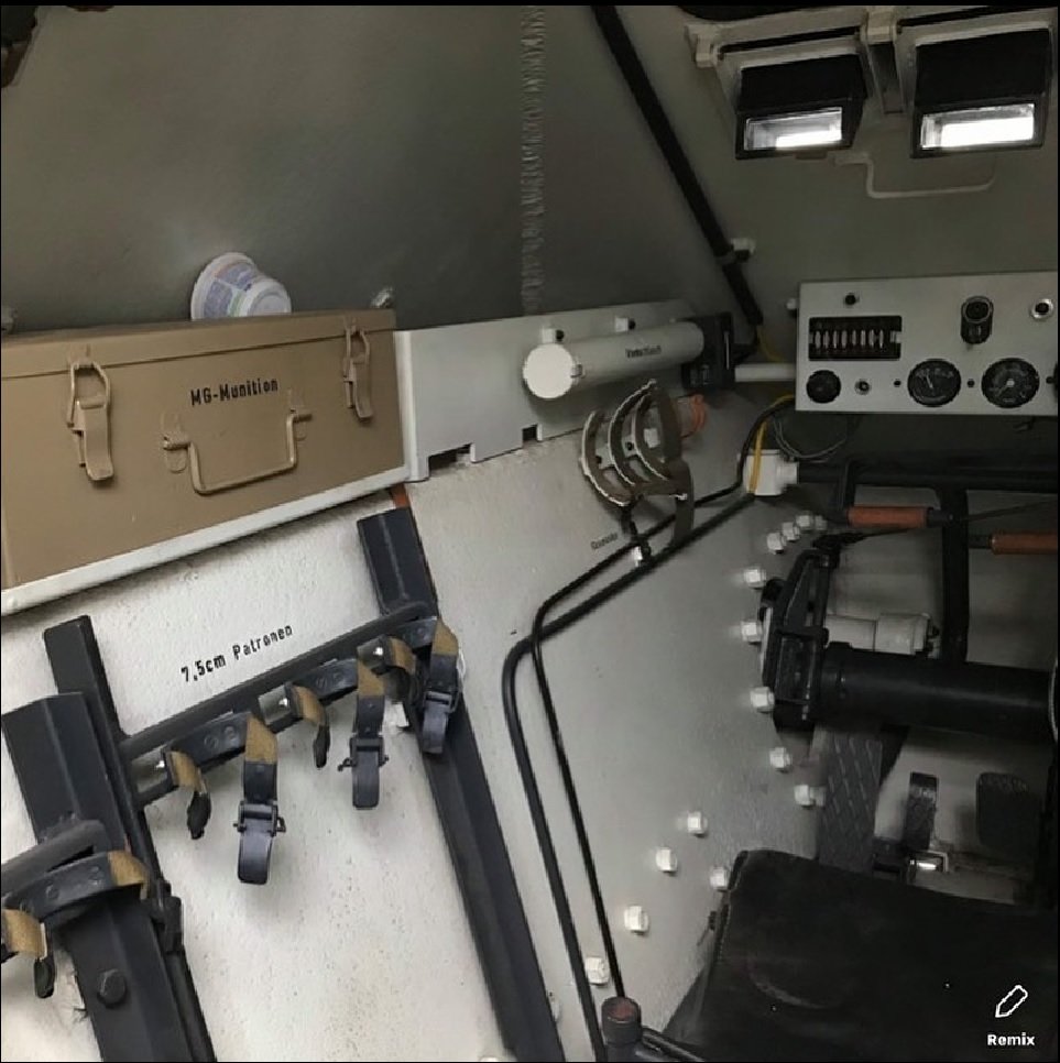

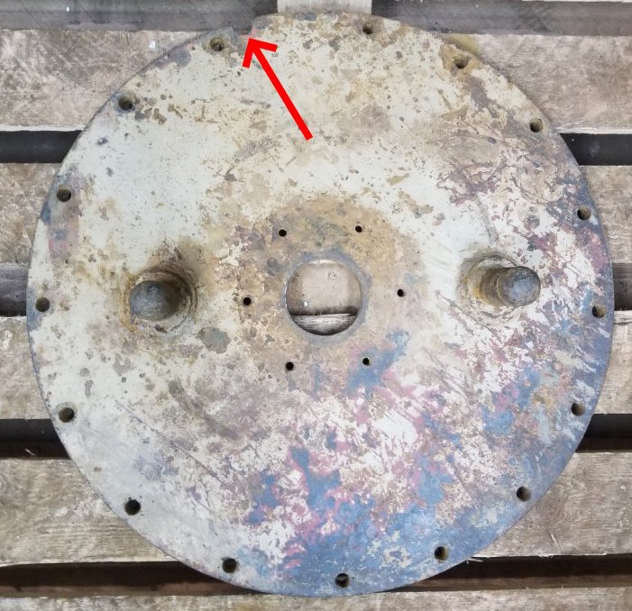

Tylna płyta też wymaga ingerencji.
Czerwona strzałka tutaj dobrze widać o co chodzi ze skrzynką. Zielona strzałka ta wersja nie miała jeszcze stopki. Niebieskie strzałki to napinacze. Kółeczkami zaznaczyłem 3 różne wielkości śrubek. Zielone kółeczko wpuszczana śruba z główką pod śrubokręt. Temat można rozwinąć, ale to jeżeli się zdecydujesz na zakup śrubek. Tak naprawdę to należałoby zeszlifować tył na gładko i nowe śrubki nanieść.

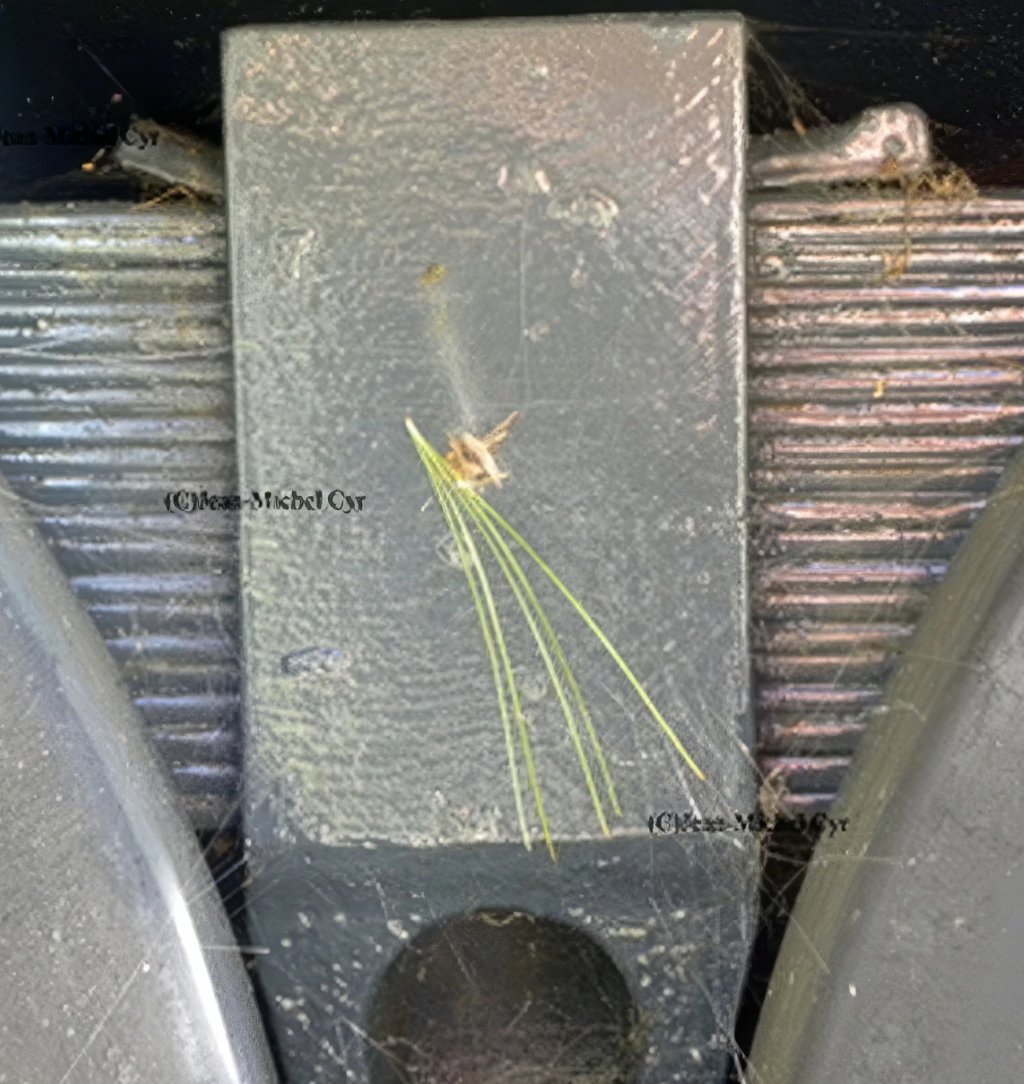

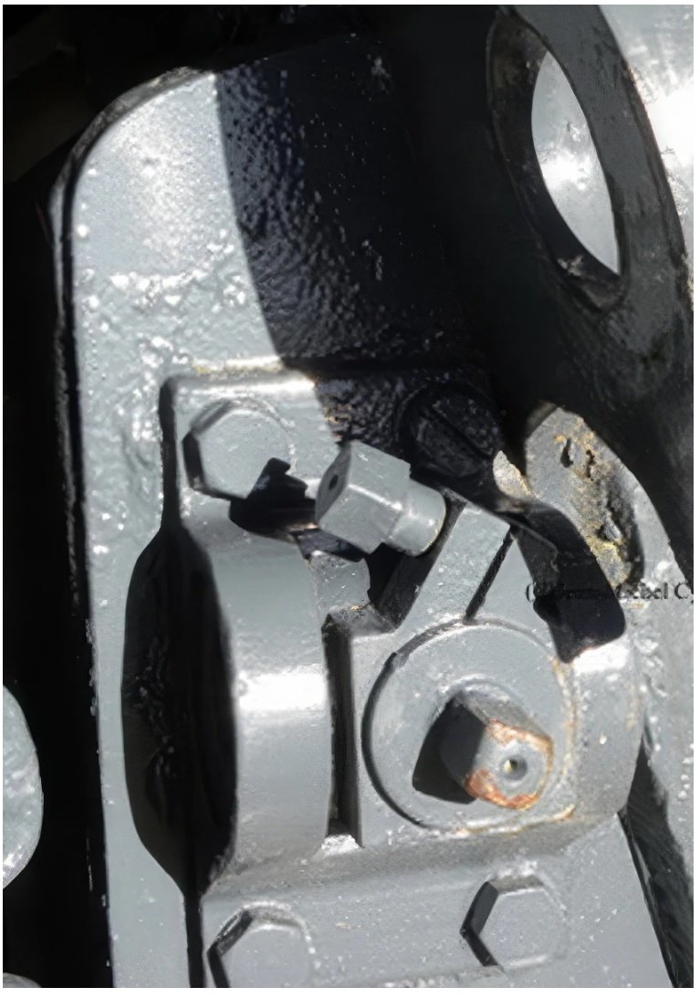

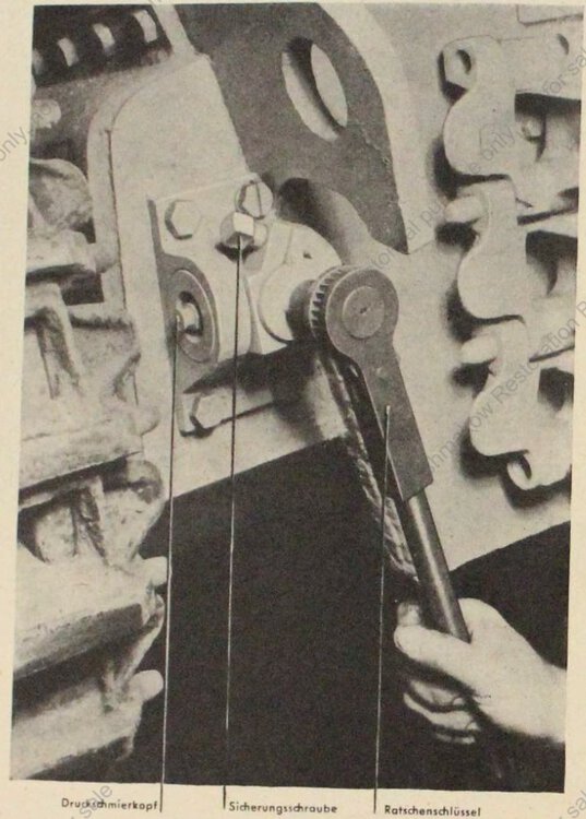

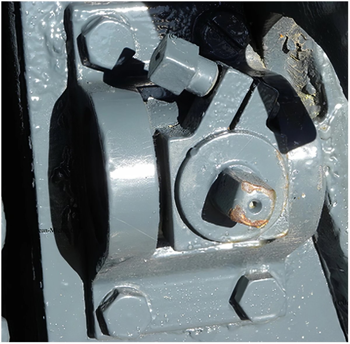

I jeszcze napinacze. W modelu są takie jak po prawej, a wczesne Hetzery miały takie jak Pz.kpfw. 38(t) zdjęcie po lewej. Przy okazji możesz dodać spawy na obudowach napinaczy.
Niestety, to nie jest wszystko 😞
To tylko propozycje, zrobisz, co będziesz uważał za stosowne. Model jest tragiczny i możesz się zagrzebać w nim na wiele miesięcy.

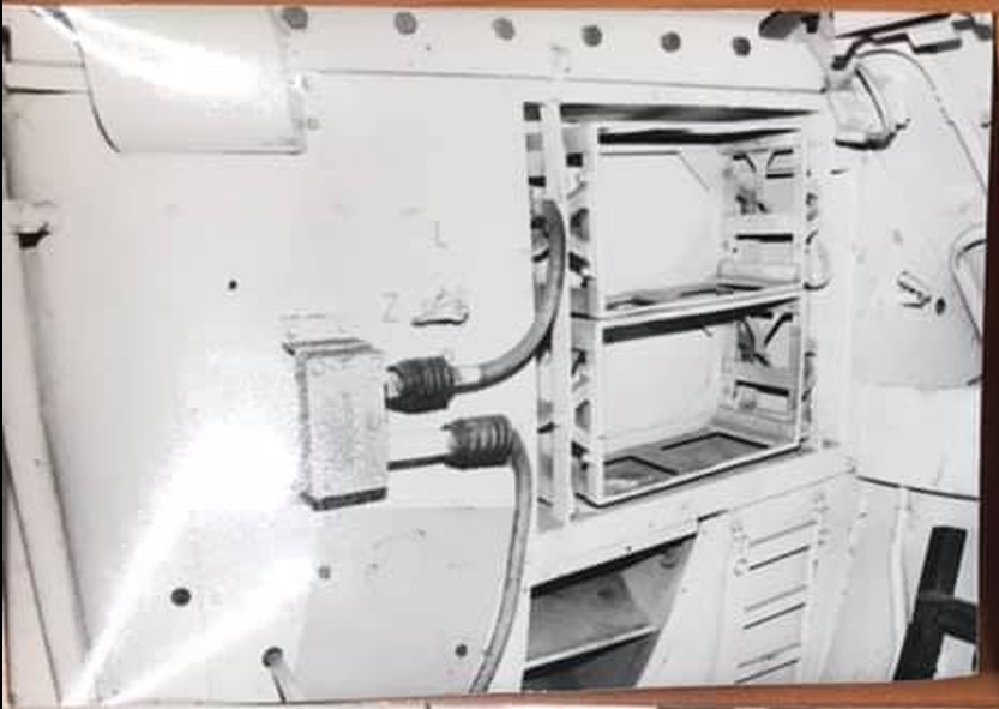

Jeżeli chodzi o ten magazyn amunicyjny, to możesz wykonać pogięte kątowniki z grubej folii aluminiowej. Sądząc po uszkodzeniach to tam mogły eksplodować pociski. Ten za  kierowcą  również wybuchł, gdy Chwat stoi na barykadzie to, na zdjęciach widać jak przed nim leżą pogięte kątowniki z tego magazynu i zniszczone łuski.  Przypuszczam, że ocalały magazyny te po prawej stronie przed stanowiskiem dowódcy. W modelu jest tylko 1, ale tam były 2 magazyny, ten bliżej siedzenia dowódcy był składany.
W literaturze przedmiotu podają, że pojazd się spalił. Ja przypuszczam, że Niemcom zgasł silnik i nie mogli go uruchomić, a opuszczając go, zdetonowali ładunki wybuchowe. Wskazują na to silne uszkodzenia pancerza. Z kolei jest zdjęcie gdzie ze zdobytego przyszłego Chwata kobiety spuszczają paliwo i nalewają do butelek, więc moim zdaniem, jeżeli był pożar to raczej niewielki.

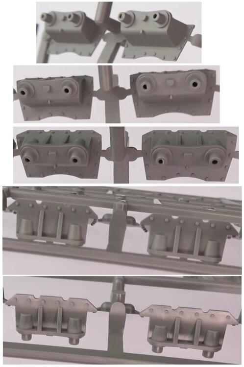

Zaokrąglenia płyt włazów tylko na dole przy zawiasach  - w dwóch sztukach.
Napinacze kół - wczesny
Tak wyglądał w instrukcji - D652/63 - 1.11.44
Mocowanie do wahaczy kół jezdnych - wersja wczesna

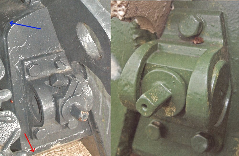

Części w modelu - dwie sztuki w kilku ujęciach - część no.4 ramka B - 2 szt.
1843564773_meser262@000-mocowaniekjezd-1.thumb.jpg.b11aa17a800ed0e3688ed7f0f34744df.jpg
Widok w pojeździe -
129699121_meser262@000-mocowaniekjezd-2.thumb.jpg.3d3b1e2ae8f551a3ce3a58156b51050d.jpg
701206891_meser262@000-mocowaniekjezd-2A.thumb.jpg.26e64427e06cb9526addf0f653c20f68.jpg
1328887582_meser262@000-mocowaniekjezd-3.thumb.jpg.4be19ff2b2fd8e7d6ffac394bc2c3c4b.jpg

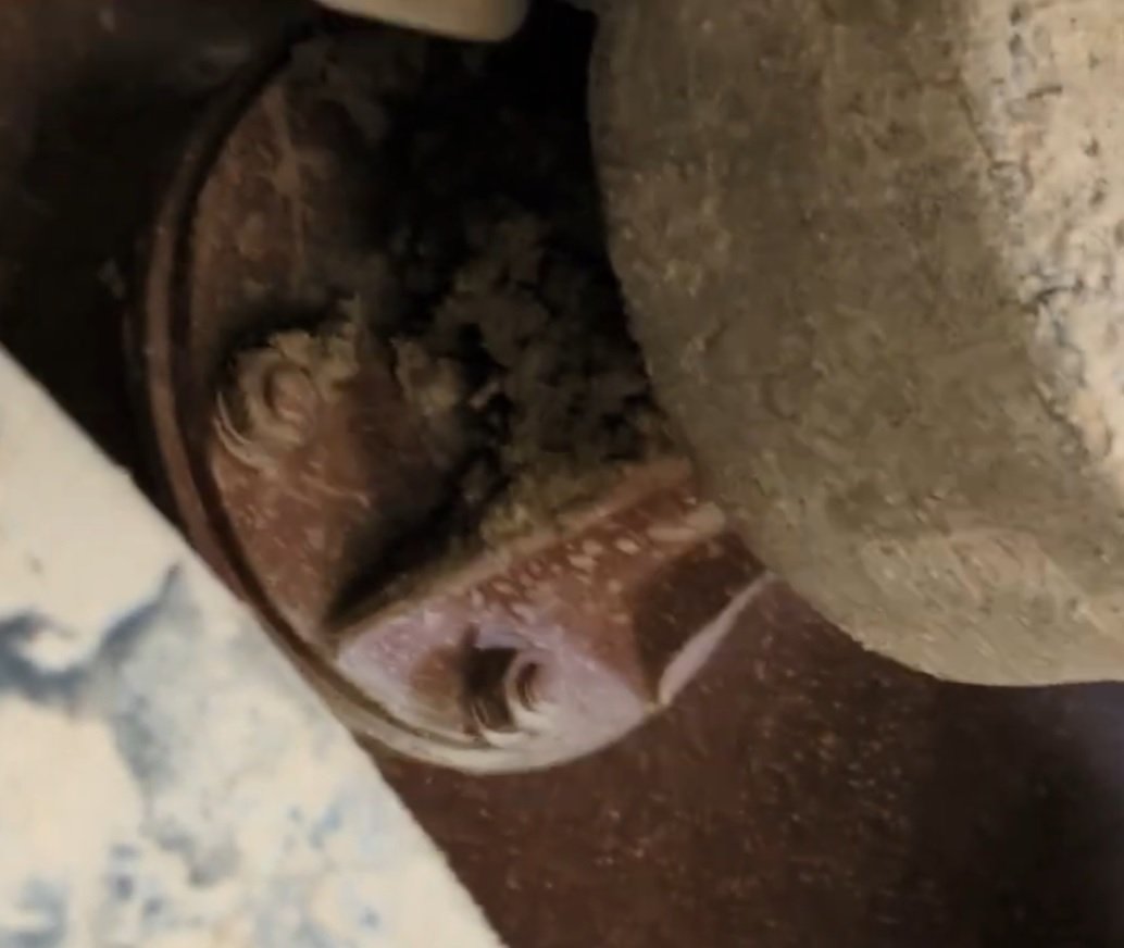

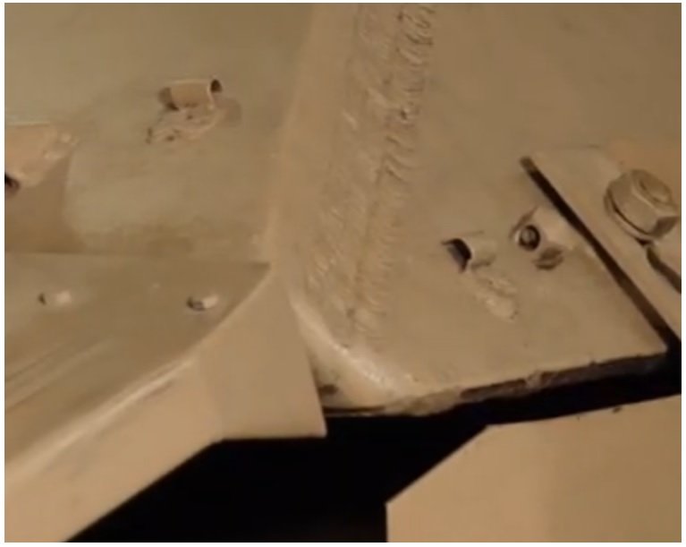

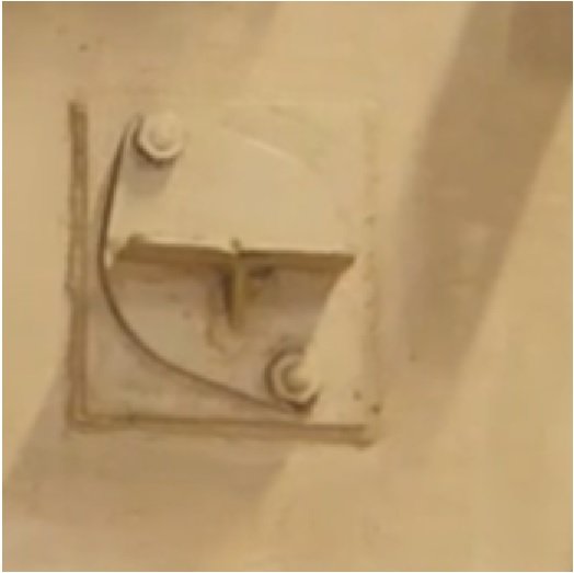

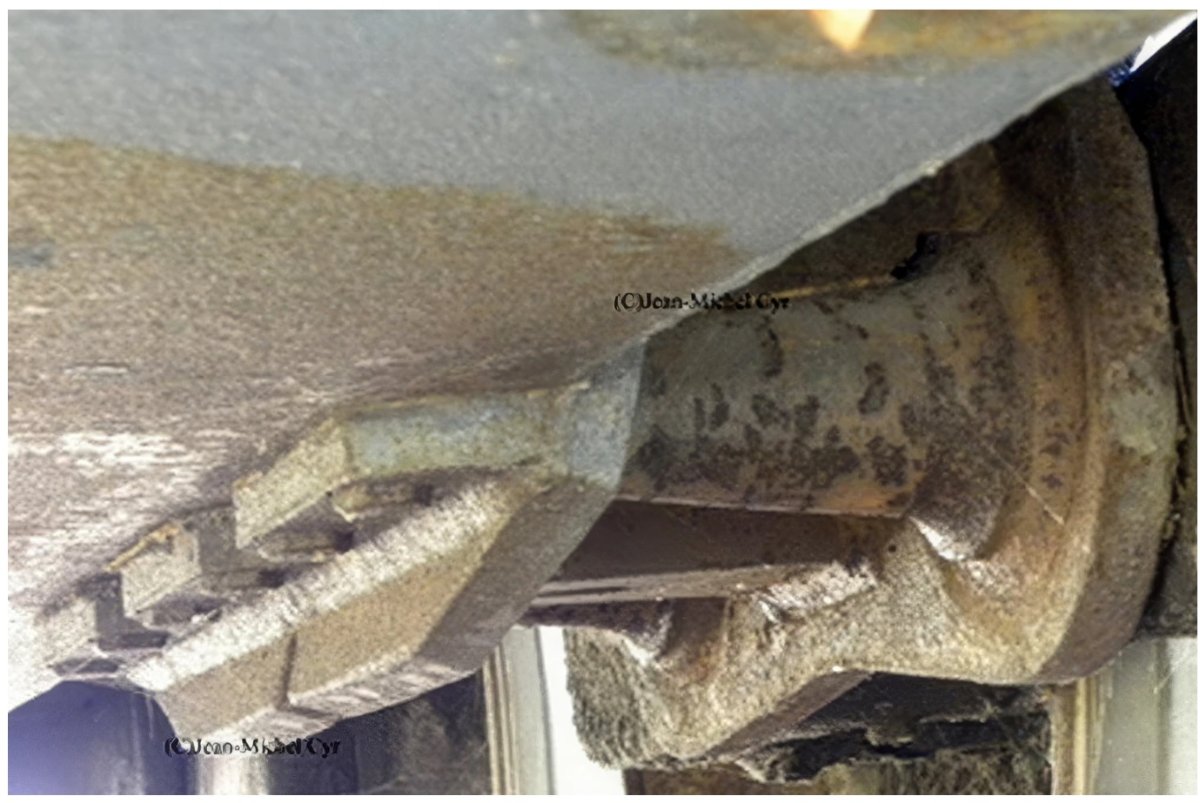

Mocowanie tego elementu do wanny - we wczesnych pojazdach
2083073170_meser262@000-mocowaniekjezd-4.thumb.jpg.4c7d4ebed3810faa76c6c6fa53c79977.jpg

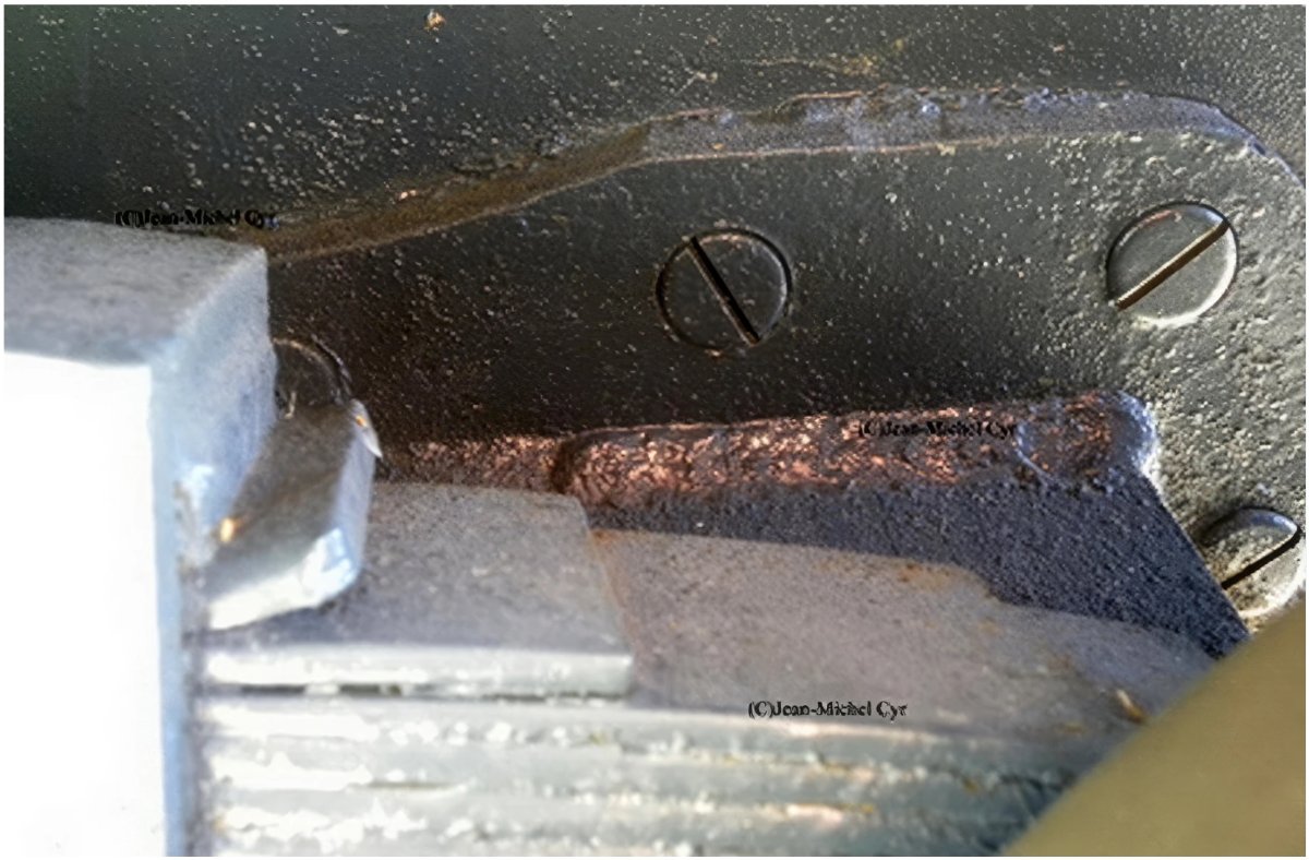

Przykręcany śrubkami z nacięciem i wykonany spaw. Przerobienie samego mocowania jest chyba niewdzięczne ( nie widać go).
Za to trzeba by ściąć główki śrub i zrobić wersję z wkrętami z nacięciem. Ten element jest widoczny (trochę).
Zeszlifowana igła lekarska (na prosto) i lekko naostrzona (na około)+ ręczna wiertarka i skalpel do nacięcia.

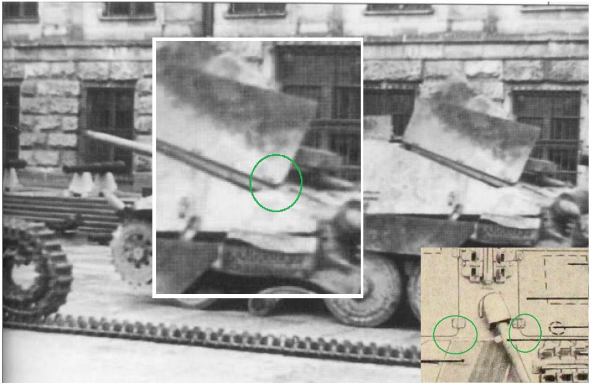

Zaślepione otwory dla wersji D-czej na lewym boku. (zielone kółka)
Na lewym zdjęciu pojazd z końca marca 1944 roku z zamontowaną anteną w wersji dowódczej.
Na prawej fotce pojazd z maja 1944 roku z zaślepionymi otworami do montażu anteny.

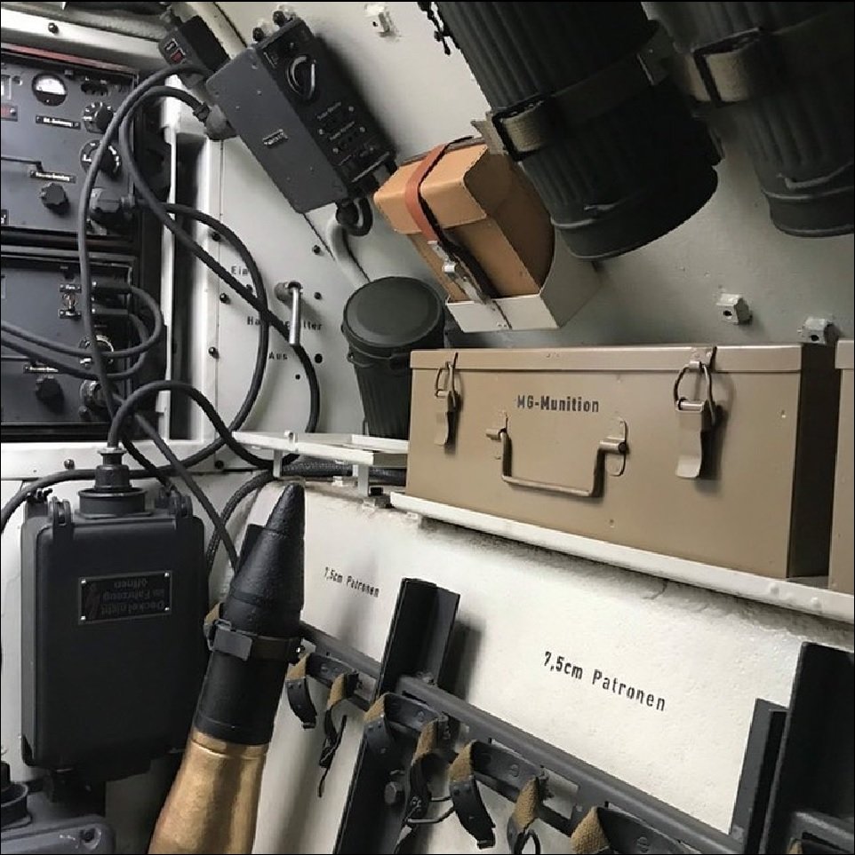

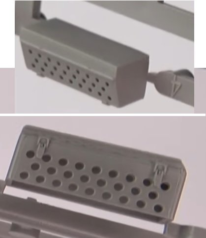

W modelu skrzynka jest OK przy okazji taka była różnica  - z lewej seria 0 z prawej seria 1 -  pomarańczowe strzałki.
Część No.4 ramka H.
Jakby co to pytaj. Pokazuj zdjęcia danych elementów modelu.

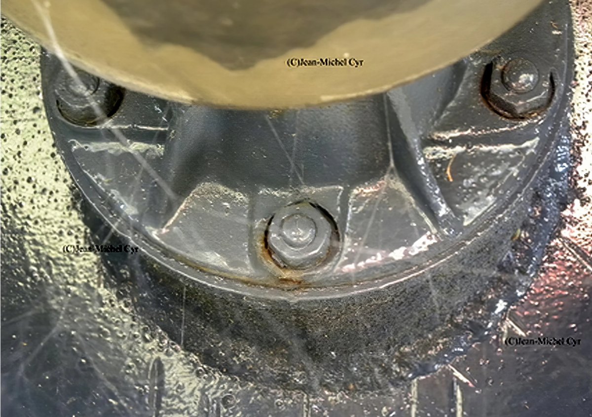

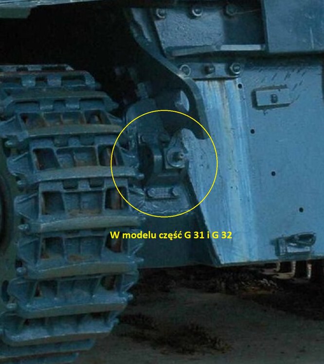

Mocowanie kółka podtrzymującego - część no.20 i 21 na ramce G -
909415001_meser262@000-mocowaniekoapodtrzymujcego.thumb.jpg.afcf75bc2f7d8977e0e6cd3f727425d1.jpg
Tak wygląda w modelu.
Widok z oryginałów - poniżej.
1190068751_meser262@000-mocowaniekoapodtrzymujcego2.thumb.jpg.71a45443a6cf42210d4dda93b06fbc0c.jpg
1549545578_meser262@000-mocowaniekoapodtrzymujcego1.thumb.jpg.a1a21ded49d5063bc7fbba99c8eb42f4.jpg
"Fundament" -  jest szerszy niż dół mocowania. Rozmieszczenie wzmocnień inne niż w modelu.

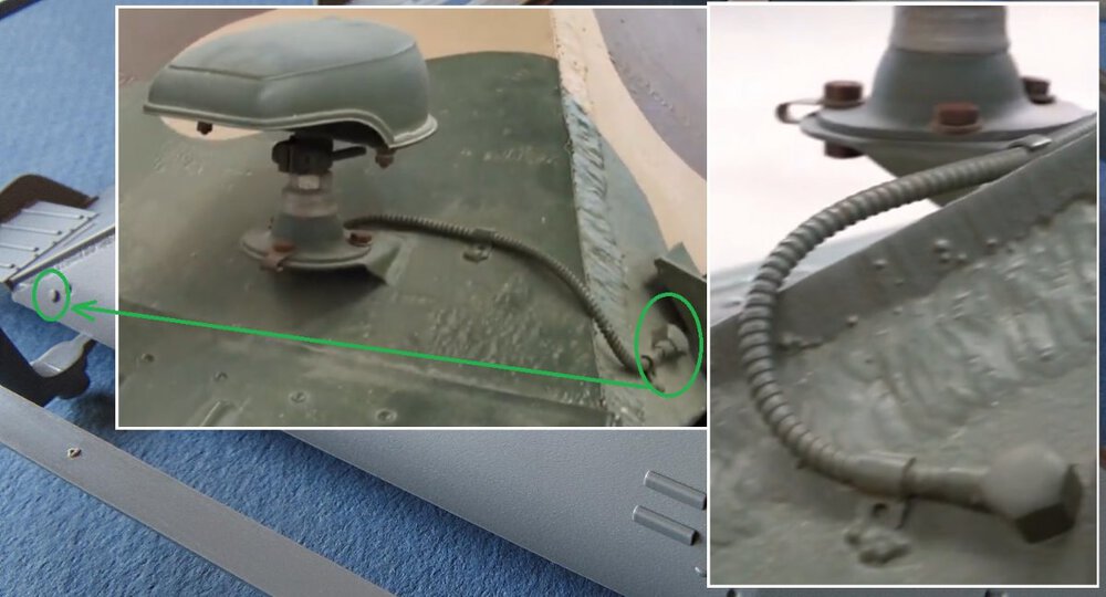

Notek + przejście do kadłuba + kabelek zasilający.
1499088023_meser262@000-zasilanieNotka1.thumb.jpg.c97040b539c9b44c618d6db3c59a80da.jpg

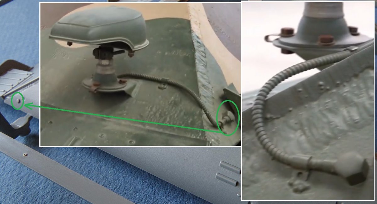

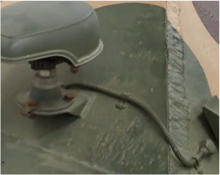

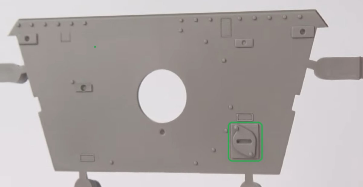

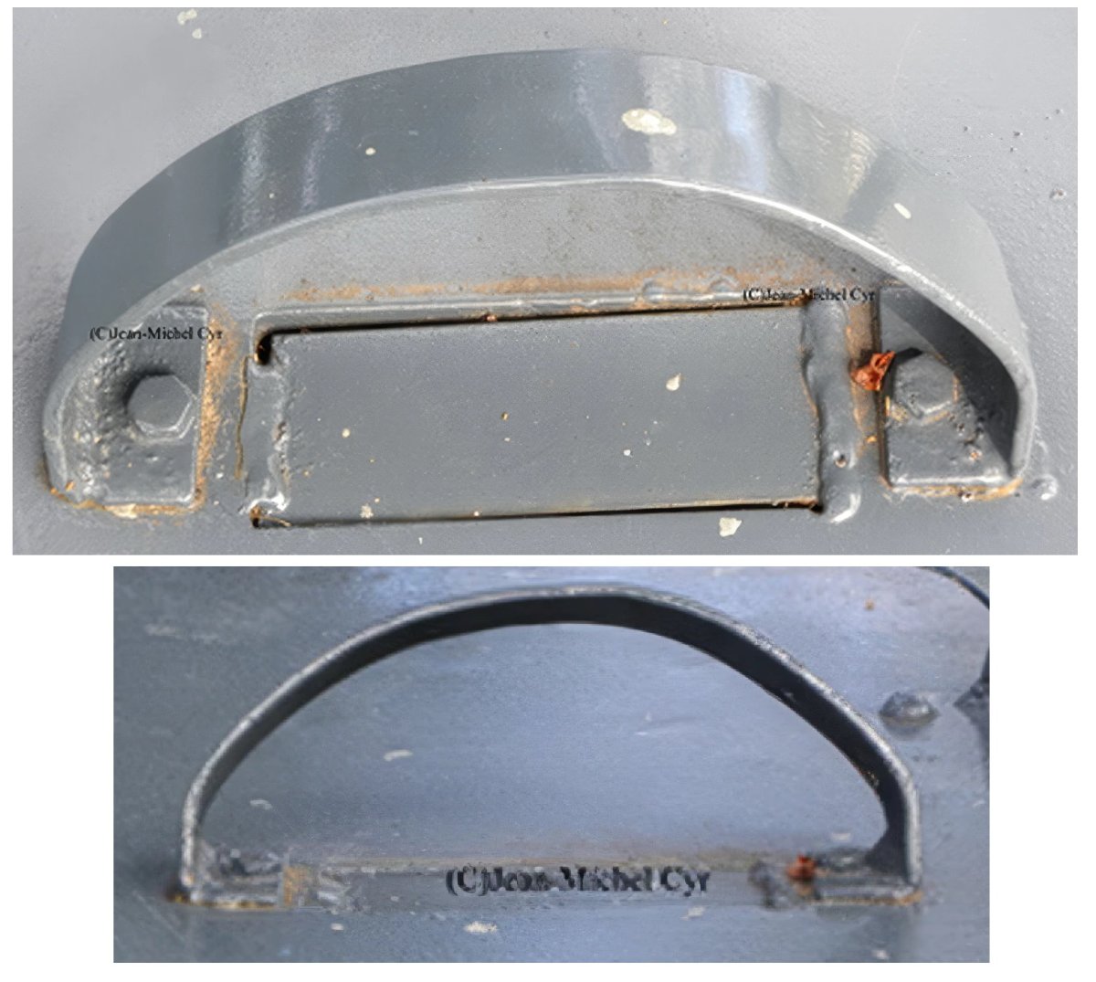

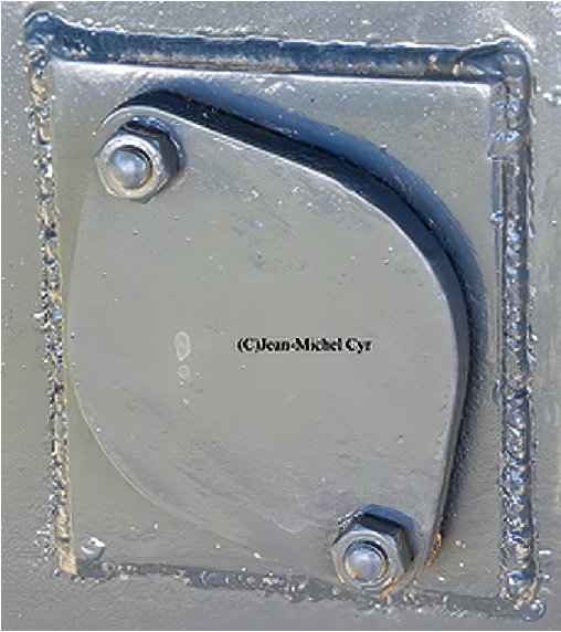

Luk rewizyjny na tylnym pancerzu - pisał o tym kolega JanuszF .
Część w modelu  no.10 na ramce D. Jest przygotowana do wklejenia stopnia do wchodzenia.
Ten element powinien wyglądać tak - wersja wczesna. Widoczny spaw dookoła wstawki.
W modelu zastosowali wersję późną -
Kolejna ciekawostka - to miejsce służyło do montażu podgrzewacza.
57701059_meser262@000-zalepkawczesna-podgrzewanie.thumb.jpg.a4ee6ec7e06608e248c10bfa1a755fde.jpg

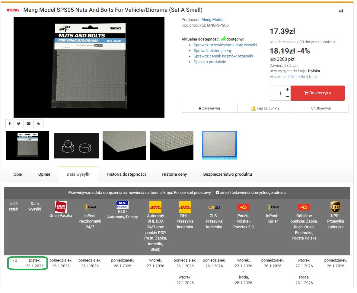

Po raz kolejny dziękuję za odpowiedzi. Dziś doszła do mnie nowa lufa i osprzęt ckm, jutro dojdą kolejne paczki.
Mam jednak problem z śrubami- zamówiłem co prawda zestaw z menga 005, o którym pisał @JanuszF jednak szybko dostałem maila, że zestaw jednak niedostępny i sklep zwraca pieniądze. Z tego co oglądam, musiałbym osobno kupić śruby różnych średnic a z cenami bywa różnie i zestaw potrafi kosztować ok. 50 zł (mojehobby).
Jest to problem i nie problem- chociaż wydatek w kwocie 150 zł (3 sety) za śruby do modelu za 170 zł (bez dodatków) to coś, co wolałbym ponieść w ostateczności :)
Żeby wiedzieć czego szukam, z Waszego doświadczenia- 0,6 mm, 0,8 mm, 1,0 mm? W które rozmiary celować i które będą niezbędne?
Nad modelem pracuję, Wasze uwagi są absolutnie nieocenione. Niebawem podrzucę zdjęcia progresu :)
pozdrawiam!
Do 1/35 bierz coś 0.6 -0.8,0.9 najczęściej potrzebne, mam te produkty niżej i wszystko z nimi ok, cenowo tez się zgadza.
https://www.mojehobby.pl/products/0.7-0.9mm-Hex-Rivet-510-pieces.html
https://www.mojehobby.pl/products/Hexagonal-Bolt-0.6-mm.html
mozna i z blaszki np https://www.mojehobby.pl/products/bolts-and-nuts-38866086.html

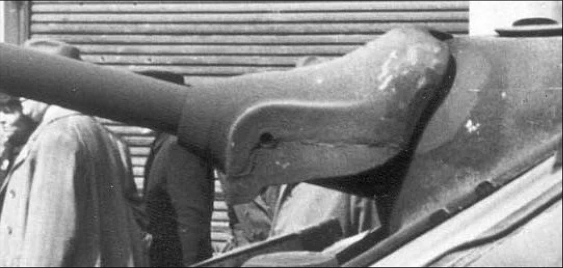

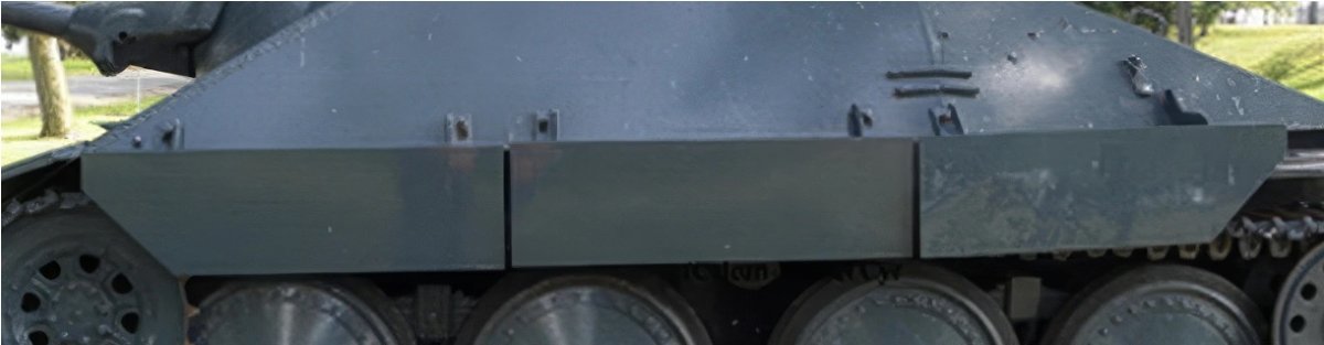

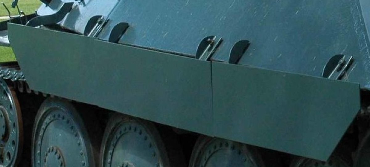

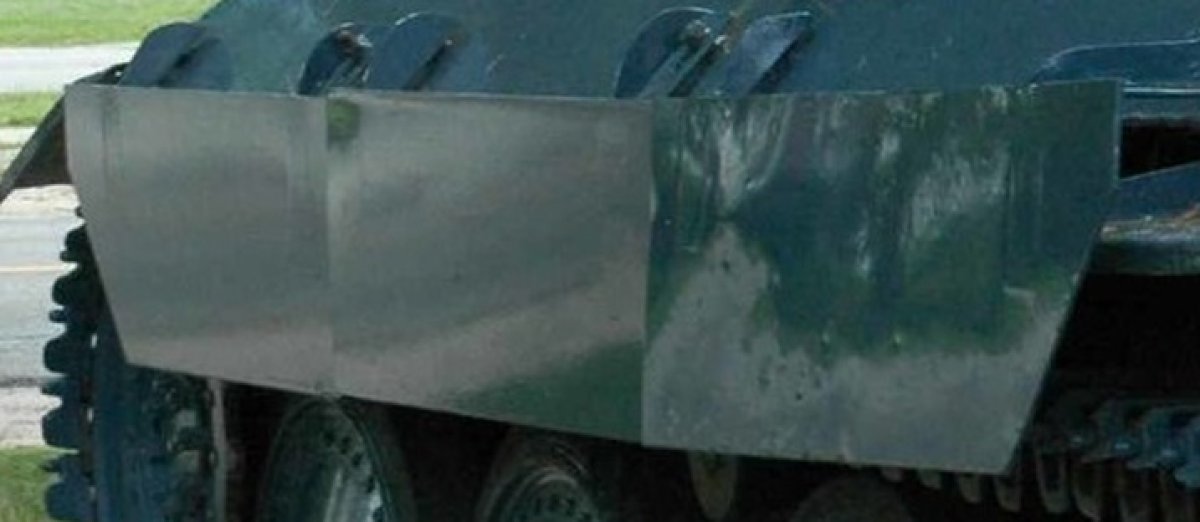

Z błędów wymienię jeszcze nieprawidłowe ekrany boczne, które są z późnej wersji, ale przypuszczam, że zestaw fototrawiony rozwiąże ten problem.  Myślę, że niezawodny meser zaraz temat rozwinie i zilustruje 😉
Mam też wrażenie, że haki z tyłu kadłuba są za nisko, ale nie mierzyłem tego. Jeżeli zdecydowałbyś się je podnieś to z kolei problem będzie z błotnikami bo tylna ich część opiera się na hakach właśnie.
Wsporników wahaczy nikt nie robi prawidłowych. Elefant kiedyś je miał wypuścić, ale właściciel zachorował i temat umarł, nie wiem czy wróci. Samodzielna przeróbka jest dosyć trudna, a efekt praktycznie potem  niewidoczny. Więc to raczej sobie odpuść, wsporniki kółek podtrzymujących też, bo ekrany je zasłaniają. Chyba, że dobrze się czujesz w skreczu to wtedy nie zniechęcam 😉

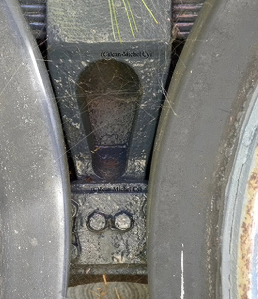

I na koniec jeszcze dekielek wentylatora. Zwróć uwagę na wycięcie w jego górnej części. Otwory nie były rozmieszczone symetrycznie i dlatego zrobili  wycięcie w które wchodził bolec przyspawany do kadłuba i ustalał jego położenie. Na tych 2 wystających szpilach było mocowane zewnętrzne urządzenie rozruchowe.
