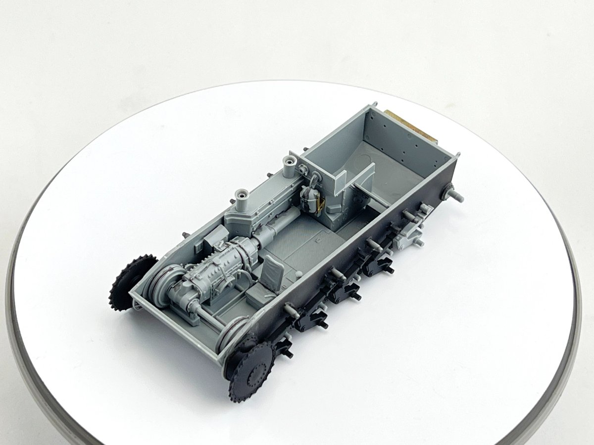

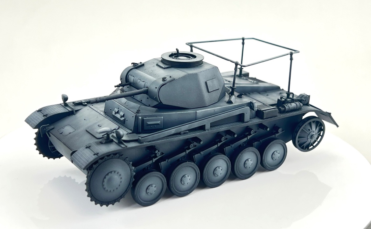

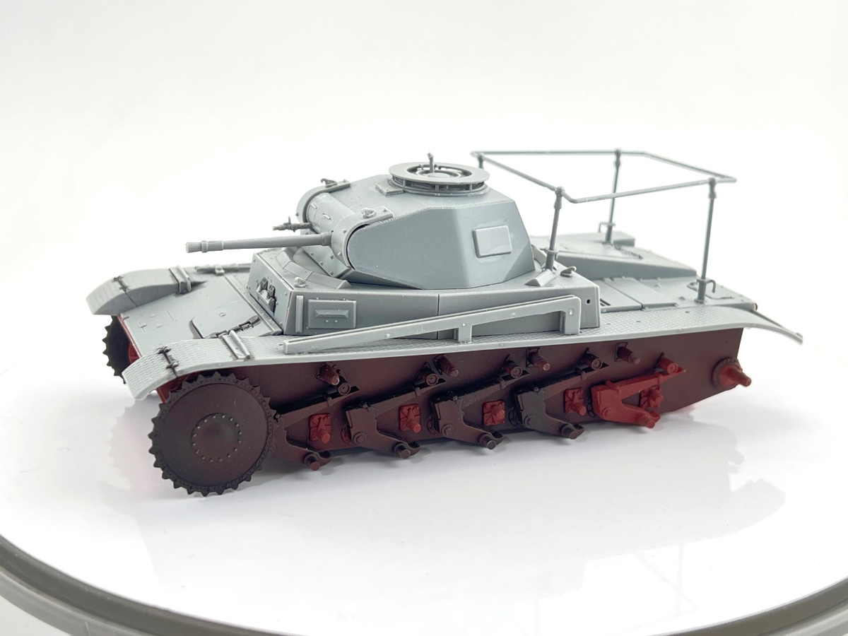

Thalgonis Napisano Piątek o 11:02 Share Napisano Piątek o 11:02 (edytowane) Ciałko, muszę trochę odpocząć od latadeł, szczególnie tych dwupłatowych Poniżej dosyć ciekawa modyfikacja czołgu Panzer II – wykorzystanie go jako pojazdu obserwacyjnego artylerii (Beobachtungswagen). Uzbrojenie zostało zachowane, a najbardziej widoczną cechą rozpoznawczą na zewnątrz było zamontowanie anteny ramowej na tylnym pokładzie. Pojazdy Pz.Beob.Wg były z powodzeniem wykorzystywane do namierzania celów i obserwacji ognia artyleryjskiego, głównie w jednostkach dział samobieżnych. Pierwsze cięcia Trzeba będzie zrobić wersję pootwieraną - Dragon tu się naprawdę postarał Edytowane Piątek o 11:03 przez Thalgonis 1 Cytuj Odnośnik do komentarza Udostępnij na innych stronach More sharing options...

Patafian Napisano wczoraj o 06:17 Share Napisano wczoraj o 06:17 Koło napędowe i elementy zawieszenia są czarne, podkład czy wymieniałeś na żywice ?? Cytuj Odnośnik do komentarza Udostępnij na innych stronach More sharing options...
Thalgonis Napisano wczoraj o 07:59 Autor Share Napisano wczoraj o 07:59 Podkład Przy niemiaszkach od Dragona mało co trzeba wymieniać... Cytuj Odnośnik do komentarza Udostępnij na innych stronach More sharing options...

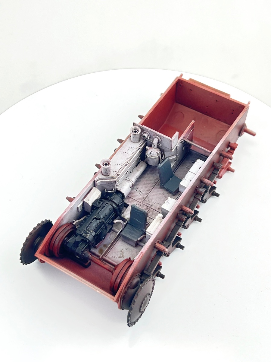

Thalgonis Napisano wczoraj o 12:06 Autor Share Napisano wczoraj o 12:06 Można zamykać Ponieważ to wersja z okresu 39-41 to i ścianki i podłoga w effenbein. W późniejszych latach odchodzili od malowania całości na jasno... 3 Cytuj Odnośnik do komentarza Udostępnij na innych stronach More sharing options...

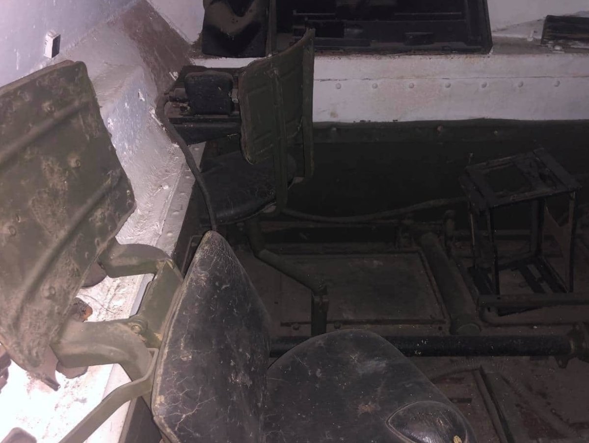

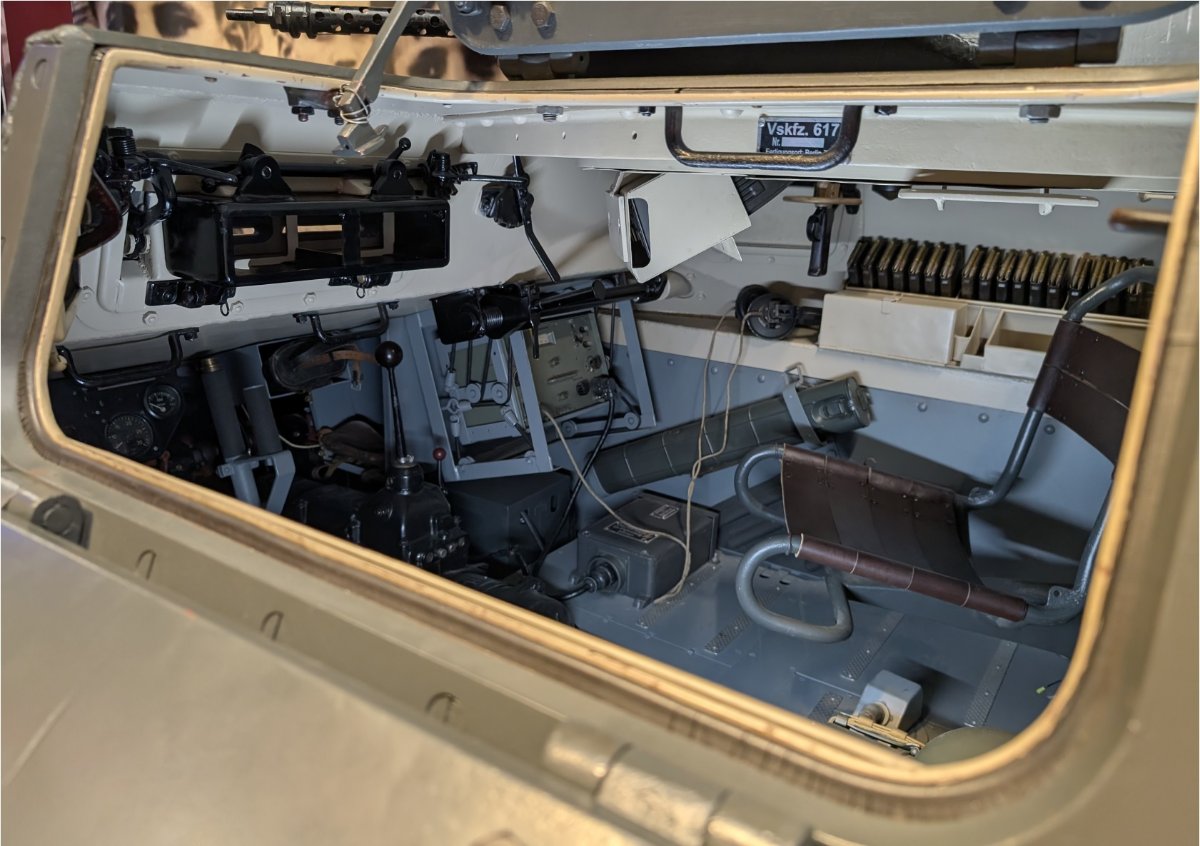

meser262 Napisano wczoraj o 15:05 Share Napisano wczoraj o 15:05 2 godziny temu, Thalgonis napisał: Można zamykać Niestety NIE. 2 godziny temu, Thalgonis napisał: Ponieważ to wersja z okresu 39-41 to i ścianki i podłoga w effenbein. W późniejszych latach odchodzili od malowania całości na jasno... Jeszcze przed wojną podstawowe kolory wewnątrz malowano 2 kolorowo później od 1942 trochę się zmieniało. Podkład antykorozyjny - K 1 ; Nr.13a to RAL 8012 Rot (podkład) - zdarza się nazwa Nr.13 RAL 8013 Rotbraun - na ogół jest przyjęty że to było tylko oznaczenie RAL 8012 Rotbraun. Góra - no właśnie. Wiadomo że najlepiej jak kolor podkładowy jest zbliżony do koloru nawierzchniowego: Cała wieża wewnątrz - RAL 1001 elfenbein - jednak - RAL 1002 Beige był kolorem podkładowym pod kolor RAL 1001 elfenbein - (elfenbein później Beige) Góra wanny - RAL 1001 elfenbein - około 1/2 - RAL 1002 Beige był kolorem podkładowym pod kolor RAL 1001 elfenbein Dół wanny - - szarozielony - RAL 7009 Grau/Hellgrau/Jagergrau K 2(2) ; Nr.2 to RAL 7009 Grau/Hellgrau/Jagergrau podkład dla K 20 Nr.2 to RAL 7009 Grau/Hellgrau/Jagergrau - (Grau/Hellgrau/Jagergrau później Grün Grau.) U Ciebie na fotce wygląda jak brudny biały, a RAL 1001 Elfenbein to kość słoniowa. Wybrane kolory z danej palety - Rozmieszczenie kolorów - NIE PATRZ NA KOLORY - Pozdrawiam Krzysztof 4 2 Cytuj Odnośnik do komentarza Udostępnij na innych stronach More sharing options...

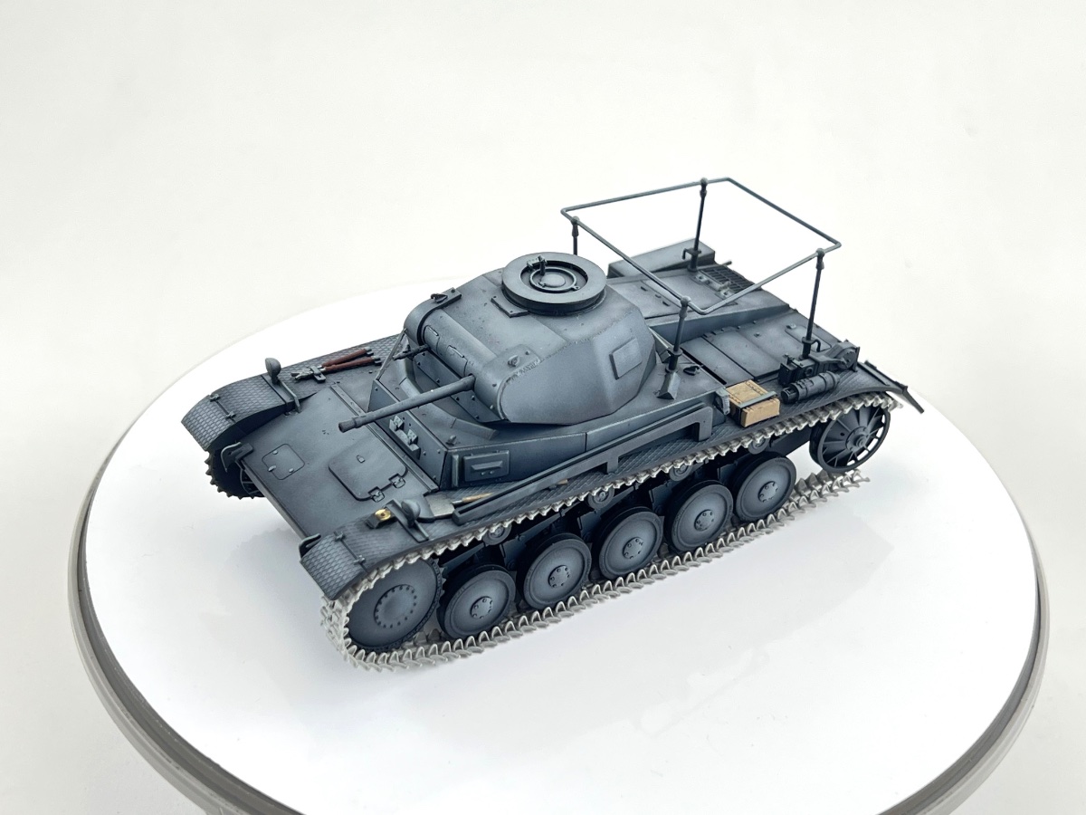

Thalgonis Napisano 1 godzinę temu Autor Share Napisano 1 godzinę temu 1 Cytuj Odnośnik do komentarza Udostępnij na innych stronach More sharing options...
patrykd Napisano 1 godzinę temu Share Napisano 1 godzinę temu Niepotrzebnie meser sie wysilales autor jak zawsze zlewa sugestie 1 Cytuj Odnośnik do komentarza Udostępnij na innych stronach More sharing options...
